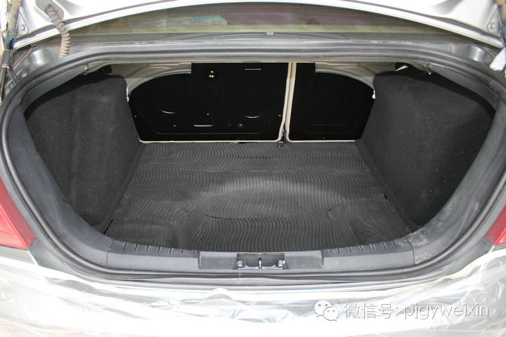

今天这台福克斯施工了:四车门,挡火墙U槽,驾驶舱底板,后备箱底板,后备箱两侧及空腔,后尾门,车外四轮支撑体。下面为大家分享隔音施工图片及经验:

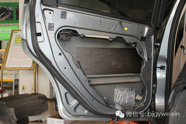

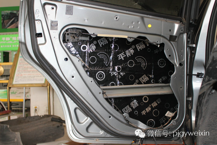

拆下车门饰板及玻璃升降器钢板:

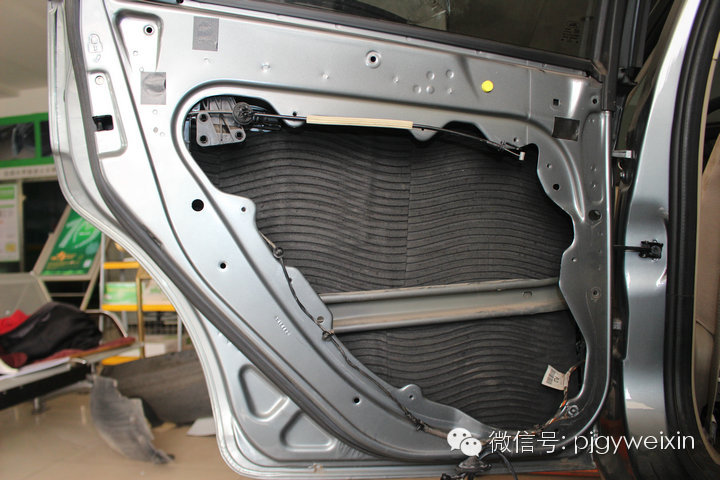

车门内钢板贴一层阻尼隔声止振垫:
止振垫表面再贴一层阻尼隔声吸声棉:

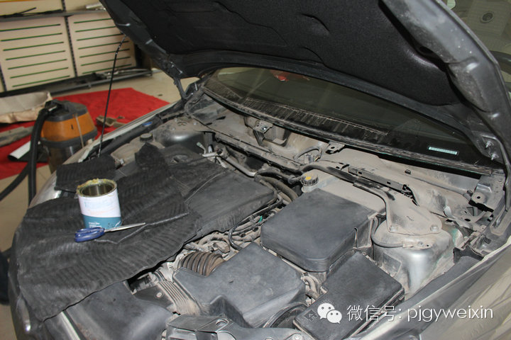

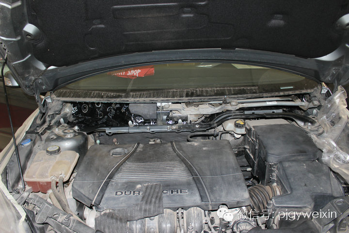

挡火墙U槽部位施工前:
挡火墙U槽部位施工后:

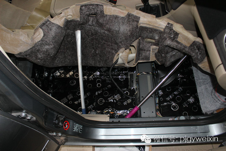

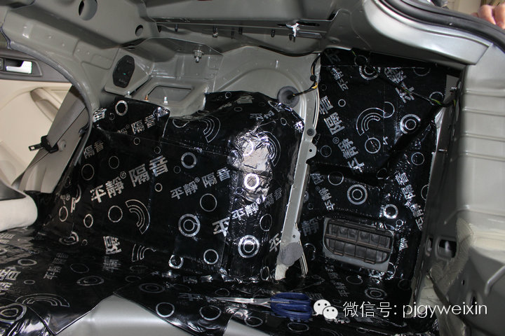

驾驶舱底板贴一层阻尼隔声止振垫:

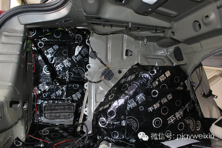

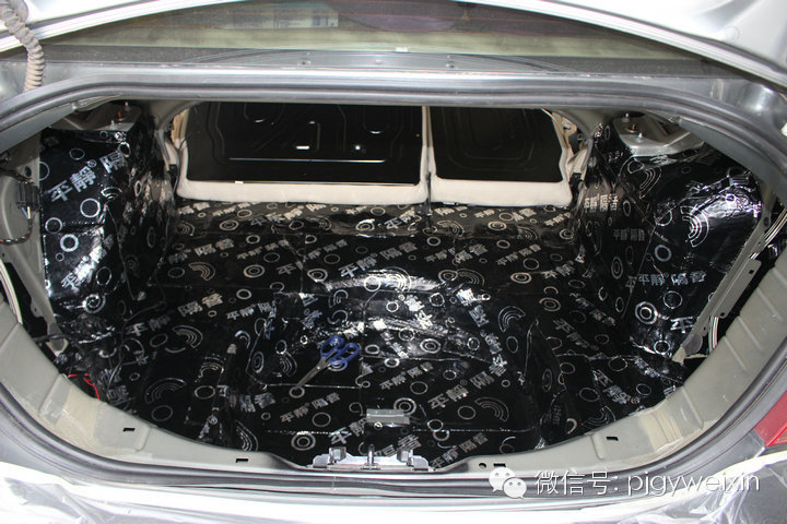

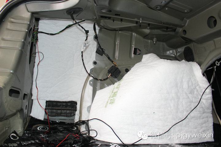

后备箱底板贴一层阻尼隔声止振垫:
后备箱两侧及空腔贴一层阻尼隔声止振垫:

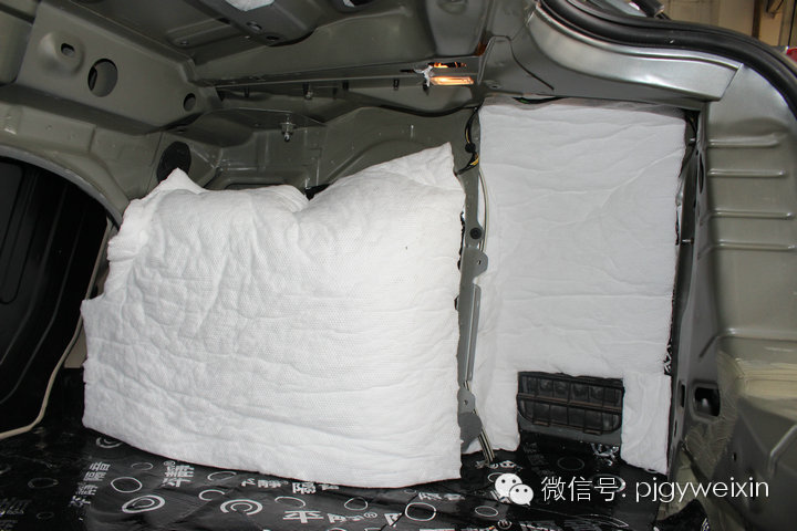

再贴一层白棉(汽车内饰吸声棉):
底部再贴一层阻尼隔声吸声棉:

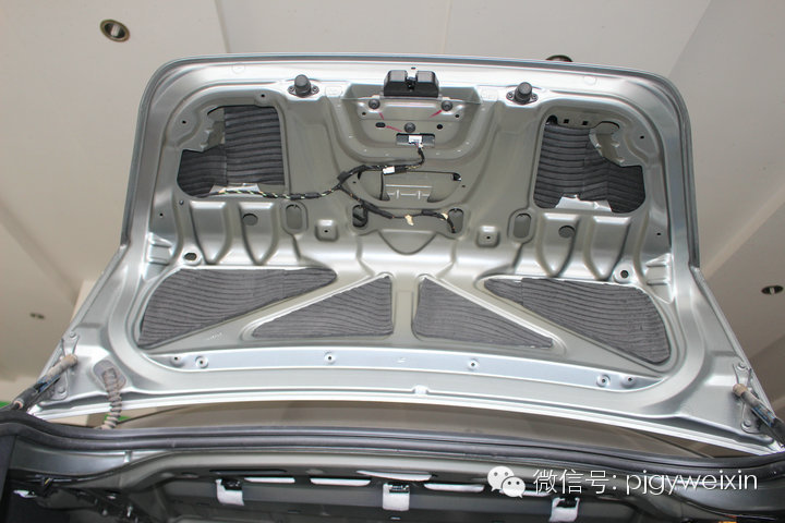

后尾门贴一层阻尼隔声吸声棉:

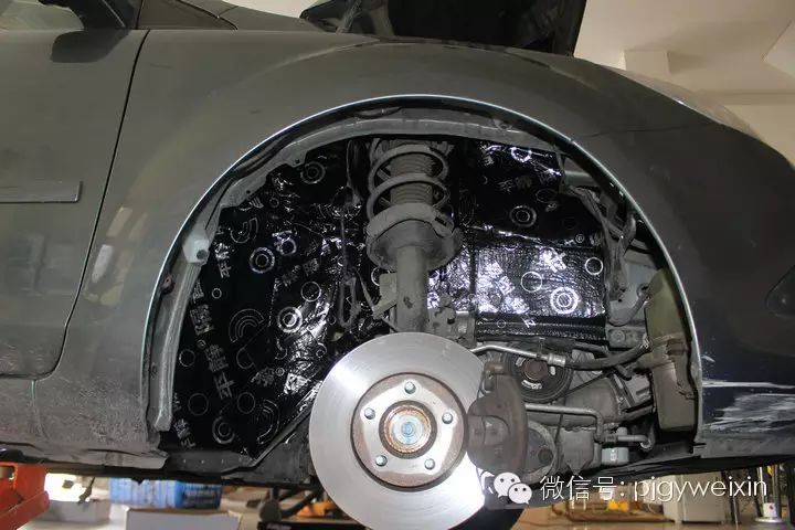

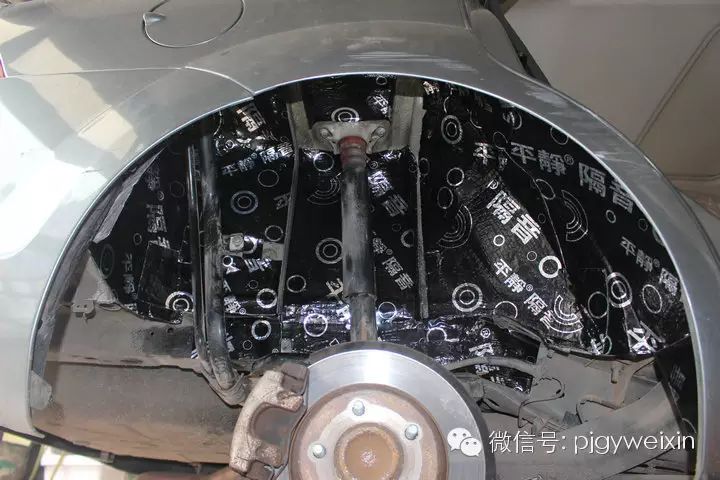

支撑体部位要刷平静胶水,晾胶5-10分钟后,再贴阻尼隔声止振垫,并进行反复按压,确保牢固:
后轮支撑体贴一层阻尼隔声止振垫:
