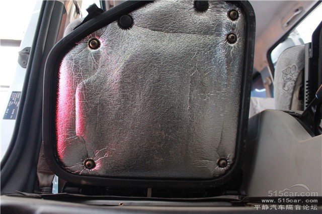

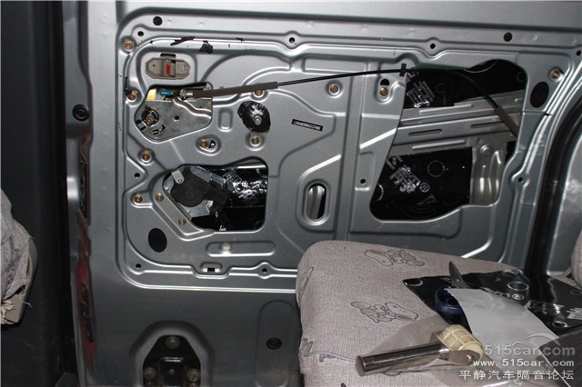

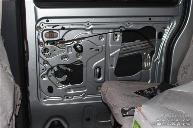

面包车可以做隔音,内置发动机车型我做过不少了,完全可以进行隔音处理。如图:
车门隔音,主要降低车辆外界噪音,提升音响质量。

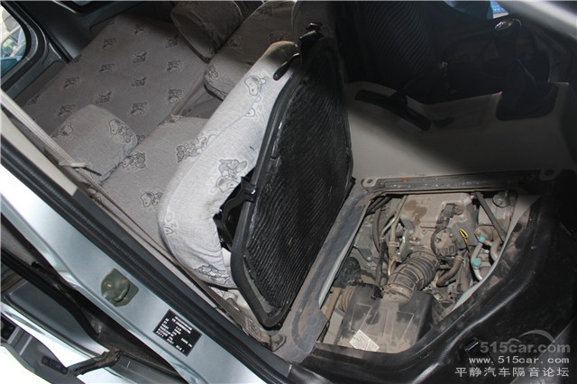

面包车都是内置发动机,噪音比轿车更大。揭开发动机引擎盖,发动机就在座椅旁边,噪音及热烈很容易传人车内。原车引擎盖上有一层金属隔热隔音膜,但隔声量不够,对噪音抑制效果有限。
为了达到更好的隔音效果,需要将原车隔热膜拆掉,在引擎盖上粘贴一层平静三明治隔声吸声棉,然后再将隔热膜进行回装,不但能保证原车的隔热效果,还能更好的提升降噪效果。经过隔音处理后,发动机噪音被有效得到抑制。
