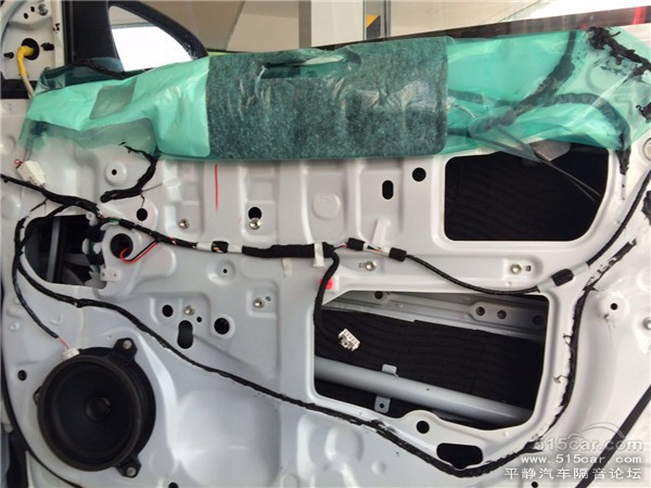

客户刚提的新车,还没有上牌就来做全车平静隔音。

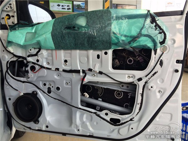

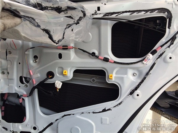

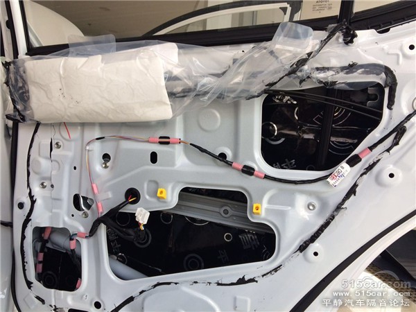

卡罗拉的车门钣金偏薄,行驶中很容易产生共振,为了彻底解决这个问题,我们在车门上粘贴了一层平静阻尼止振垫+一层平静隔声棉。两张材料完美结合,彻底解决了车门钣金单薄的问题,隔音效果大增,钣金厚重感出现了质的提升。
后门采用相同的工艺进行施工。

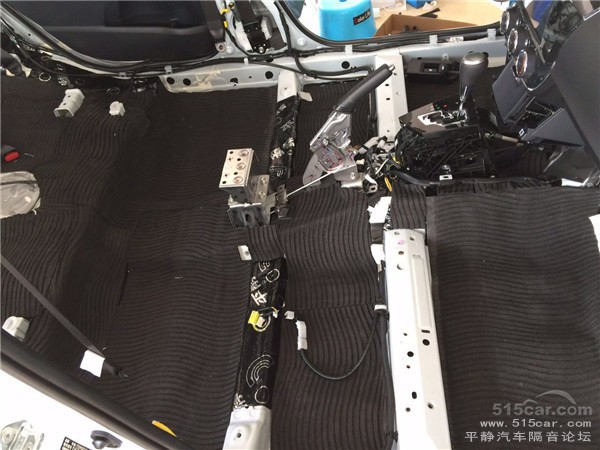

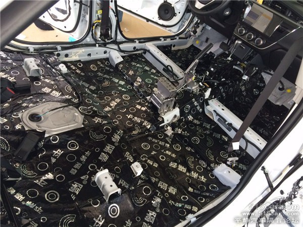

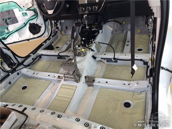

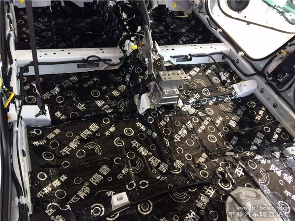

底板是车辆的主要噪音源,因为钣金较薄,原车使用了大量的阻尼材料,这种材料的使用对提升钣金强度,抑制噪音传递有很好的作用。

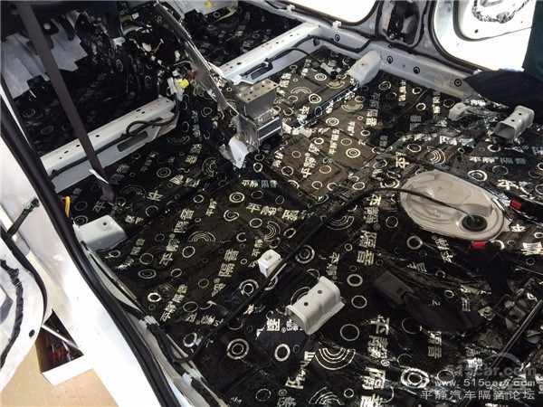

为了更好的解决车辆噪音问题,我们对整个底板进行了一层阻尼减振处理,更大幅度解决钣金共振及噪音传递问题。

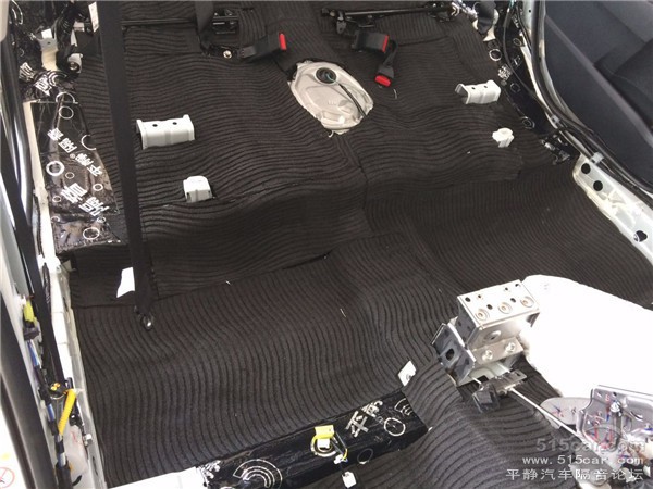

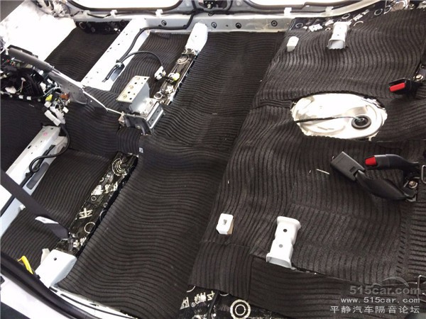

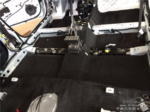

阻尼减振处理完成后,再粘贴一层平静隔声棉,这种材料隔音效果很好,对阻隔衰减各种噪音有很好的作用。

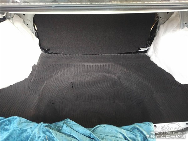

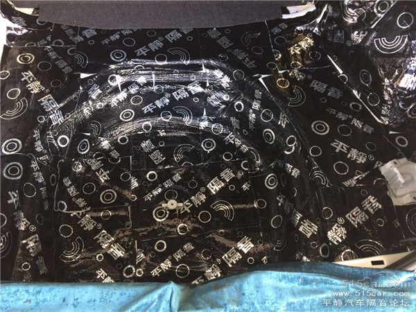

后备箱也是传递路噪胎噪及共鸣噪音的主要部位,同样要做扎实的阻尼减振处理。

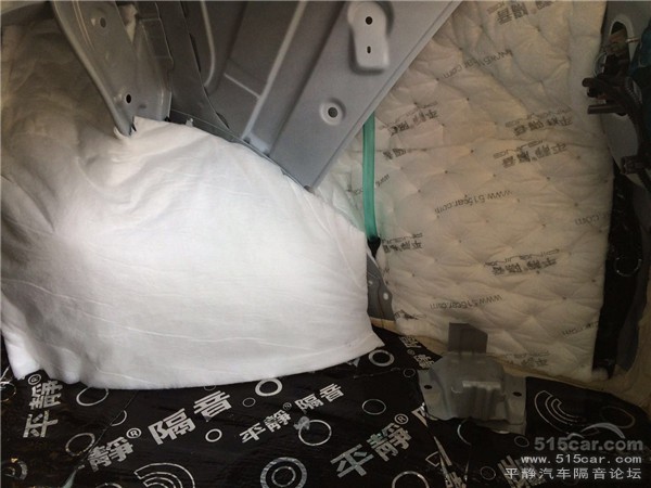

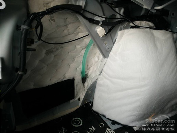

两层轮弧及翼子板采用平静内饰吸声棉进行施工,这种材料比较蓬松,吸音效果极好,非常适合使用在空腔部位。

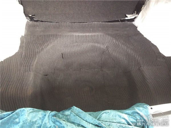

底板第二层则采用平静阻尼隔声棉进行施工,与阻尼止振垫搭配使用,更好的阻隔底板传来的噪音。
