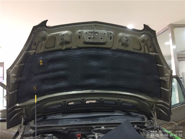

引擎盖隔音隔热,奔驰B200原车引擎盖没有任何隔音隔热材料,有点不厚道,加上平静引擎盖隔音棉效果大大提升。

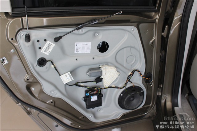

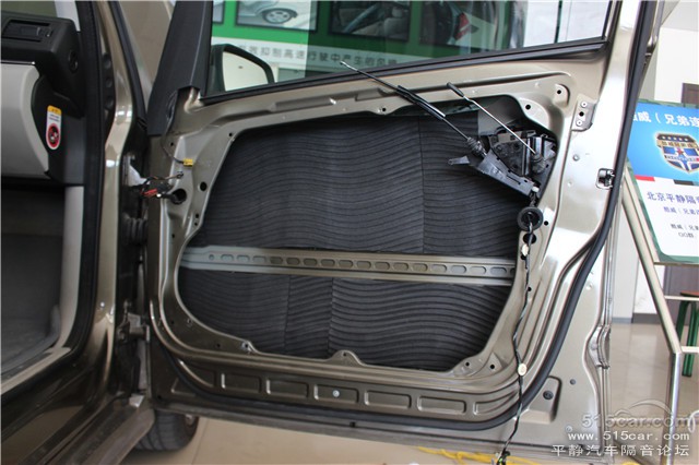

车门是奔驰一贯的风格,拆开内饰板后还有一层金属防护板,这块防护板拆卸比较费劲,都是铆钉固定上去的,需要耗费不少时间才能拆卸下来。
车门彻底拆卸完成后效果:

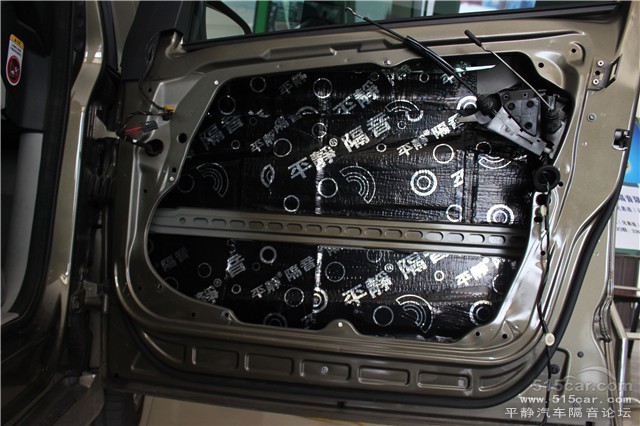

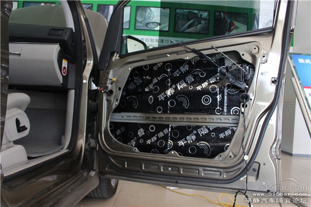

车门隔音止振处理,有效抑制钣金共振,从根源上解决噪音传递问题。

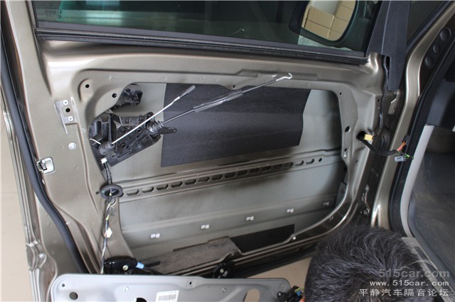

车门第二层粘贴平静隔声吸声棉,阻隔噪音传人车内。

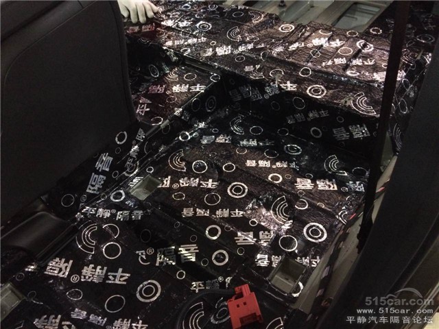

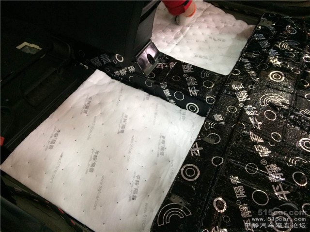

底板阻尼止振处理,解决噪音传递问题,增加车身刚性。
底板粘贴一层平静内饰吸声棉,更好的解决噪音传递问题。

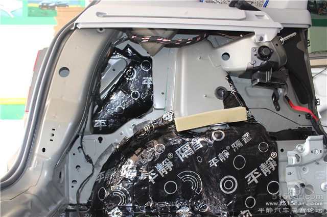

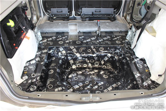

后备箱两侧轮弧及翼子板空腔隔音处理。
后备箱底板阻尼止振处理,阻隔噪音抑制共振。

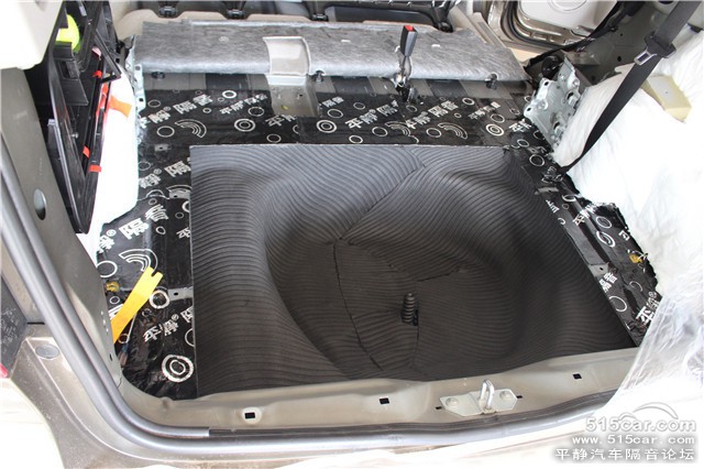

底板粘贴平静隔声吸声棉。
翼子板隔音,阻隔胎噪传人车内。
