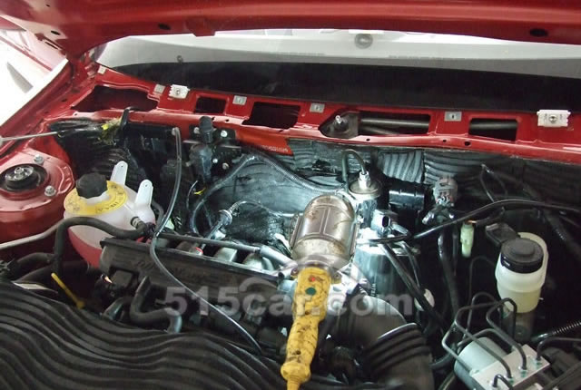

先拆下原车的隔热板

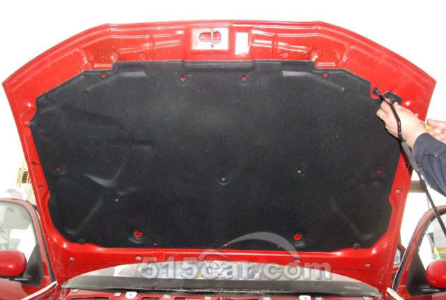

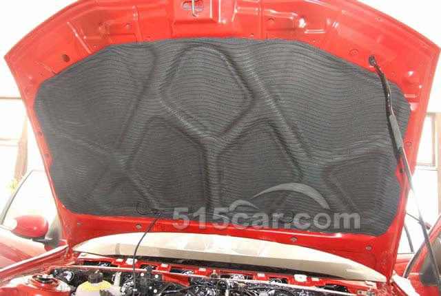

引擎盖钢板做隔音前
引擎盖做了平静棉

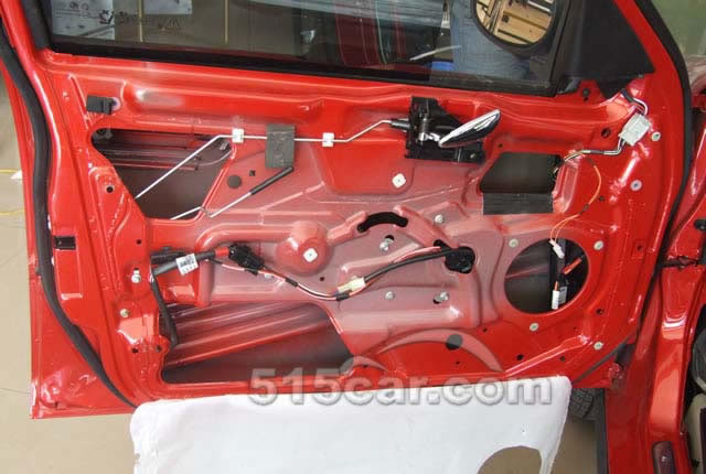

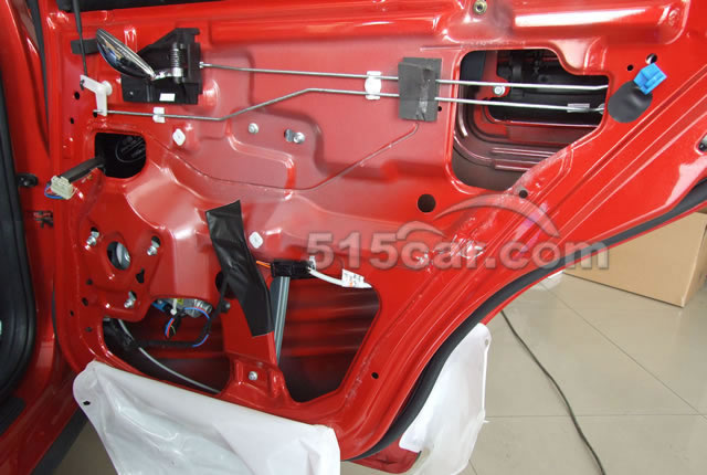

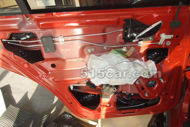

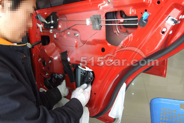

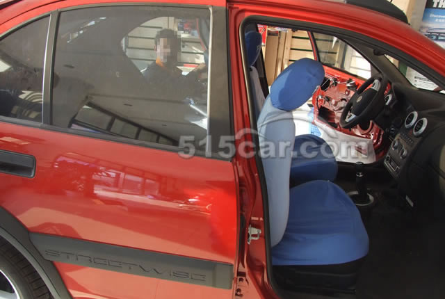

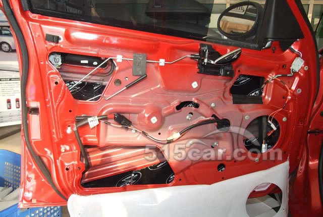

拆卸车门的内饰板
车门先贴止振垫
车门又铺一层隔声棉
给后门先贴止振垫
后门贴满止振垫

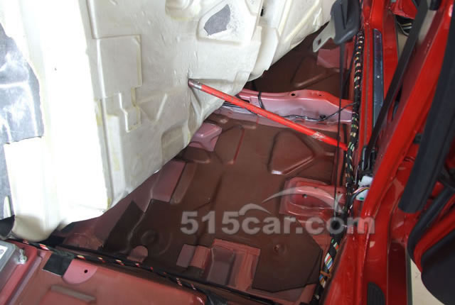

挡火墙U槽做隔音前
挡火墙贴三明治棉
挡火墙U槽做隔音后

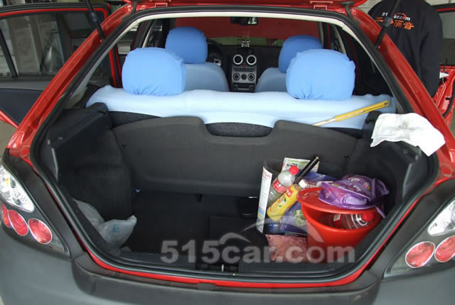

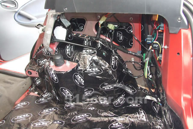

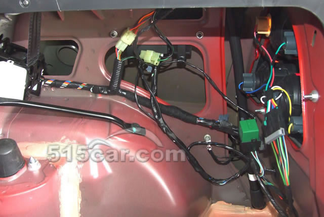

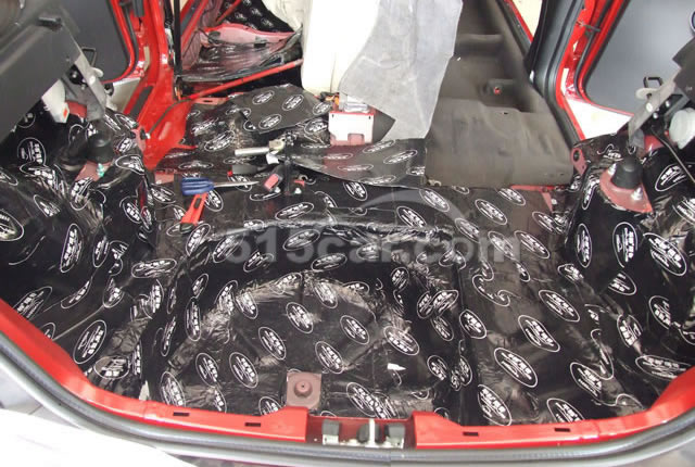

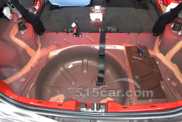

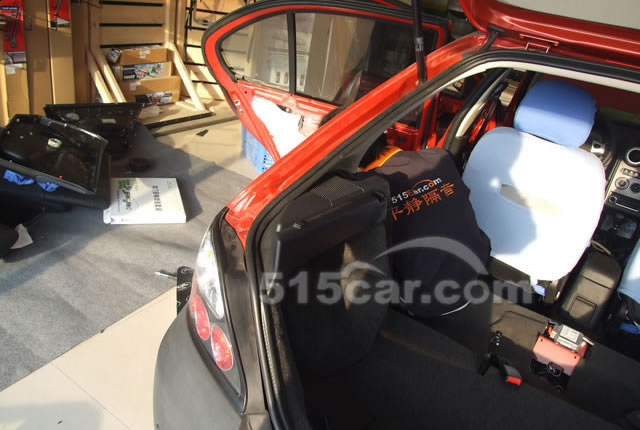

后备箱隔音前

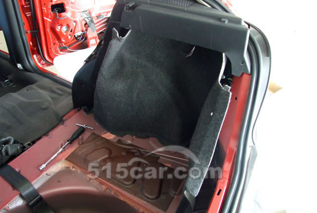

先要拆掉后备箱内饰
拆空后备箱两侧内饰
后备箱底做隔音前
后备箱内先贴止振垫
后备箱两侧的隔音

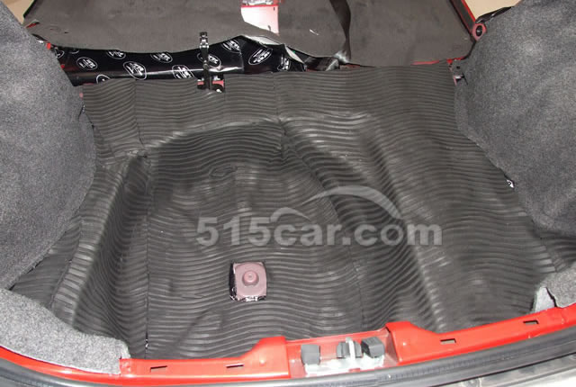

后备箱底贴满止振垫
后备箱又铺了隔声棉

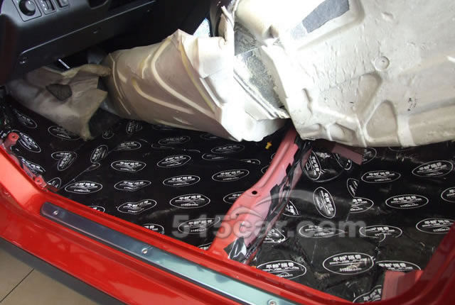

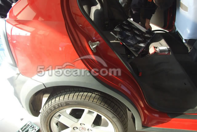

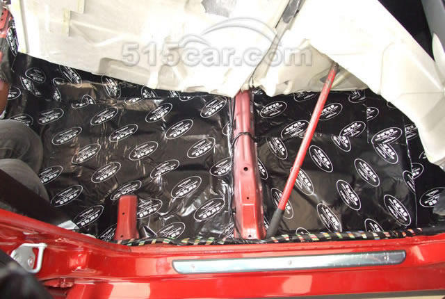

底板隔音要拆出座椅

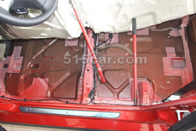

拆出座椅揭开地毯
底板钢板做隔音前

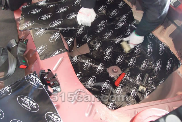

底板先贴阻尼止振垫

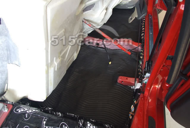

底板贴满阻尼隔声止振垫
底板又铺一层隔声棉
车内底板隔音施工后
后排底板做隔音后

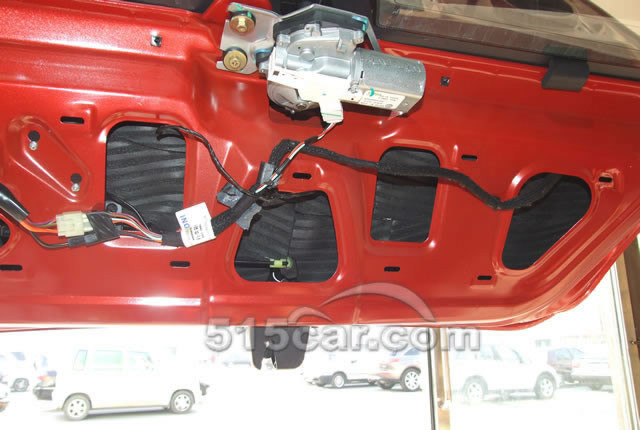

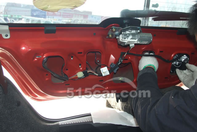

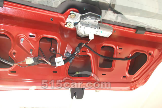

尾门隔音施工前
给尾门内贴止振垫
尾门隔音施工后

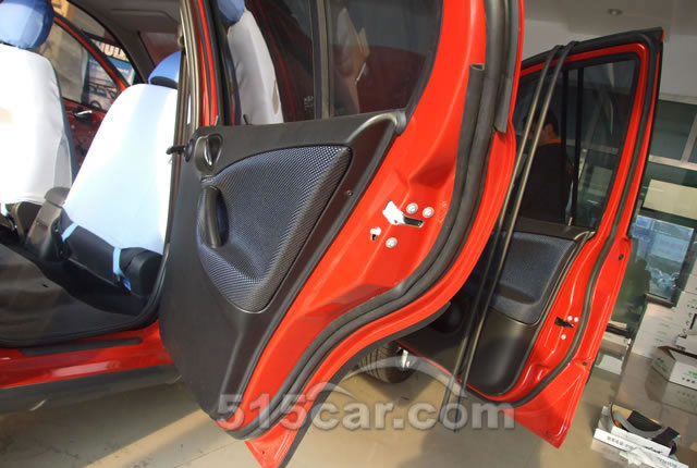

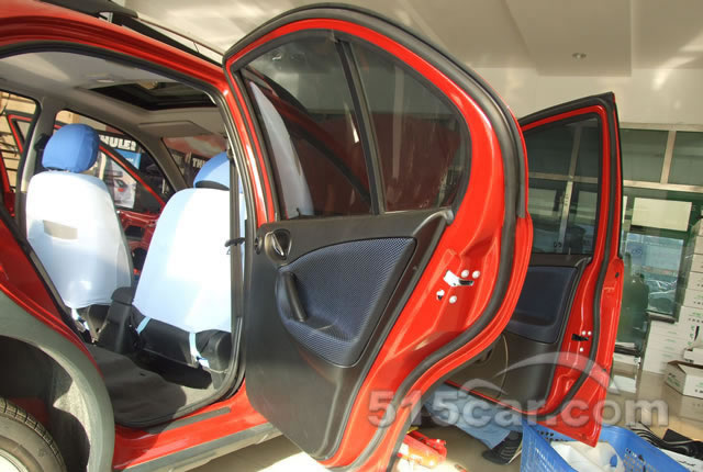

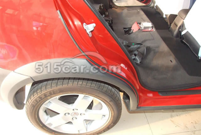

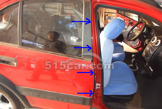

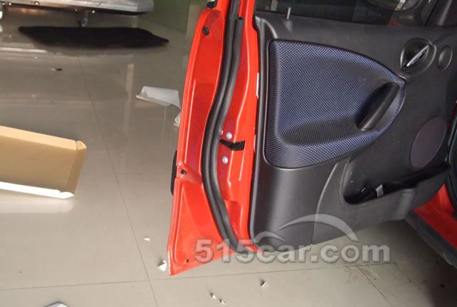

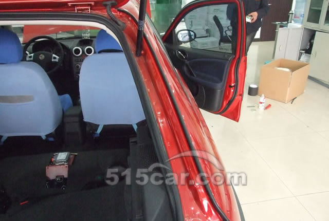

原车带有一圈密封
前门多了一层密封
后门边加做了密封条
B柱中缝做密封前
B柱加了专用密封条
后门后沿C柱缝隙密封前
C柱缝隙加了专用密封条

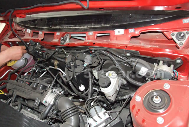

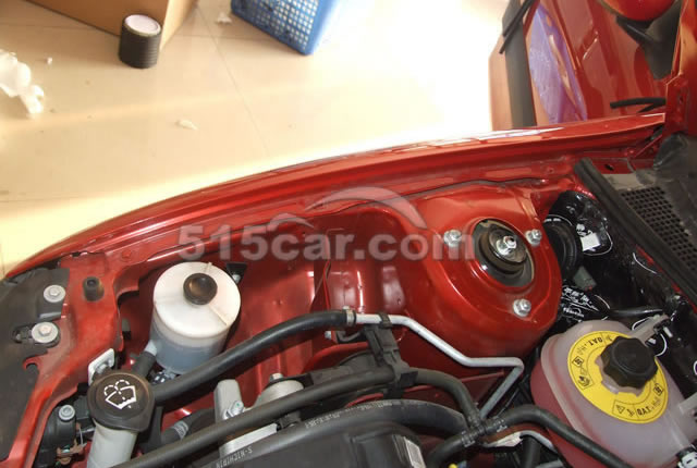

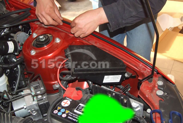

机舱两侧缝隙密封前
给机舱两侧加密封条

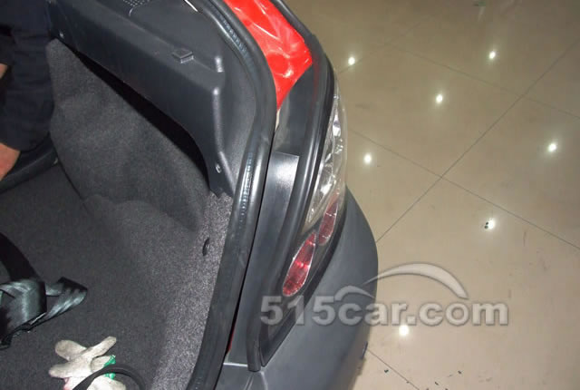

后备箱两侧做密封前
尾箱两侧加了密封条

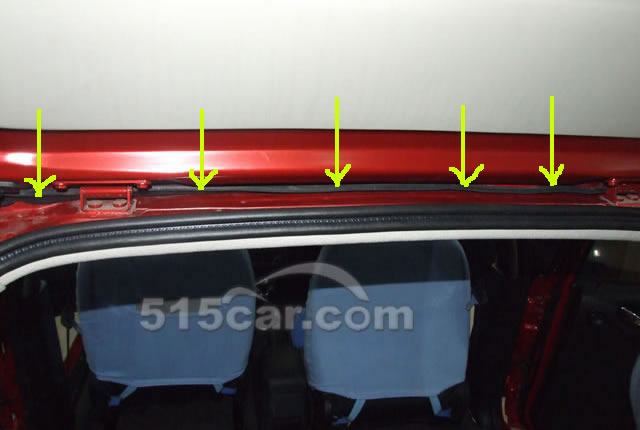

尾门上沿做密封前
尾门上沿加了密封条
给尾灯上沿加密封条
尾灯上沿密封
  • 先拆下原车的隔热板先拆下原车的隔热板

  • 拆卸车门的内饰板拆卸车门的内饰板
  • 前门钢板做隔音前前门钢板做隔音前
  • 车门先贴止振垫车门先贴止振垫
  • 车门又铺一层隔声棉车门又铺一层隔声棉
  • 给后门先贴止振垫给后门先贴止振垫
  • 后门贴满止振垫后门贴满止振垫

  • 后备箱隔音前后备箱隔音前
  • 先要拆掉后备箱内饰先要拆掉后备箱内饰
  • 拆空后备箱两侧内饰拆空后备箱两侧内饰
  • 后备箱底做隔音前后备箱底做隔音前
  • 后备箱内先贴止振垫后备箱内先贴止振垫
  • 后备箱两侧的隔音后备箱两侧的隔音
  • 后备箱底贴满止振垫后备箱底贴满止振垫
  • 后备箱又铺了隔声棉后备箱又铺了隔声棉

  • 尾门隔音施工前尾门隔音施工前
  • 给尾门内贴止振垫给尾门内贴止振垫
  • 尾门隔音施工后尾门隔音施工后
  • 原车带有一圈密封原车带有一圈密封
  • 前门多了一层密封前门多了一层密封
  • 后门边加做了密封条后门边加做了密封条
  • B柱中缝做密封前B柱中缝做密封前
  • B柱加了专用密封条B柱加了专用密封条
  • 后门后沿C柱缝隙密封前后门后沿C柱缝隙密封前
  • C柱缝隙加了专用密封条C柱缝隙加了专用密封条
  • 机舱两侧缝隙密封前机舱两侧缝隙密封前
  • 给机舱两侧加密封条给机舱两侧加密封条
