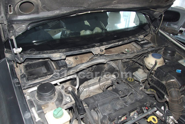

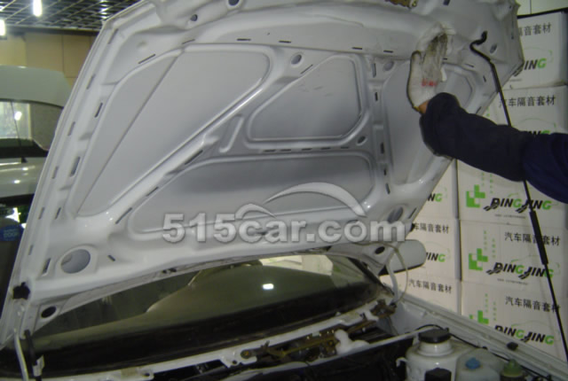

引擎盖钢板隔音处理前
引擎盖加了一张平静棉

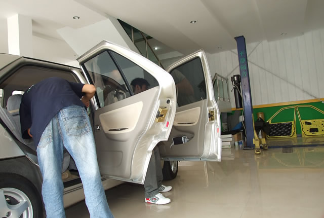

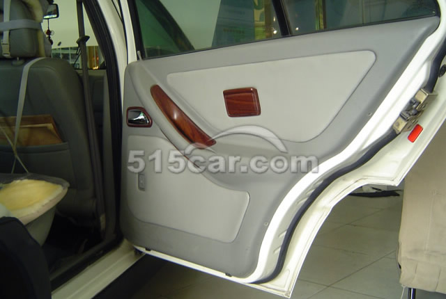

车门内饰板

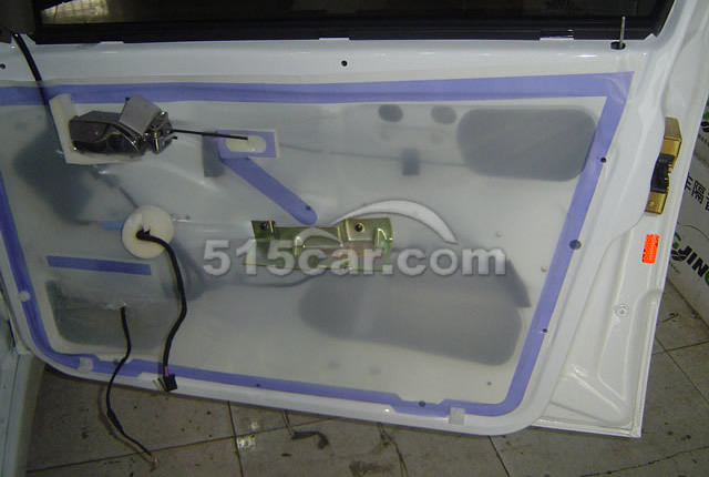

拆开内饰,露出防水膜

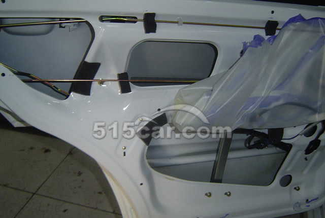

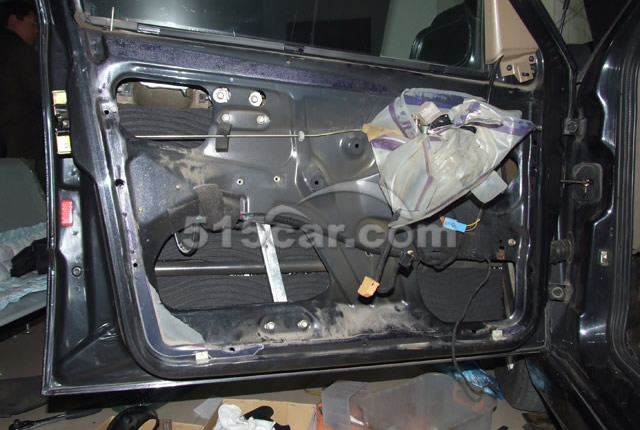

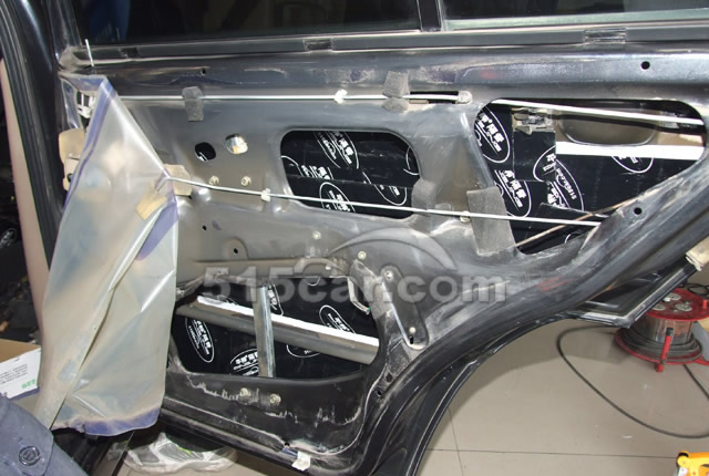

车门钢板隔音处理前

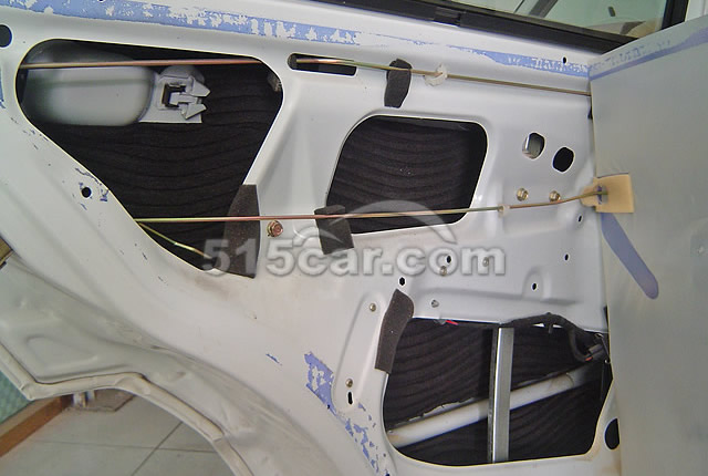

车门隔音先贴一层阻尼止振垫
车门又上一层阻尼隔声棉

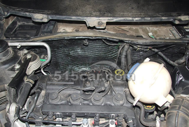

挡火墙U槽隔音处理前
挡火墙专用三明治棉施工后
U槽内用阻尼止振垫施工后

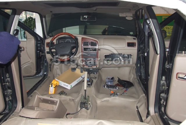

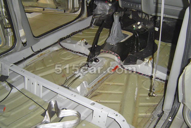

车内底板隔音要先拆座椅和地毯
车内底板拆空后

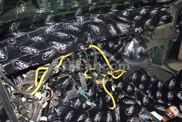

仪表台内也做了隔音处理

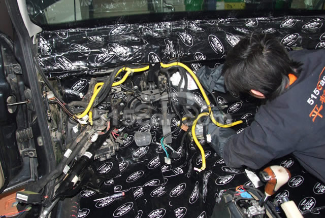

前排底板和仪表台内的隔音

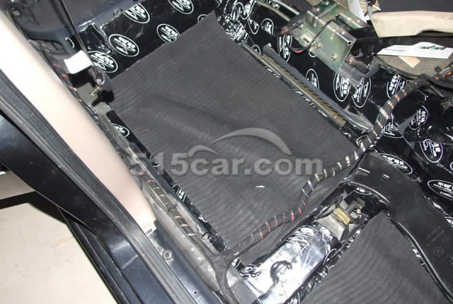

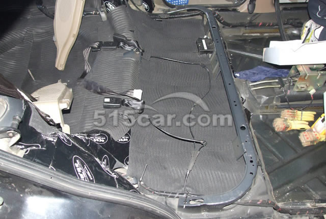

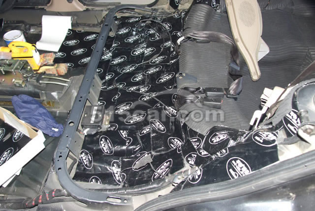

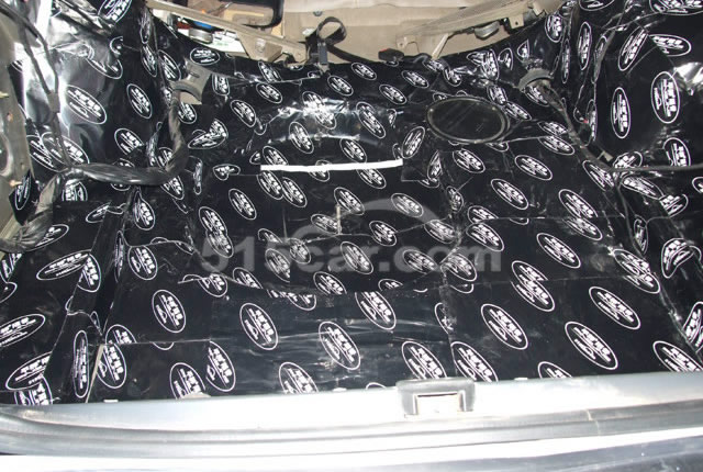

车内先铺一层阻尼隔声止振垫
车内底板又铺了阻尼隔声棉
后排座下底板也加了一层棉

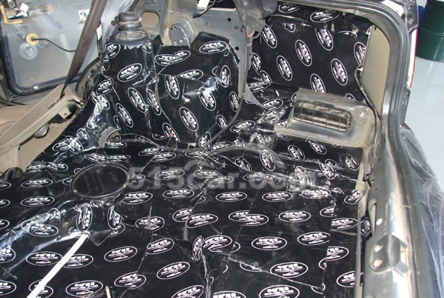

后备箱底部先满铺阻尼止振垫

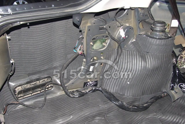

后备箱两侧先贴满阻尼止振垫

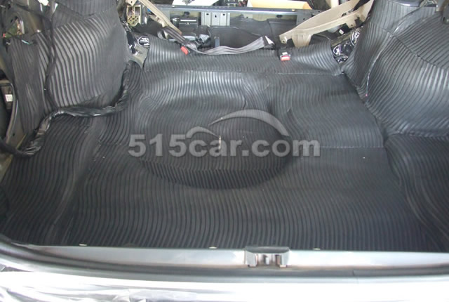

后备箱底部隔音施工后
后备箱两侧隔音施工后

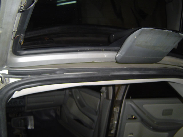

尾箱盖隔音处理前
尾箱盖加了隔音材料

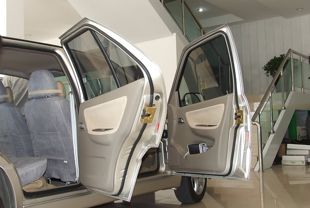

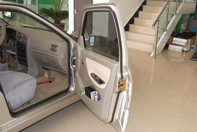

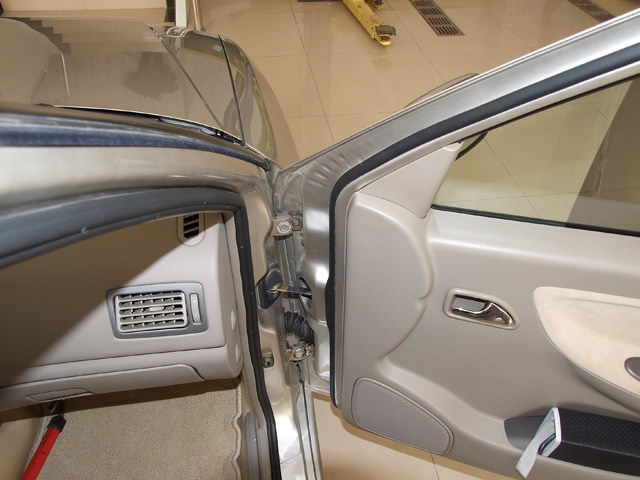

原车车门一圈是没有密封条处理的
前门加了一圈平静密封条
前门密封后局部特写

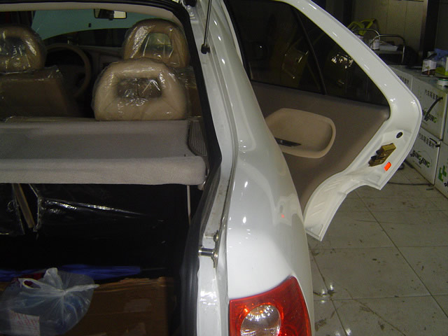

后门加了一圈平静密封条

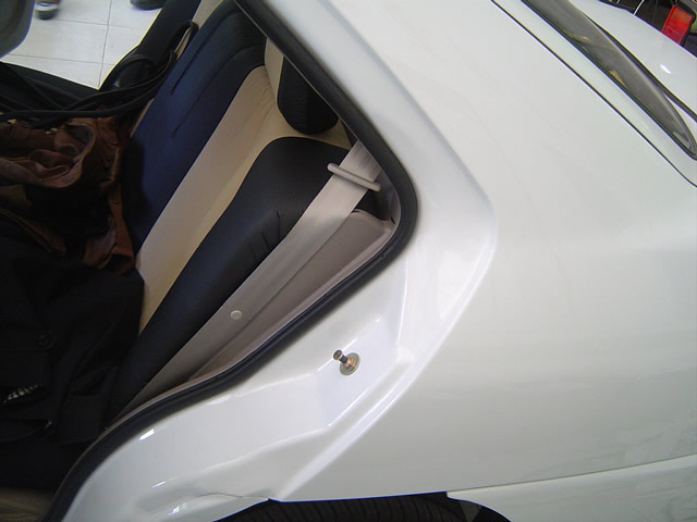

后门后沿C柱缝隙处理前
C柱缝隙加了平静密封条

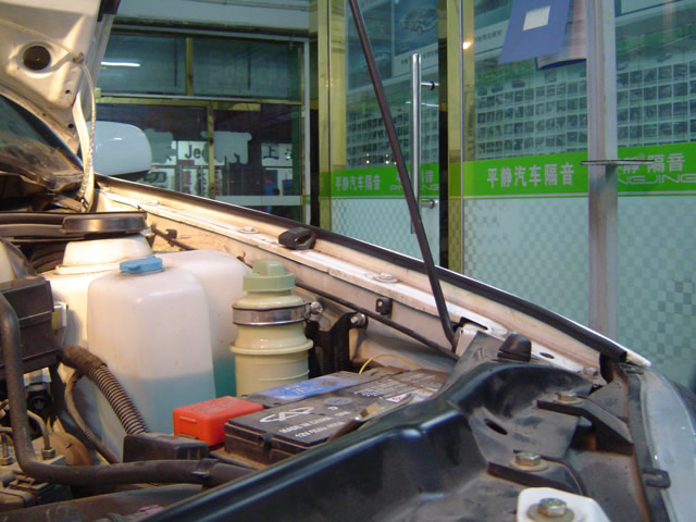

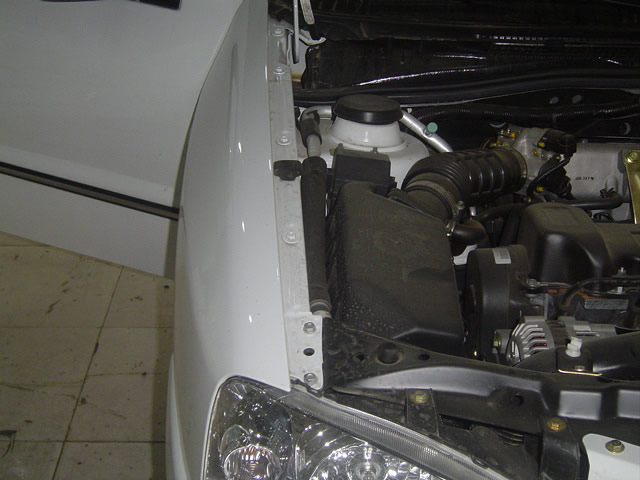

发动机舱两侧缝隙施工前
发动机舱两侧增加了密封条

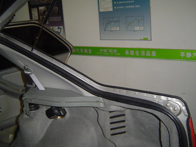

原车后备箱两侧缝隙较长较大
后备箱两侧专用型号密封条
尾箱盖上沿加了平静密封条

  • 车门内饰板车门内饰板
  • 拆开内饰,露出防水膜拆开内饰,露出防水膜
  • 车门钢板隔音处理前车门钢板隔音处理前
  • 车门隔音先贴一层阻尼止振垫车门隔音先贴一层阻尼止振垫
  • 车门又上一层阻尼隔声棉车门又上一层阻尼隔声棉
  • 挡火墙U槽隔音处理前挡火墙U槽隔音处理前
  • 挡火墙专用三明治棉施工后挡火墙专用三明治棉施工后
  • U槽内用阻尼止振垫施工后U槽内用阻尼止振垫施工后

  • 车内底板隔音要先拆座椅和地毯车内底板隔音要先拆座椅和地毯
  • 车内底板拆空后车内底板拆空后
  • 仪表台内也做了隔音处理仪表台内也做了隔音处理
  • 前排底板和仪表台内的隔音前排底板和仪表台内的隔音
  • 车内先铺一层阻尼隔声止振垫车内先铺一层阻尼隔声止振垫
  • 车内底板又铺了阻尼隔声棉车内底板又铺了阻尼隔声棉
  • 后排座下底板也加了一层棉后排座下底板也加了一层棉

  • 后备箱两侧先贴满阻尼止振垫后备箱两侧先贴满阻尼止振垫
  • 后备箱底部隔音施工后后备箱底部隔音施工后
  • 后备箱两侧隔音施工后后备箱两侧隔音施工后

  • 原车车门一圈是没有密封条处理的原车车门一圈是没有密封条处理的
  • 前门加了一圈平静密封条前门加了一圈平静密封条
  • 前门密封后局部特写前门密封后局部特写

  • 后门加了一圈平静密封条后门加了一圈平静密封条
  • 后门后沿C柱缝隙处理前后门后沿C柱缝隙处理前
  • C柱缝隙加了平静密封条C柱缝隙加了平静密封条
  • 发动机舱两侧缝隙施工前发动机舱两侧缝隙施工前
  • 发动机舱两侧增加了密封条发动机舱两侧增加了密封条
  • 原车后备箱两侧缝隙较长较大原车后备箱两侧缝隙较长较大
  • 后备箱两侧专用型号密封条后备箱两侧专用型号密封条
  • 尾箱盖上沿加了平静密封条尾箱盖上沿加了平静密封条
