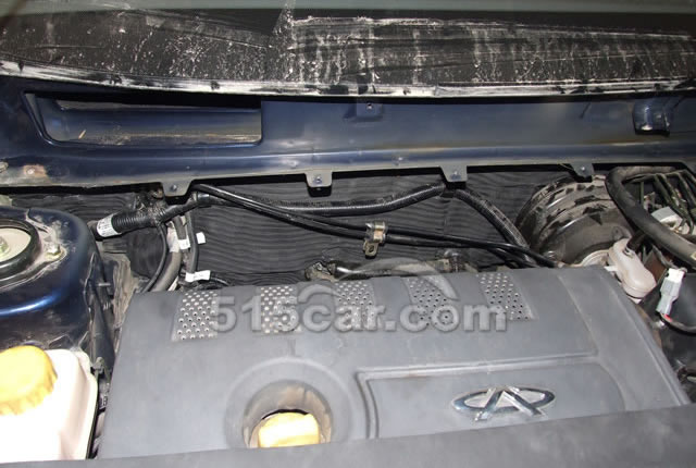

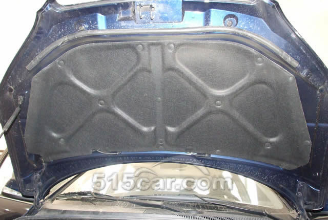

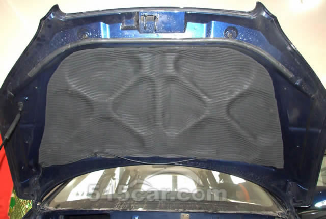

要先拆原车这个隔热板

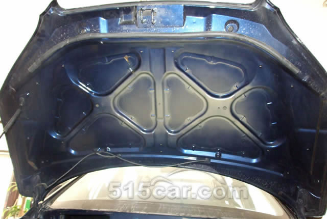

引擎盖钢板处理前

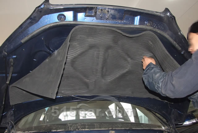

引擎盖棉施工中
平静隔声隔热棉

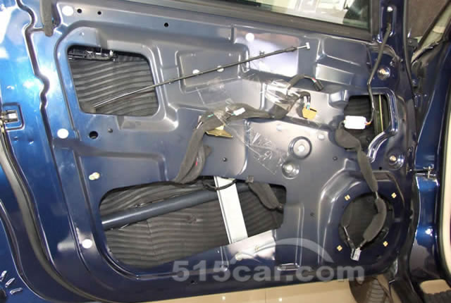

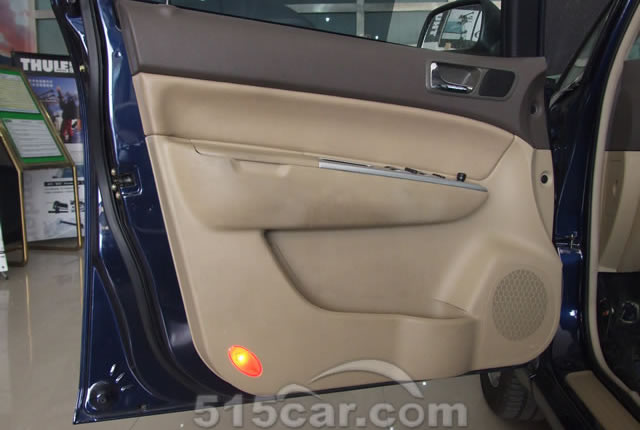

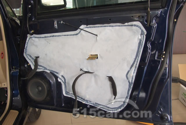

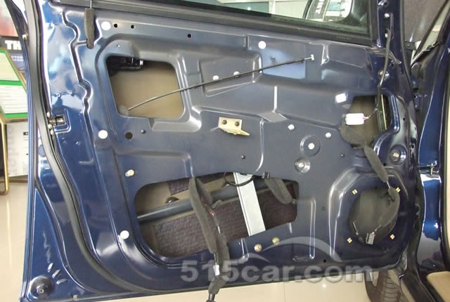

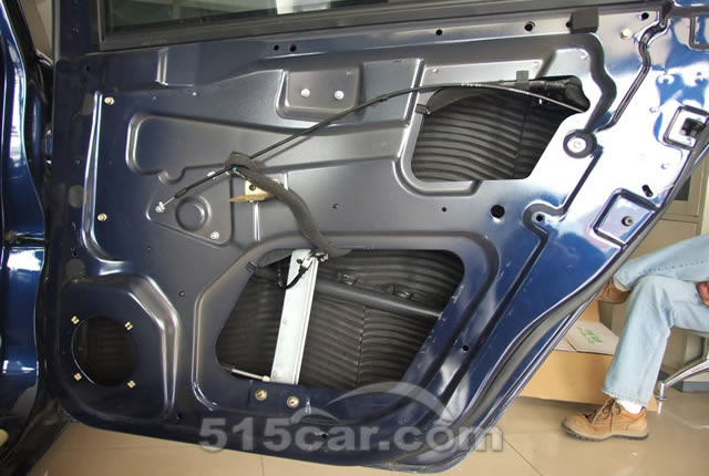

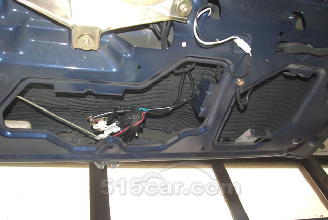

先拆开车门内饰
还要揭开这层防水膜
车门钢板隔音处理前

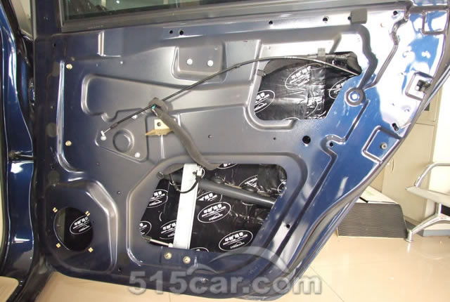

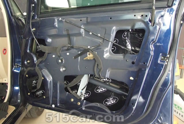

车门要先贴止振垫
后门贴满阻尼隔声止振垫后
又铺一层阻尼隔声棉

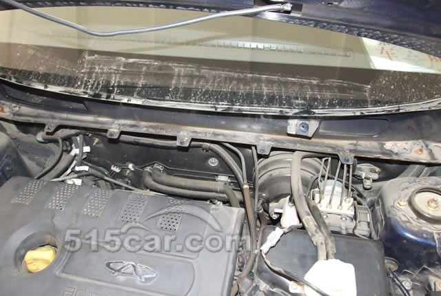

挡火墙U槽隔音处理前

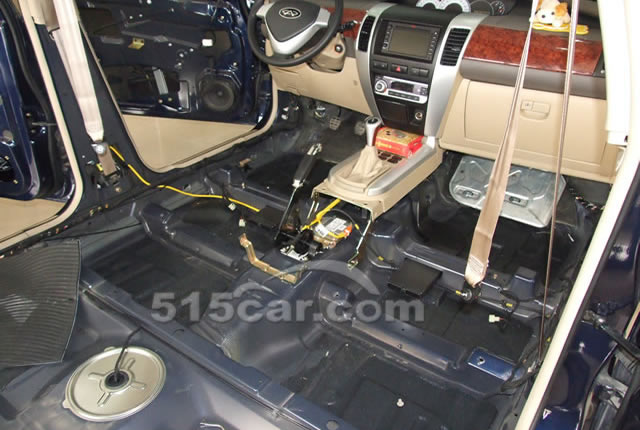

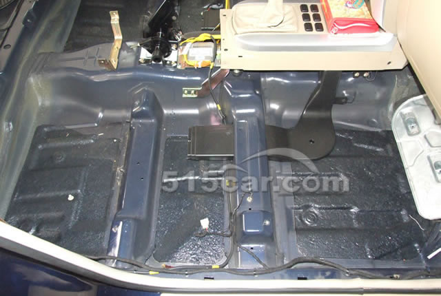

拆出原车座椅、地毯等

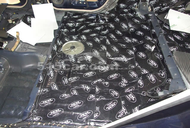

底板钢板贴隔音材料前

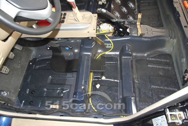

钢板原车有很多止振处理

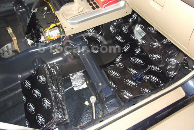

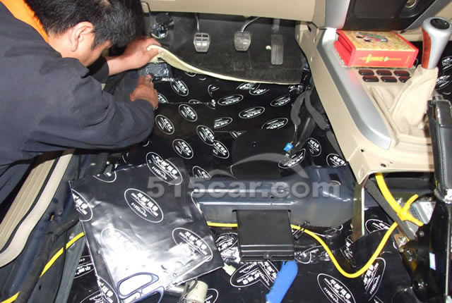

底板隔音先贴一层止振垫
给底板贴2层止振垫

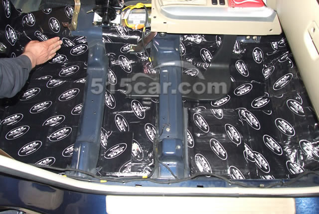

前排底板是重要部位
第二排座垫下底板隔音后

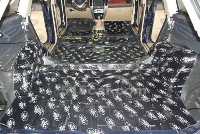

整个车底隔音施工后

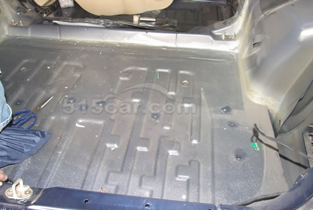

后备箱底部钢板做隔音前

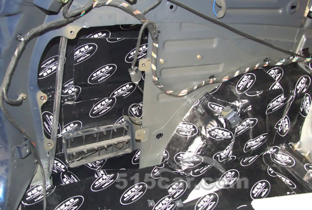

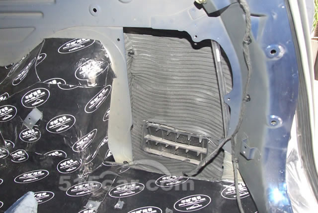

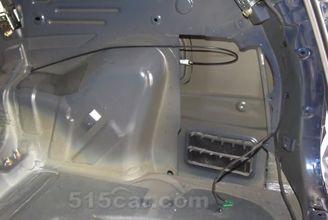

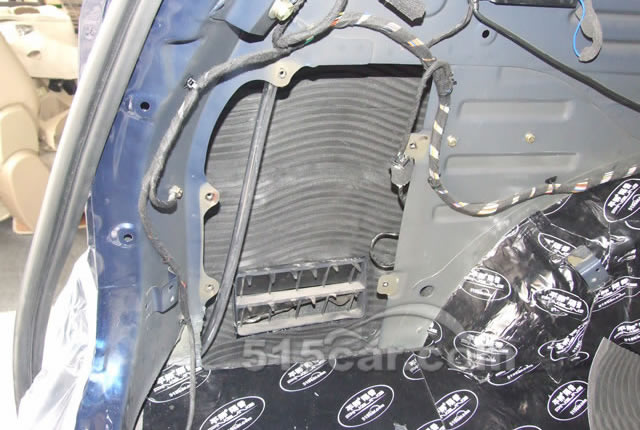

后备箱两侧内饰拆空后
后备箱两侧先加了止振垫
又加一层阻尼隔声棉
后备箱两侧隔音施工后

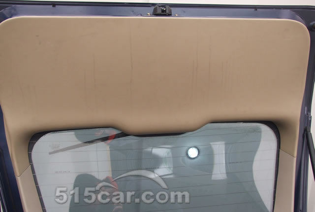

尾门隔音也要先拆掉这层内饰
做了隔音隔声吸声棉

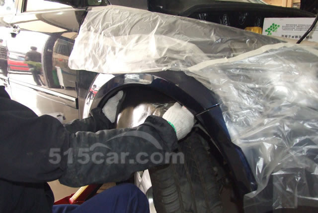

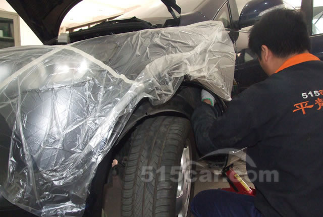

前翼子板隔音施工中

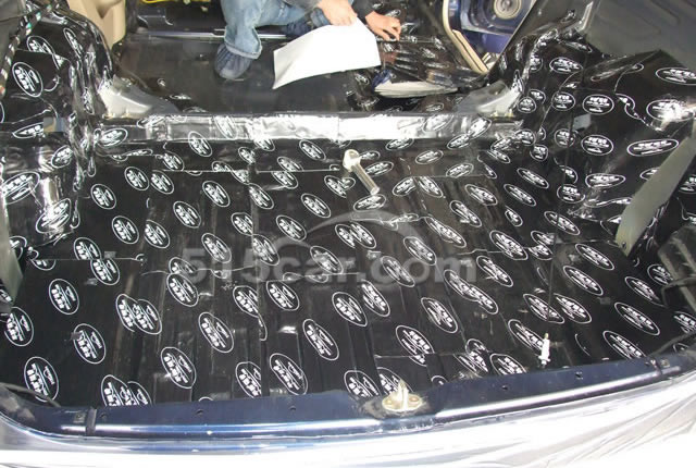

  • 后备箱底部钢板做隔音前后备箱底部钢板做隔音前
  • 后备箱两侧内饰拆空后后备箱两侧内饰拆空后
  • 后备箱两侧先加了止振垫后备箱两侧先加了止振垫
  • 又加一层阻尼隔声棉又加一层阻尼隔声棉
  • 后备箱两侧隔音施工后后备箱两侧隔音施工后
  • 后备箱底部的隔音后备箱底部的隔音
