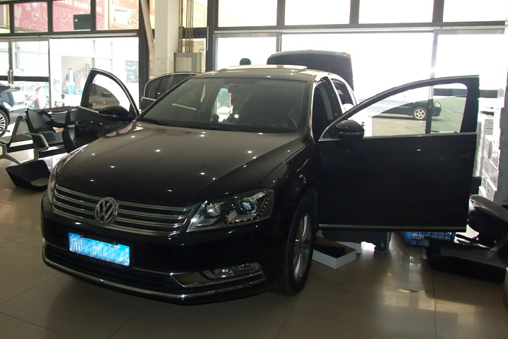

迈腾的隔音

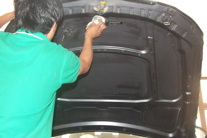

引擎盖隔音前的清洁

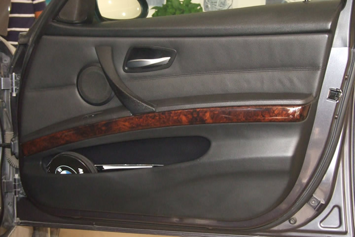

车门内饰拆卸前

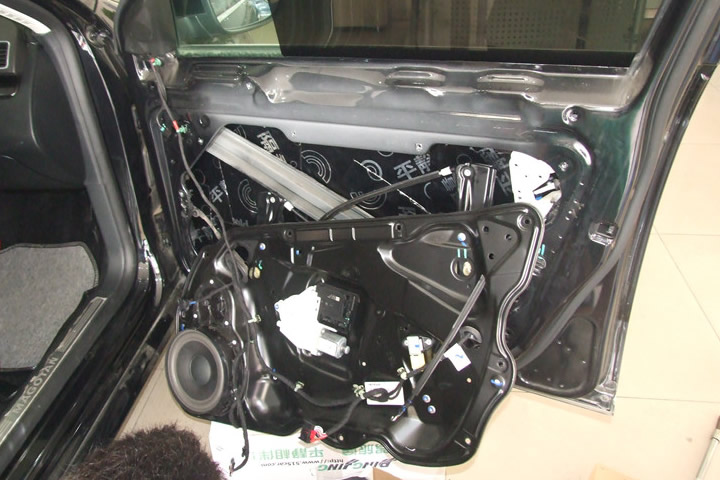

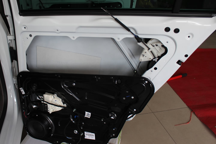

要拆玻璃升降这层板
拆下玻璃升降器

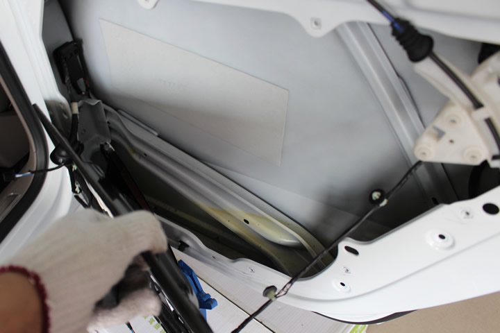

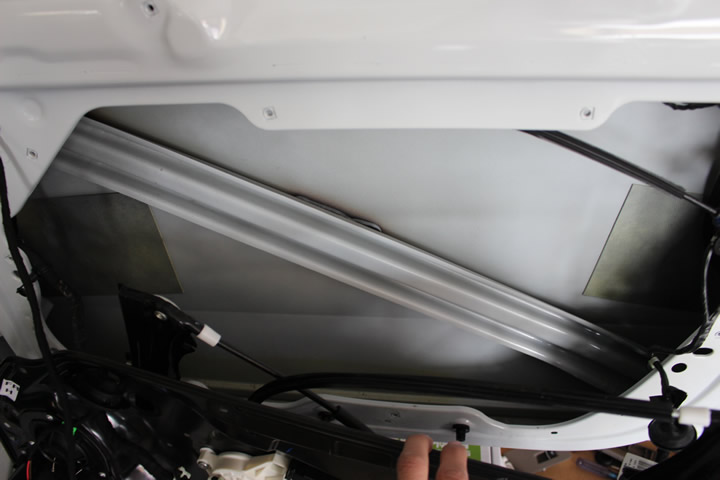

车门钢板做隔音前
钢板隔音前的特写

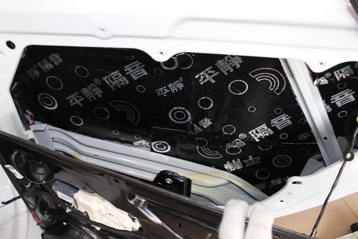

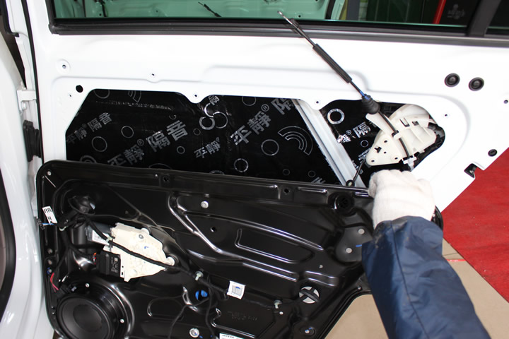

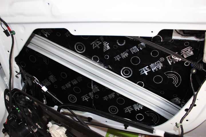

车门贴满阻尼止振垫
车门贴满阻尼止振板
贴完止振垫后的特写

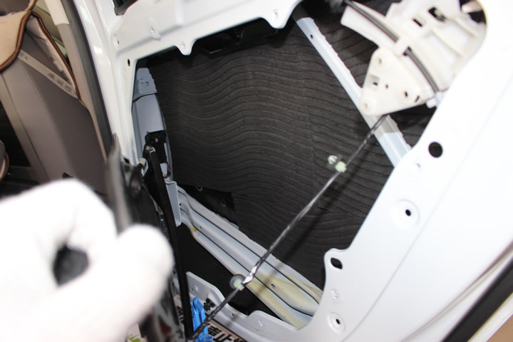

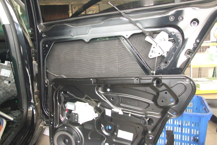

车门又铺一层隔声棉
车门隔音后特写

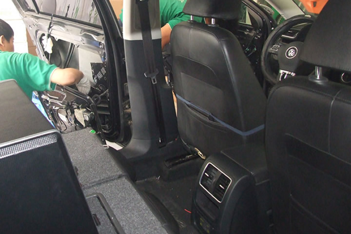

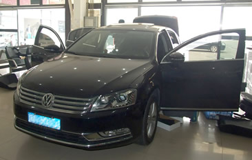

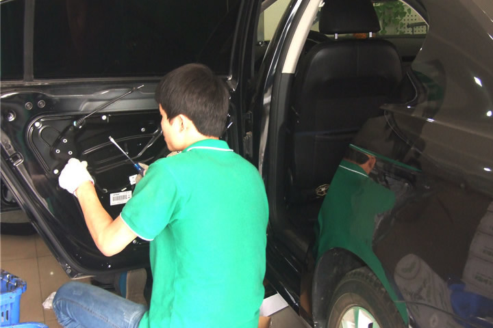

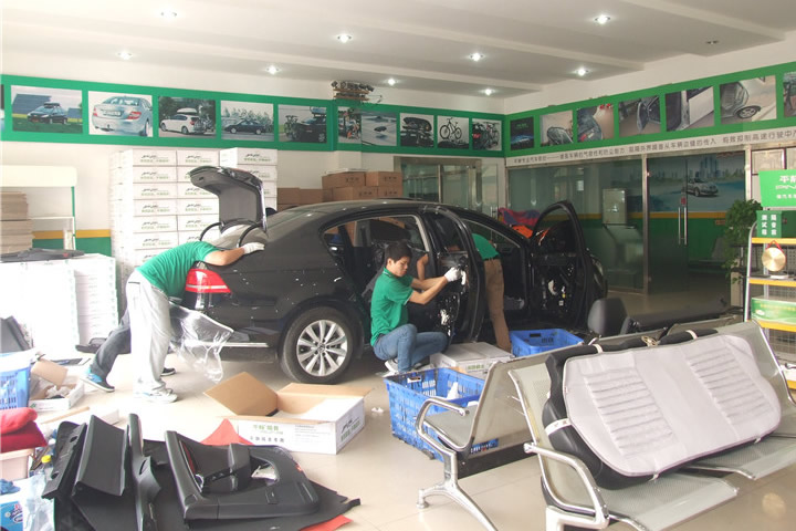

迈腾隔音施工中

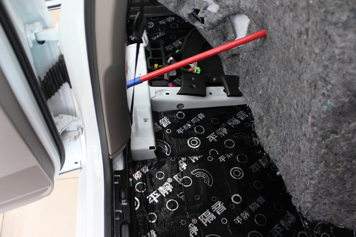

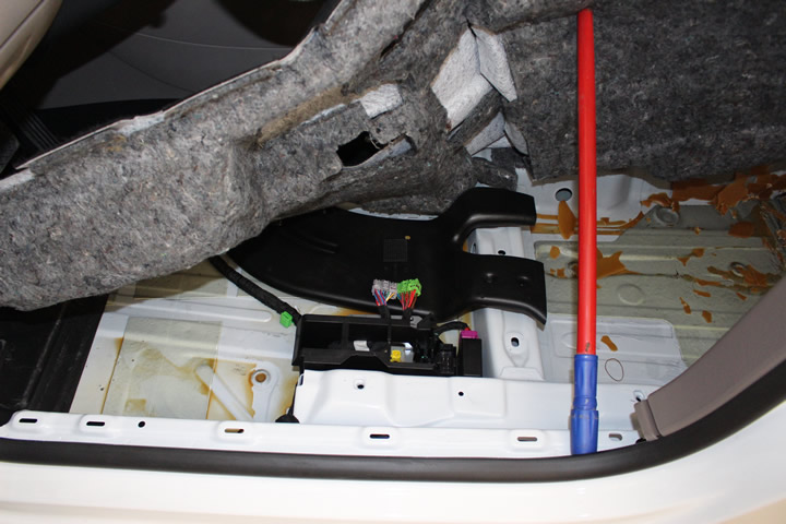

底板隔音要先拆座椅
揭起原车地毯

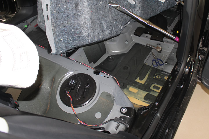

底板钢板做隔音前

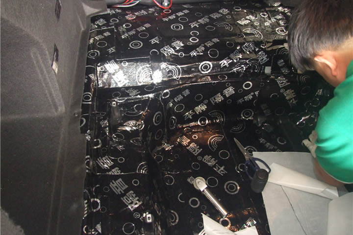

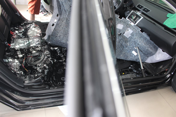

底板隔音先贴止振垫

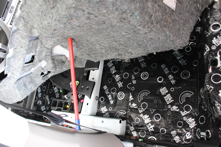

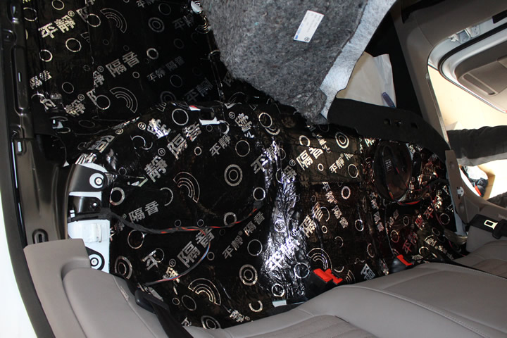

车内底板贴满止振垫
后排座底板做隔音后
车内底板隔音施工后

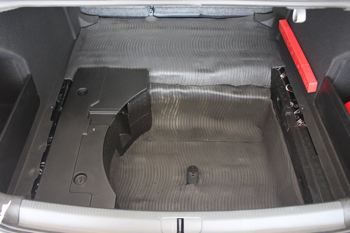

后备箱的隔音
后备箱底部的隔音

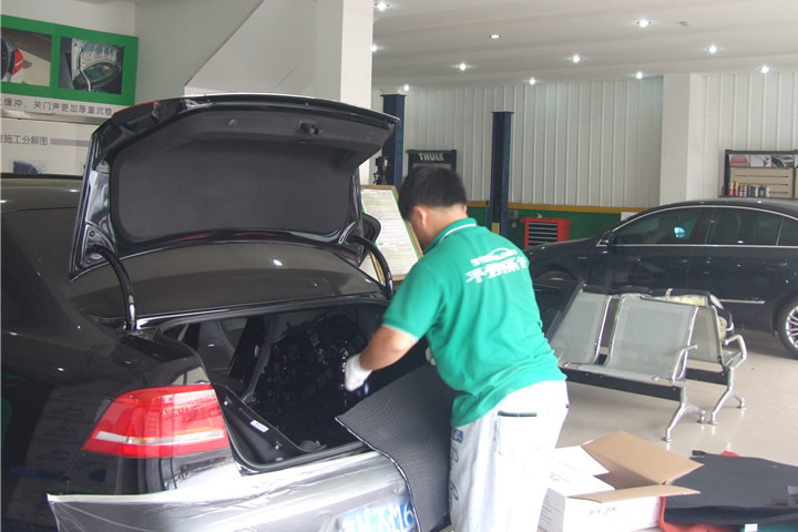

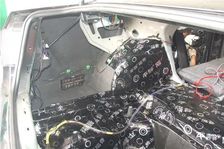

后备箱施工中

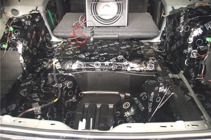

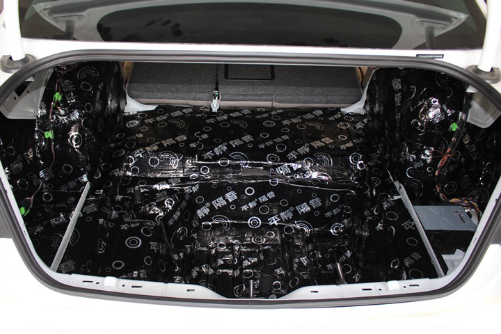

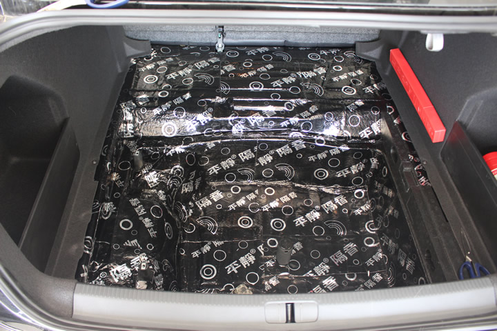

后备箱内贴满止振垫
后备箱底铺满止振垫

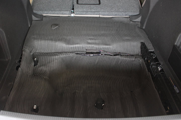

底部又铺一层阻尼棉
后备箱底部隔音后

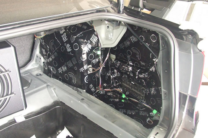

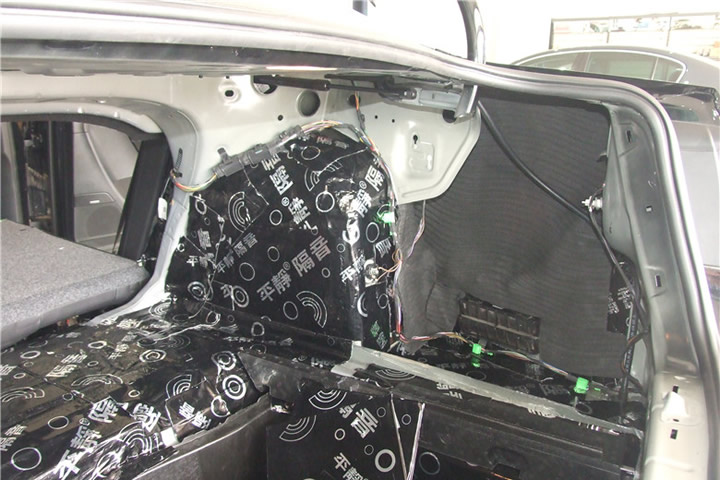

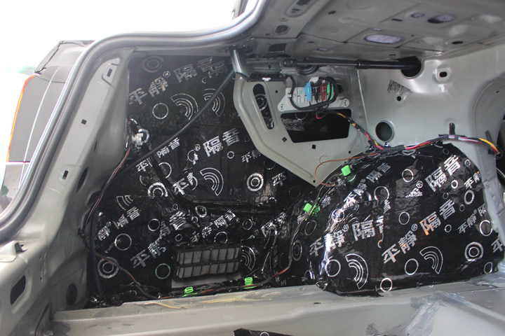

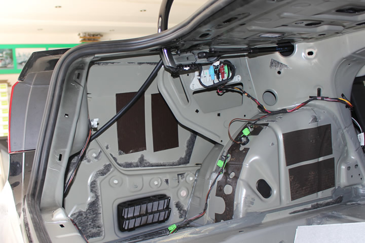

后备箱两侧做隔音前
后备箱两侧先贴止振垫
后备箱两侧贴满止振垫
后备箱两侧贴阻尼棉
后翼子板贴了阻尼棉

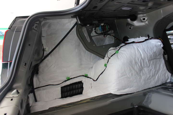

两侧又铺了吸声白棉

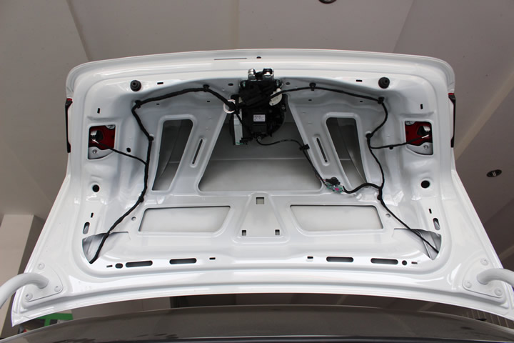

拆掉尾箱盖的内饰

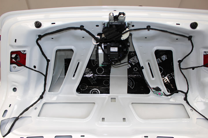

尾箱盖贴了些止振垫

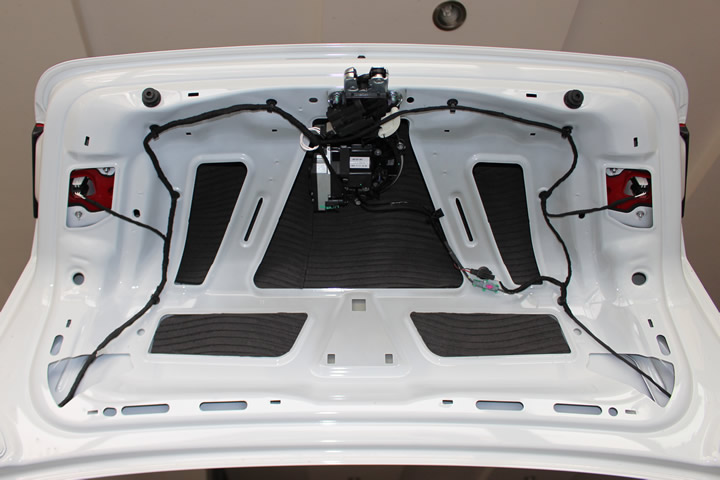

尾箱盖做隔音后

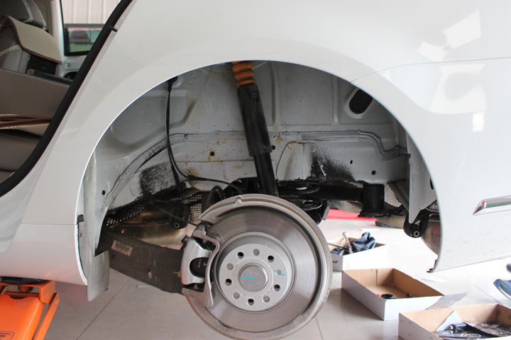

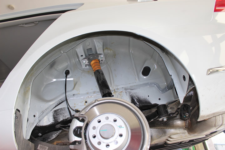

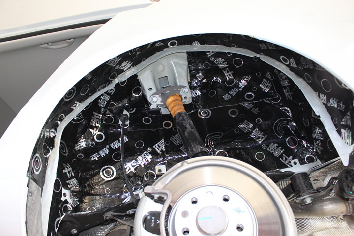

拆掉车轮施工支撑体
支撑体做隔音材料前

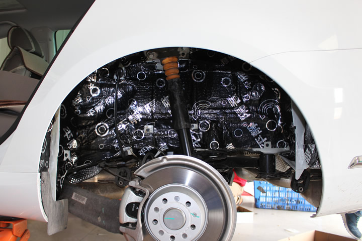

四轮支撑体做隔音后
支撑体做隔音后特写
