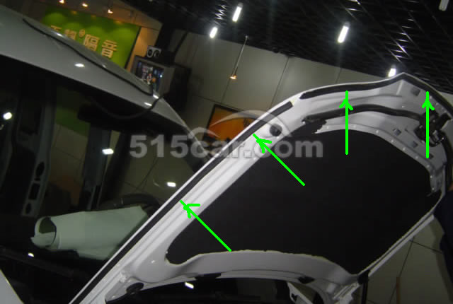

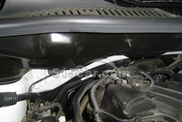

引擎盖钢板做隔音前

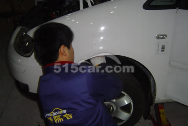

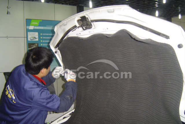

裁剪引擎盖棉的四周

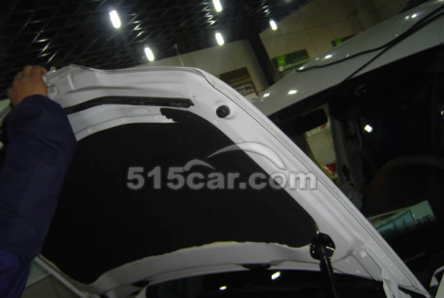

引擎盖做了平静棉

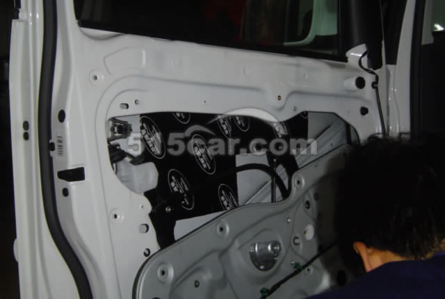

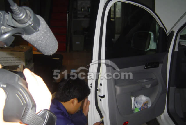

拆卸车门内饰板

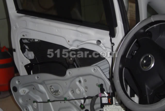

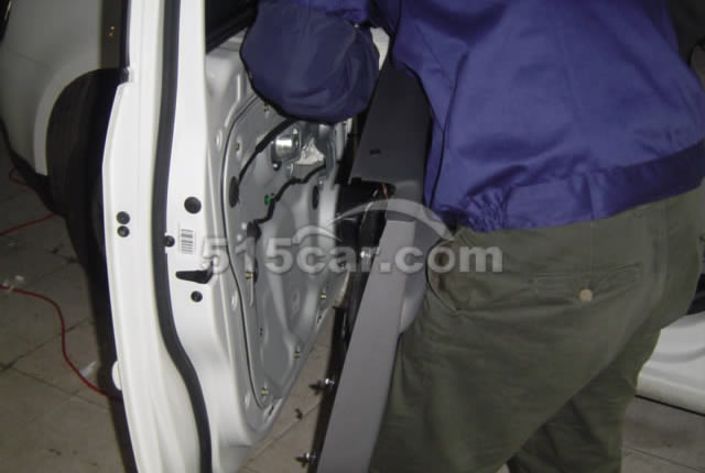

再拆这个升降器总成
前门再铺一层隔声棉

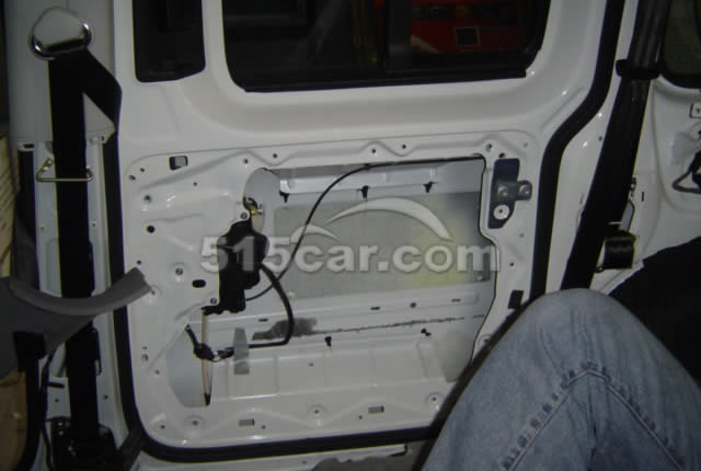

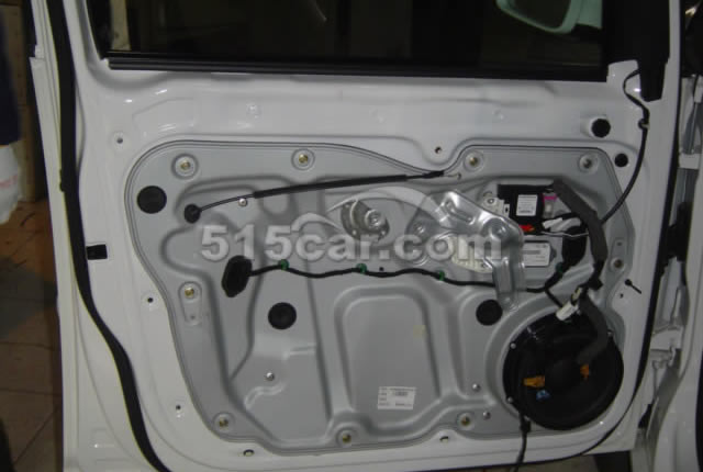

侧门内饰拆卸前
侧门钢板做隔音前
侧门隔音施工后

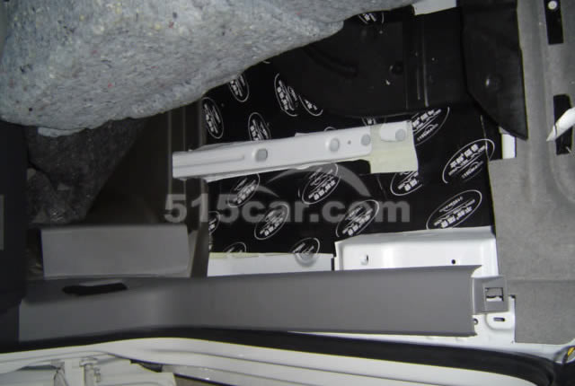

揭开地毯施工底板
底板隔音先贴止振垫
前部底板隔音施工后

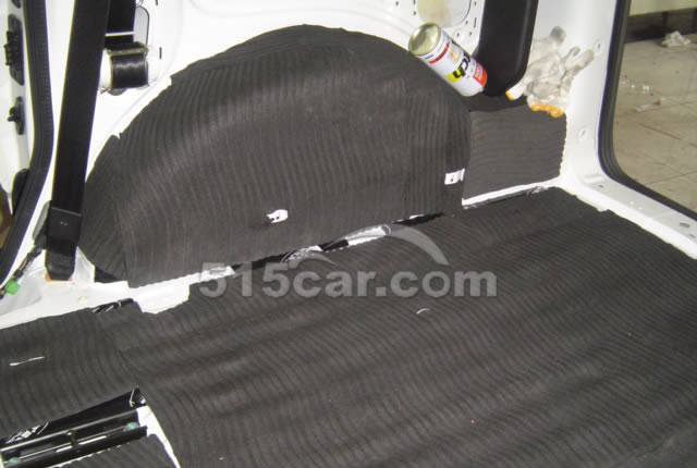

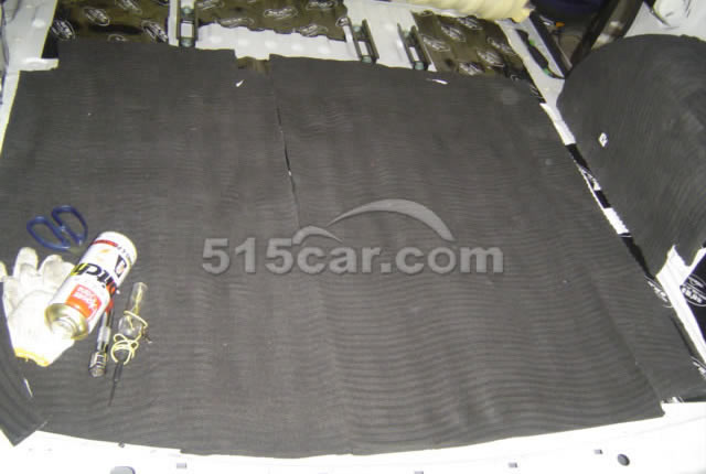

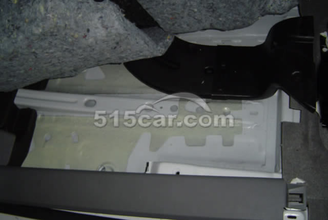

后底板钢板做隔音前

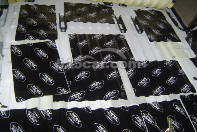

后部底板先贴止振垫
后部底板铺满隔声棉

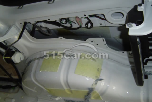

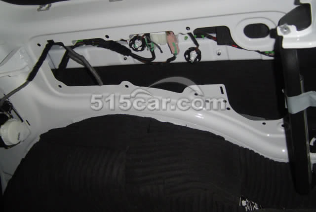

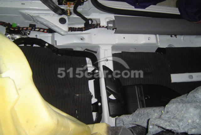

折空后部两侧围内饰
后备箱内轮弧做隔音
后备箱两侧做隔音后

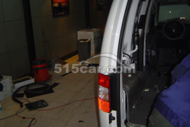

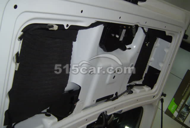

尾门做隔音前
尾门隔音施工后

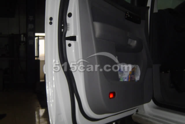

原车前门带有密封圈
前门加了一圈密封条

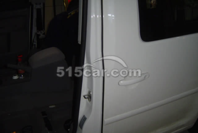

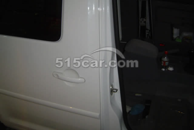

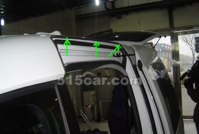

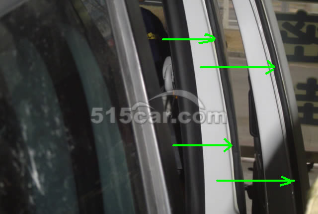

B柱做密封前
B柱中缝加了密封条

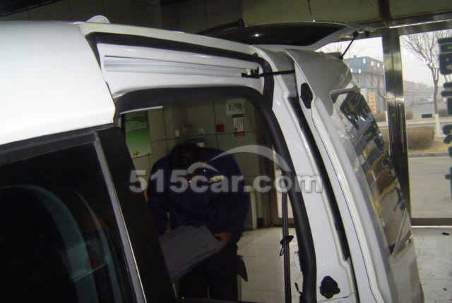

门上沿做密封前
侧门上沿缝隙加密封

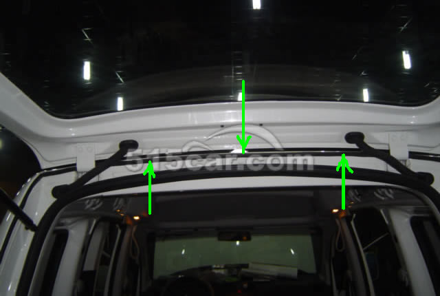

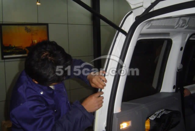

B柱C柱缝隙加了密封
尾箱上沿做密封后

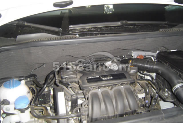

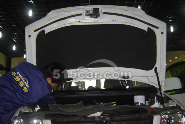

  • 引擎盖钢板做隔音前引擎盖钢板做隔音前
  • 裁剪引擎盖棉的四周裁剪引擎盖棉的四周
  • 引擎盖做了平静棉引擎盖做了平静棉

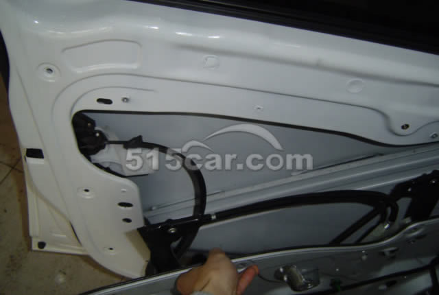

  • 拆卸车门内饰板拆卸车门内饰板
  • 再拆这个升降器总成再拆这个升降器总成
  • 前门钢板做隔音前前门钢板做隔音前
  • 车门隔音先贴止振垫车门隔音先贴止振垫
  • 前门再铺一层隔声棉前门再铺一层隔声棉

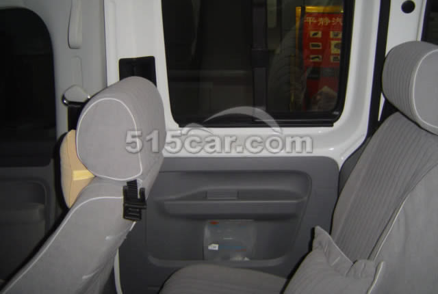

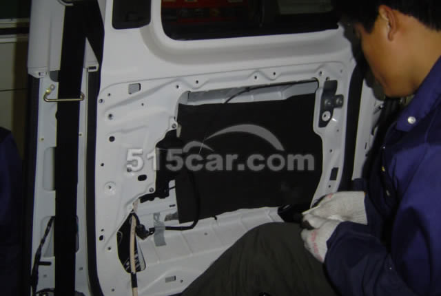

  • 侧门内饰拆卸前侧门内饰拆卸前
  • 侧门钢板做隔音前侧门钢板做隔音前
  • 侧门隔音施工后侧门隔音施工后

  • 揭开地毯施工底板揭开地毯施工底板
  • 底板隔音先贴止振垫底板隔音先贴止振垫
  • 前部底板隔音施工后前部底板隔音施工后

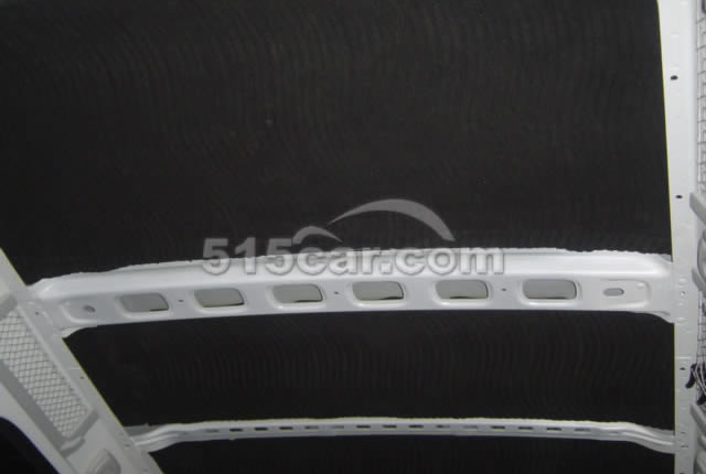

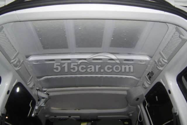

  • 原车顶有少量阻尼板原车顶有少量阻尼板
  • 顶棚隔音施工后顶棚隔音施工后
  • 后底板钢板做隔音前后底板钢板做隔音前
  • 后部底板先贴止振垫后部底板先贴止振垫
  • 后部底板铺满隔声棉后部底板铺满隔声棉
  • 折空后部两侧围内饰折空后部两侧围内饰
  • 后备箱内轮弧做隔音后备箱内轮弧做隔音
  • 后备箱两侧做隔音后后备箱两侧做隔音后

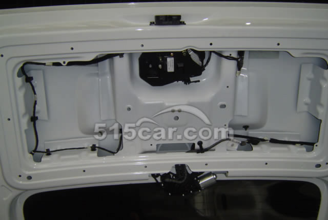

  • 尾门做隔音前尾门做隔音前
  • 尾门隔音施工后尾门隔音施工后

  • 门上沿做密封前门上沿做密封前
  • 侧门上沿缝隙加密封侧门上沿缝隙加密封
  • B柱C柱缝隙加了密封B柱C柱缝隙加了密封
  • 尾箱上沿做密封后尾箱上沿做密封后

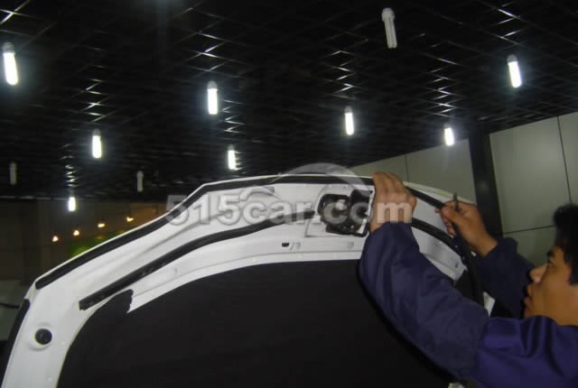

  • 引擎盖四周加密封前引擎盖四周加密封前
  • 给引擎盖前沿加密封条给引擎盖前沿加密封条
  • 引擎盖周边密封后引擎盖周边密封后
