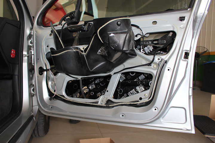

前门钢板隔音处理前

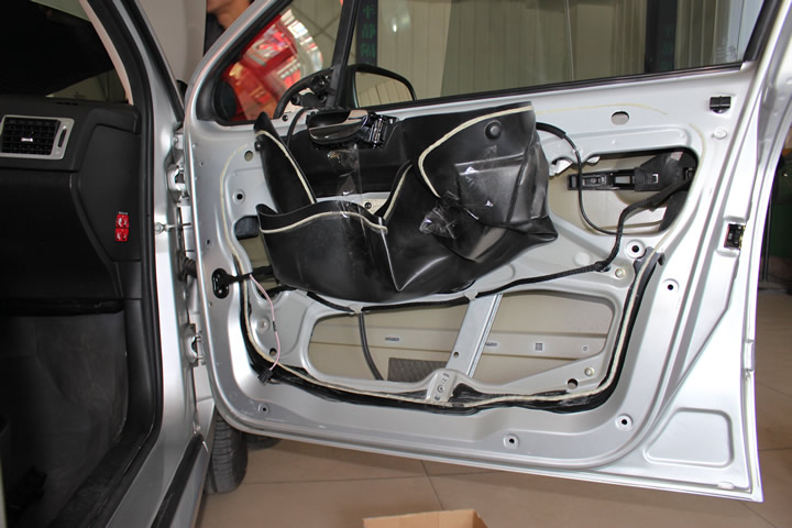

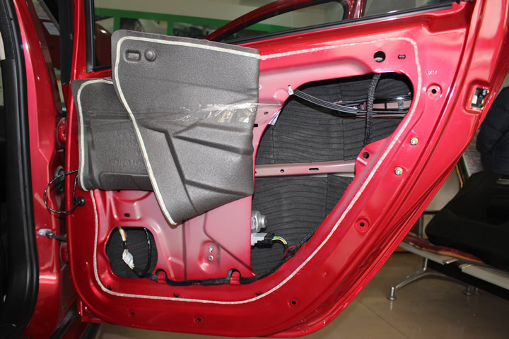

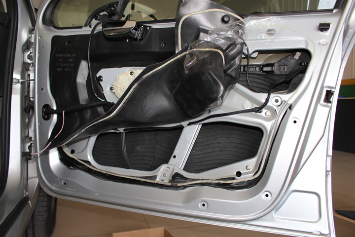

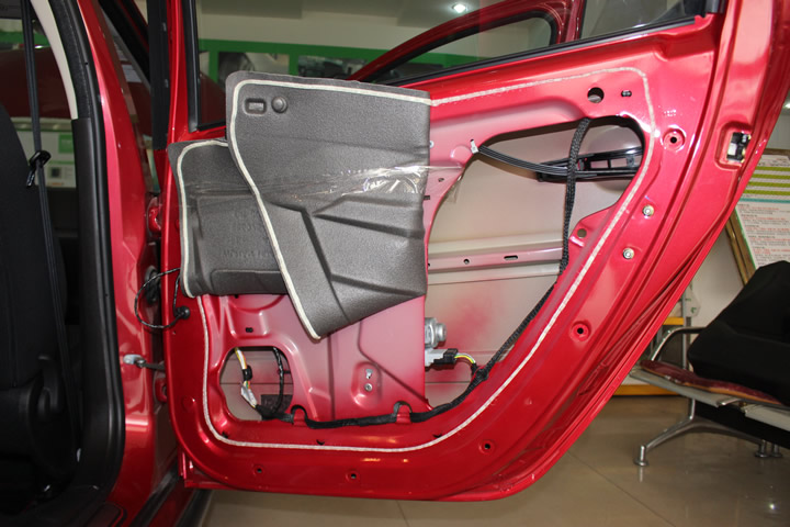

门隔音要先贴止振板
车门要再铺层隔声棉

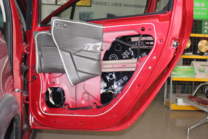

后门贴满阻尼止振板

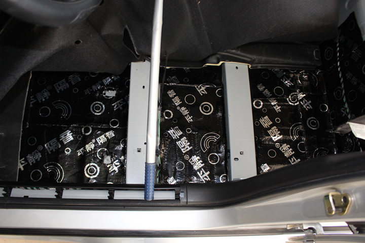

底板钢板做隔音前
车内底板先贴阻尼垫

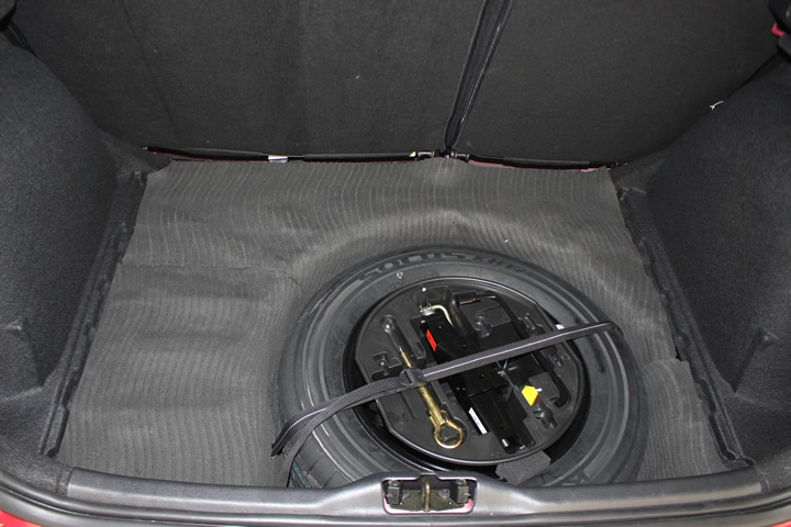

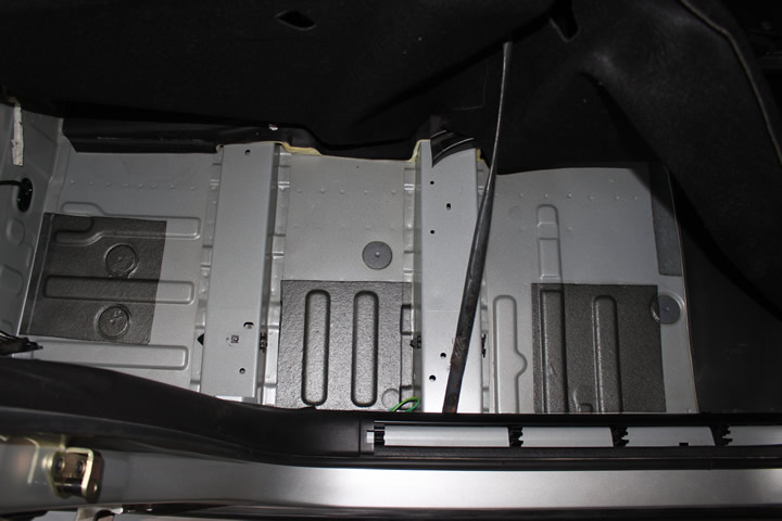

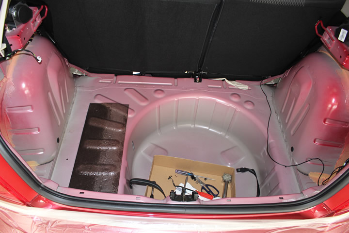

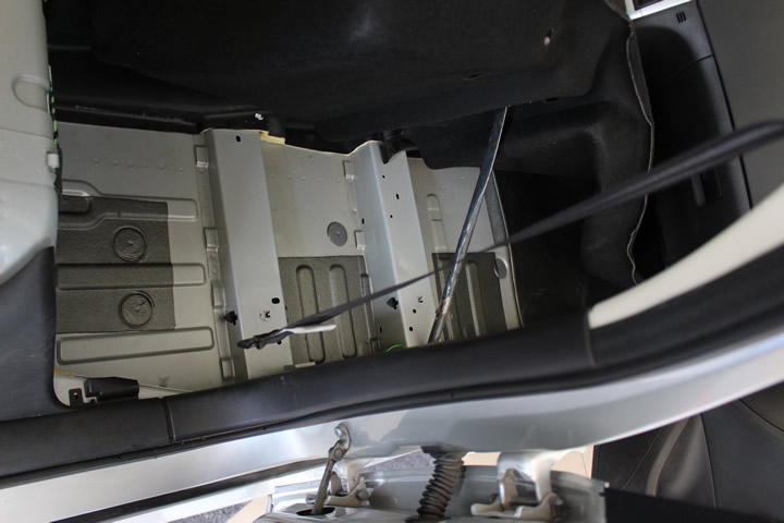

两侧车后备箱拆空后

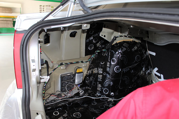

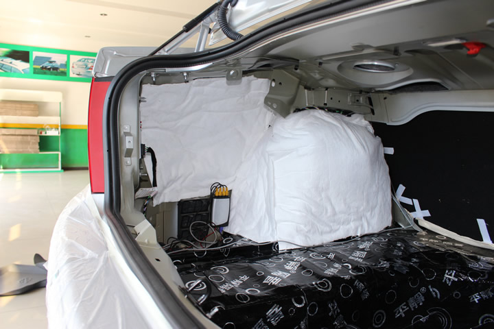

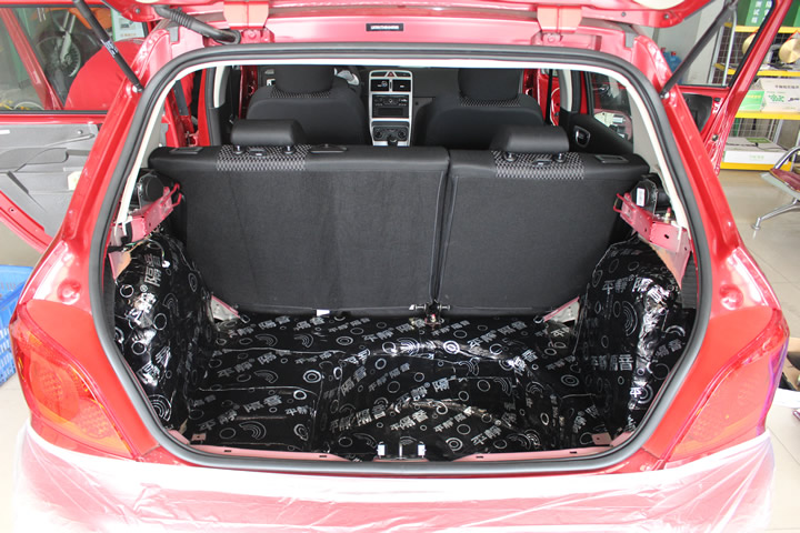

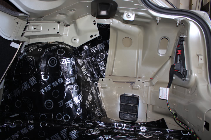

后备箱先贴止振垫
底部贴满阻尼止振垫
底部又铺一层隔声棉

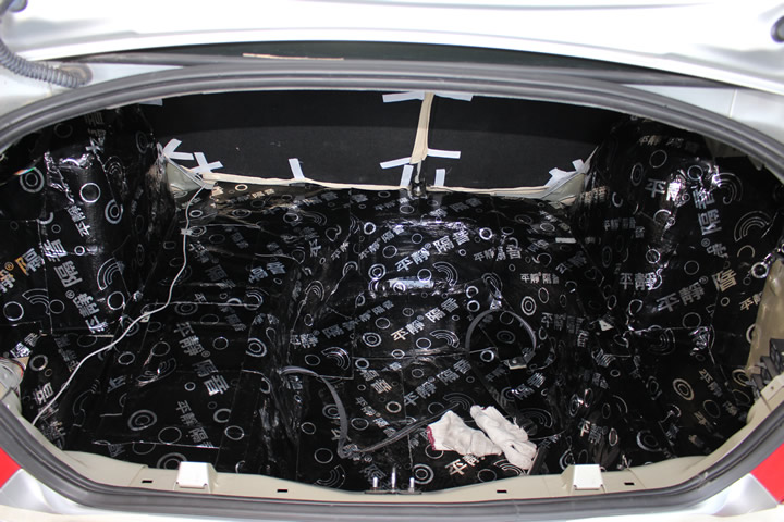

施工三厢车的后备箱
后备箱两侧施工中
尾箱两侧先贴止振垫
两侧贴满阻尼止振垫
底部贴满阻尼止振板

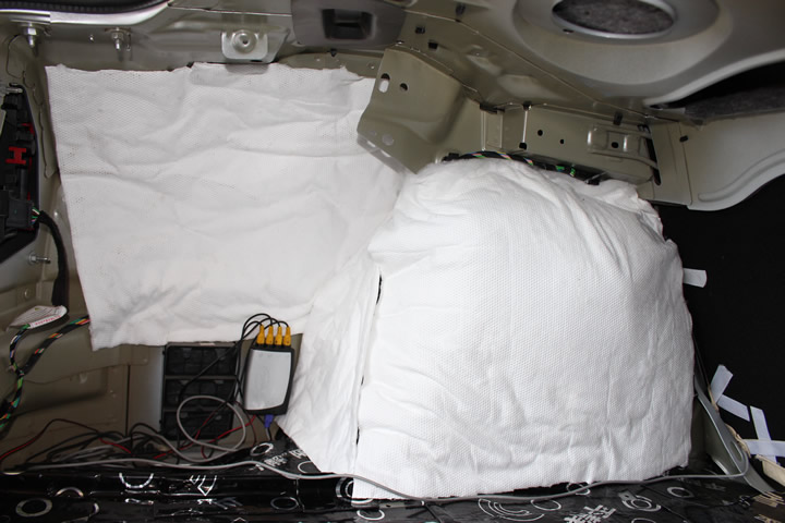

两侧加做白色吸声棉
两侧加的白棉特写
后备箱两侧做隔音后

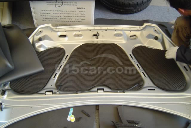

引擎盖钢板做隔音前
引擎盖施工了平静棉

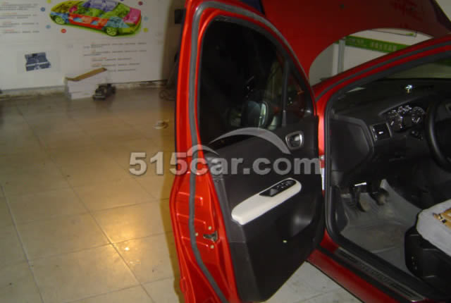

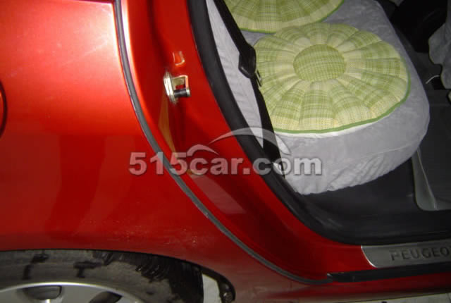

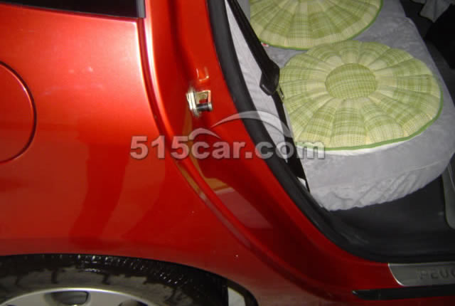

原车门无整圈密封条
前门做了一整圈密封

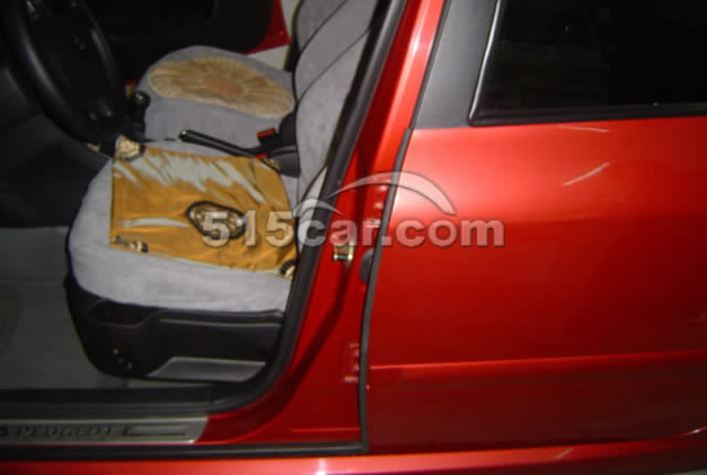

B柱中缝做密封前
B柱中缝密封施工后

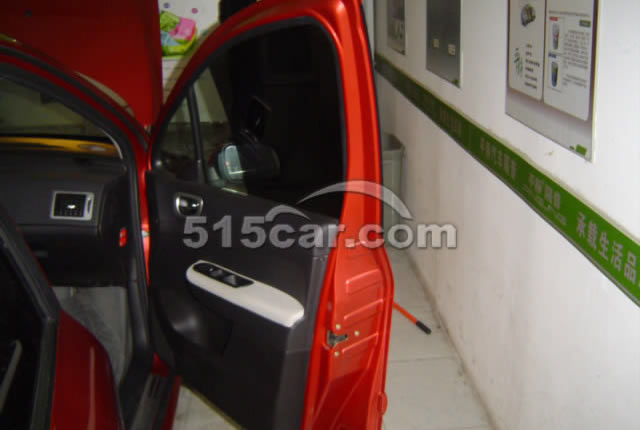

后门加密封条前
后门加了一圈密封条

  • 后备箱先贴止振垫后备箱先贴止振垫
  • 底部贴满阻尼止振垫底部贴满阻尼止振垫

  • 后备箱两侧施工中后备箱两侧施工中
  • 尾箱两侧先贴止振垫尾箱两侧先贴止振垫
  • 两侧贴满阻尼止振垫两侧贴满阻尼止振垫

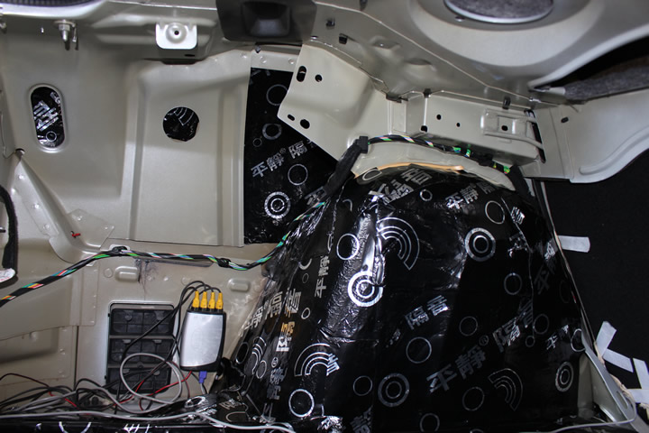

  • 两侧加做白色吸声棉两侧加做白色吸声棉
  • 两侧加的白棉特写两侧加的白棉特写
  • 后备箱两侧做隔音后后备箱两侧做隔音后

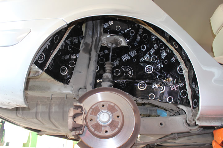

  • 拆掉车轮施工支撑体拆掉车轮施工支撑体
  • 前支撑体做隔音前前支撑体做隔音前
  • 支撑体做阻尼止振板支撑体做阻尼止振板

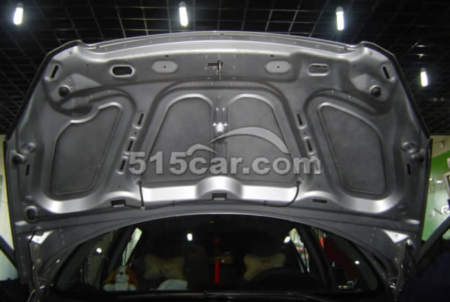

  • 引擎盖钢板做隔音前引擎盖钢板做隔音前
  • 引擎盖施工了平静棉引擎盖施工了平静棉
  • 原车门无整圈密封条原车门无整圈密封条
  • 前门做了一整圈密封前门做了一整圈密封

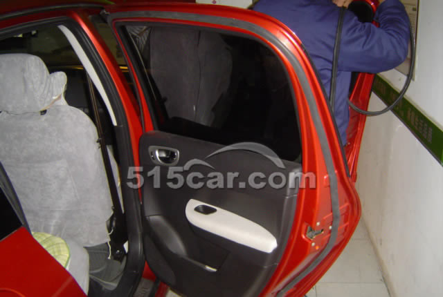

  • 后门加密封条前后门加密封条前
  • 后门加了一圈密封条后门加了一圈密封条

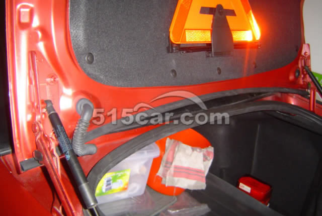

  • 尾箱盖上沿加密封后尾箱盖上沿加密封后
