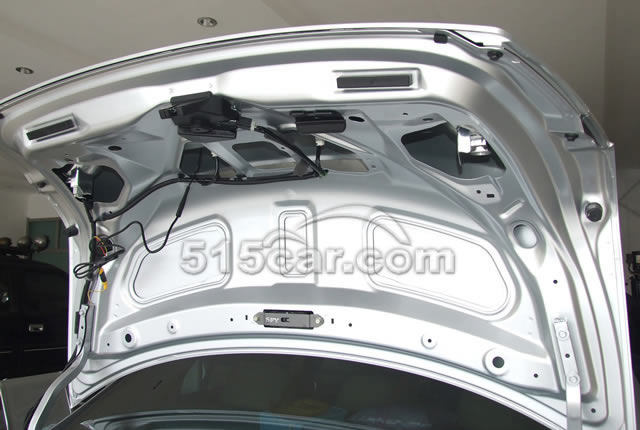

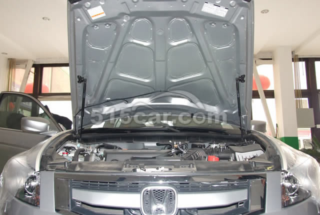

引擎盖施工前
暂时拆下原车隔热板
引擎盖施工中
引擎盖做隔音止振后

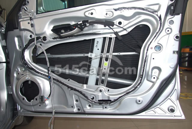

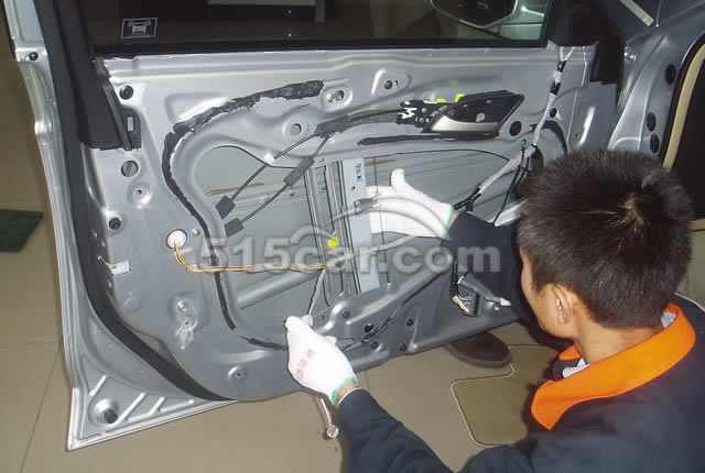

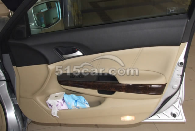

先要拆下车门内饰板

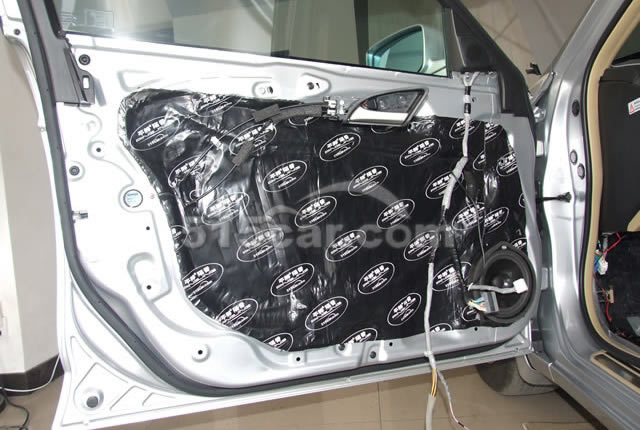

前门的防水膜

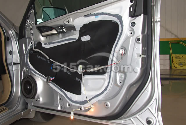

前门做了喇叭层止振

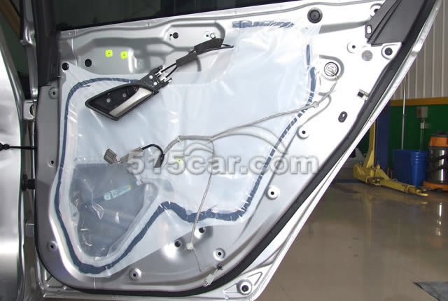

拆掉内饰露出防水膜

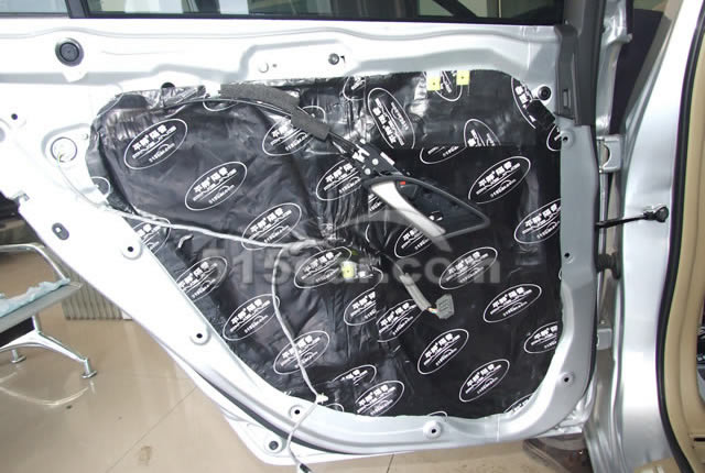

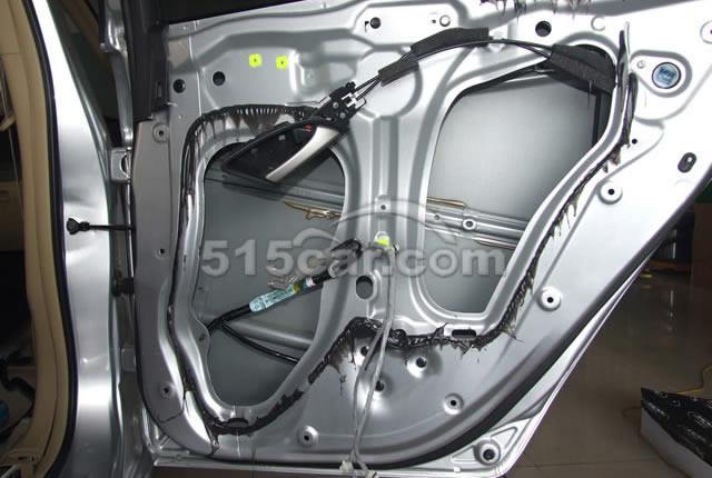

后门贴满阻尼止振垫

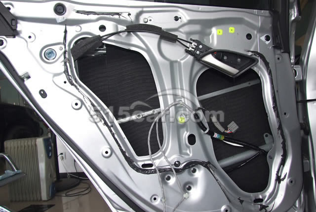

后门又铺了隔声棉
后门做了喇叭层止振

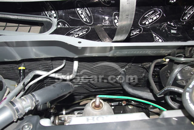

挡火墙U槽做隔音前
U槽做隔声止振垫后

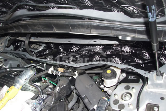

挡火墙贴满三明治棉

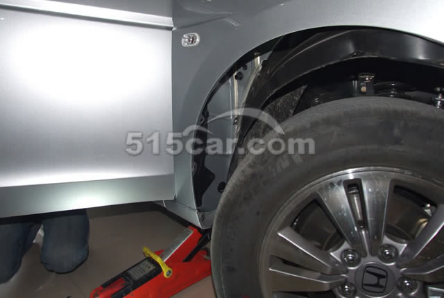

拆开前轮上塑料挡板
前翼子板隔音施工中
前翼子板隔音后局部

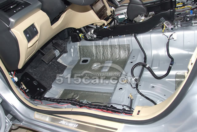

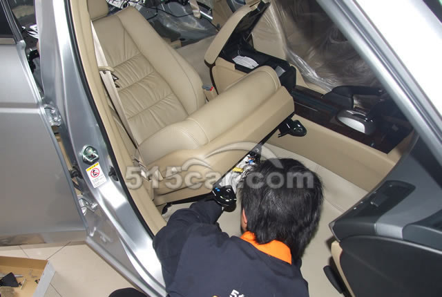

底板隔音先拆座椅

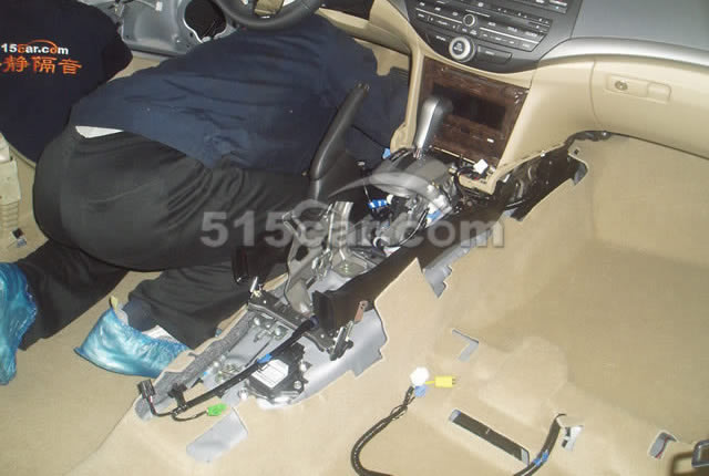

还要揭起原车地毯
拆空车内地毯
底板钢做做隔音前

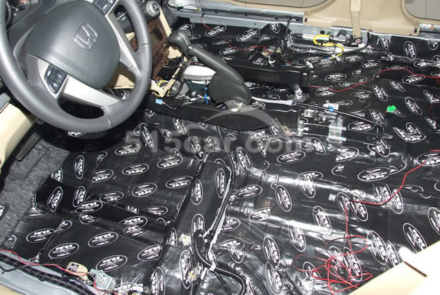

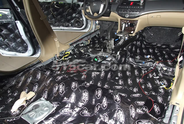

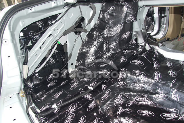

底板贴满阻尼止振垫
铺双层阻尼隔声止振垫

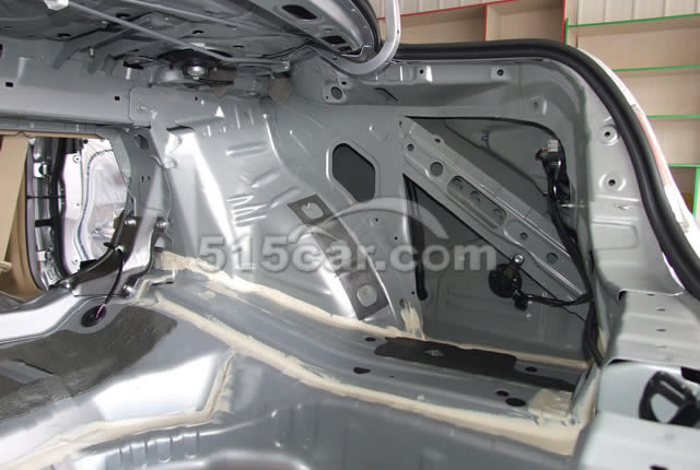

后备箱底做隔音前
拆空后备箱两侧内饰

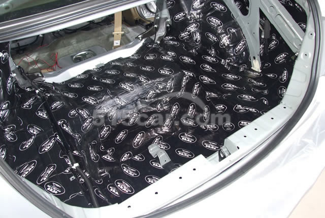

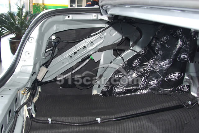

后备箱底贴满止振垫
两侧贴满阻尼止振垫
两侧又铺了隔声棉

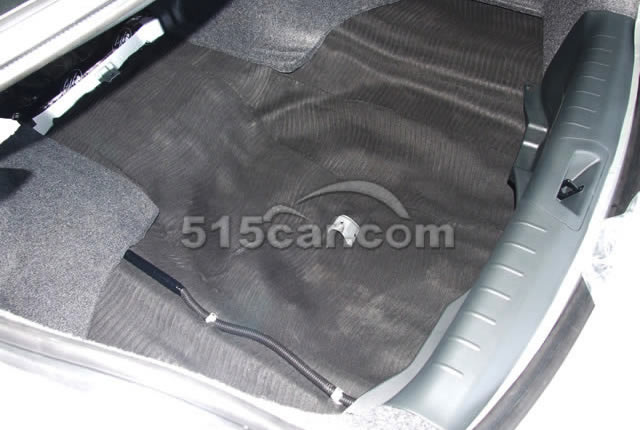

尾箱底部又铺隔声棉

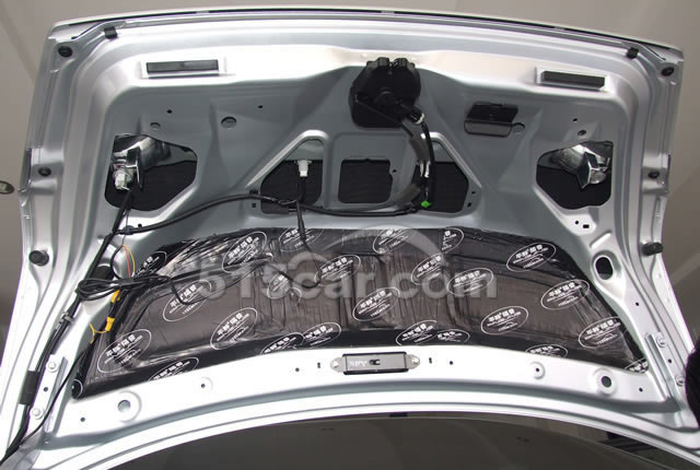

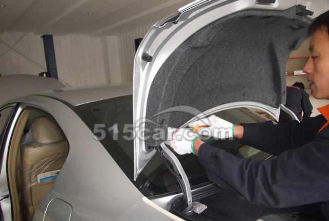

拆卸尾箱盖的内饰
尾箱盖钢板做隔音前
尾箱盖做隔音止振后

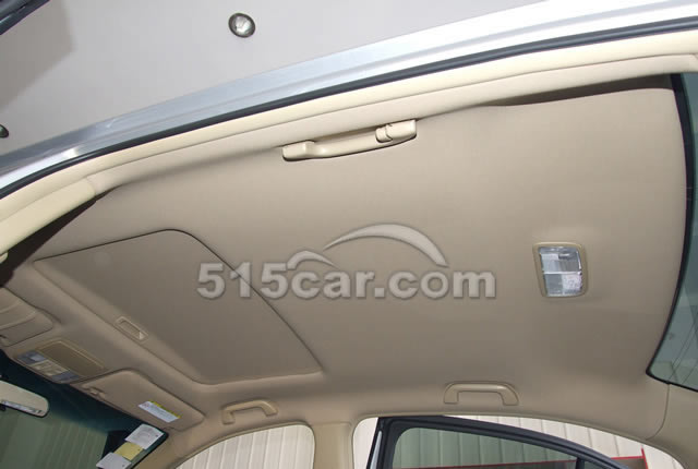

有天窗不推荐做顶棚

  • 后门贴满阻尼止振垫后门贴满阻尼止振垫
  • 后门又铺了隔声棉后门又铺了隔声棉

  • 挡火墙贴满三明治棉挡火墙贴满三明治棉

  • 底板贴满阻尼止振垫底板贴满阻尼止振垫
  • 铺双层阻尼隔声止振垫铺双层阻尼隔声止振垫

  • 有天窗不推荐做顶棚有天窗不推荐做顶棚
