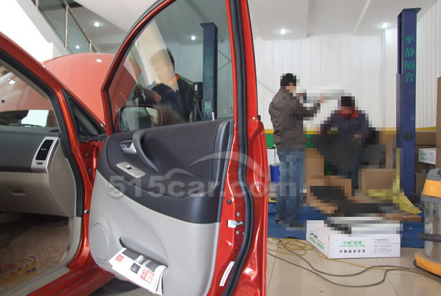

做隔音要先拆内饰板

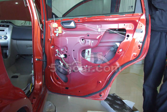

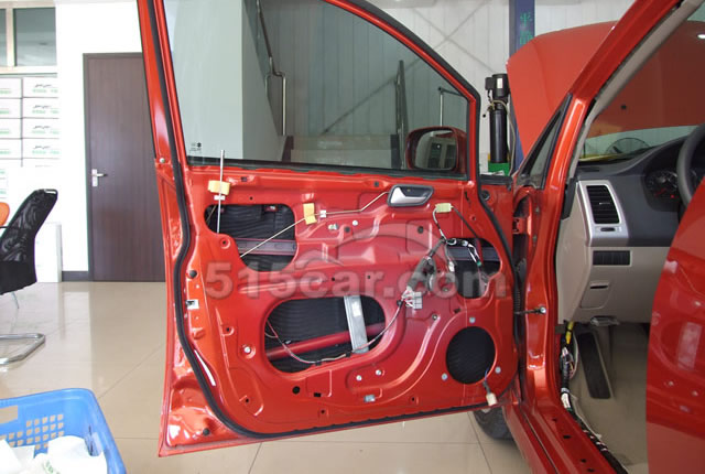

车门钢板做隔音前
原车有很薄的隔热棉

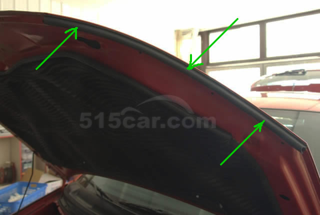

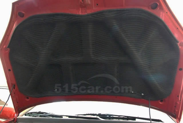

引擎盖做了平静棉

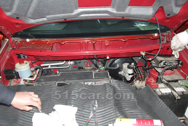

挡火墙U槽做隔音前
挡火墙贴专用三明治棉

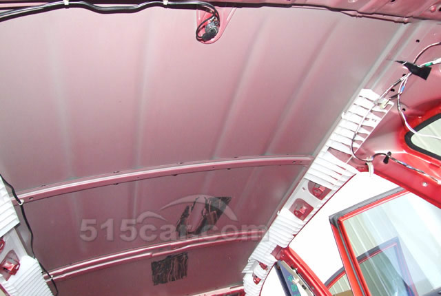

顶棚钢板做隔音前

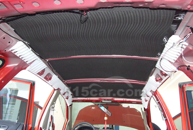

顶棚钢板先贴止振板
顶棚又做一层隔声棉

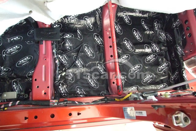

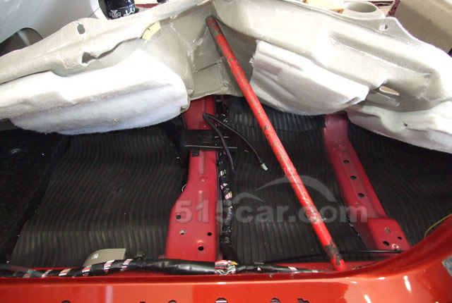

底板隔音先贴止振垫
底板再铺一层隔声棉
后备箱底铺满止振垫
底部又铺了隔声棉

后门加了密封条后

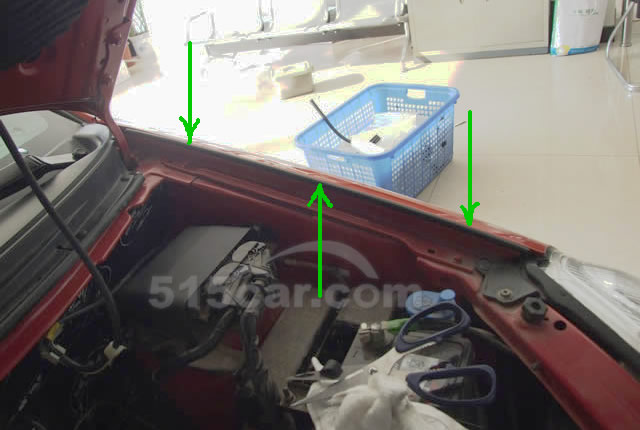

前大灯位置加了密封
引擎舱两侧做密封前
引擎舱两侧加了密封

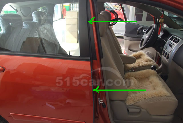

B柱中缝密封施工前
B柱中缝加了密封条
后门后沿C柱缝隙
C柱加了平静密封条

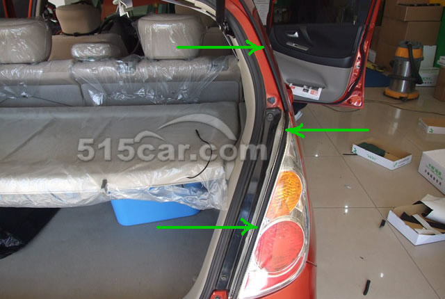

尾箱两侧缝隙密封后
  • 做隔音要先拆内饰板做隔音要先拆内饰板
  • 车门钢板做隔音前车门钢板做隔音前
  • 原车有很薄的隔热棉原车有很薄的隔热棉
  • 引擎盖做了平静棉引擎盖做了平静棉
