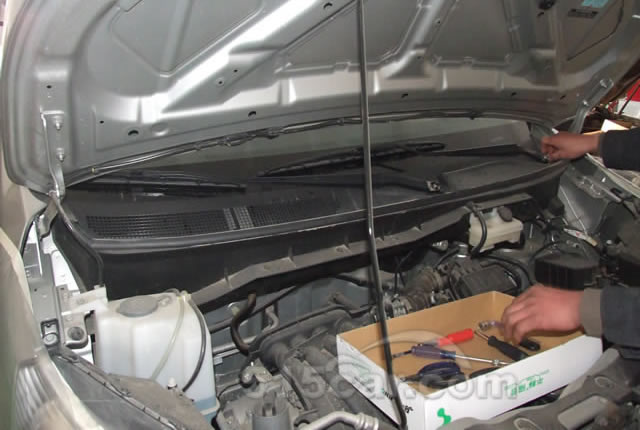

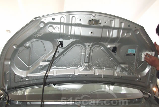

机盖钢板先清洗干净

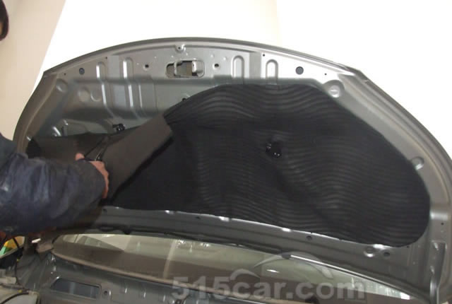

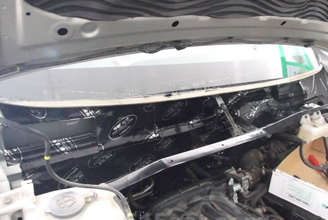

机盖隔声隔热施工中

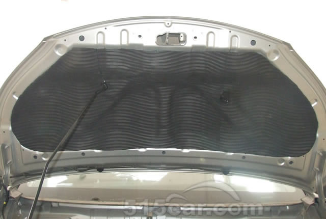

引擎盖做了平静棉

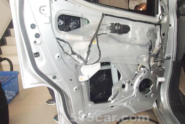

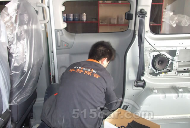

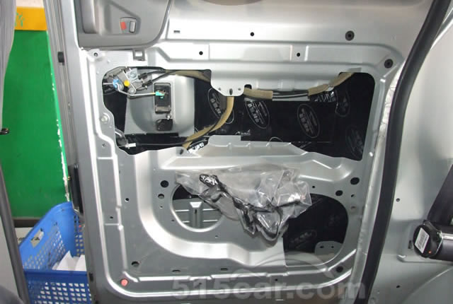

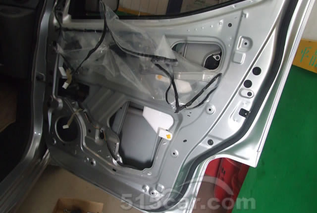

拆卸车门的内饰板
车门钢板做隔音前

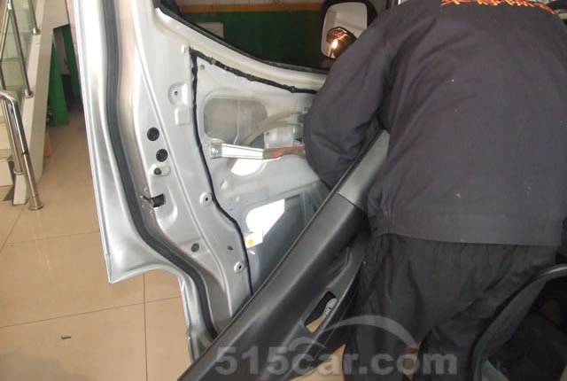

前门隔音施工后

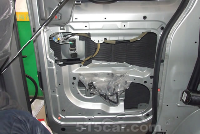

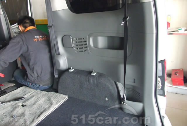

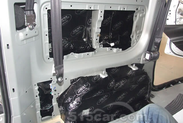

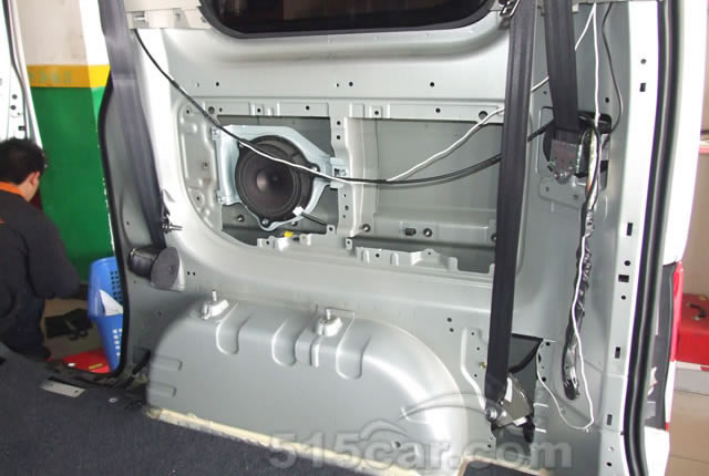

拆卸侧门的内饰板

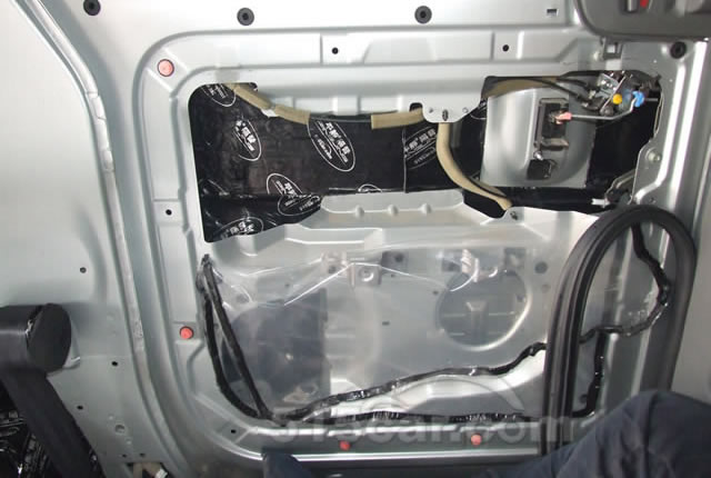

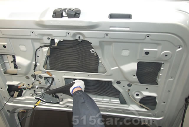

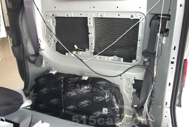

侧门先贴隔声止振垫
侧门贴满阻尼止振板
侧门隔音施工后

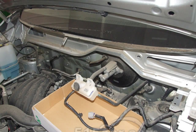

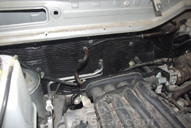

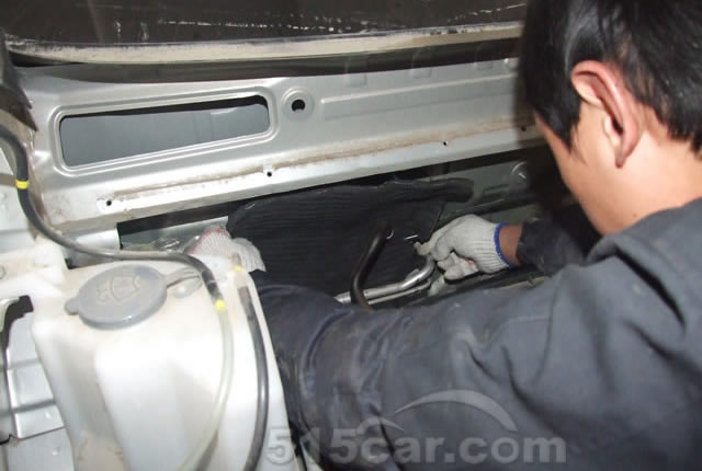

挡火墙隔音施工前
挡火墙贴专用三明治棉

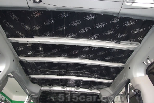

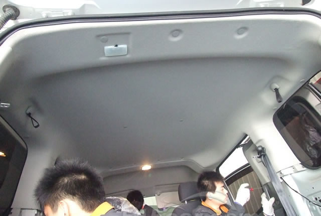

先拆卸顶棚的内饰板
顶棚钢板隔音处理前

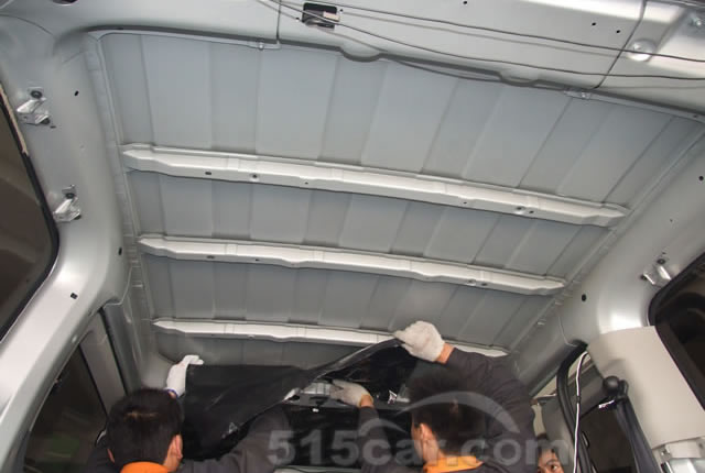

顶棚铺满隔声止振垫

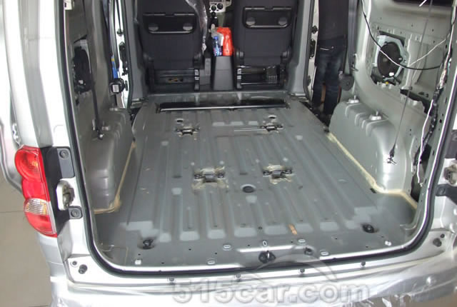

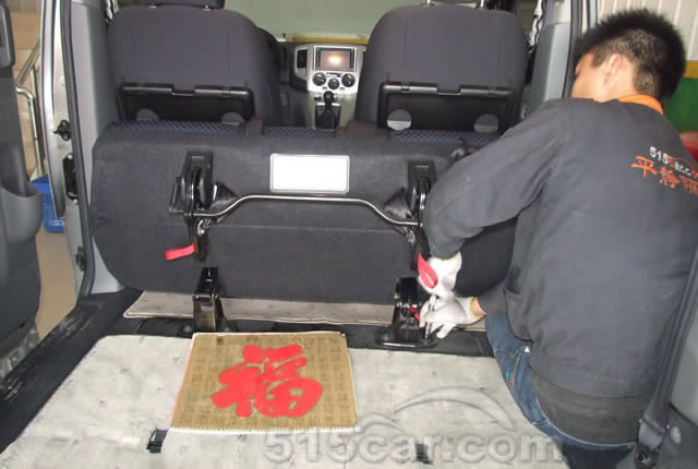

底板隔音要先拆座椅
底板钢板做隔音前

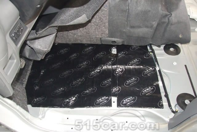

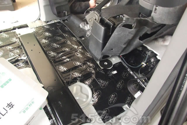

底板隔音先贴止振垫
前部底板贴满止振板

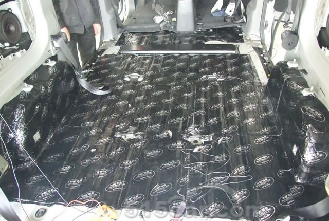

后部底板铺满阻尼板

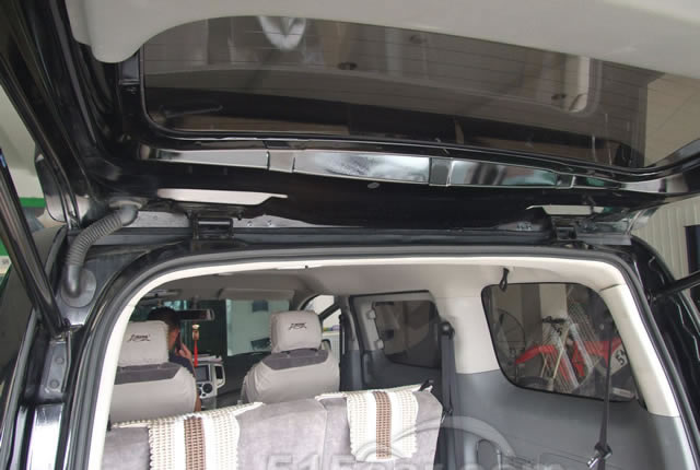

尾门加了隔声棉

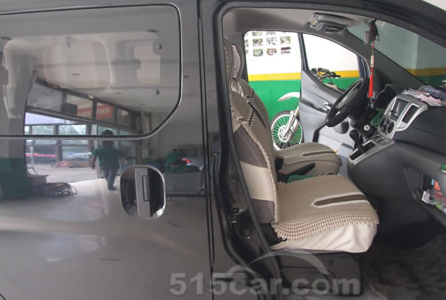

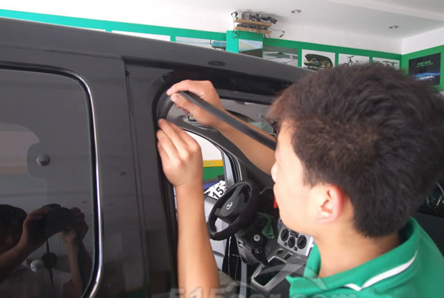

给前门框加了密封条
给车门框加了密封

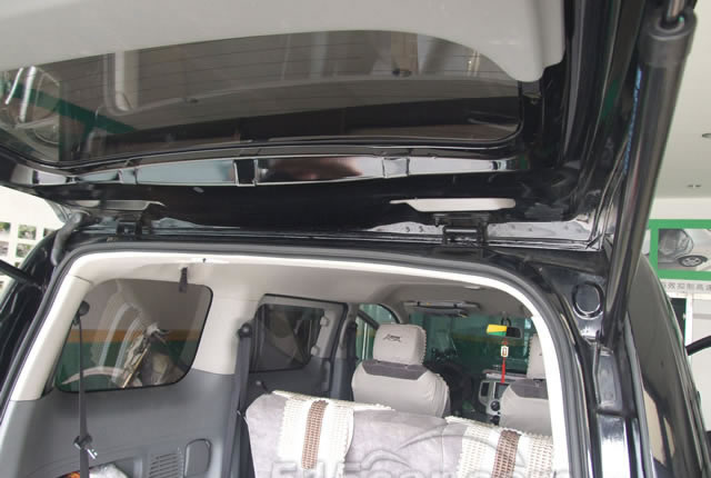

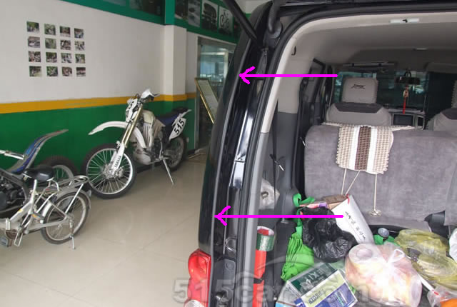

尾门上沿做密封前
尾门上沿加了密封条
  • 机盖钢板先清洗干净机盖钢板先清洗干净
  • 机盖隔声隔热施工中机盖隔声隔热施工中
  • 引擎盖做了平静棉引擎盖做了平静棉

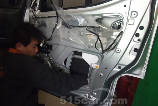

  • 拆卸车门的内饰板拆卸车门的内饰板
  • 车门钢板做隔音前车门钢板做隔音前

  • 拆卸侧门的内饰板拆卸侧门的内饰板
  • 侧门先贴隔声止振垫侧门先贴隔声止振垫
  • 侧门贴满阻尼止振板侧门贴满阻尼止振板
  • 侧门隔音施工后侧门隔音施工后

  • 挡火墙隔音施工前挡火墙隔音施工前

  • 先拆卸顶棚的内饰板先拆卸顶棚的内饰板
  • 顶棚钢板隔音处理前顶棚钢板隔音处理前
  • 顶棚铺满隔声止振垫顶棚铺满隔声止振垫

  • 底板隔音先贴止振垫底板隔音先贴止振垫
  • 前部底板贴满止振板前部底板贴满止振板

  • 后部底板铺满阻尼板后部底板铺满阻尼板

  • 给前门框加了密封条给前门框加了密封条
  • 给车门框加了密封给车门框加了密封

  • 尾门上沿做密封前尾门上沿做密封前
  • 尾门上沿加了密封条尾门上沿加了密封条
