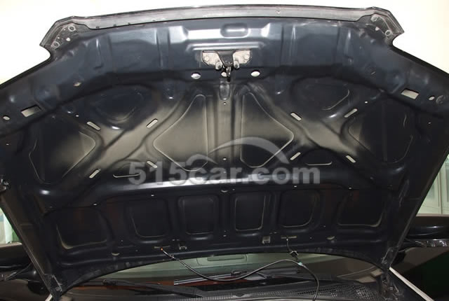

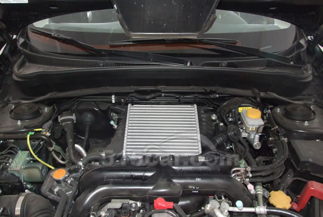

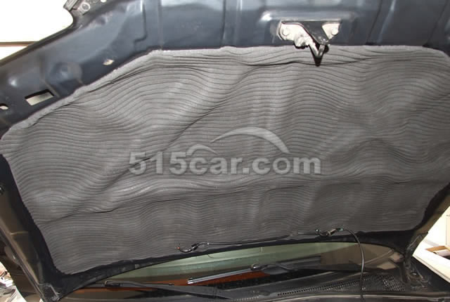

原车引擎盖的隔热板

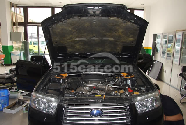

引擎盖钢板做隔音前
引擎盖做了平静棉

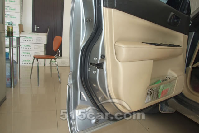

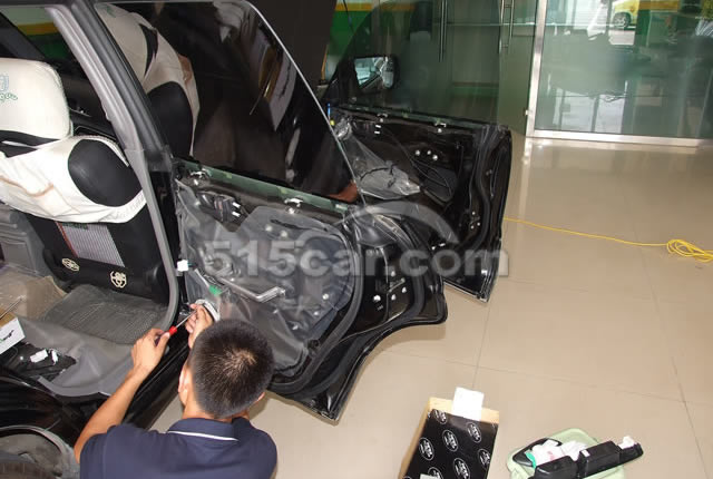

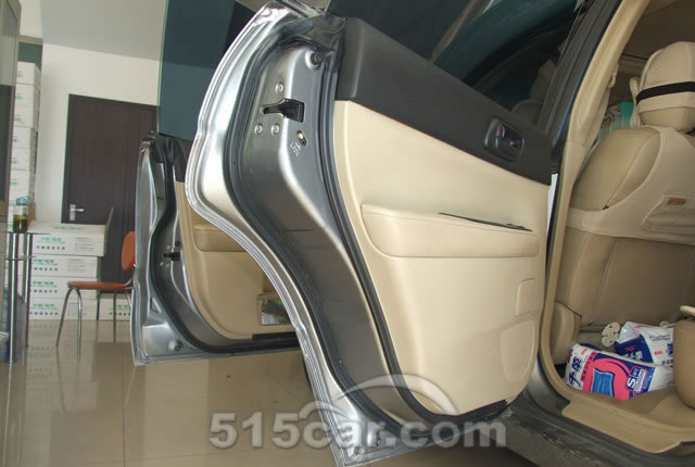

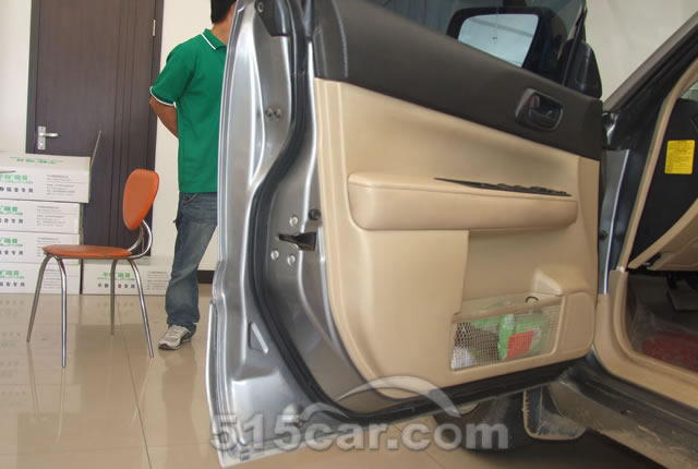

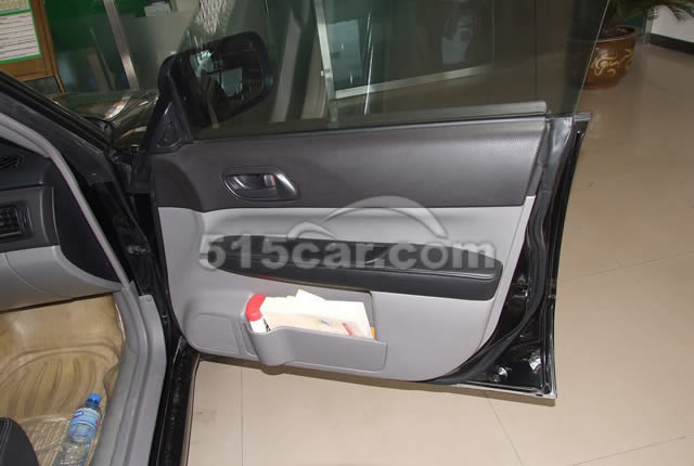

车门内饰板拆卸前

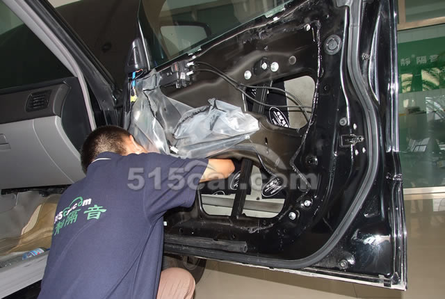

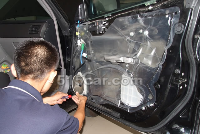

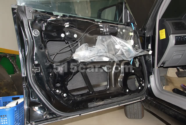

揭开前门的防水膜

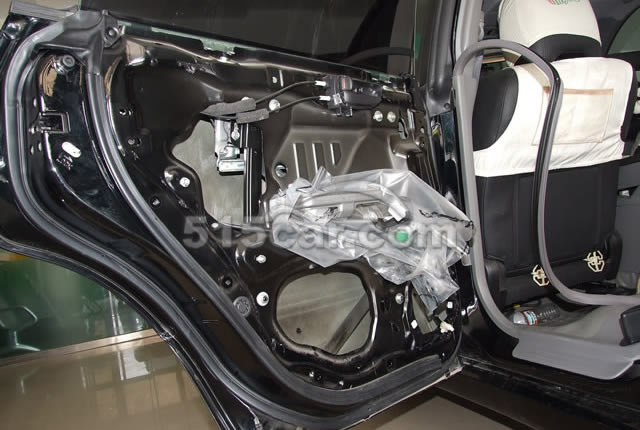

后门的防水膜

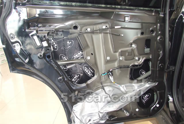

后门贴了阻尼止振垫

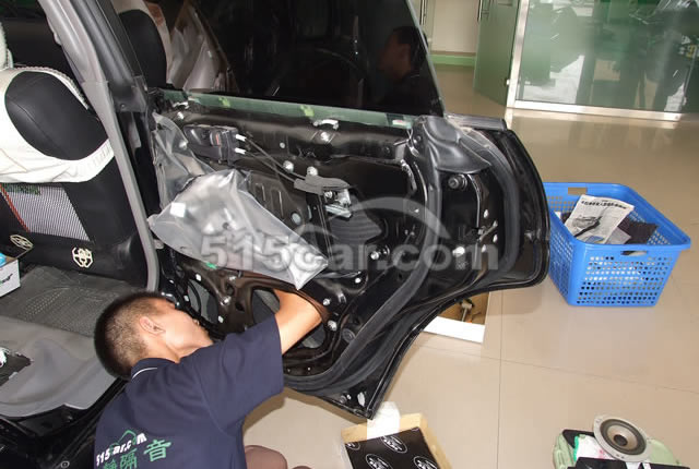

后门又贴了隔声棉

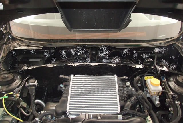

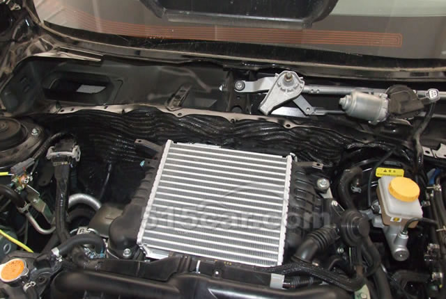

挡火墙U槽做隔音前
挡火墙做了三明治棉
U槽贴满阻尼止振垫

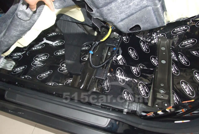

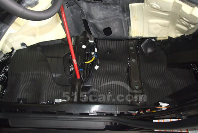

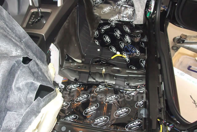

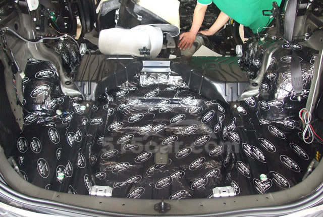

底板隔音要先拆座椅

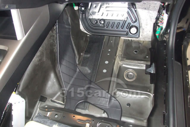

底板钢板隔音处理前

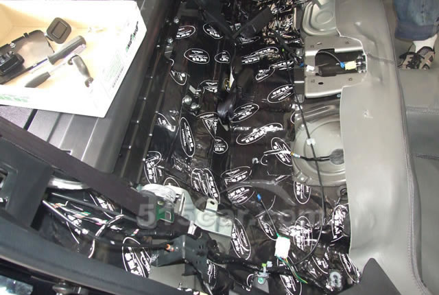

底板贴了阻尼止振板

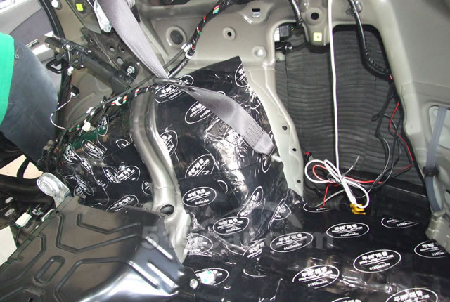

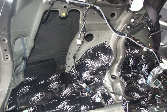

底板要先贴止振垫
底板再铺一层隔声棉
后排底板做隔音后

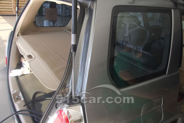

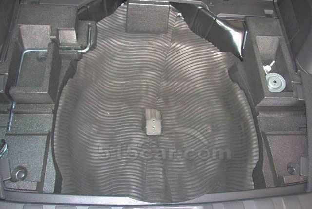

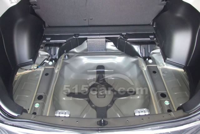

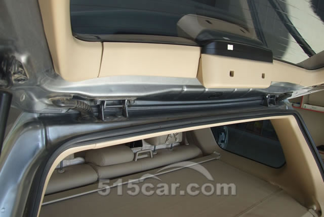

尾箱内加隔音材料前
尾箱两侧的隔音
尾箱两侧隔音施工后
尾箱底部铺满止振垫
尾箱底部隔音施工后

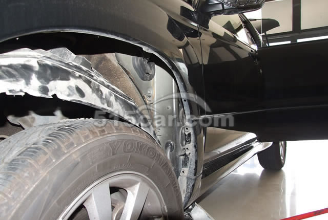

前翼子板做隔音后

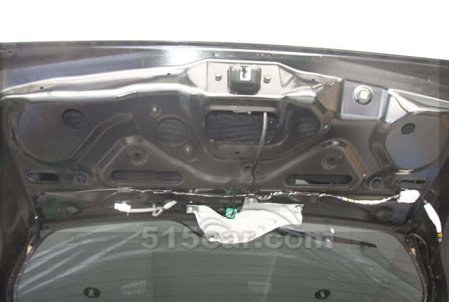

尾门加了隔音材料

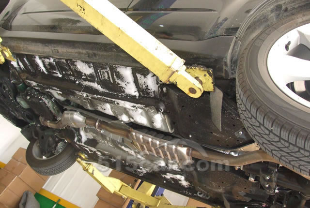

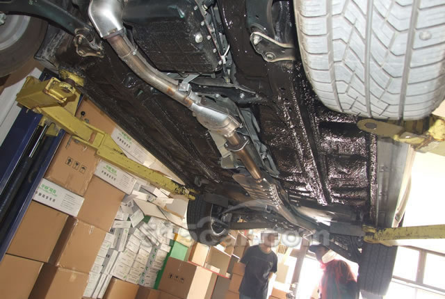

底盘装甲施工前

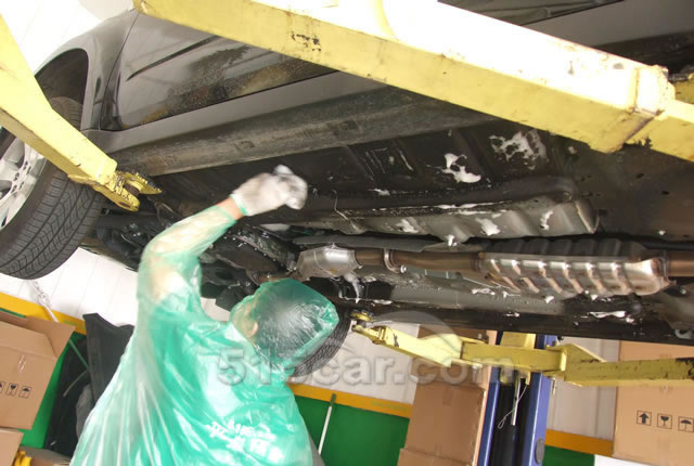

装甲施工前清洗底盘
底盘装甲施工后

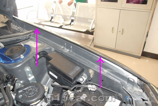

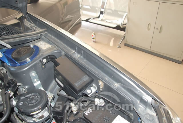

引擎舱两侧做密封前
引擎舱两侧加了密封

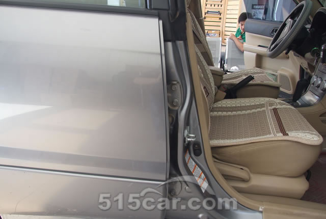

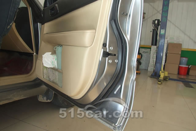

原车门有一圈密封条
前门多了一道密封条
前门密封施工后

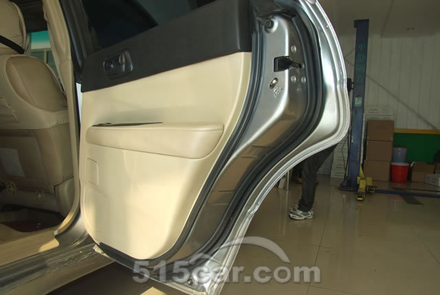

后门原车的密封条
后门多了一道密封条

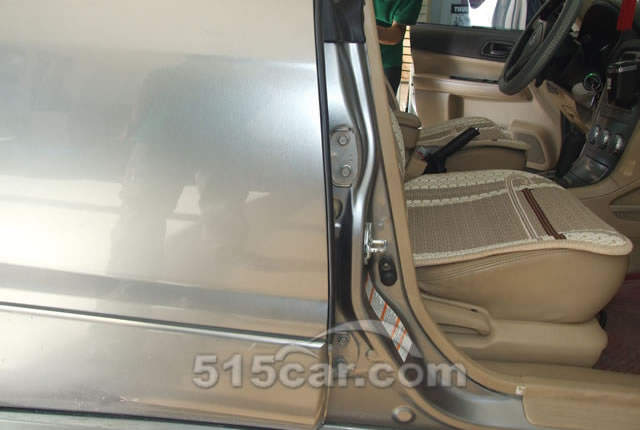

B柱中缝做密封前
B柱中缝加了密封条

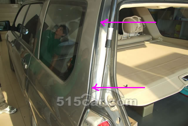

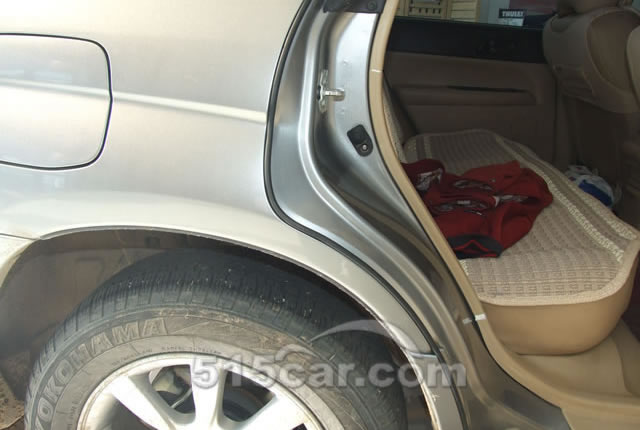

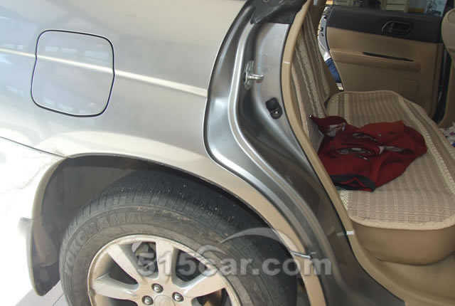

后门后沿C柱密封前
C柱缝隙加密封后

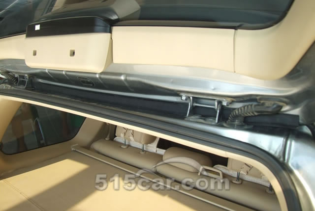

尾箱上沿加密封条前
尾箱上沿加了密封条
  • 原车引擎盖的隔热板原车引擎盖的隔热板
  • 引擎盖钢板做隔音前引擎盖钢板做隔音前
  • 引擎盖做了平静棉引擎盖做了平静棉
  • 车门内饰板拆卸前车门内饰板拆卸前
  • 揭开前门的防水膜揭开前门的防水膜

  • 后门的防水膜后门的防水膜
  • 后门贴了阻尼止振垫后门贴了阻尼止振垫
  • 后门又贴了隔声棉后门又贴了隔声棉
  • 挡火墙U槽做隔音前挡火墙U槽做隔音前
  • 挡火墙做了三明治棉挡火墙做了三明治棉
  • U槽贴满阻尼止振垫U槽贴满阻尼止振垫
  • 底板隔音要先拆座椅底板隔音要先拆座椅
  • 底板钢板隔音处理前底板钢板隔音处理前
  • 底板贴了阻尼止振板底板贴了阻尼止振板
  • 底板要先贴止振垫底板要先贴止振垫
  • 底板再铺一层隔声棉底板再铺一层隔声棉
  • 后排底板做隔音后后排底板做隔音后
  • 尾箱内加隔音材料前尾箱内加隔音材料前
  • 尾箱两侧的隔音尾箱两侧的隔音
  • 尾箱两侧隔音施工后尾箱两侧隔音施工后
  • 尾箱底部铺满止振垫尾箱底部铺满止振垫
  • 尾箱底部隔音施工后尾箱底部隔音施工后

  • 装甲施工前清洗底盘装甲施工前清洗底盘

  • 原车门有一圈密封条原车门有一圈密封条

  • B柱中缝做密封前B柱中缝做密封前
  • B柱中缝加了密封条B柱中缝加了密封条
  • 后门后沿C柱密封前后门后沿C柱密封前
  • C柱缝隙加密封后C柱缝隙加密封后
