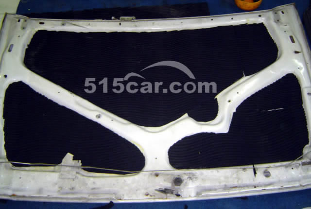

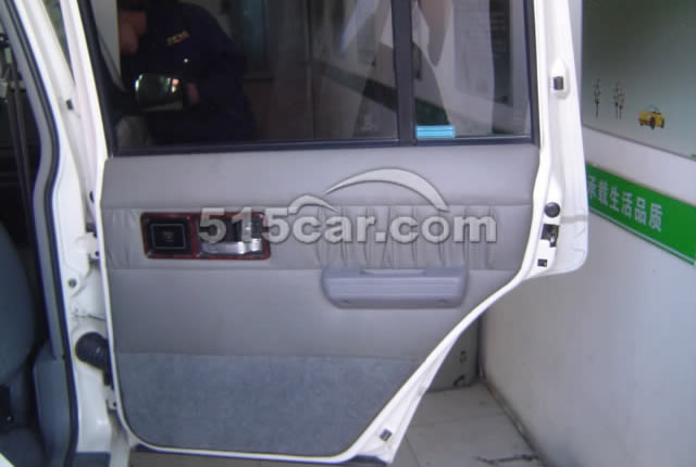

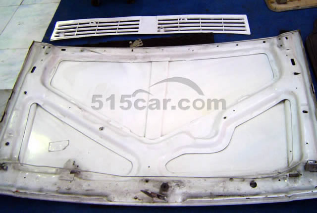

切诺基底盘:前后非独立悬挂,前螺旋弹簧,后弹簧钢板,使得路面震动能量很容易传到驾驶舱。再加上整车底板几乎没有做什么隔音避震措施,因此路噪相当大。同时发动机的降噪隔音措施也做得不足。车门密封在目前众多越野车中稍显逊色。通过平静的专业密封可以很容易获得轿车车门关闭的感觉。在隔音方面只要结合使用平静隔音止振垫和平静吸音棉就能把一部粗旷的越野车变得安静不少。

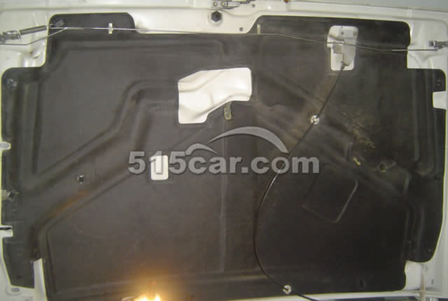

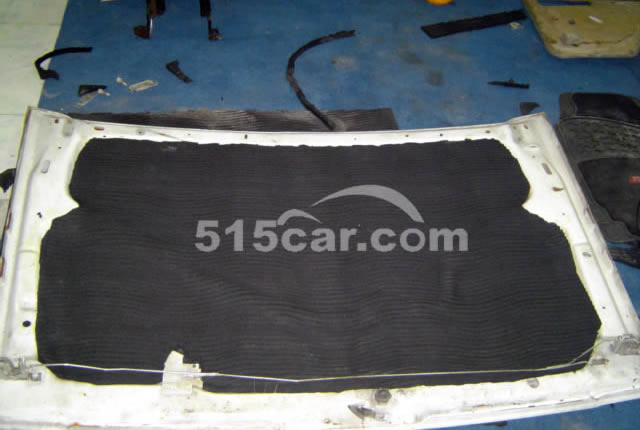

原车的引擎盖隔热板
引擎盖钢板做隔音前

引擎盖全贴法施工后

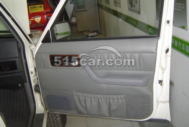

先要拆下内饰板

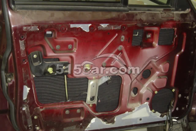

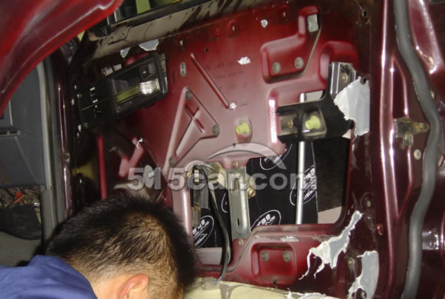

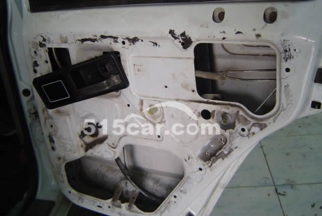

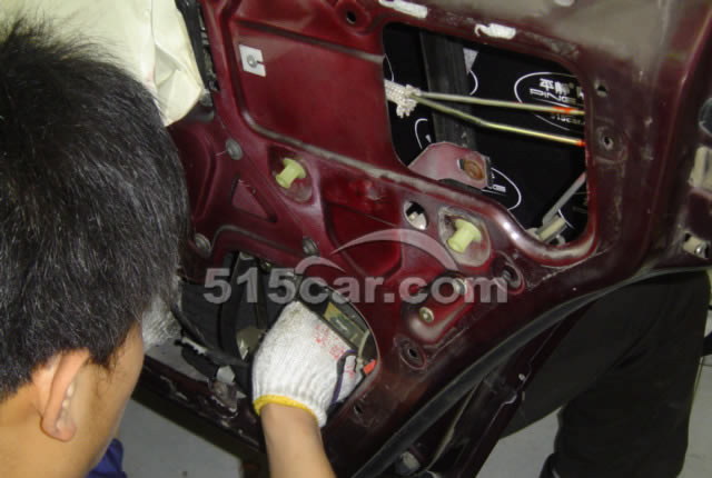

车门隔音要先贴止振垫

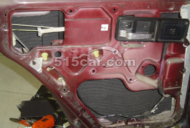

后门的内饰板
后门贴了止振垫后
后门铺满隔声棉后

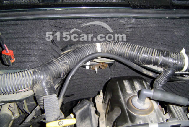

挡火墙贴了专用三明治棉

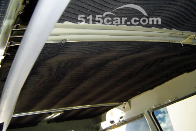

顶棚钢板做了隔音后

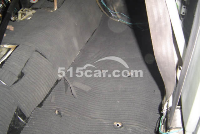

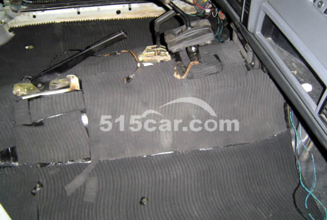

车底板铺了隔声棉
底板隔音施工后

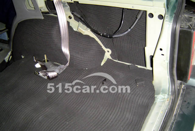

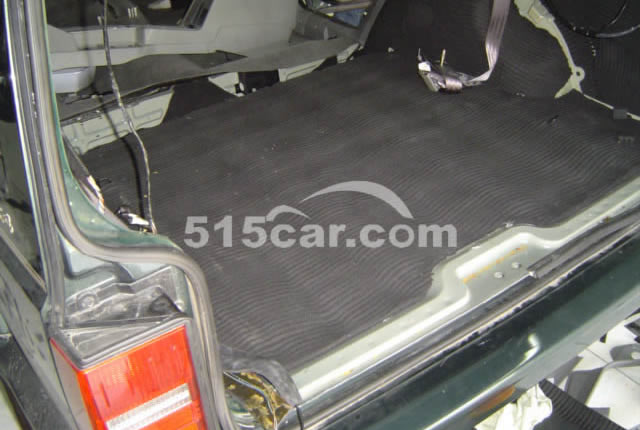

尾箱两侧铺满隔声棉
尾箱底部做隔音后

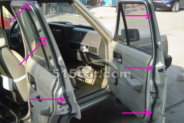

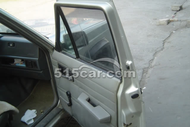

原车门无密封圈
车门加了一圈密封条

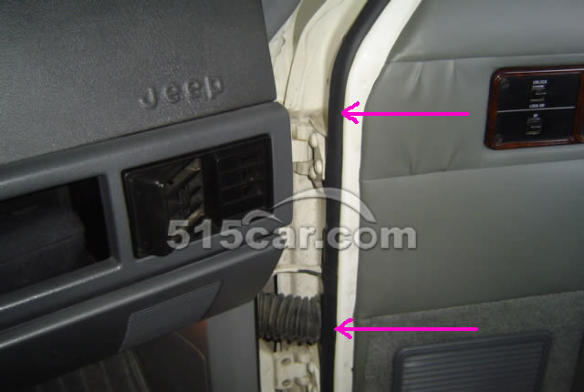

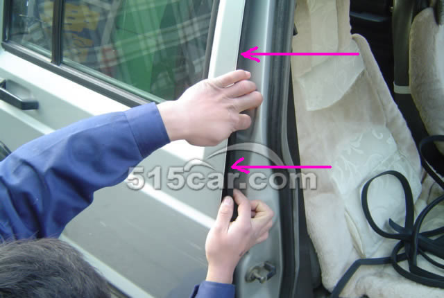

前门A柱的密封条

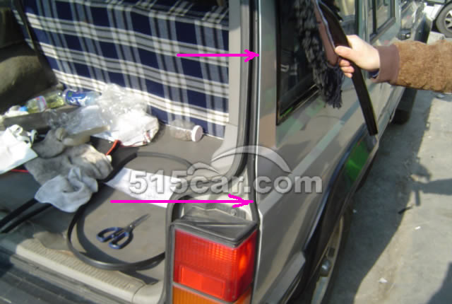

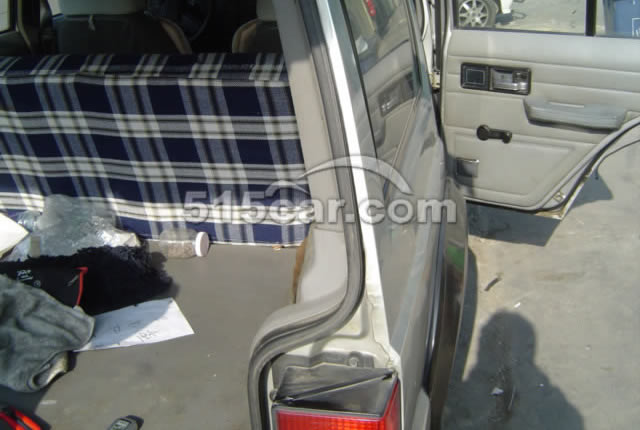

后门后沿C柱缝隙
C柱缝隙加密封条后

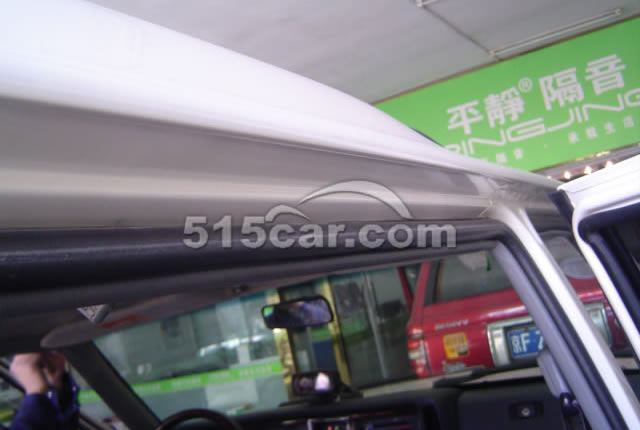

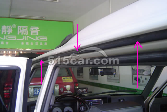

上门框原车缝隙很大
车身门框上沿密封后

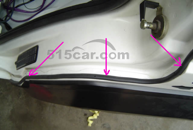

尾箱两侧加密封前
尾箱两侧缝隙密封后

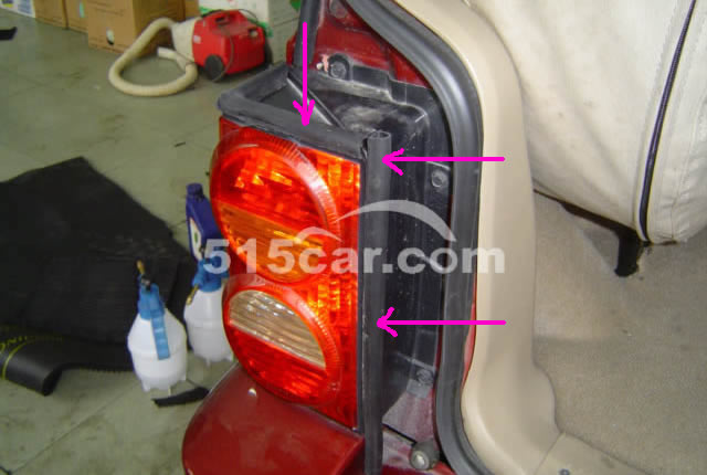

后尾灯加了密封条
  • 原车的引擎盖隔热板原车的引擎盖隔热板
  • 引擎盖钢板做隔音前引擎盖钢板做隔音前
  • 引擎盖半贴法施工后引擎盖半贴法施工后
  • 引擎盖全贴法施工后引擎盖全贴法施工后
  • 先要拆下内饰板先要拆下内饰板

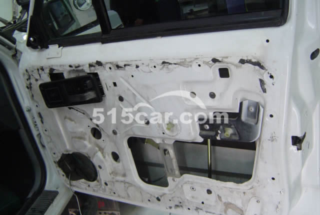

  • 前门钢板做隔音前前门钢板做隔音前
  • 车门隔音要先贴止振垫车门隔音要先贴止振垫
  • 后门的内饰板后门的内饰板
  • 后门贴了止振垫后后门贴了止振垫后
  • 后门铺满隔声棉后后门铺满隔声棉后

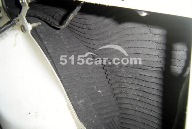

  • 车底板铺了隔声棉车底板铺了隔声棉

  • 前门A柱的密封条前门A柱的密封条

  • 上门框原车缝隙很大上门框原车缝隙很大
  • 车身门框上沿密封后车身门框上沿密封后

  • 后尾灯加了密封条后尾灯加了密封条
