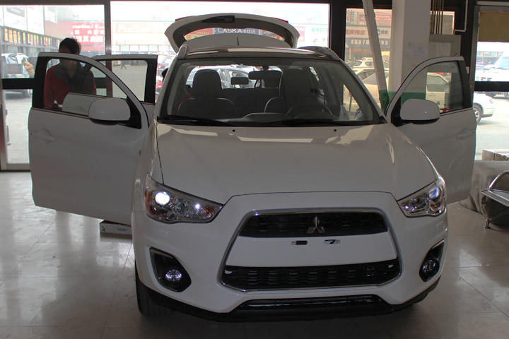

劲炫的外形带有明显的运动特征。凶猛的鲨鱼大嘴,愤怒的双眼都是三菱家族设计元素,很容易识别其身份。虽然与欧蓝德采用了相同的平台,但是劲炫拥有更小的车身尺寸,灵活而轻便。内饰方面看上去比较动感,用料普通。
由于车身尺寸只是一般紧凑型轿车的水平,所以车内空间一般,乘员坐姿也只是略高一些。如果没有四驱系统,驾乘感觉都不太像是SUV了。整车操控起来也是从始至终的安逸,与其凶猛激进的外形不太相称。当然噪音方面也是比较平和的,胎噪是最主要的噪音,可以通过施工后备箱内隔音,车外四轮支撑体隔音,车底板隔音来获得明显提升。

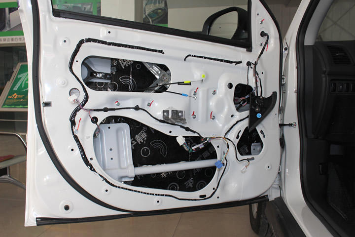

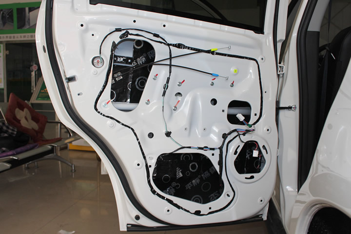

车门隔音要先贴止振垫
车门贴满阻尼止振垫

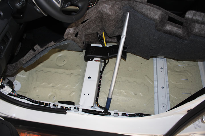

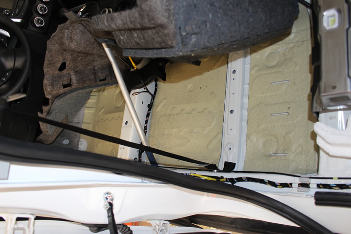

揭起地毯露出底板
车内底板隔音处理前

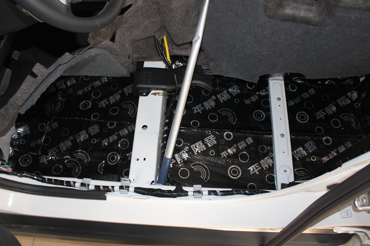

底板先贴阻尼止振垫

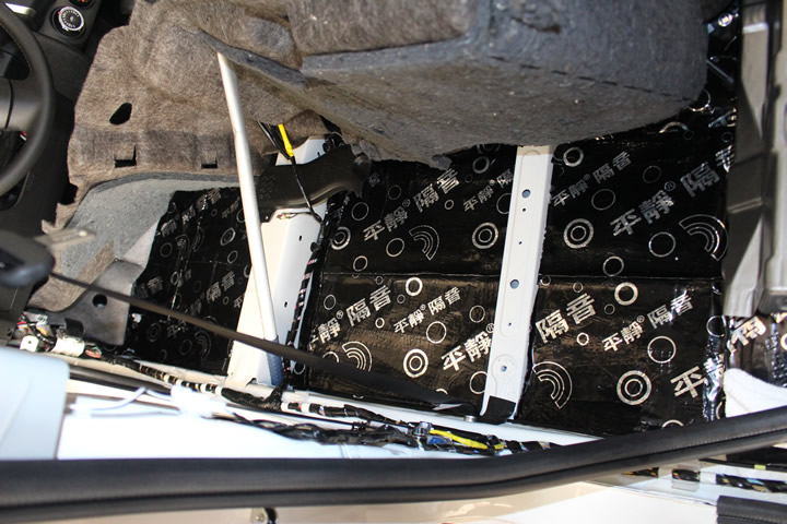

底板铺满隔声止振垫

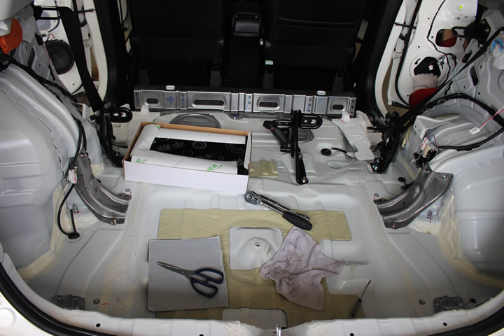

尾箱底做隔音材料前

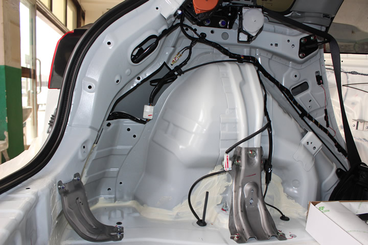

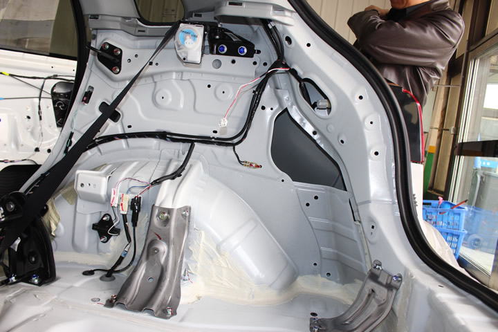

拆空尾箱两侧内饰板
两侧做隔音材料前

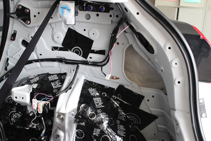

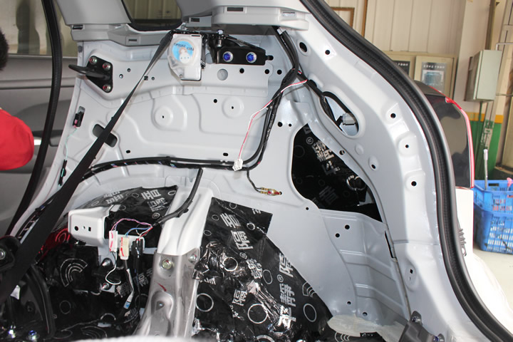

尾箱两侧的隔音
尾箱两侧先贴止振垫
两侧又加了吸声棉
