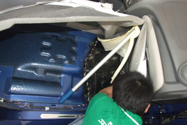

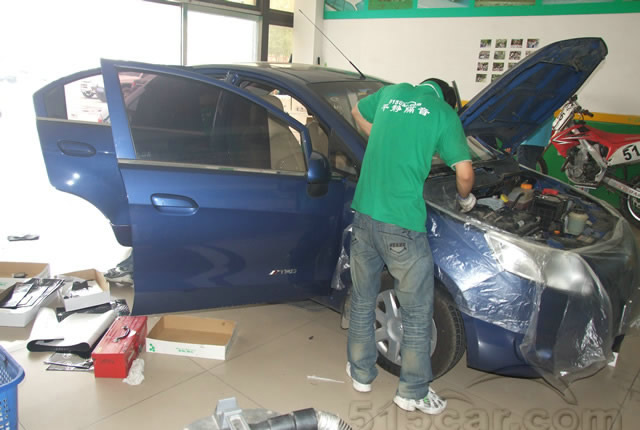

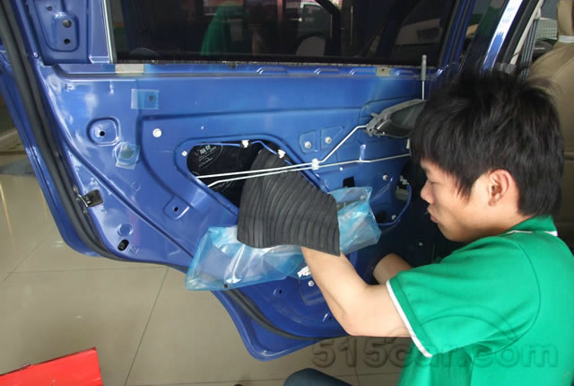

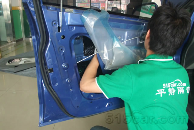

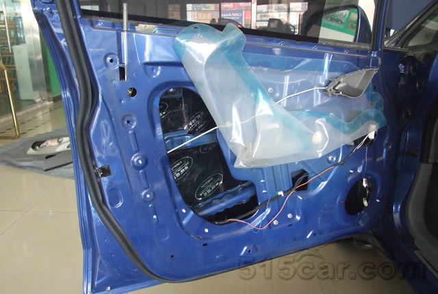

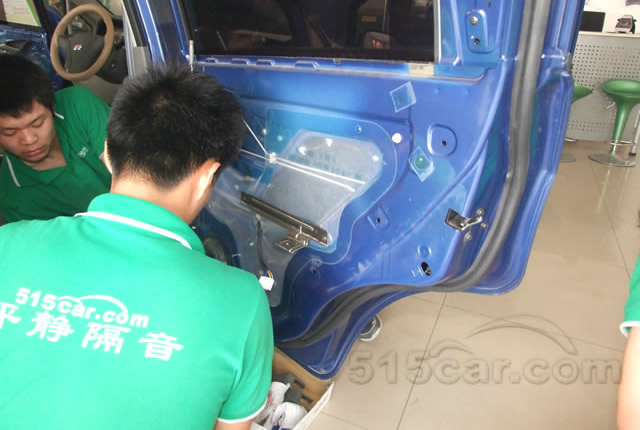

先拆车门的内饰板
还要揭开这层防水膜
车门钢板隔音处理前
车门钢板贴满止振垫
前门隔音施工后

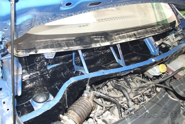

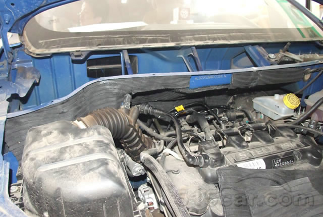

发动机舱的隔音
要拆下U槽上的盖板
挡火墙U槽隔音处理前
给挡火墙贴专用三明治棉
U槽内贴满隔声止振垫

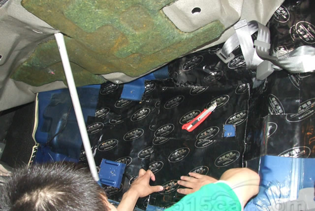

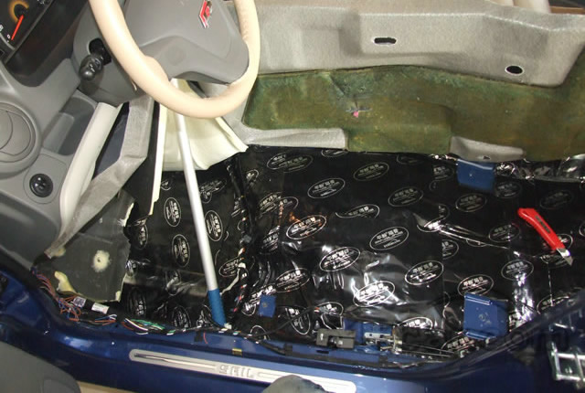

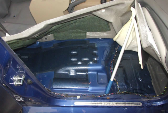

揭起地毯露出底板钢板
底板钢板隔音处理前

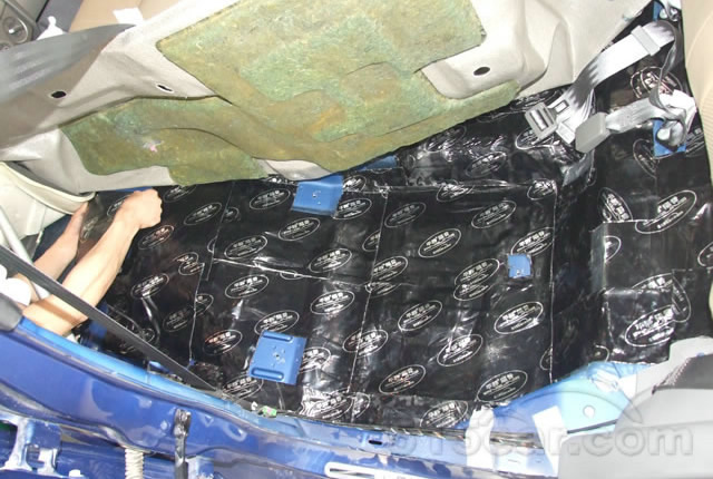

前排底板是隔音重点
给底板贴阻尼止振板
底板铺满隔声止振垫
底板隔音施工后

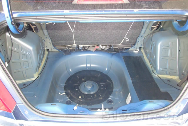

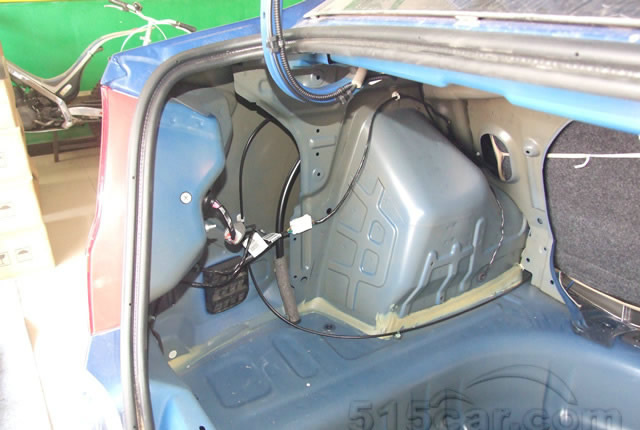

拆空尾箱的内饰
尾箱底部做隔音前
尾箱两侧做隔音前

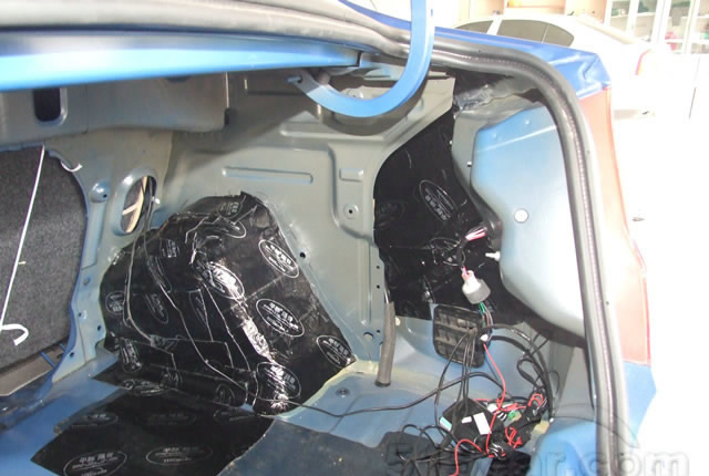

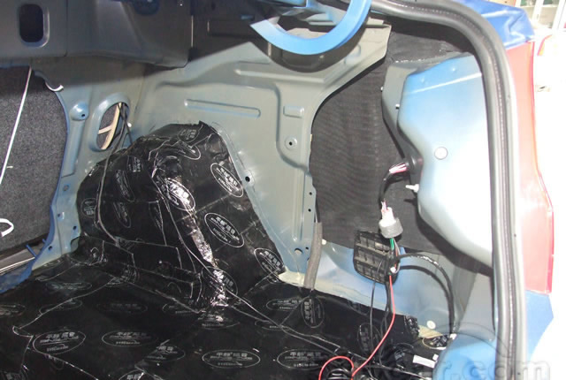

尾箱两侧先贴了止振板
尾箱两侧贴满止振垫
两侧又上一层隔声棉

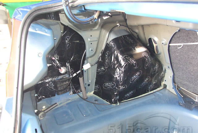

尾箱两侧隔音施工后
尾箱底部铺满止振板
尾箱内隔音施工后

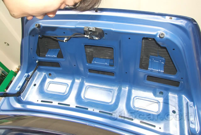

尾箱盖做了隔声棉
  • 先拆车门的内饰板先拆车门的内饰板
  • 还要揭开这层防水膜还要揭开这层防水膜
  • 车门钢板隔音处理前车门钢板隔音处理前
  • 车门钢板贴满止振垫车门钢板贴满止振垫
  • 前门隔音施工后前门隔音施工后
  • 发动机舱的隔音发动机舱的隔音
  • 要拆下U槽上的盖板要拆下U槽上的盖板
  • 挡火墙U槽隔音处理前挡火墙U槽隔音处理前
  • 给挡火墙贴专用三明治棉给挡火墙贴专用三明治棉
  • U槽内贴满隔声止振垫U槽内贴满隔声止振垫

  • 前排底板是隔音重点前排底板是隔音重点
  • 给底板贴阻尼止振板给底板贴阻尼止振板
  • 底板铺满隔声止振垫底板铺满隔声止振垫
  • 底板隔音施工后底板隔音施工后
  • 拆空尾箱的内饰拆空尾箱的内饰
  • 尾箱底部做隔音前尾箱底部做隔音前
  • 尾箱两侧做隔音前尾箱两侧做隔音前
  • 尾箱两侧先贴了止振板尾箱两侧先贴了止振板
  • 尾箱两侧贴满止振垫尾箱两侧贴满止振垫
  • 两侧又上一层隔声棉两侧又上一层隔声棉
  • 尾箱两侧隔音施工后尾箱两侧隔音施工后
  • 尾箱底部铺满止振板尾箱底部铺满止振板
  • 尾箱内隔音施工后尾箱内隔音施工后
  • 尾箱盖做了隔声棉尾箱盖做了隔声棉
