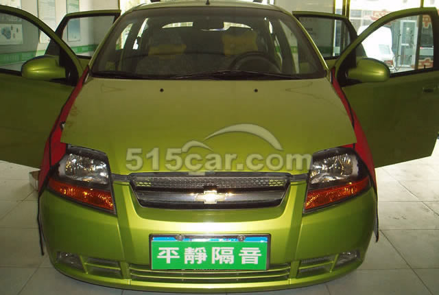

雪佛兰乐骋平静隔音

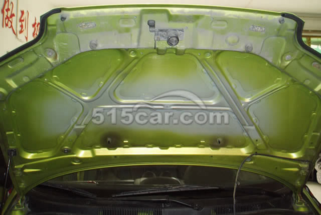

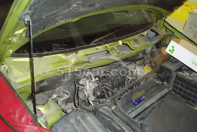

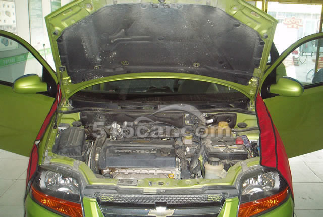

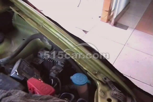

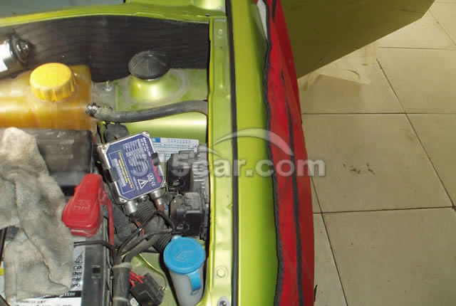

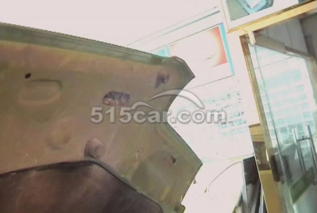

原车引擎盖隔热板

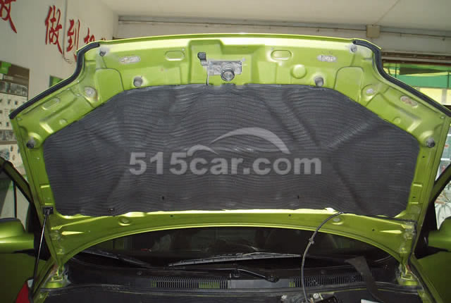

引擎盖钢板做隔音前
引擎盖加了平静棉

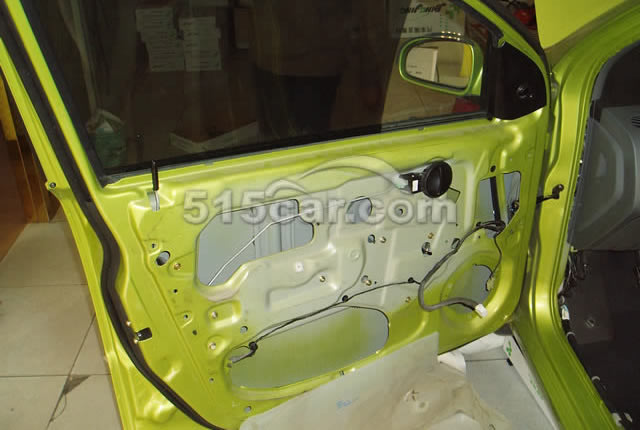

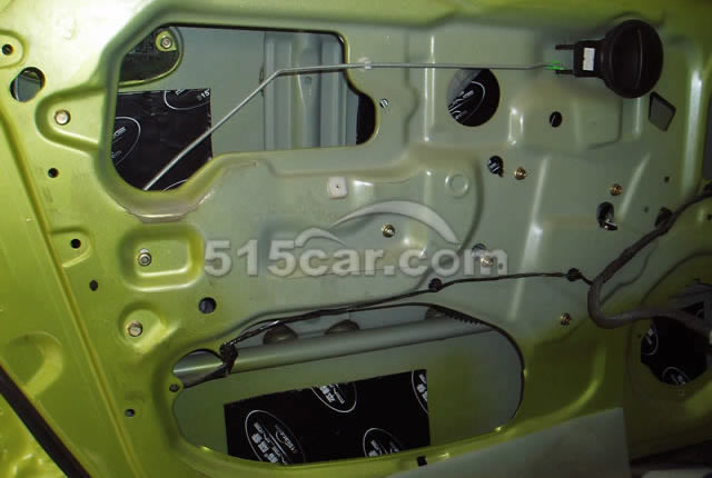

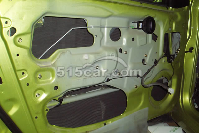

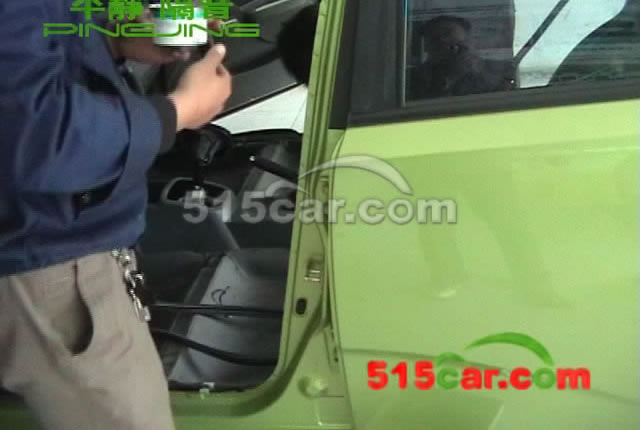

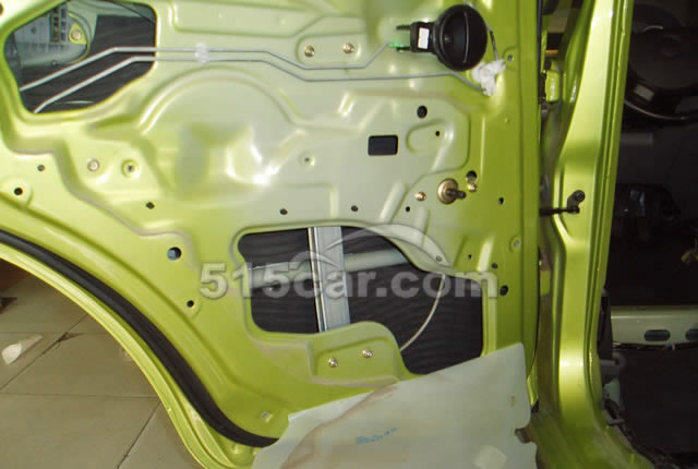

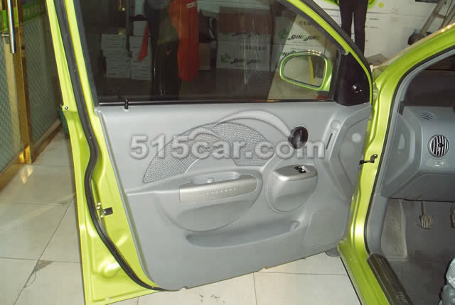

要拆卸车门的内饰板

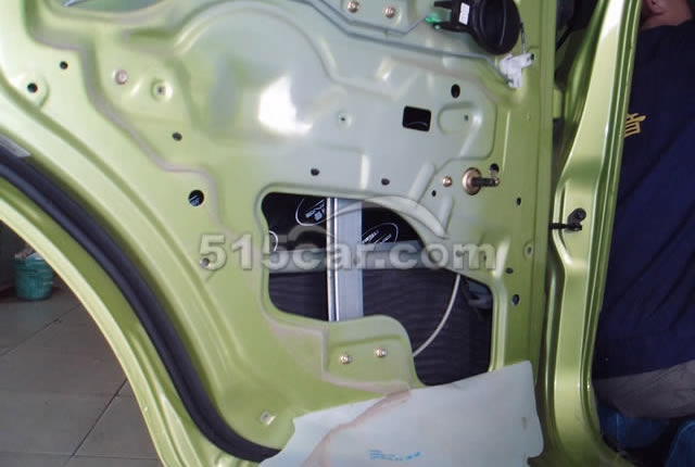

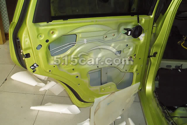

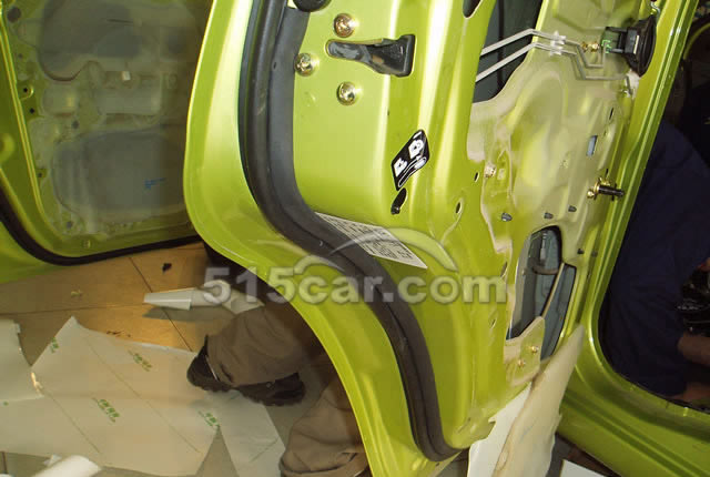

后门贴满隔声止振垫

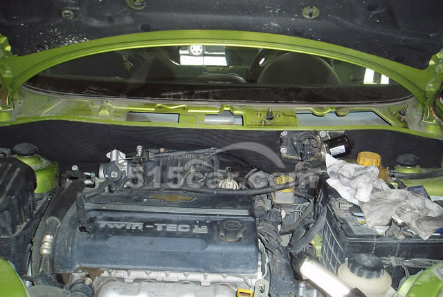

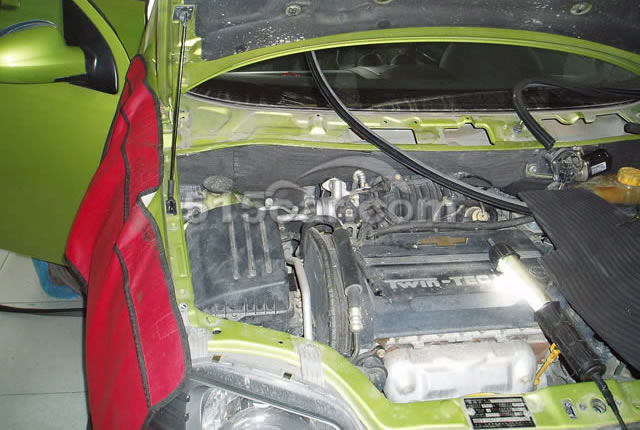

挡火墙U槽隔音前
挡火墙贴满三明治棉

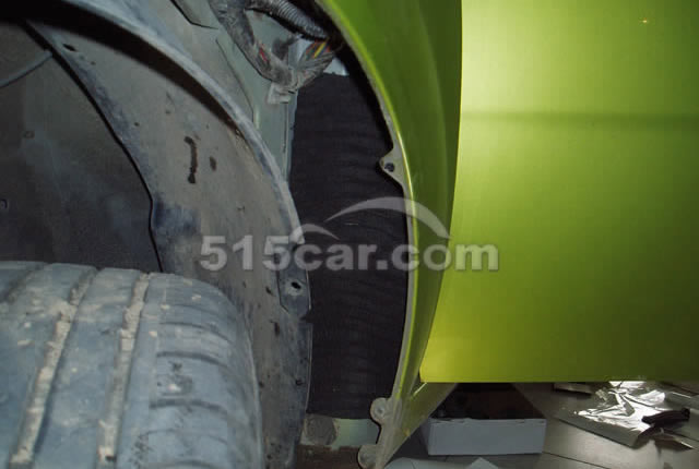

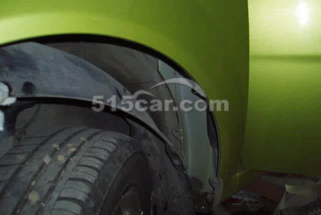

前翼子板隔音后局部特写

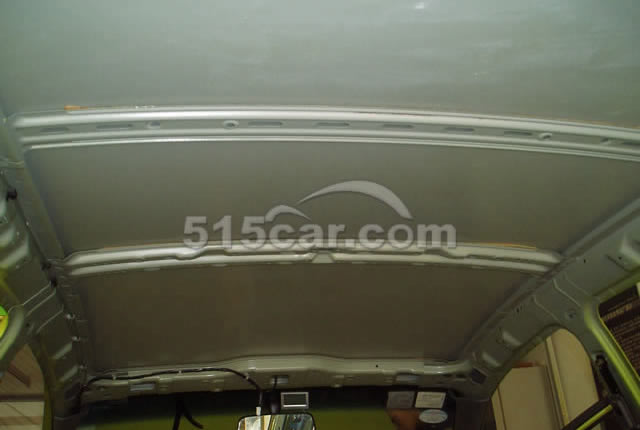

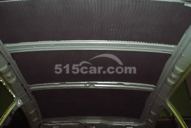

顶棚钢板做隔音前
顶棚隔音施工后

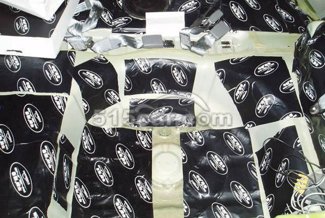

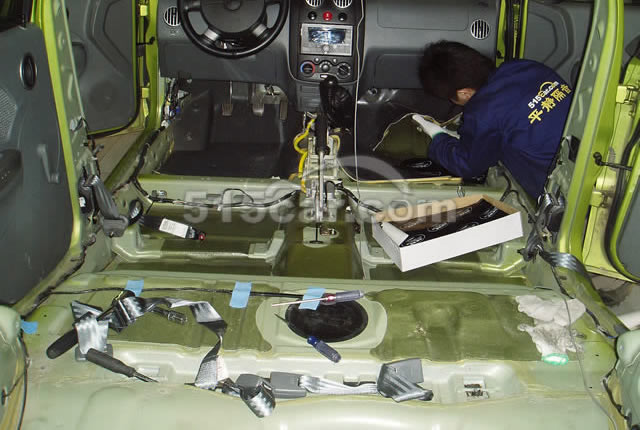

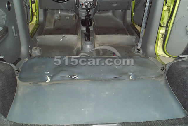

底板隔音要先拆座椅

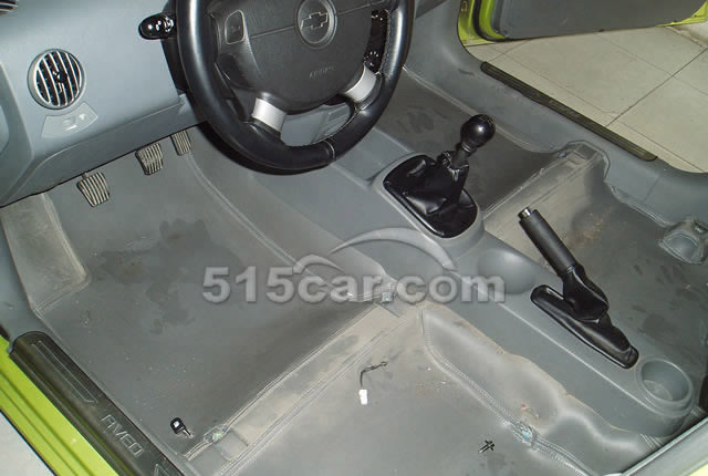

隔音要揭起地毯施工

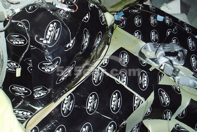

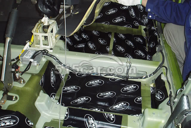

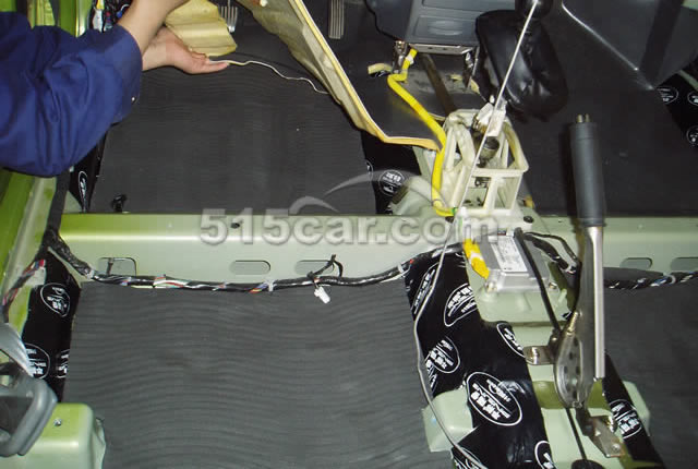

底板钢板隔音处理前

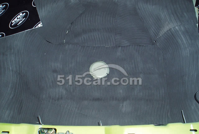

底板先贴满阻尼板
底板又铺一层隔声棉

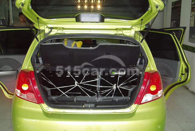

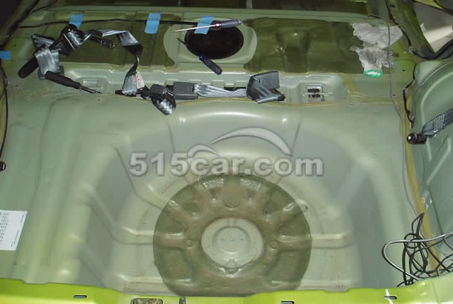

尾箱内部隔音处理前
尾箱两侧先贴了止振板
尾箱底部先贴止振垫
尾箱底部又铺隔声棉

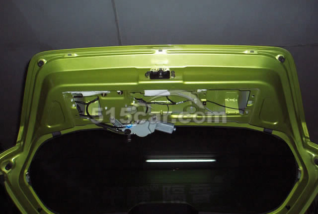

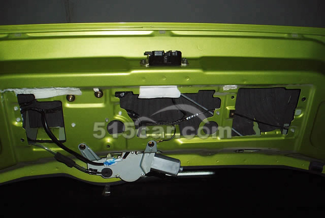

尾门加隔音材料前
尾门隔音施工后

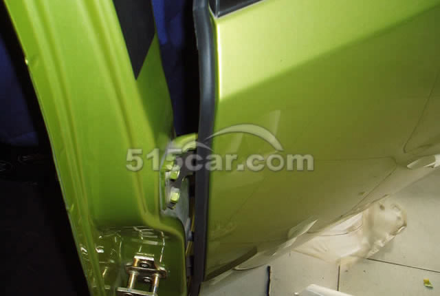

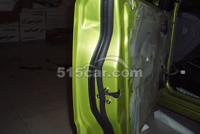

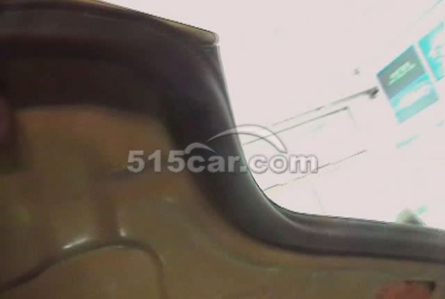

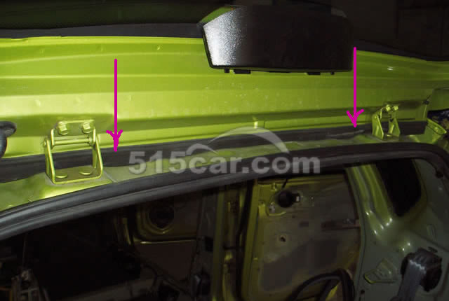

原车有一圈密封条
前门加了一层密封条

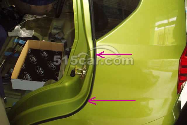

B柱中缝加密封条前
B柱中缝加了密封条

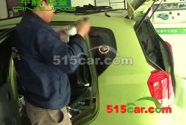

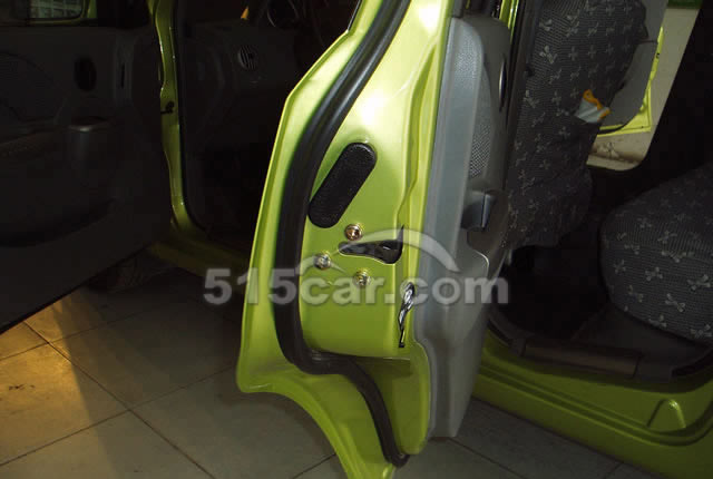

后门原车的密封条
后门加了一层密封条

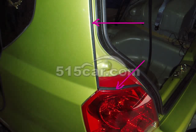

后门后沿C柱缝隙的密封
C柱缝隙密封施工后

尾箱周边缝隙的密封
尾箱两侧加了密封条
尾门上沿加了密封条

  • 原车引擎盖隔热板原车引擎盖隔热板
  • 引擎盖钢板做隔音前引擎盖钢板做隔音前
  • 引擎盖加了平静棉引擎盖加了平静棉
  • 要拆卸车门的内饰板要拆卸车门的内饰板
  • 前门钢板做隔音前前门钢板做隔音前
  • 后门贴满隔声止振垫后门贴满隔声止振垫

  • 底板隔音要先拆座椅底板隔音要先拆座椅
  • 隔音要揭起地毯施工隔音要揭起地毯施工
  • 底板钢板隔音处理前底板钢板隔音处理前
  • 底板先贴满阻尼板底板先贴满阻尼板
  • 底板又铺一层隔声棉底板又铺一层隔声棉

  • 尾门加隔音材料前尾门加隔音材料前
  • 尾门隔音施工后尾门隔音施工后
  • 原车有一圈密封条原车有一圈密封条
  • 前门加了一层密封条前门加了一层密封条
  • B柱中缝加密封条前B柱中缝加密封条前
  • B柱中缝加了密封条B柱中缝加了密封条
