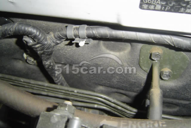

先要拆下原车隔热板

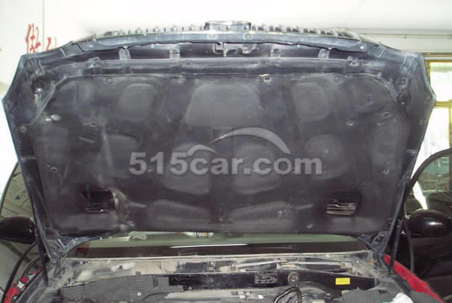

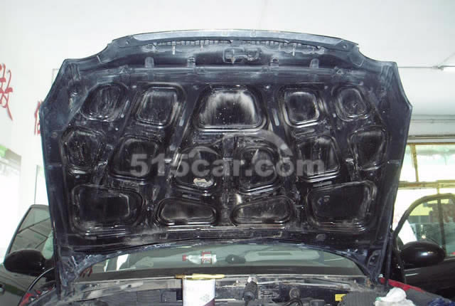

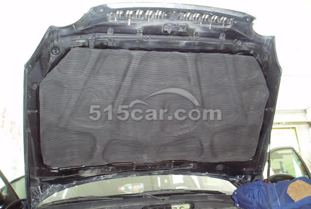

机盖钢板隔音处理前
引擎盖钢板做隔音后

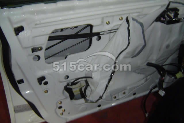

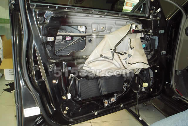

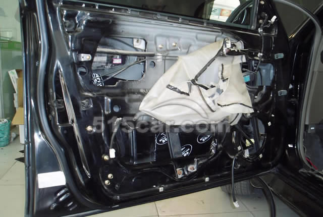

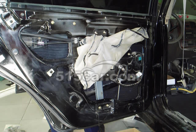

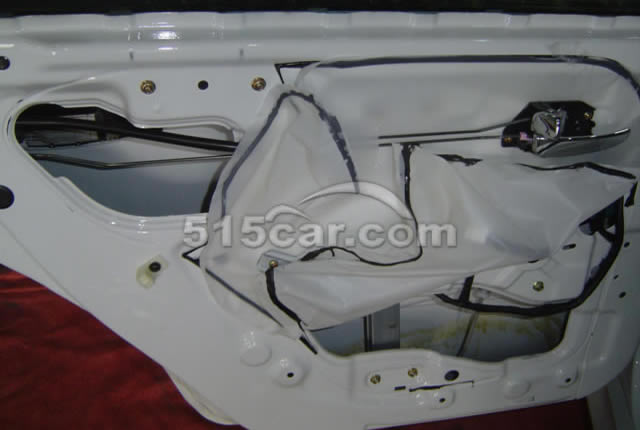

先要拆下车门内饰板
再揭开这层防水膜

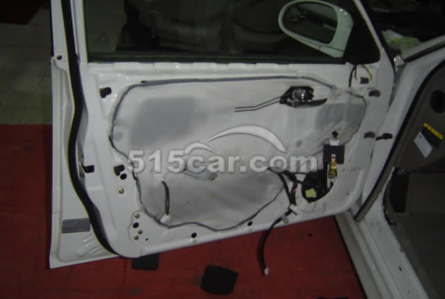

前门钢板隔音处理前
后门隔音施工前

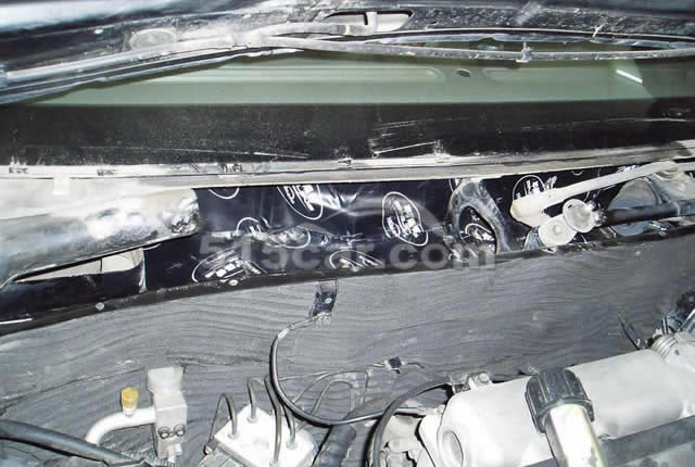

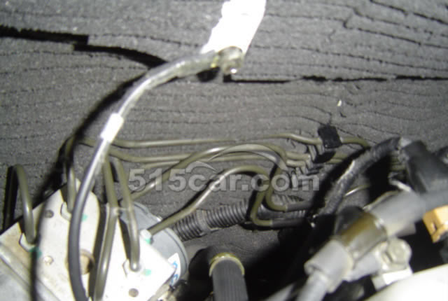

挡火墙贴隔音材料前
挡火墙U槽隔音施工后
挡火墙隔音后局部特写

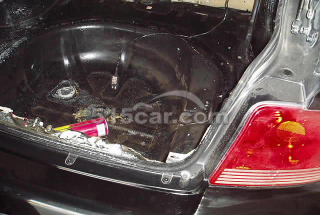

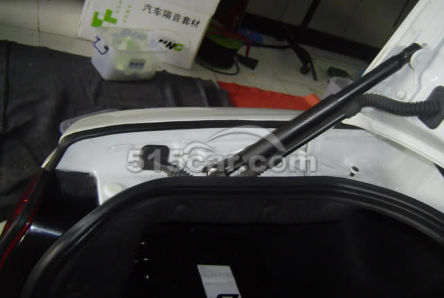

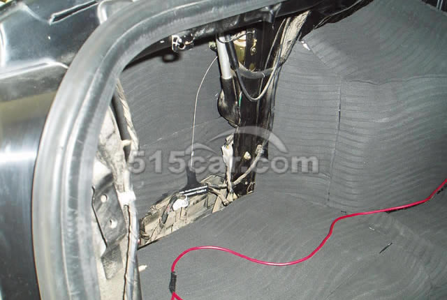

尾箱内隔音处理前
尾箱两侧做隔音前

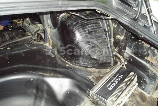

尾箱底铺满隔声止振垫
尾箱两侧隔音施工后
尾箱底部又铺隔声棉

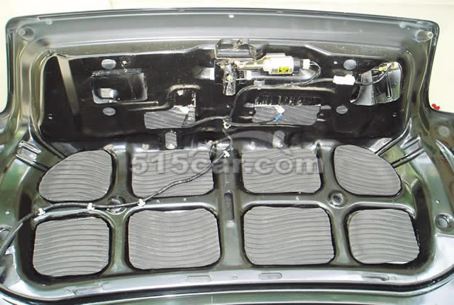

尾箱盖也做隔音处理

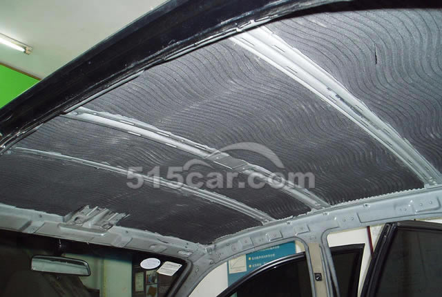

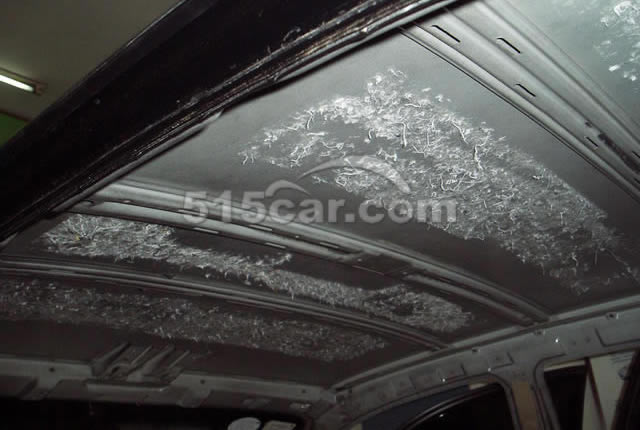

拆空顶棚内饰板
顶棚钢板隔音处理后

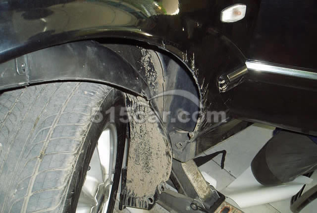

前翼子板做隔音前
前翼子板隔音后局部特写

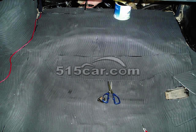

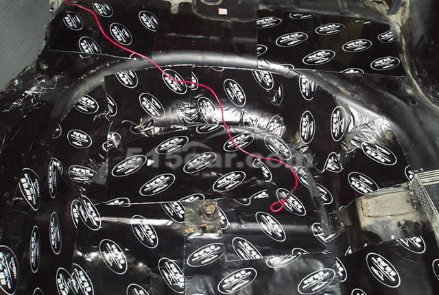

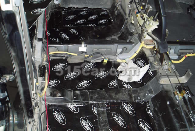

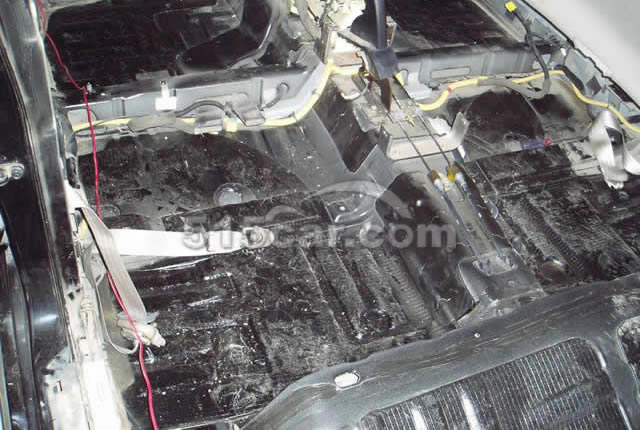

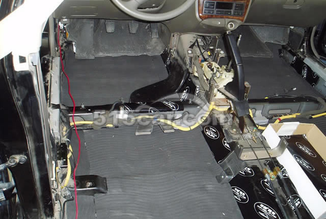

车内底板钢板隔音前
底板先贴满止振垫
车内底板又铺隔声棉

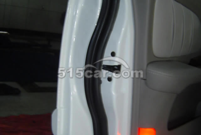

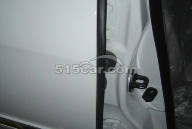

车门增加了一道密封

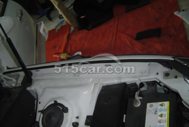

引擎舱侧边加了密封

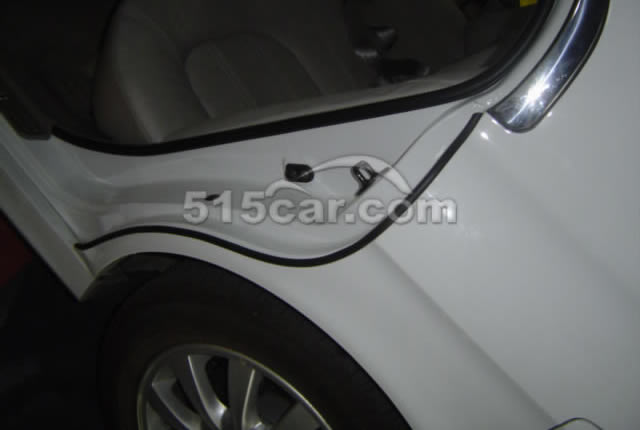

B柱中缝密封施工后
C柱缝隙加了密封条

  • 机盖钢板隔音处理前机盖钢板隔音处理前
  • 引擎盖钢板做隔音后引擎盖钢板做隔音后
  • 先要拆下车门内饰板先要拆下车门内饰板
  • 再揭开这层防水膜再揭开这层防水膜

  • 挡火墙贴隔音材料前挡火墙贴隔音材料前
  • 挡火墙U槽隔音施工后挡火墙U槽隔音施工后
  • 挡火墙隔音后局部特写挡火墙隔音后局部特写
  • 尾箱内隔音处理前尾箱内隔音处理前
  • 尾箱两侧做隔音前尾箱两侧做隔音前
  • 尾箱底铺满隔声止振垫尾箱底铺满隔声止振垫
  • 尾箱两侧隔音施工后尾箱两侧隔音施工后

  • 尾箱盖也做隔音处理尾箱盖也做隔音处理
  • 拆空顶棚内饰板拆空顶棚内饰板
  • 顶棚钢板隔音处理后顶棚钢板隔音处理后
  • 前翼子板做隔音前前翼子板做隔音前
  • 前翼子板隔音后局部特写前翼子板隔音后局部特写

  • 车门增加了一道密封车门增加了一道密封
  • 引擎舱侧边加了密封引擎舱侧边加了密封
  • B柱中缝密封施工后B柱中缝密封施工后
  • C柱缝隙加了密封条C柱缝隙加了密封条
