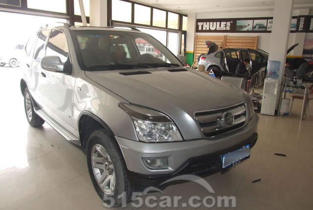

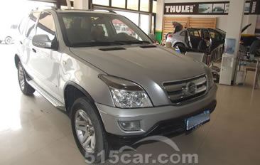

双环CEO发动机使用的是在国产车中使用率最高的三菱4G64发动机,可提供92kw/5250rpm、190Nm/2500-3000rpm的最大输出功率。这款发动机的表现都还算称职,缺点是噪音很大,特别是超过3000rpm之后,嘈杂的运转声影响车内乘客的正常交谈。整车噪音控制方面与同级车尚有很大差距。如果预算许可,强烈推荐全车隔音加全车密封处理。
双环SCEO的隔音

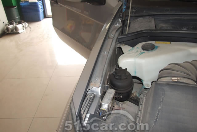

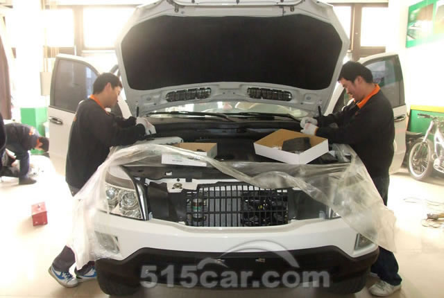

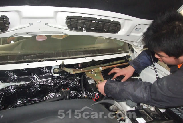

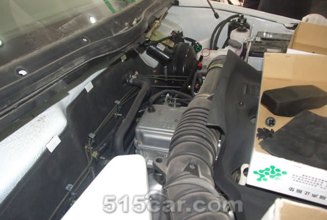

发动机舱的隔音

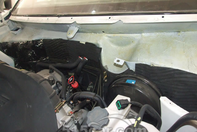

挡火墙U槽做隔音前
挡火墙贴专用三明治棉
U槽贴满隔声止振垫

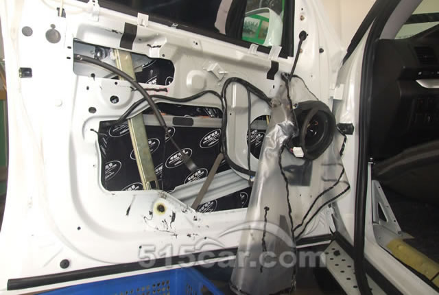

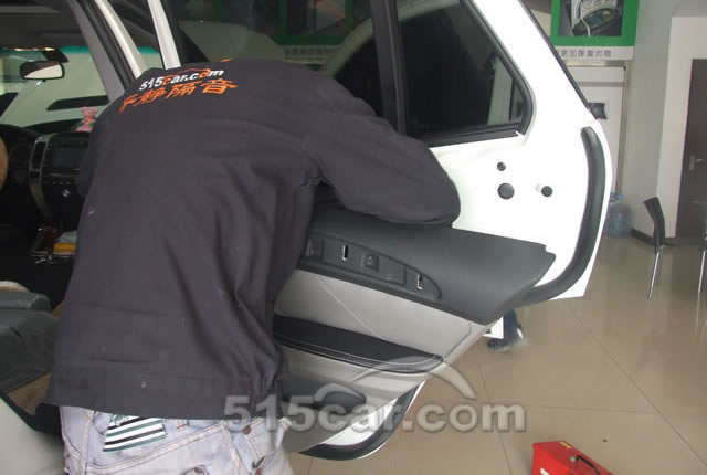

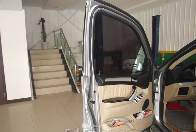

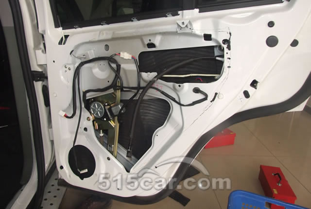

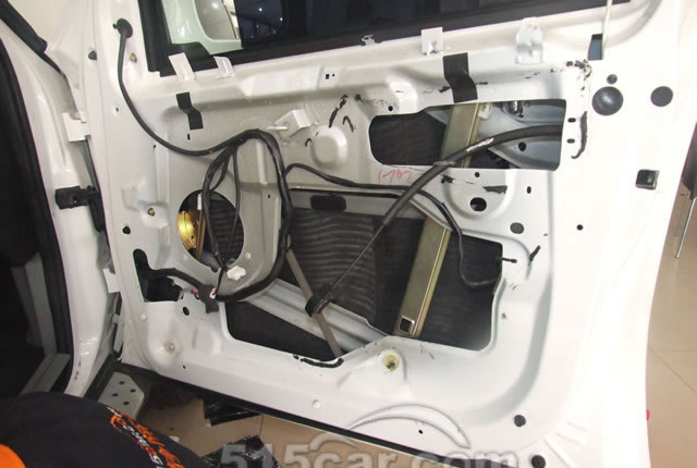

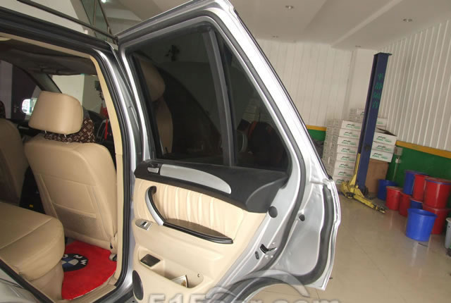

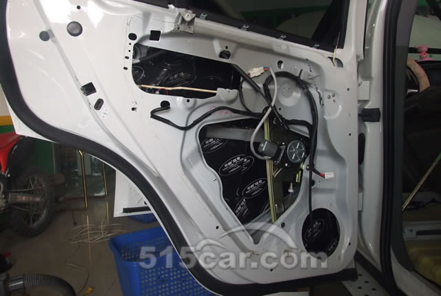

拆卸车门的内饰板
拆掉车门内饰板
前门贴了一层止振垫

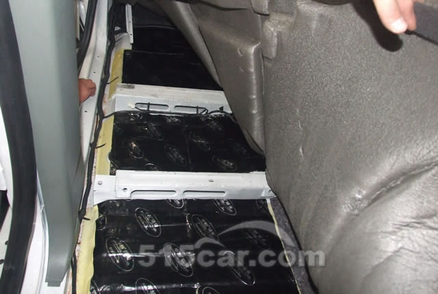

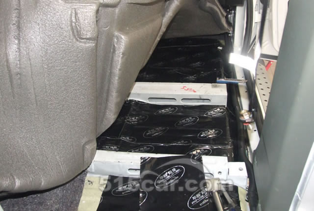

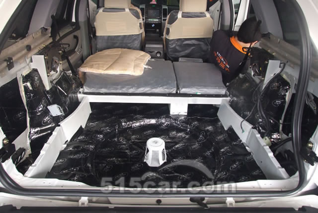

底板贴满一层止振垫
车内底板铺满隔声止振垫

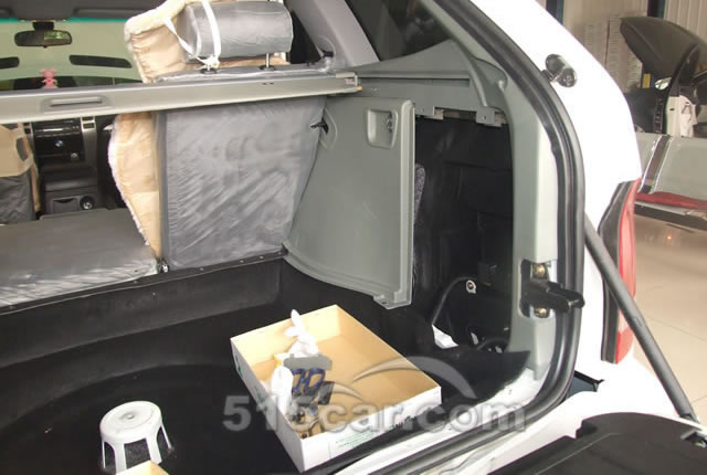

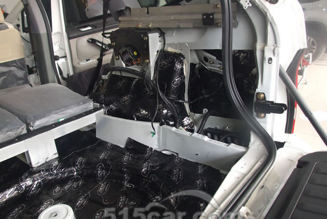

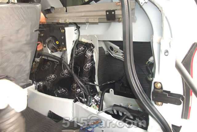

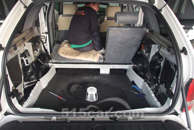

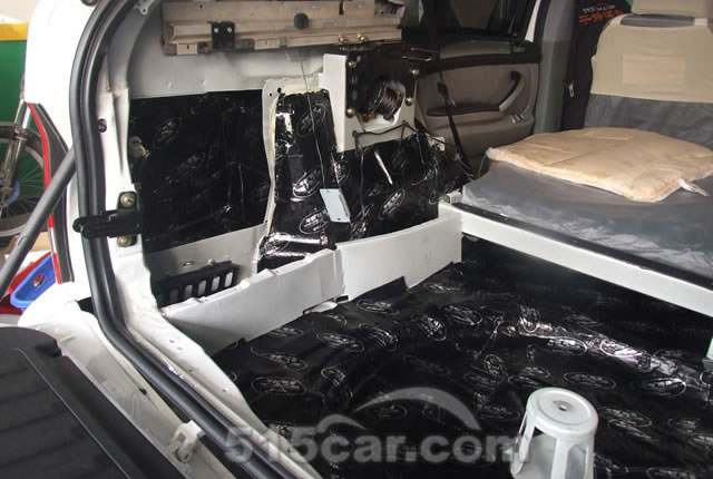

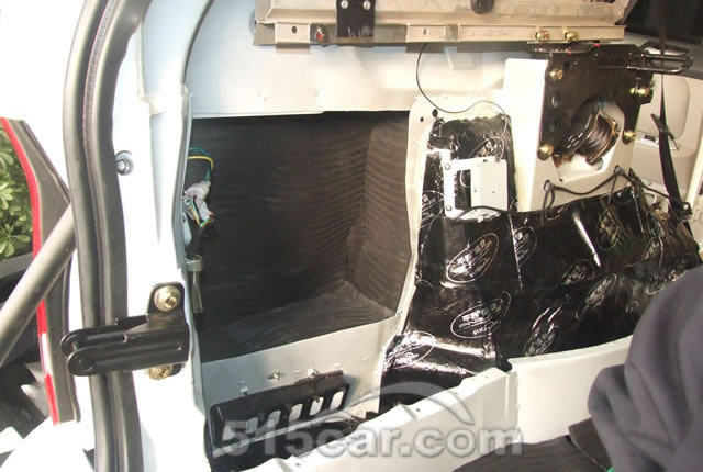

拆卸尾箱的内饰件
尾箱底铺满止振垫
两侧贴满隔声止振垫
尾箱两侧铺满止振垫
两侧又加一层隔声棉
尾箱两侧做隔音后
尾箱底又铺隔声棉

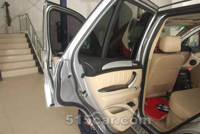

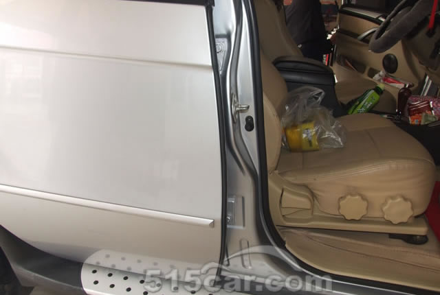

原车门没有密封圈
前门加了一圈密封条
后门加密封条前
后门加了一圈密封条
后门密封施工后

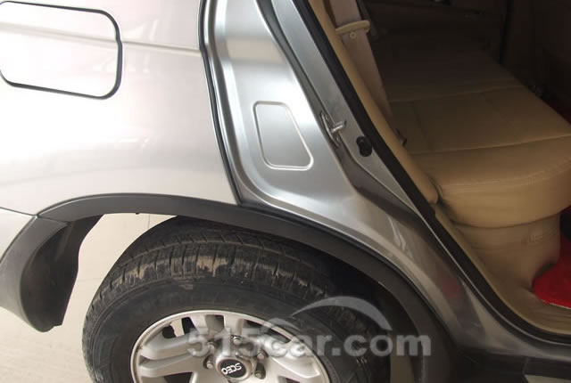

B柱中缝加了密封条
后门后沿C柱密封后

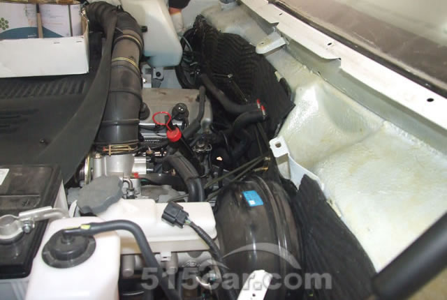

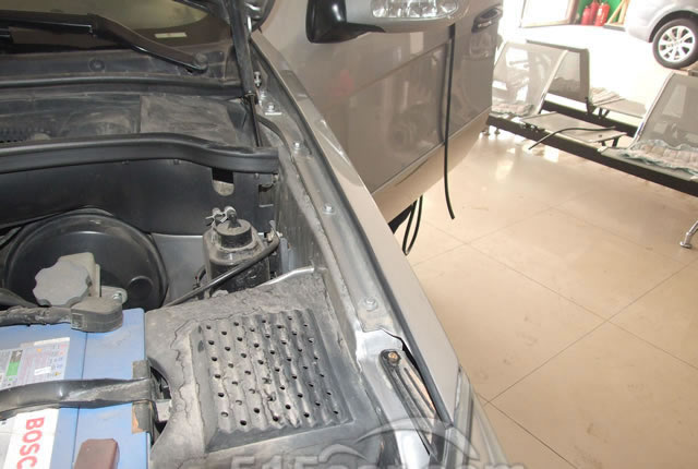

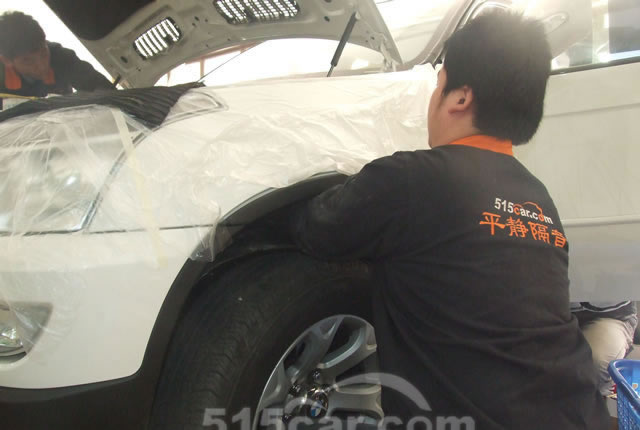

引擎舱两侧做密封后
引擎舱两侧加了密封

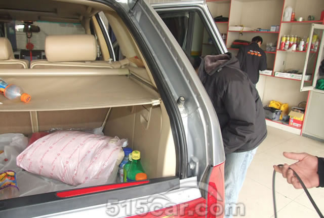

尾箱两侧做密封前

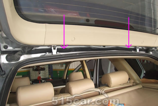

尾箱两侧加了密封条
尾箱上沿加的密封条
