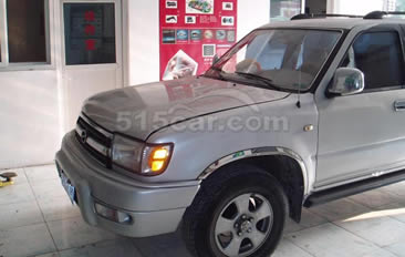

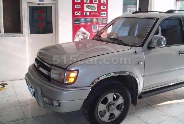

中兴旗舰SUV融合经济性、操纵稳定性、乘坐舒适性于一体,兼备了轿车的豪华、高速,商务车的气派、大方,旅行车的宽敞、实用、越野性,家庭和商用都可选择。发动机怠速时,运转比较平稳,噪音也不大,油门的响应迅速。车子时速超过100公里后发动机噪音会很明显,振动和胎噪也非常大。中兴旗舰为全金属封闭式车身,还好顶棚、地毯、车门内饰板均为隔热吸音材质,能有效地降低一些驾驶室内噪音。
如果抛开经济的角度,总体来讲该车的噪音是比较大的,很有必要做一个专业的全车隔音与密封!
中兴旗舰SUV隔音

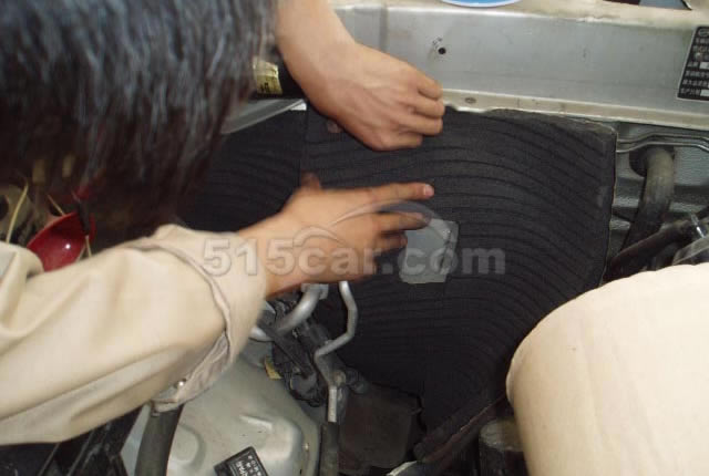

引擎盖做了平静棉

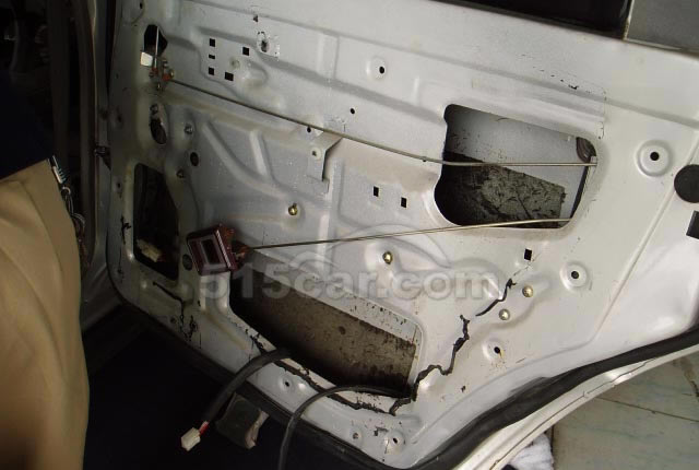

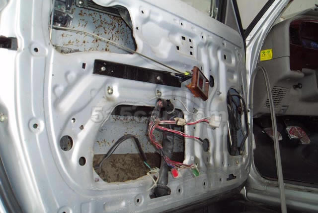

前门钢板隔音处理前

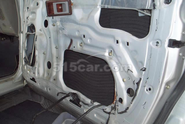

车门贴满隔声棉
给后门贴隔音材料

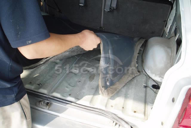

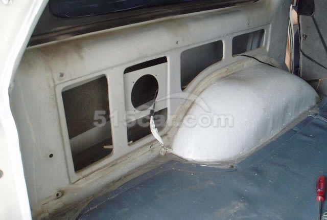

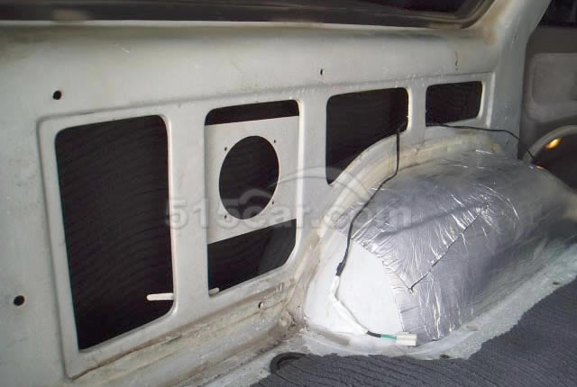

尾箱的隔音
尾箱底部铺满隔声棉
尾箱两侧做隔音前
尾箱两侧隔音处理后

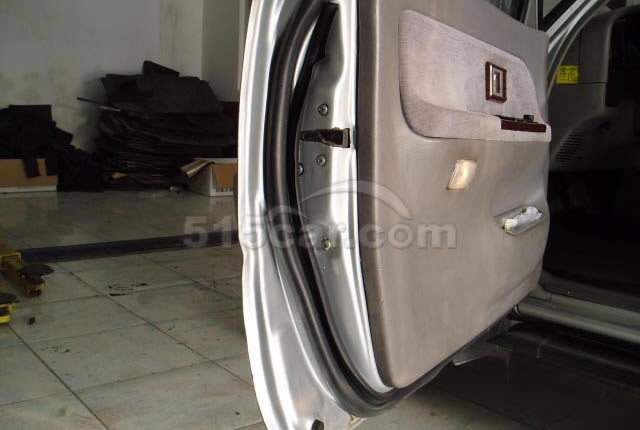

原车门有一圈密封条
前门又加一层密封条

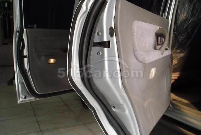

后门原车密封条
后门密封施工后

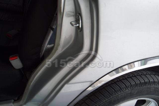

B柱中缝加密封条后
B柱密封条特写

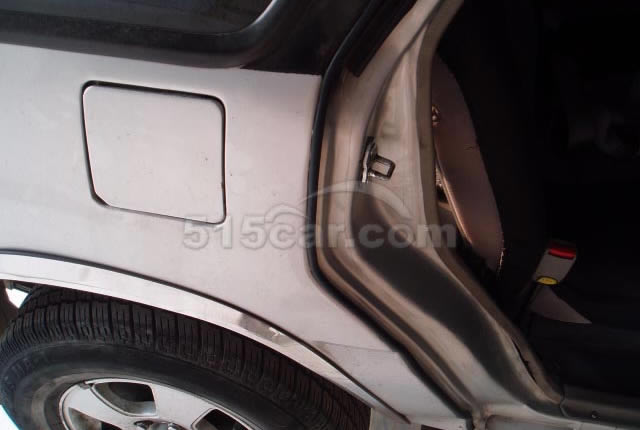

后门后沿C柱缝隙
后门后沿C柱密封后

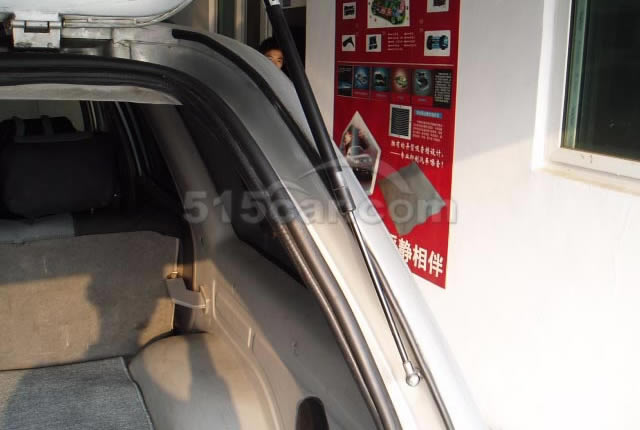

尾箱两侧缝隙密封前
尾箱两侧加了密封条
尾箱两侧缝隙密封后

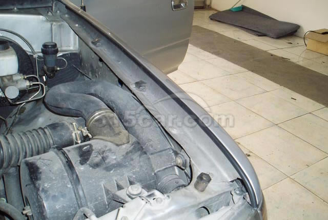

引擎舱两侧做密封后
