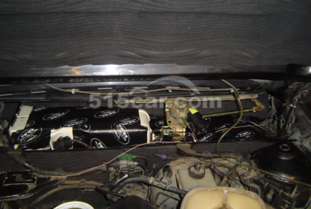

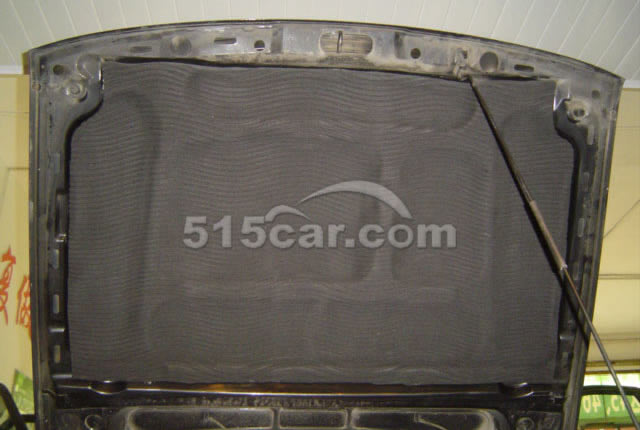

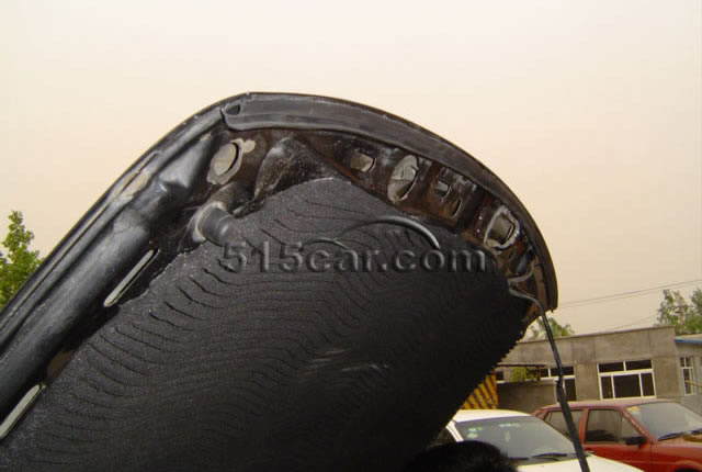

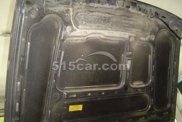

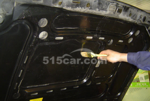

引擎盖做隔音前
引擎盖清洁后刷上胶

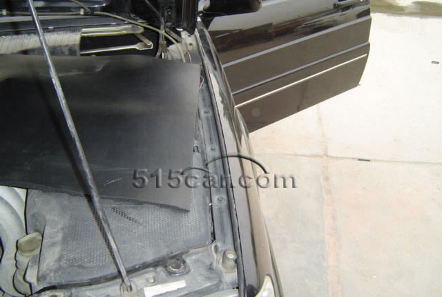

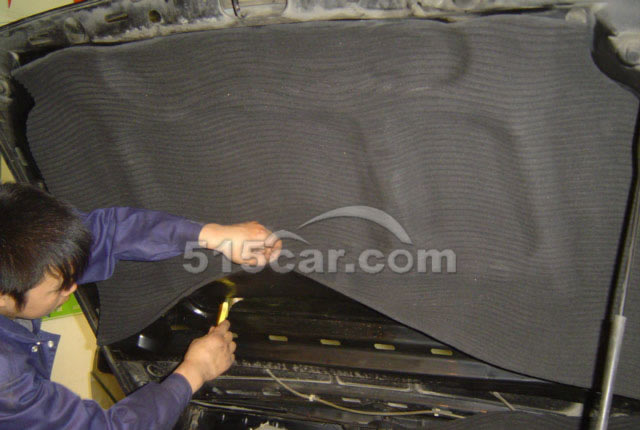

修剪并粘贴引擎盖棉
引擎盖施工了平静棉

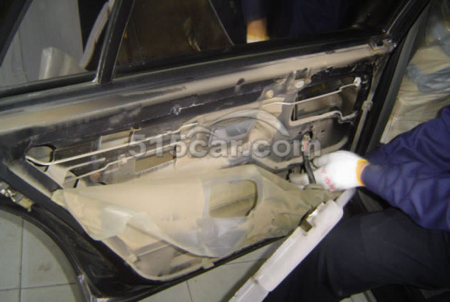

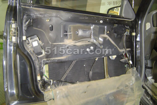

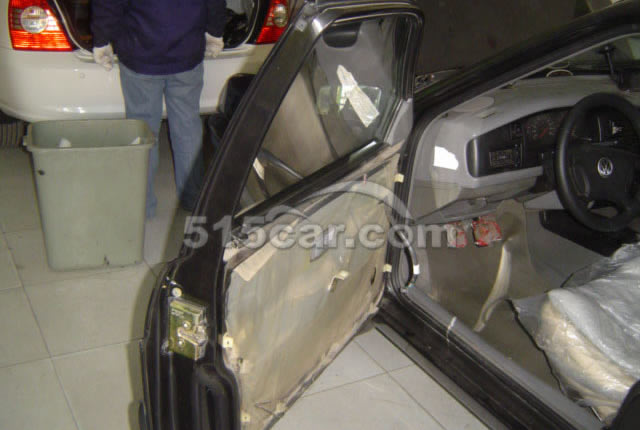

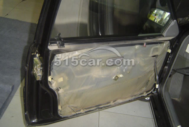

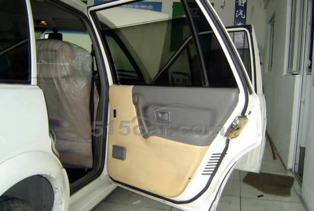

先要拆车门内饰板
还要揭开这层防水膜

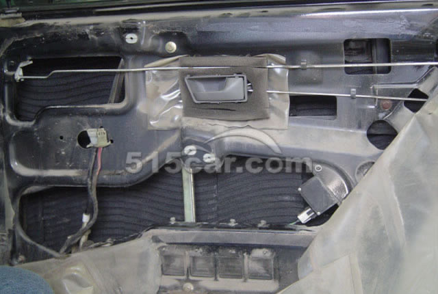

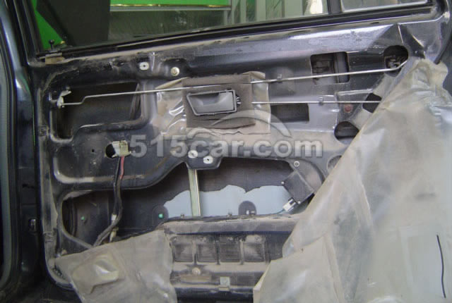

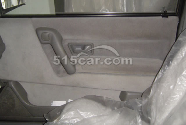

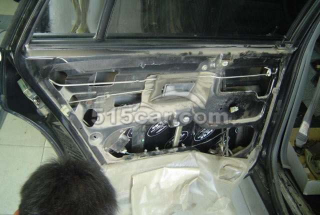

车门做隔音前

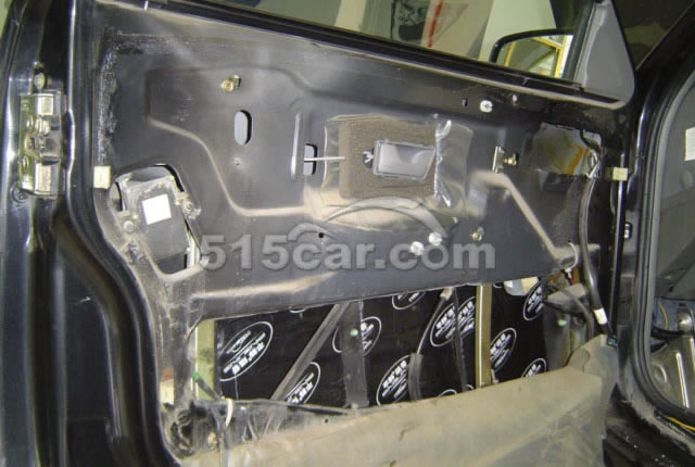

车门又铺一层隔声棉
后门贴满阻尼止振垫

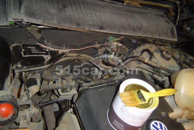

挡火墙贴专用三明治棉
U槽贴满阻尼隔声垫

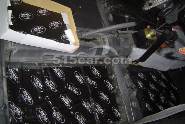

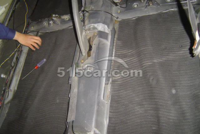

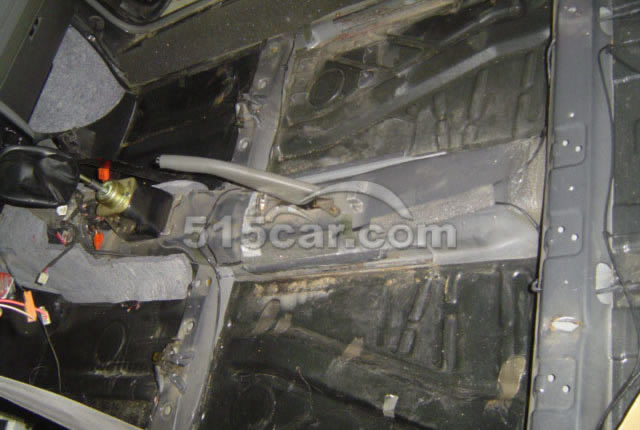

车底的钢板做隔音前
底板贴满阻尼止振板
车内底板又铺隔声棉

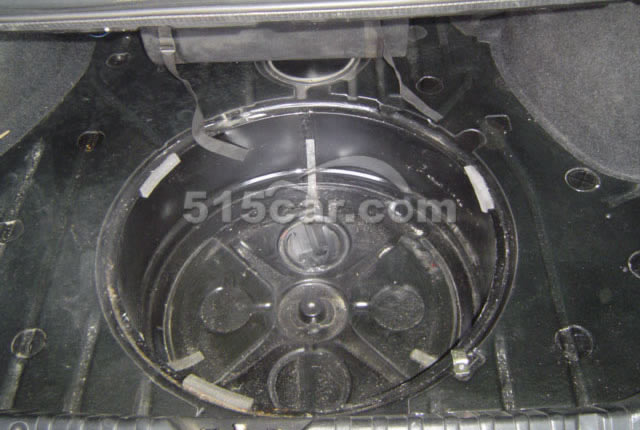

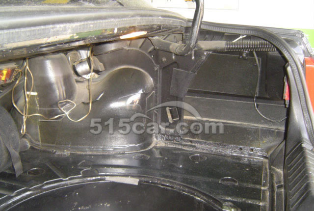

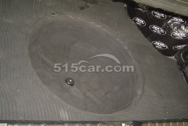

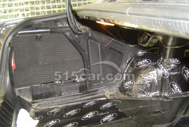

后备箱底做隔音前
后备箱底先贴止振垫
底部又铺一层隔声棉
后备箱两侧做隔音前
后备箱两侧做隔音后

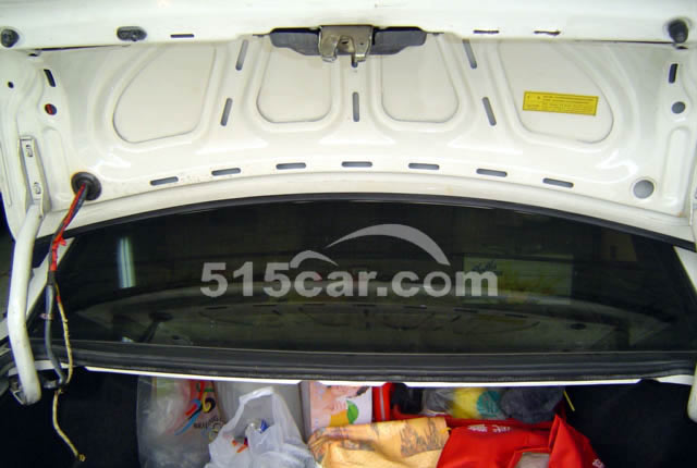

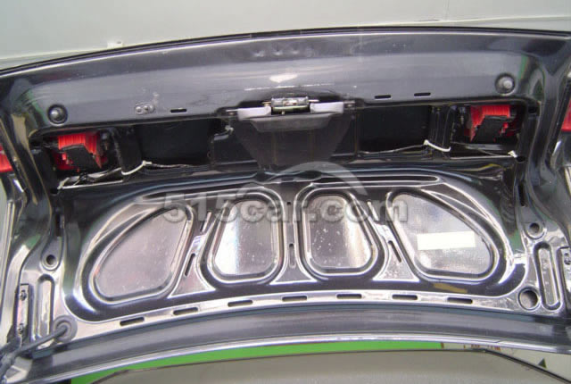

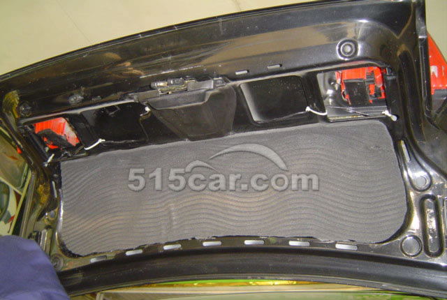

尾箱盖做隔音前
尾箱盖隔音施工后

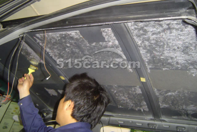

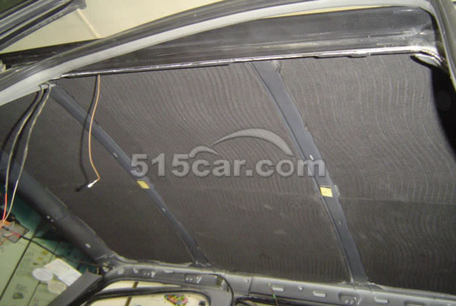

清理顶棚钢板
顶棚隔音施工后

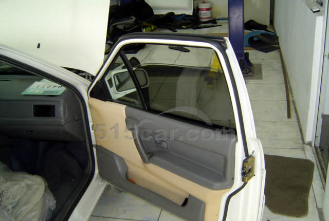

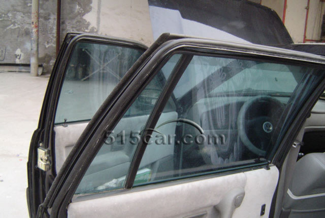

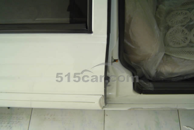

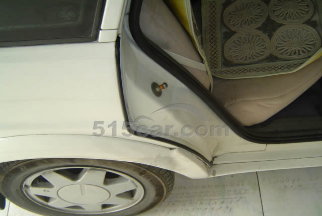

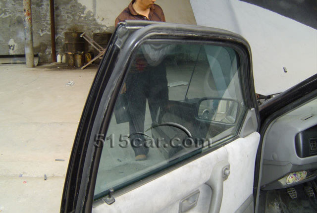

车门一周原车无密封条
前门加了一圈密封条
前门密封后的特写
B柱中缝加密封条后
后门密封施工后
后门加了一圈密封条
C柱缝隙加了密封条

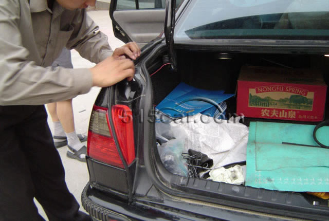

给后备箱两侧加密封
尾箱上沿加了密封条
  • 引擎盖做隔音前引擎盖做隔音前
  • 引擎盖清洁后刷上胶引擎盖清洁后刷上胶
  • 修剪并粘贴引擎盖棉修剪并粘贴引擎盖棉
  • 引擎盖施工了平静棉引擎盖施工了平静棉
  • 先要拆车门内饰板先要拆车门内饰板
  • 还要揭开这层防水膜还要揭开这层防水膜
  • 车门做隔音前车门做隔音前
  • 车门隔音先贴止振垫车门隔音先贴止振垫
  • 车门又铺一层隔声棉车门又铺一层隔声棉
  • 后门贴满阻尼止振垫后门贴满阻尼止振垫

  • 车底的钢板做隔音前车底的钢板做隔音前
  • 底板贴满阻尼止振板底板贴满阻尼止振板
  • 车内底板又铺隔声棉车内底板又铺隔声棉
  • 后备箱底做隔音前后备箱底做隔音前
  • 后备箱底先贴止振垫后备箱底先贴止振垫
  • 底部又铺一层隔声棉底部又铺一层隔声棉
  • 后备箱两侧做隔音前后备箱两侧做隔音前
  • 后备箱两侧做隔音后后备箱两侧做隔音后

  • 车门一周原车无密封条车门一周原车无密封条
  • 前门加了一圈密封条前门加了一圈密封条
  • 前门密封后的特写前门密封后的特写
  • B柱中缝加密封条后B柱中缝加密封条后
  • 后门密封施工后后门密封施工后
  • 后门加了一圈密封条后门加了一圈密封条
  • C柱缝隙加了密封条C柱缝隙加了密封条

  • 给后备箱两侧加密封给后备箱两侧加密封
  • 尾箱上沿加了密封条尾箱上沿加了密封条
