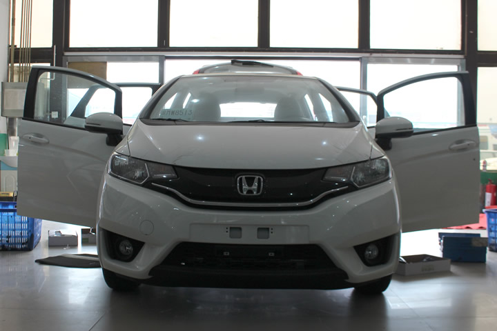

14款新飞度
这款飞度是全方位升级的一款产品,脱离了原来的顽皮可爱风,从外观到内饰都更显成熟,比原来更能适合男性车主选择。设计上依然传承了本田的MM设计理念,即ManMax(乘客享受最大空间)和MechanismMini(机器占用最小的空间)。虽然是辆小型车,但车内乘座空间甚至能超过大多A级车。整车安全性方面也做得不错。全系1.5L直喷发动机,搭配CVT无极变速器的车型油耗更低,家用车之首选。
不过车友普遍反映14款新飞度后部底板钢板太过单薄,路噪胎噪传入车厢过多。行驶起来车内整体噪音偏大影响到舒适度。车友可以考虑做个专业的全车隔音来弥补这一缺憾。
14款新飞度的隔音

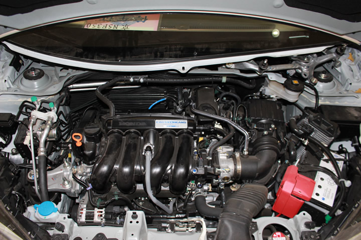

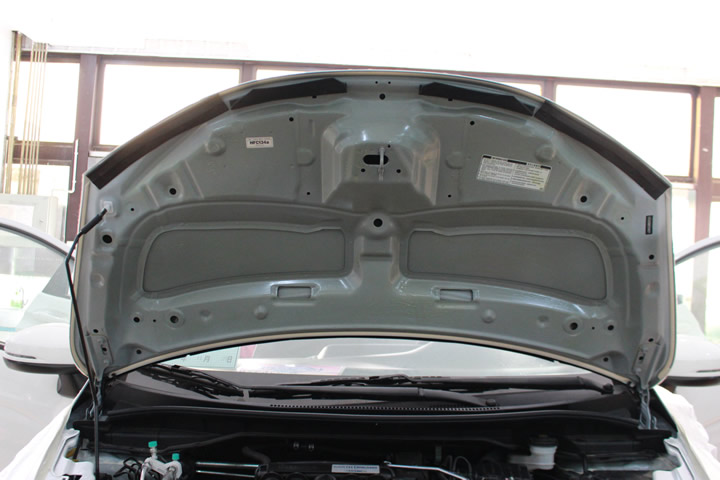

引擎盖钢板隔音前

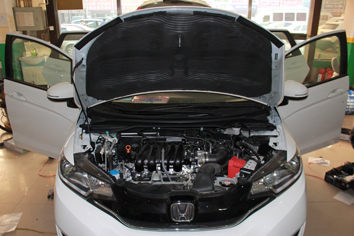

引擎盖加了平静棉

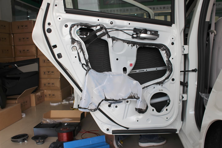

这是车门内的防水膜
拆下的门内饰板

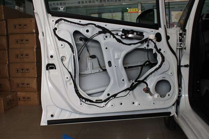

车门钢板隔音处理前

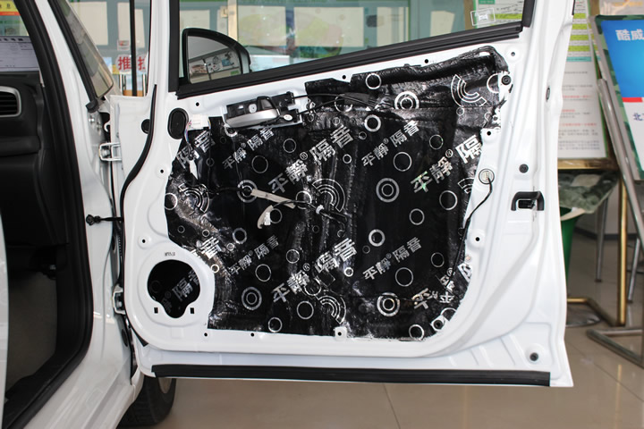

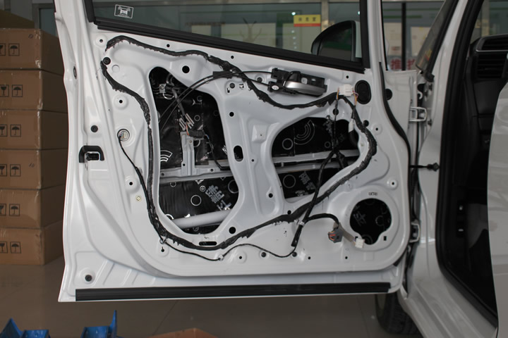

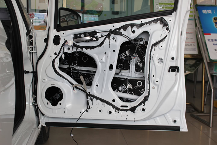

车门贴满隔声止振垫

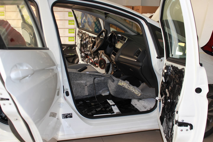

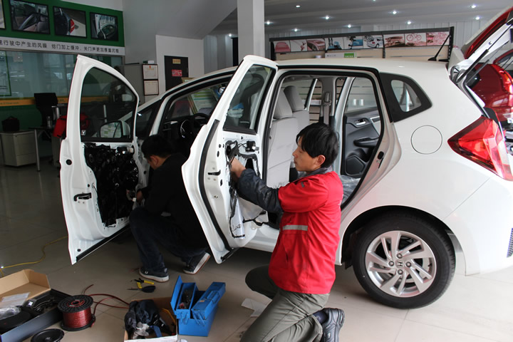

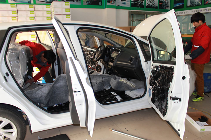

车门隔音施工中

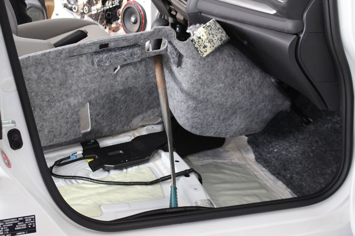

底板隔音要先拆座椅
揭起地毯露出底板钢板

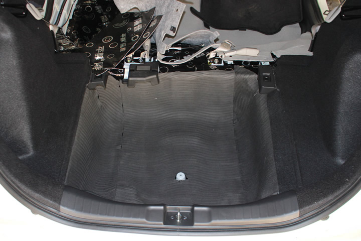

尾箱底部做隔音前

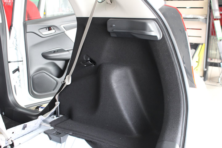

尾箱两侧内饰拆卸前

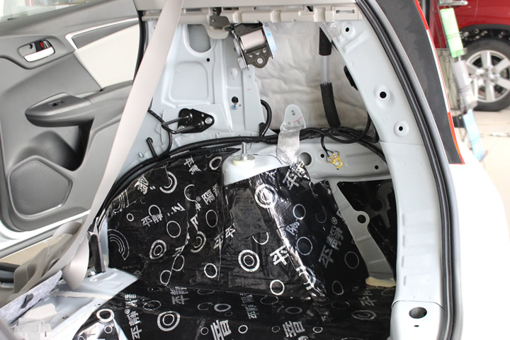

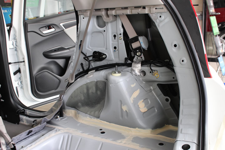

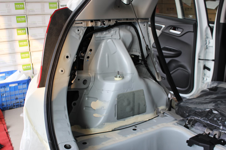

尾箱两侧隔音处理前

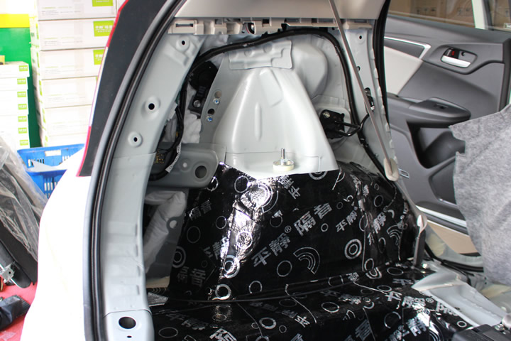

尾箱两侧加隔音材料
尾箱两侧隔音施工后

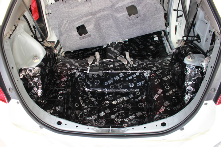

尾箱底部的隔音

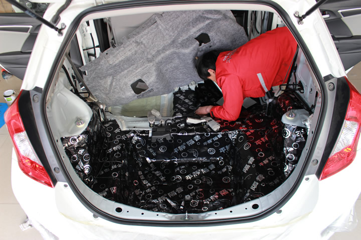

尾箱底部铺满止振板

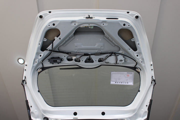

尾箱盖钢板做隔音前

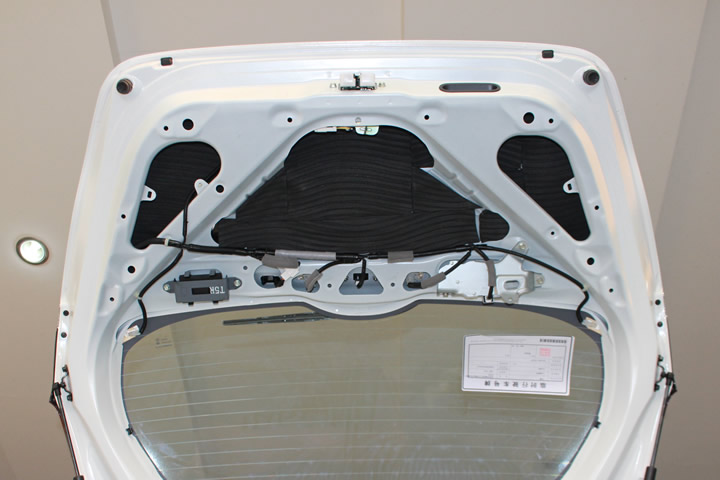

尾门隔音施工后

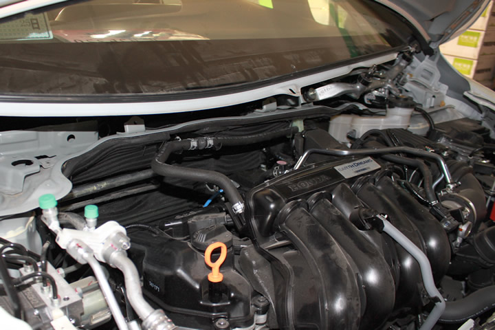

挡火墙贴了三明治棉
