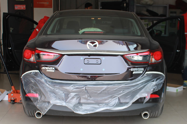

动感激进的阿特兹
车尾部的特写

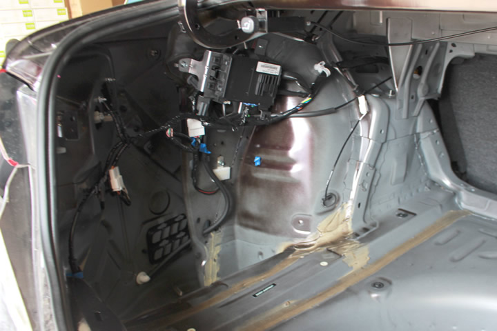

开始尾箱内部的隔音

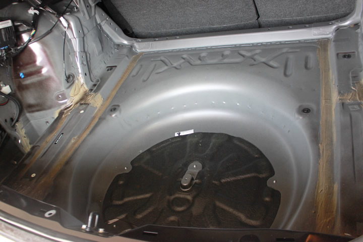

拆去尾箱内的内衬板

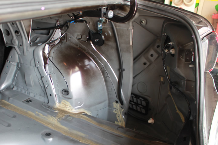

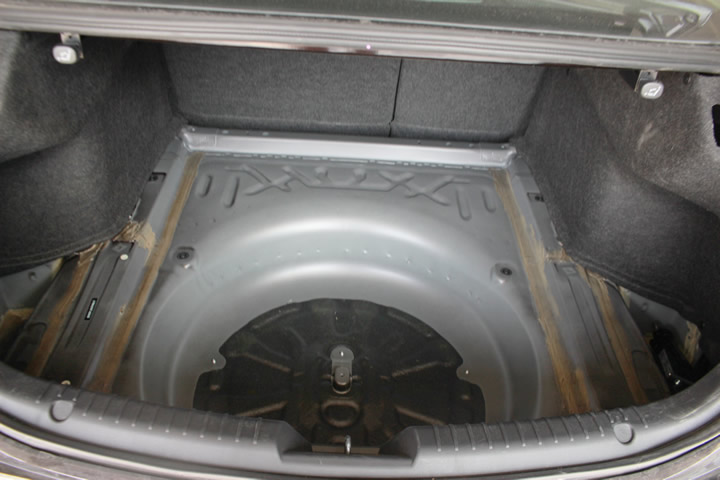

尾箱底部隔音处理前
尾箱两侧隔音处理前

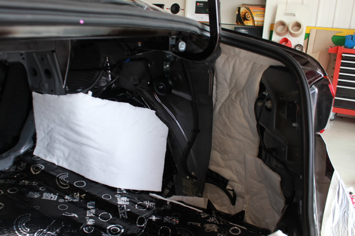

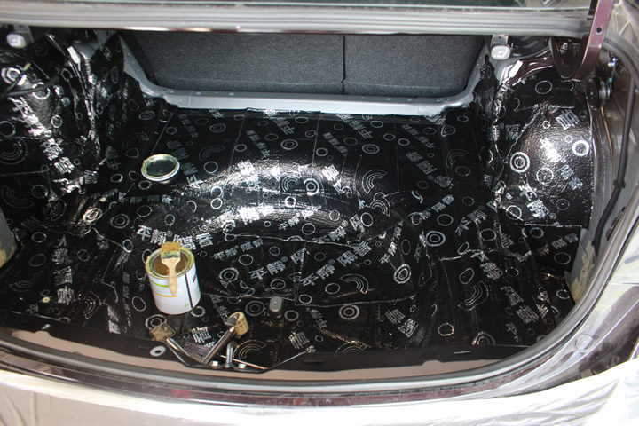

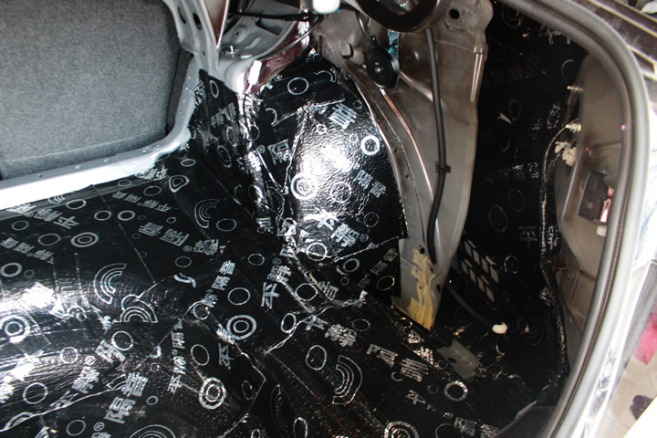

尾箱底先贴满止振垫
两侧贴满隔声止振垫
尾箱两侧又铺吸声棉

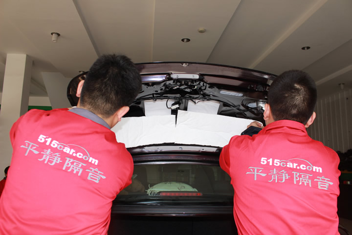

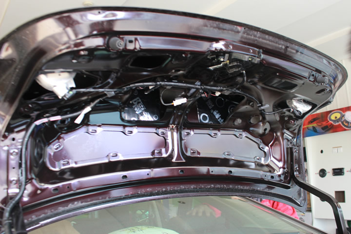

尾箱盖贴了阻尼止振垫
加装隔声吸声材料

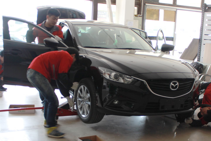

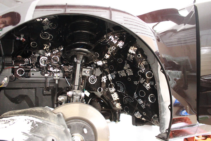

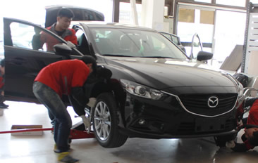

拆卸车轮施工支撑体隔音

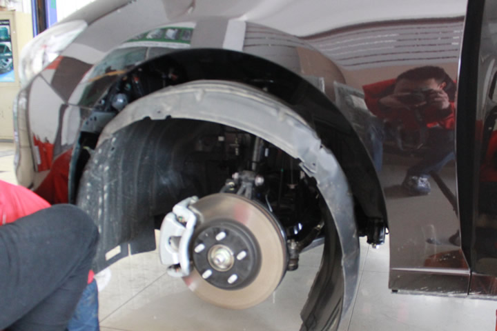

拆下车轮塑料挡板

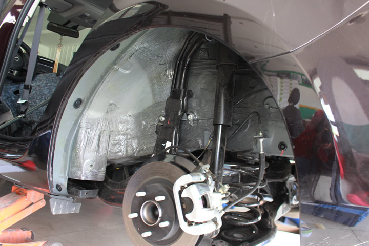

前轮支撑体做隔音前

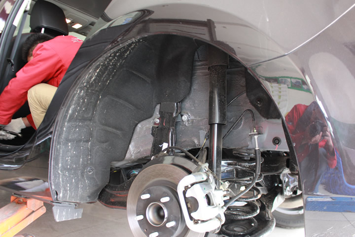

后轮支撑体处理前

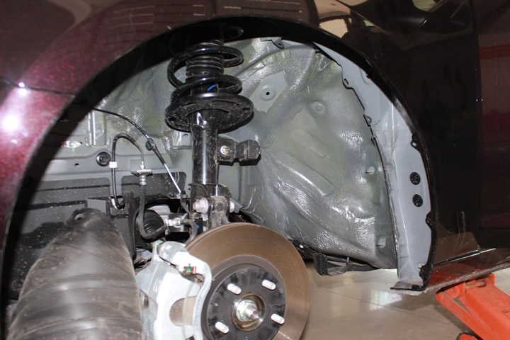

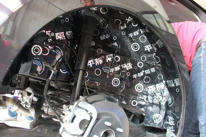

前轮支撑体做隔音后
车外后轮隔音处理后

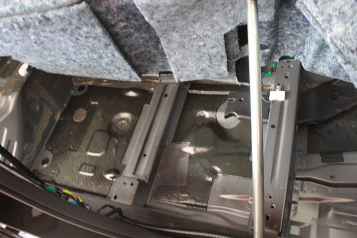

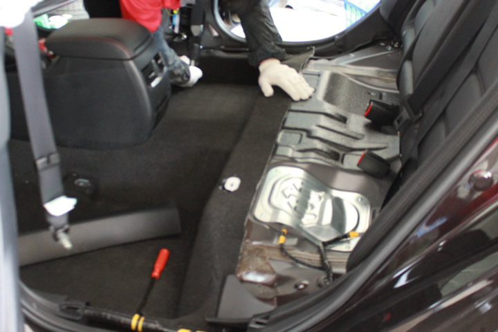

底板隔音先拆出座椅

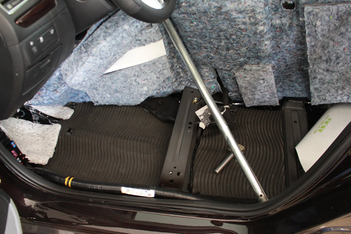

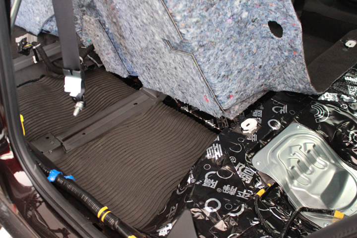

揭起原车地毯
露出原车底板钢板

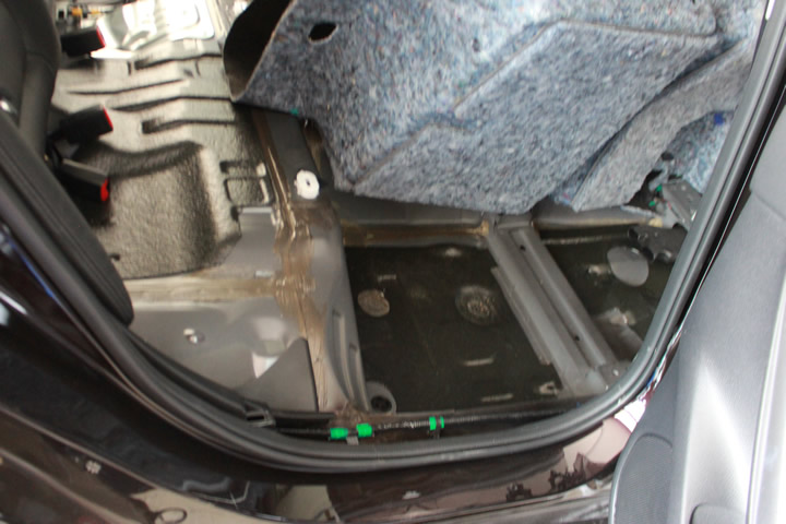

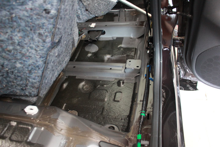

底板钢板隔音处理前

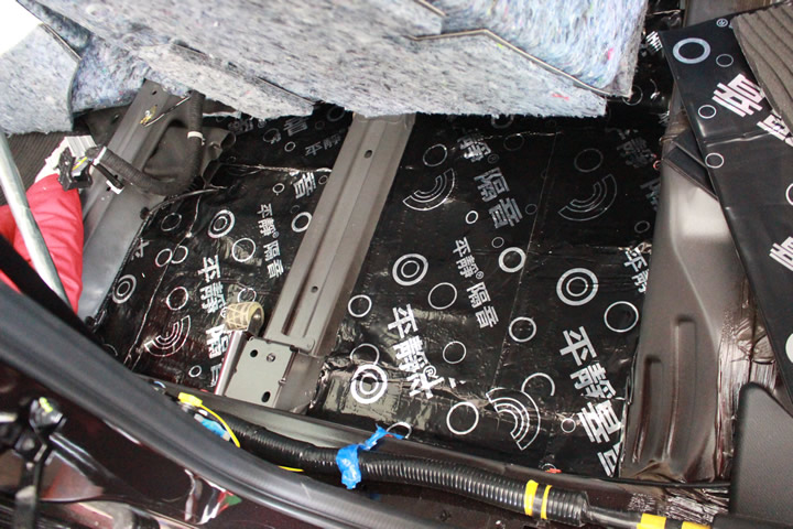

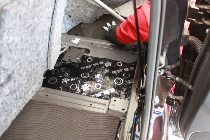

先贴一层隔声止振垫
底板贴满隔声止振垫

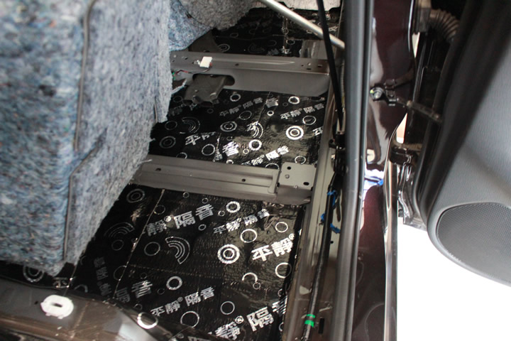

底板再铺一层隔声棉
底板铺满阻尼隔声棉
车内底板隔音施工后
