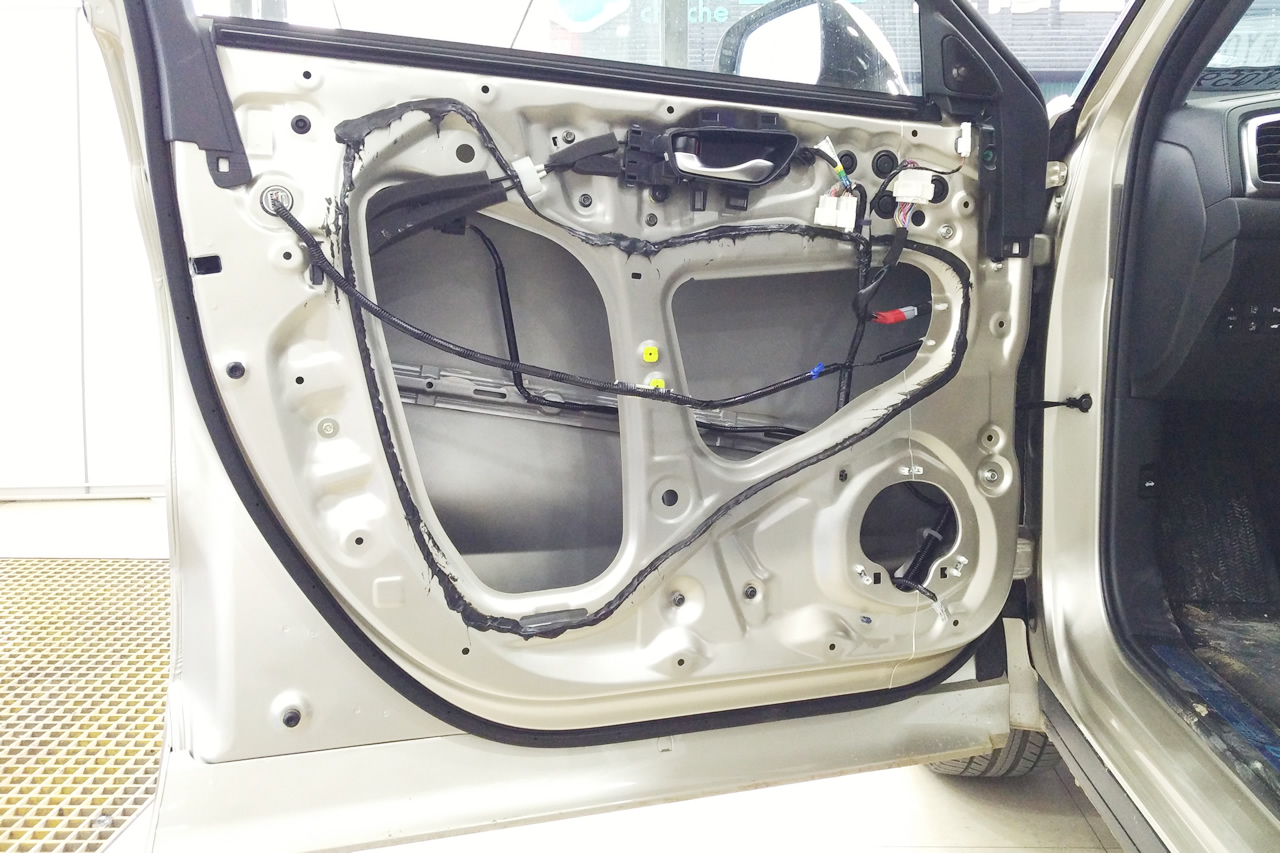

拆下原车车门内饰板

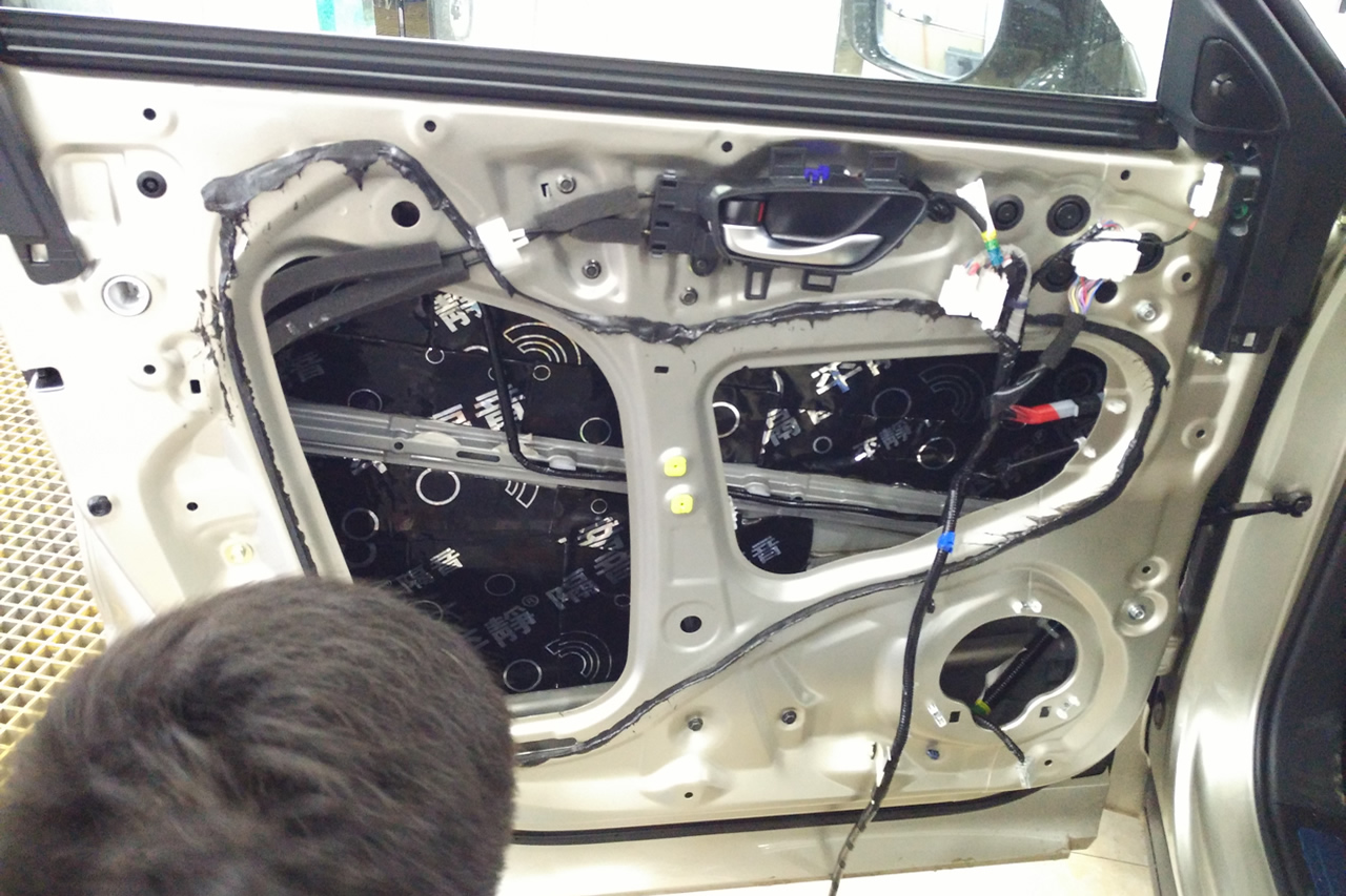

车门钢板隔音处理前

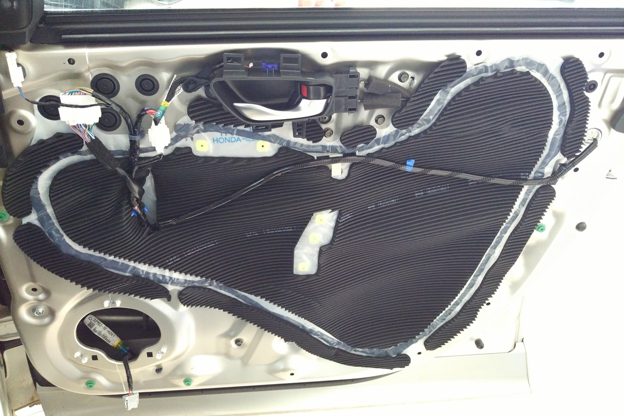

门钢板先贴隔声止振垫

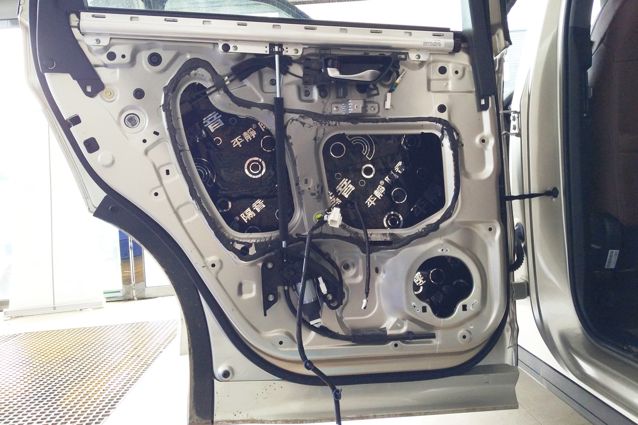

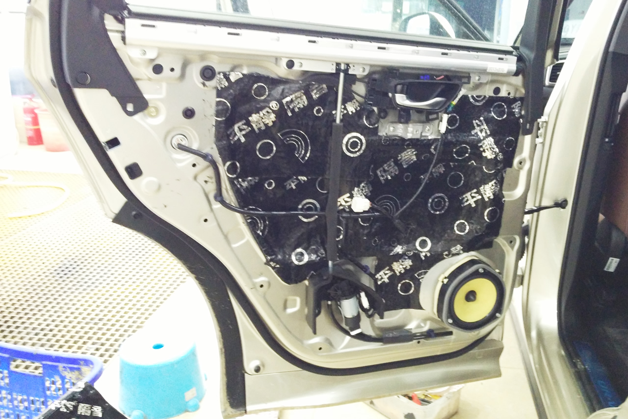

后门隔音施工中

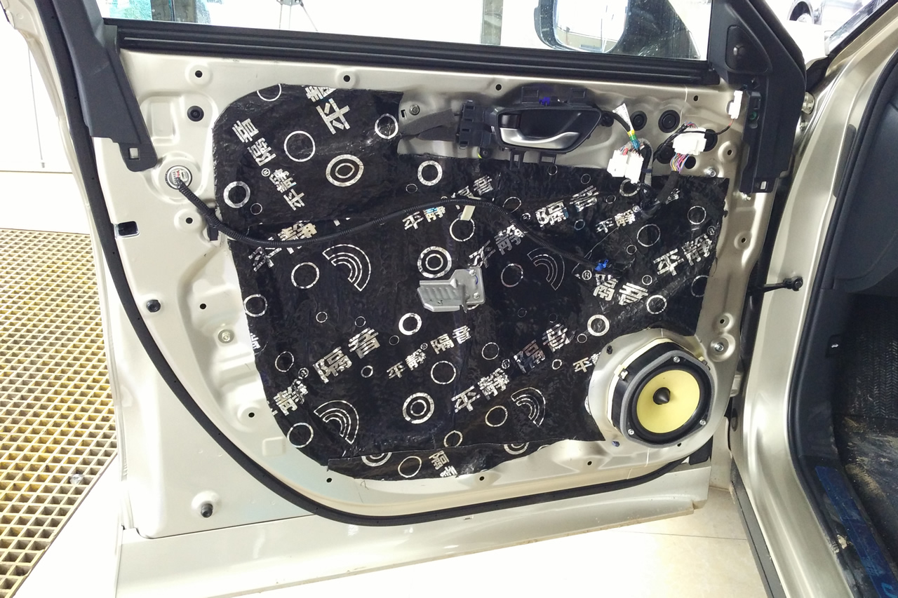

前门做完喇叭层止振
后门做完喇叭层止振

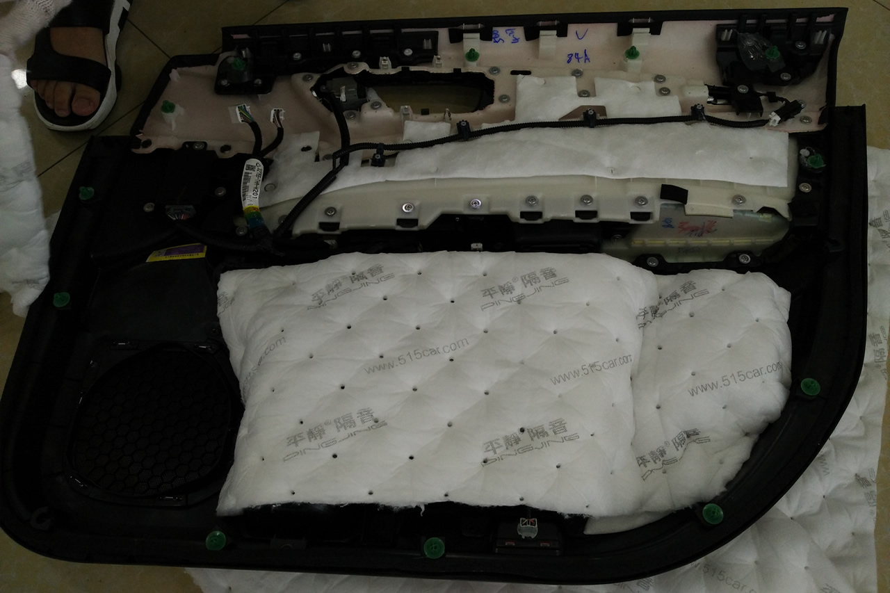

原车内饰板有少量吸声棉
内饰板加做了温莎吸声白棉

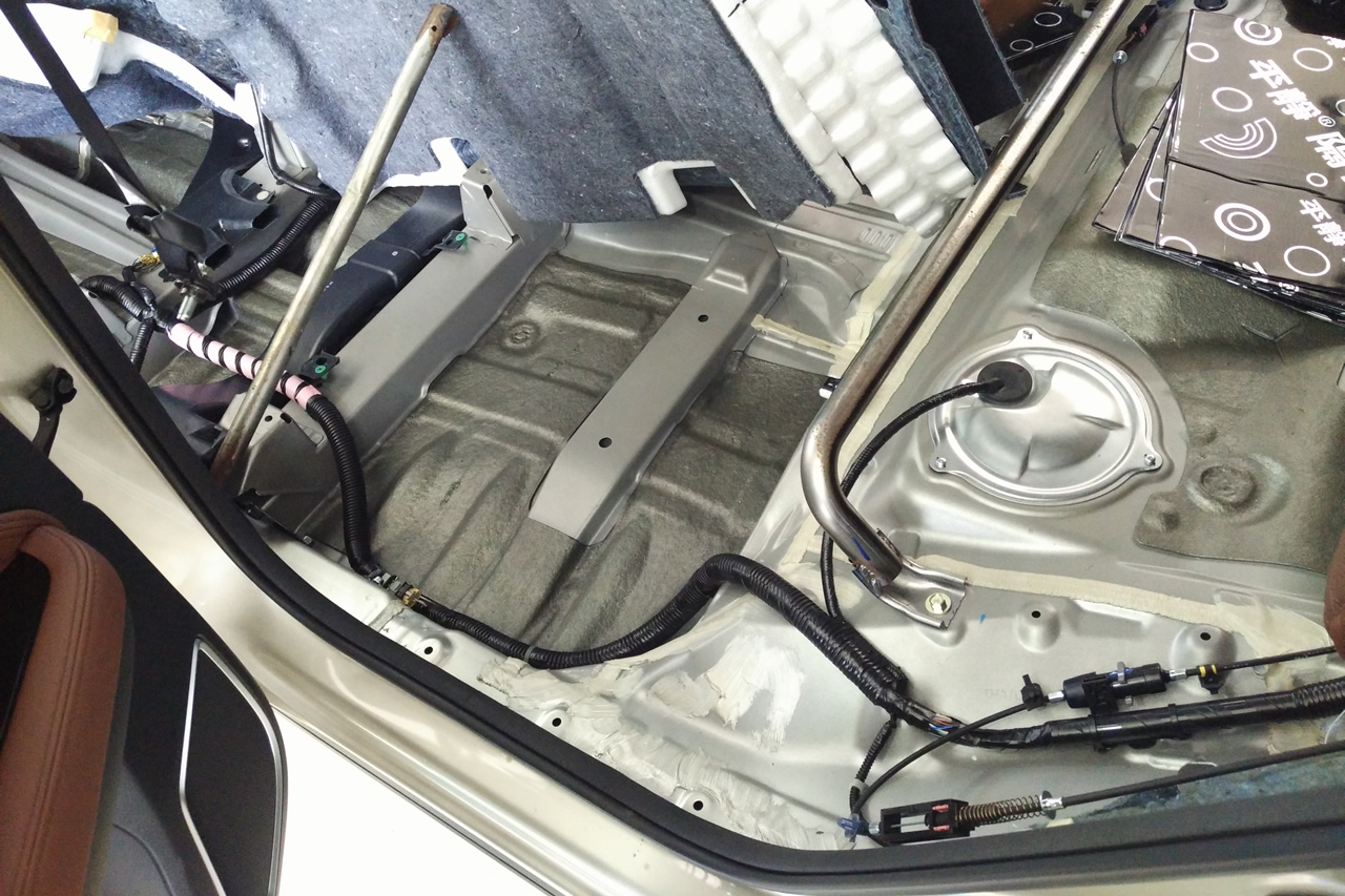

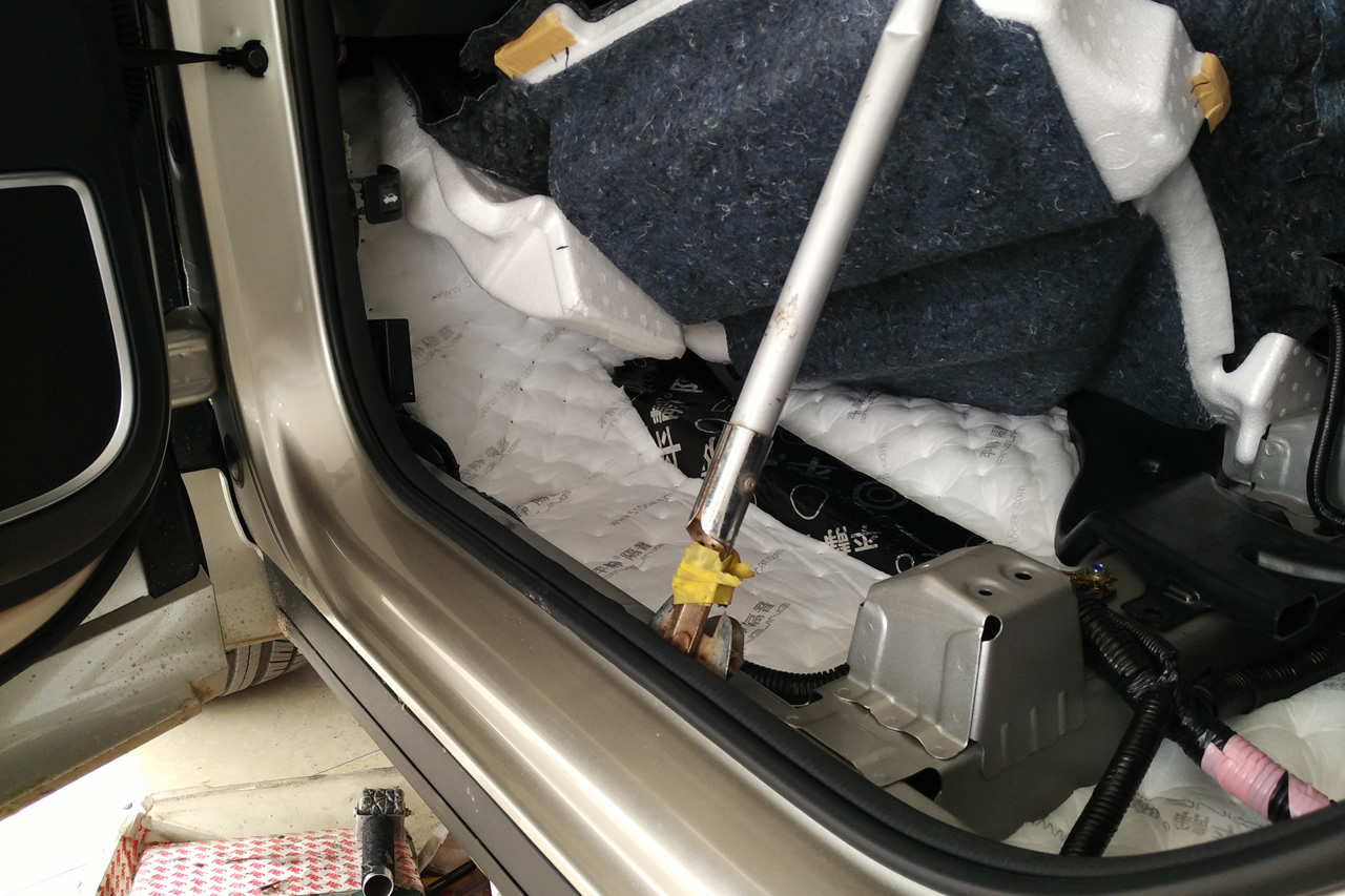

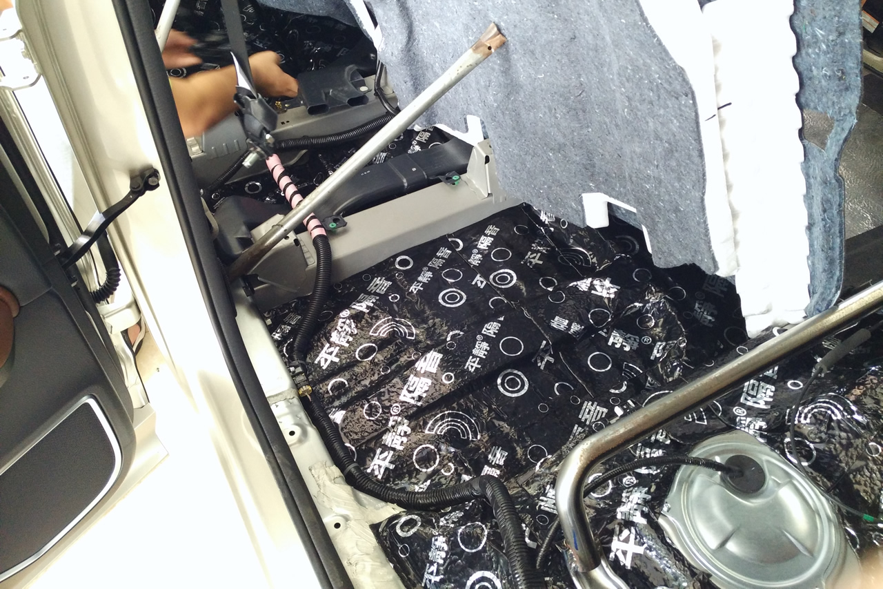

拆空座椅地毯做隔音

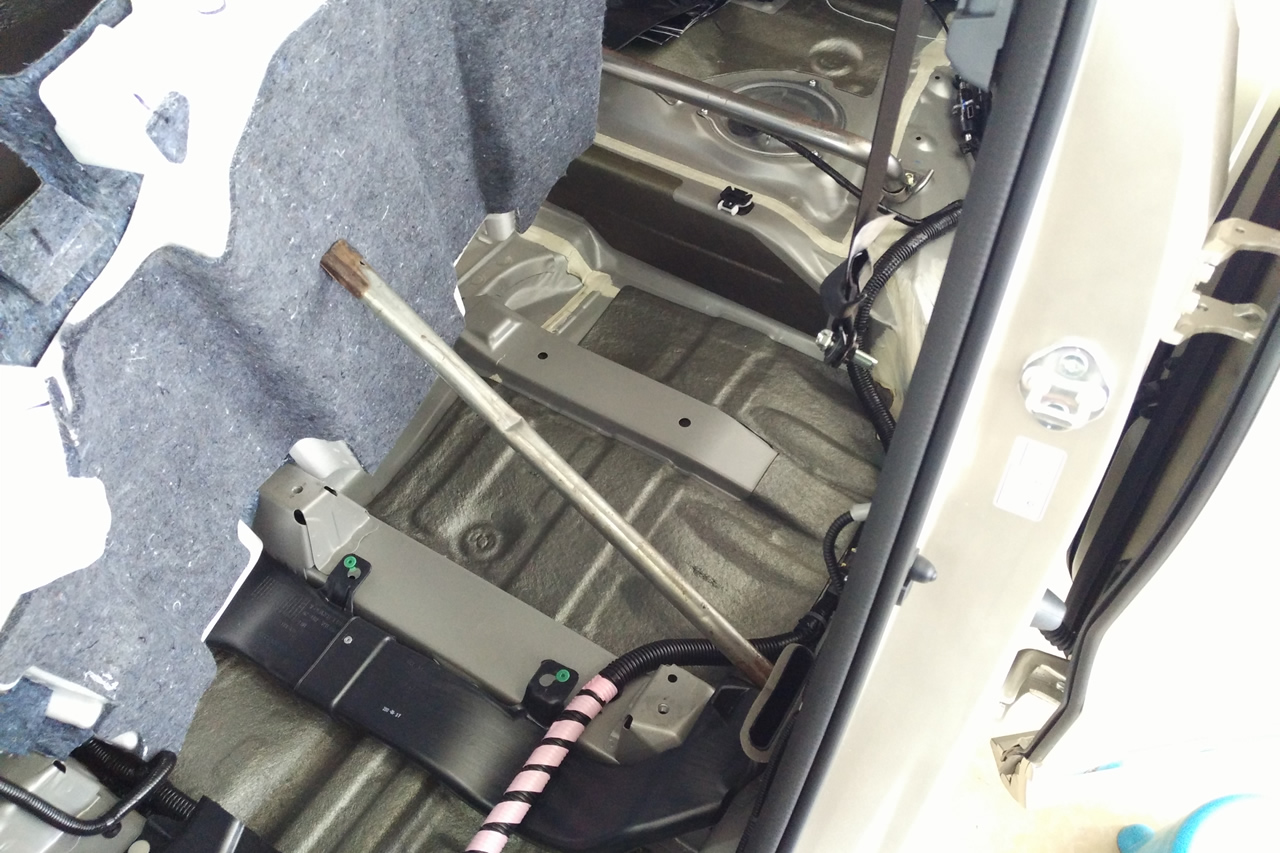

底板钢板隔音处理前

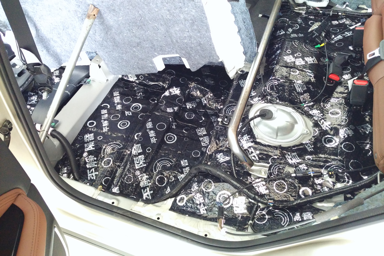

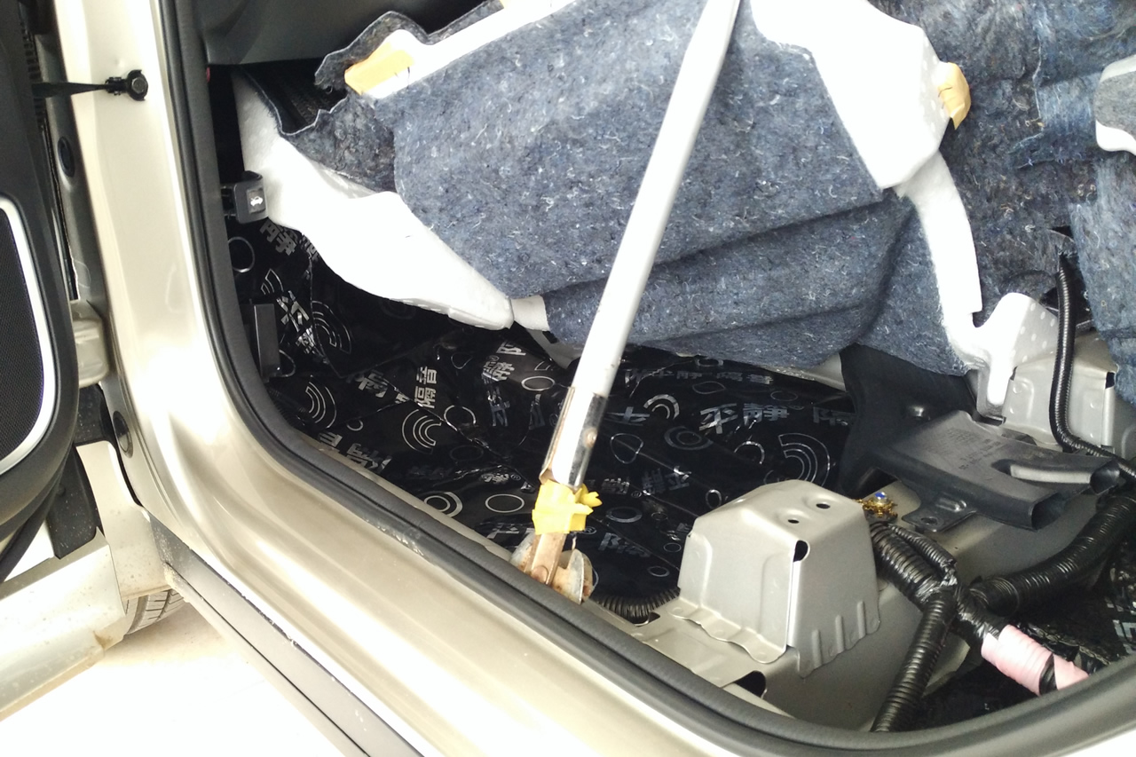

先给底板贴阻尼隔声止振垫
贴满阻尼隔声止振垫
前排脚下底板斜坡是重点
底板再做一层吸声棉
底板铺满温莎吸声棉
前排底板隔音后特写

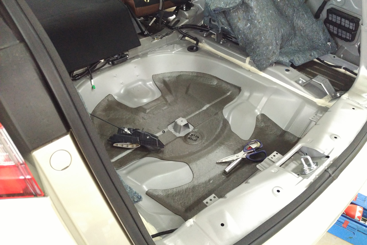

后备箱底部做隔音前

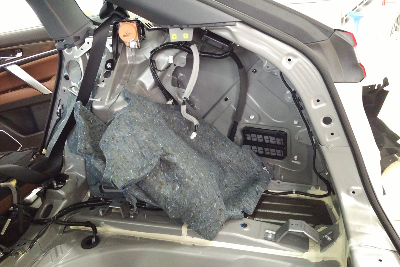

尾箱两侧隔音施工前

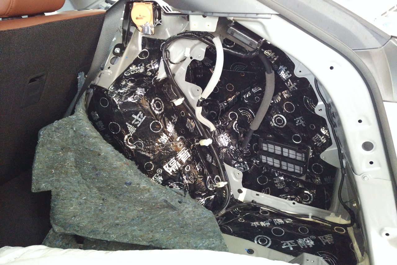

两侧先贴阻尼止振垫
两侧贴满阻尼隔声止振垫

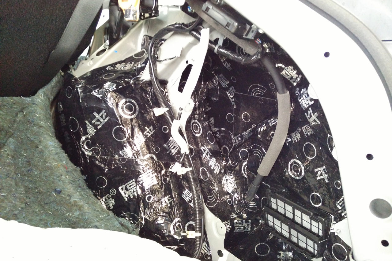

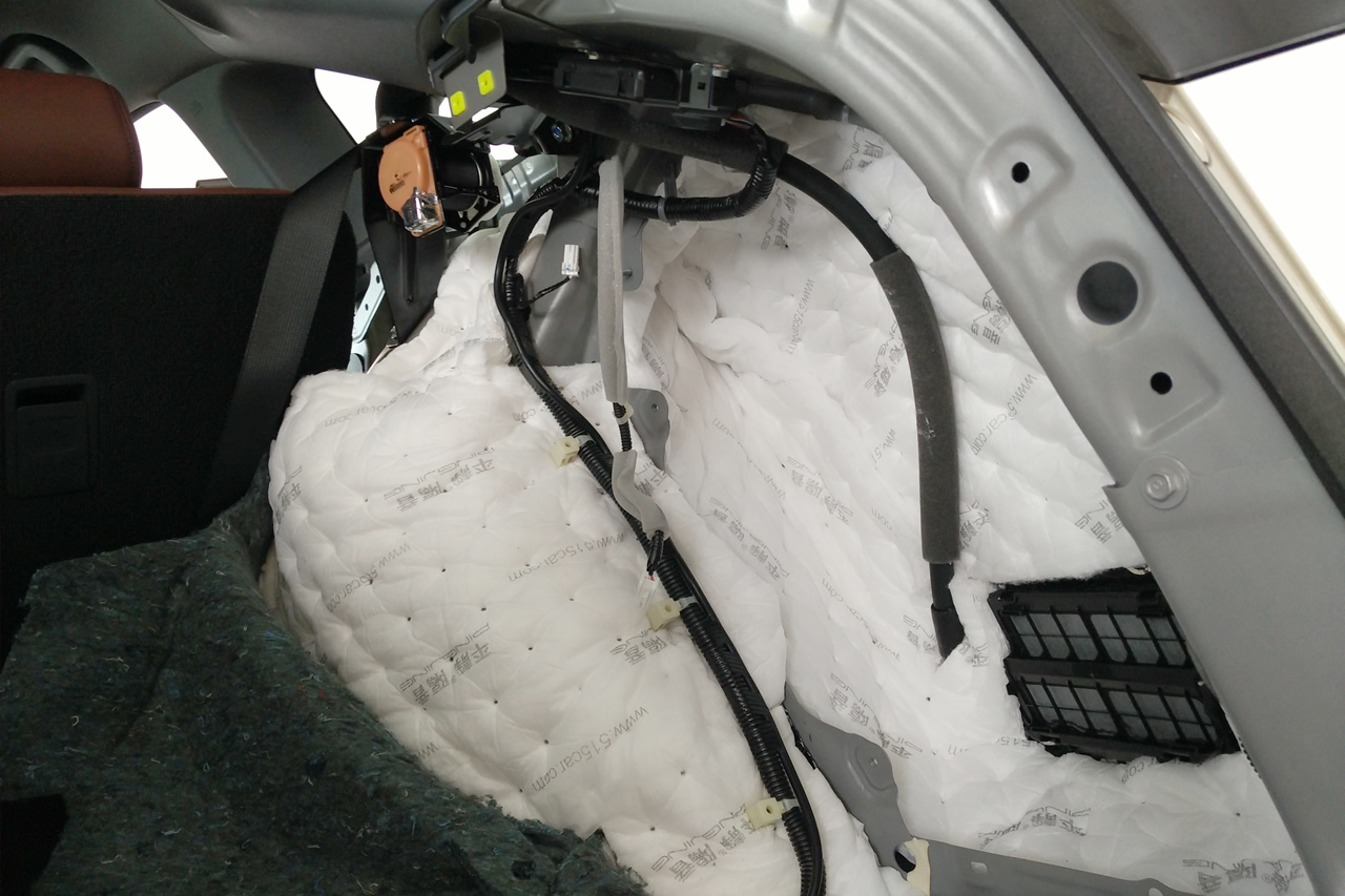

两侧又做满温莎吸声棉
后备箱两侧施工后

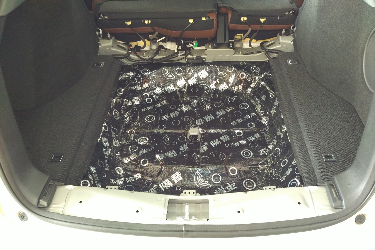

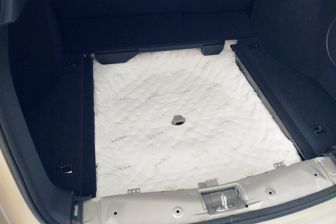

后备箱底先贴满阻尼隔声止振垫

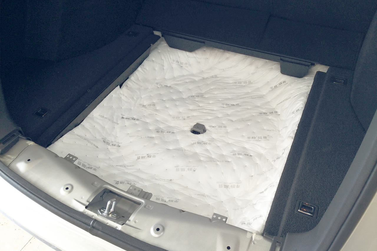

底部又铺了吸声棉
后备箱隔音施工后

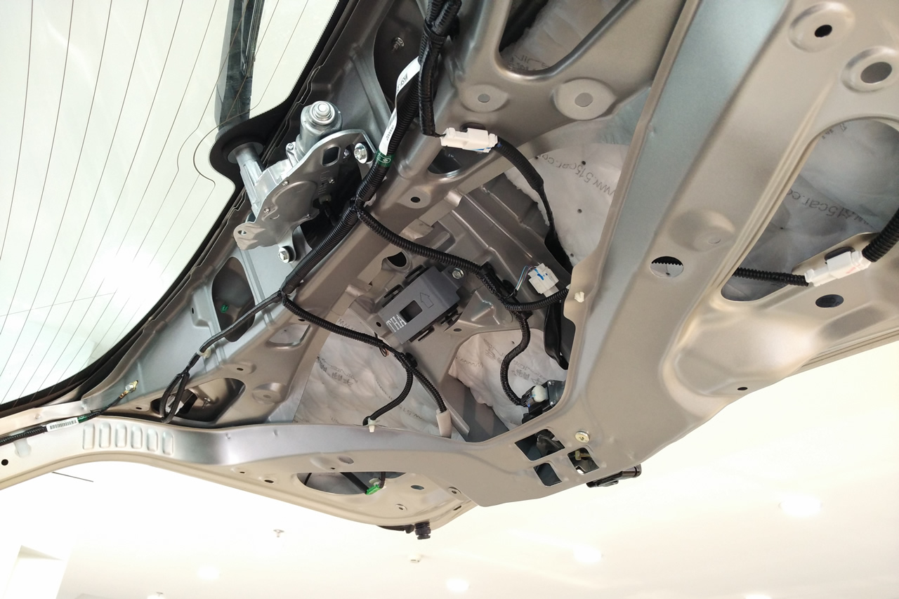

拆开尾门先贴止振垫
尾门又加了吸声棉

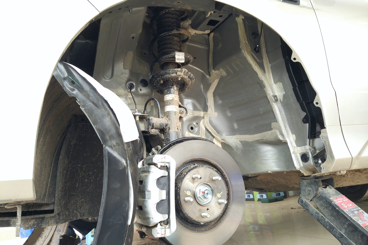

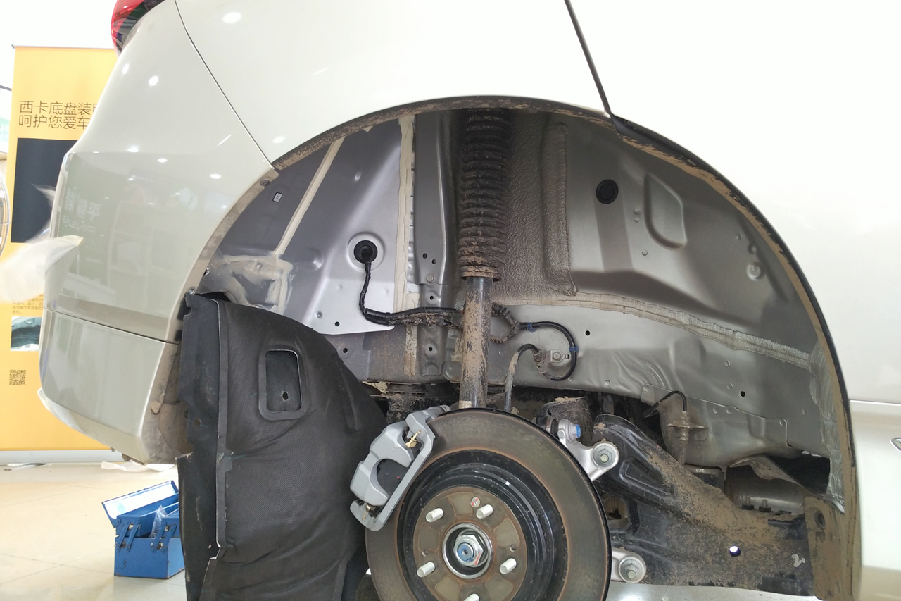

做支撑体需要拆车轮
拆开塑料挡板才能施工
车轮部位的隔音

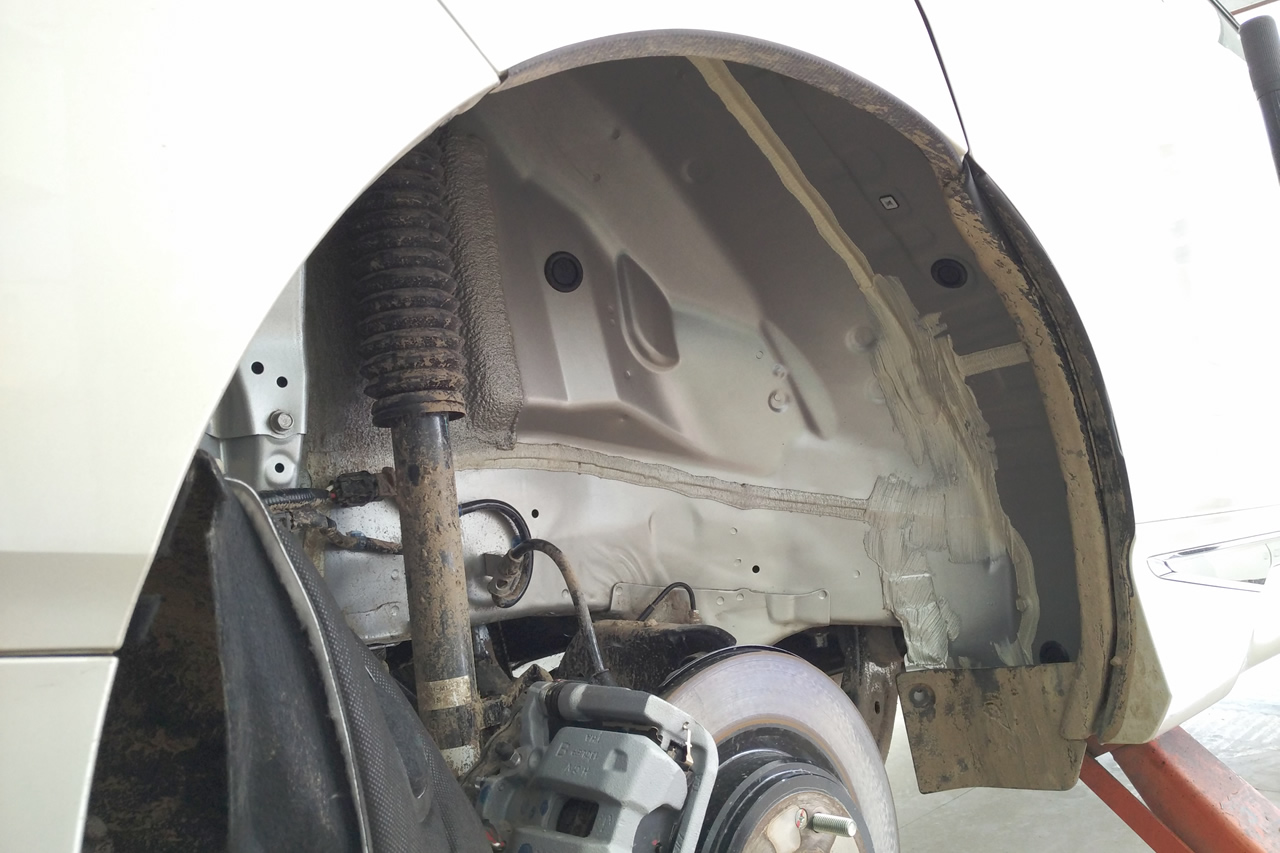

支撑体做隔音处理前

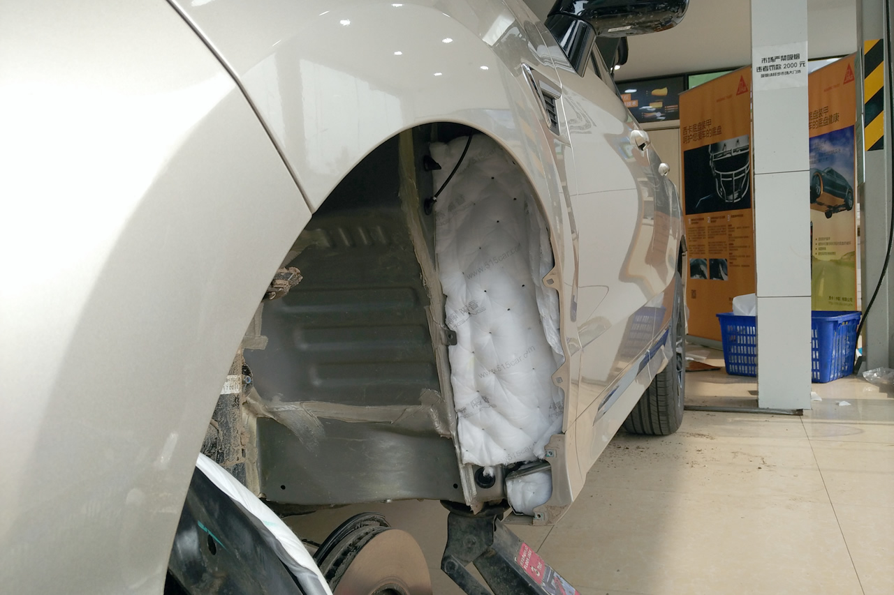

前翼子板隔音只能拍到局部

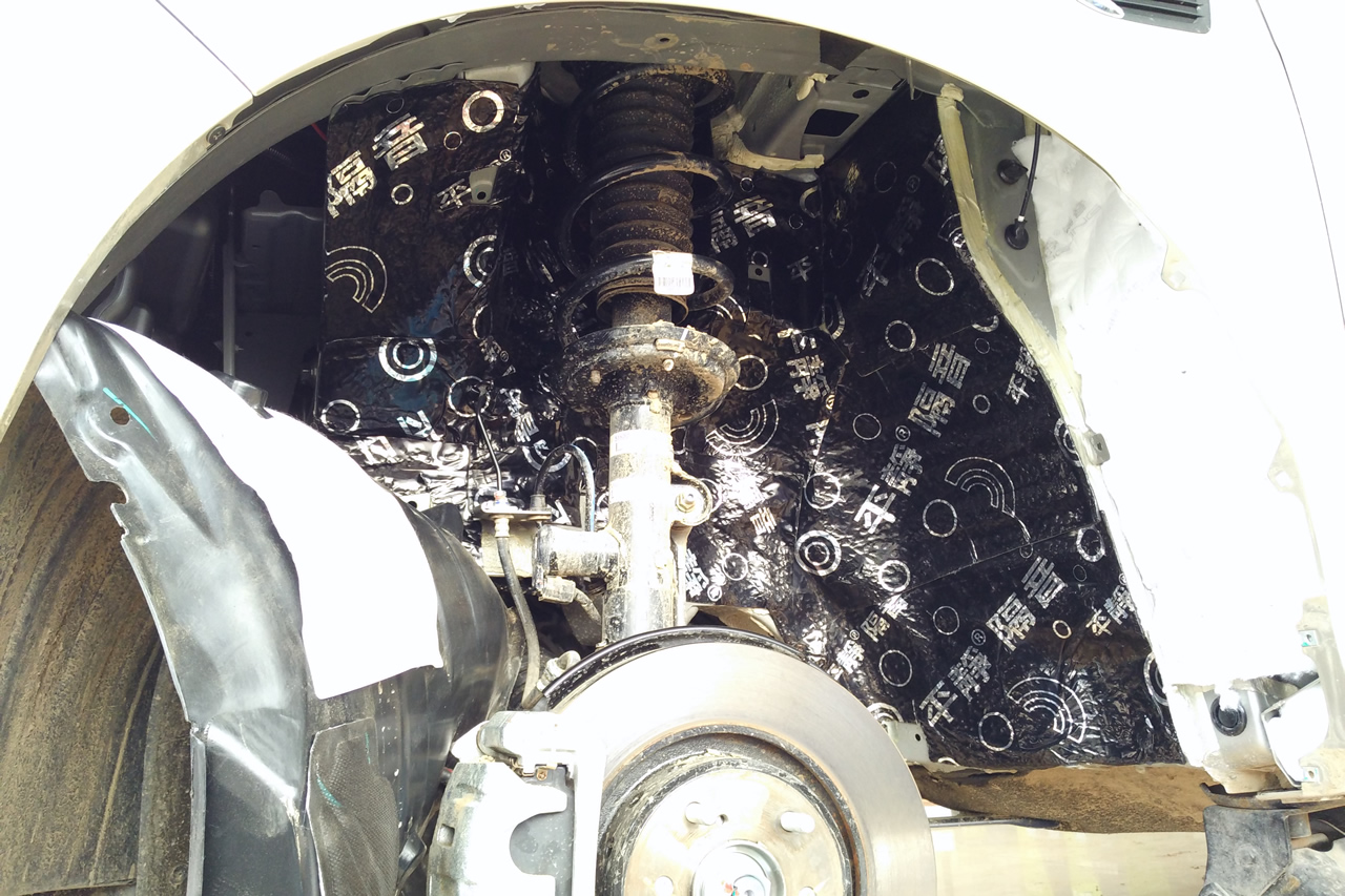

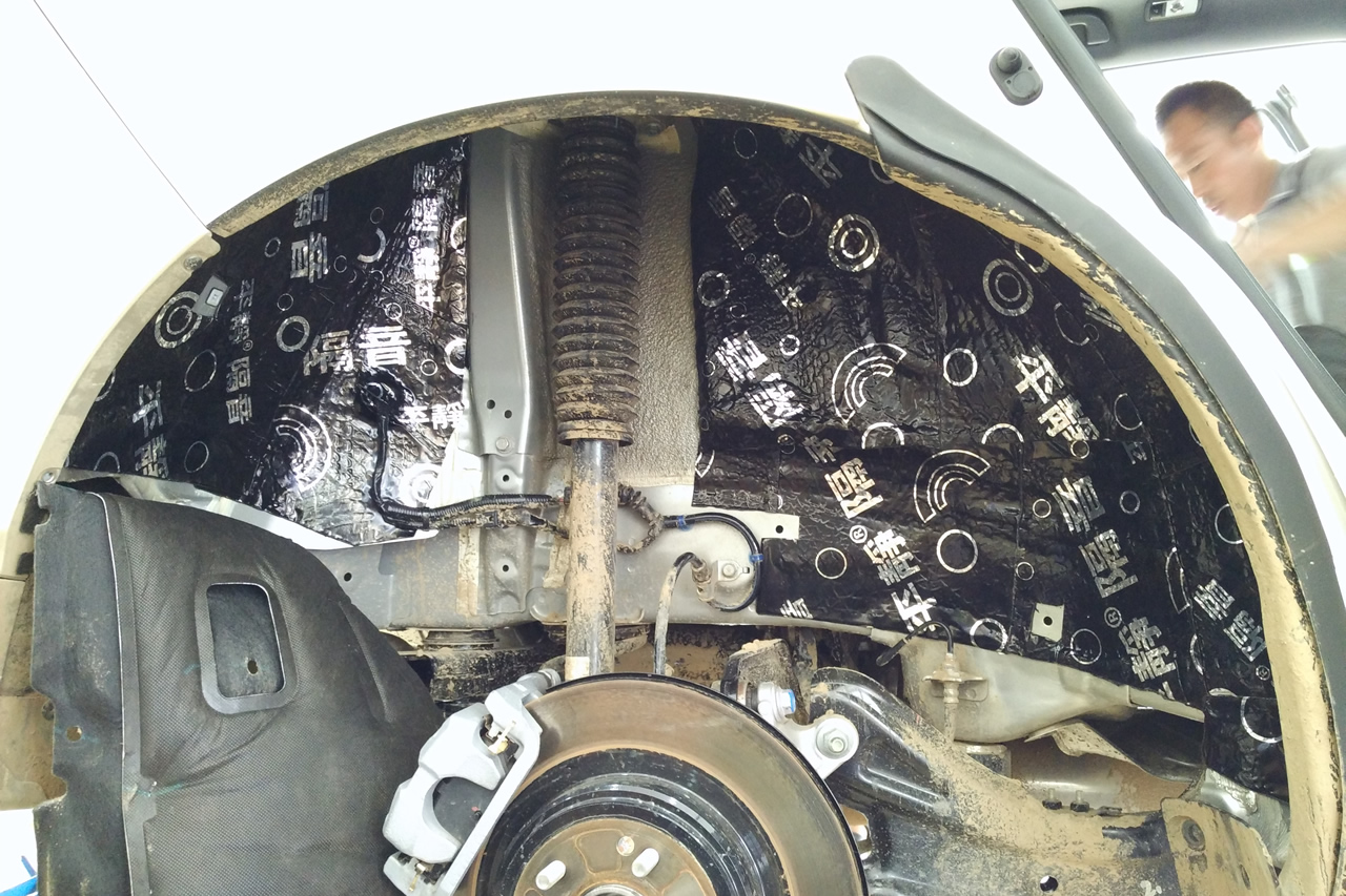

支撑体先贴止振垫
贴满阻尼隔声止振垫
轮弧支撑体施工完毕

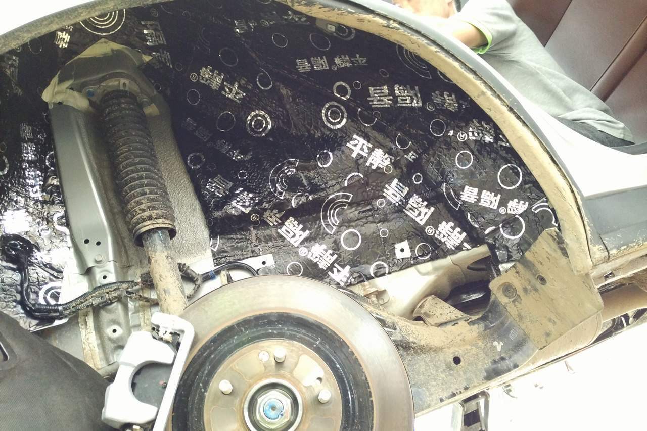

  • 做支撑体需要拆车轮做支撑体需要拆车轮
  • 拆开塑料挡板才能施工拆开塑料挡板才能施工
  • 车轮部位的隔音车轮部位的隔音
  • 支撑体做隔音处理前支撑体做隔音处理前
  • 前翼子板隔音只能拍到局部前翼子板隔音只能拍到局部
  • 支撑体先贴止振垫支撑体先贴止振垫
  • 贴满阻尼隔声止振垫贴满阻尼隔声止振垫
  • 轮弧支撑体施工完毕轮弧支撑体施工完毕
