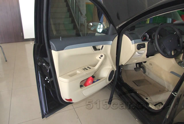

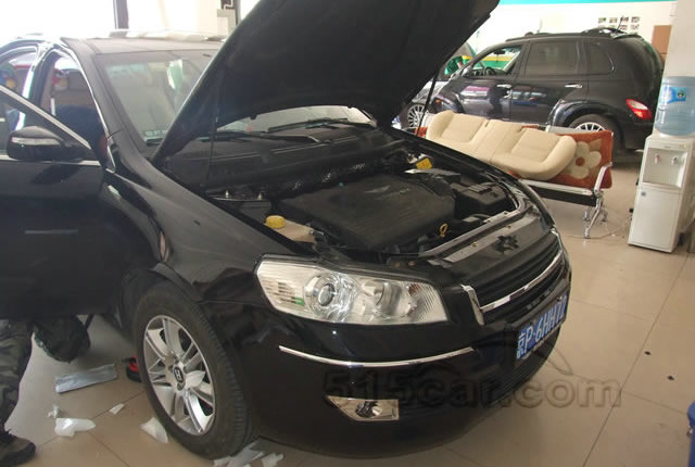

施工前的检查和准备

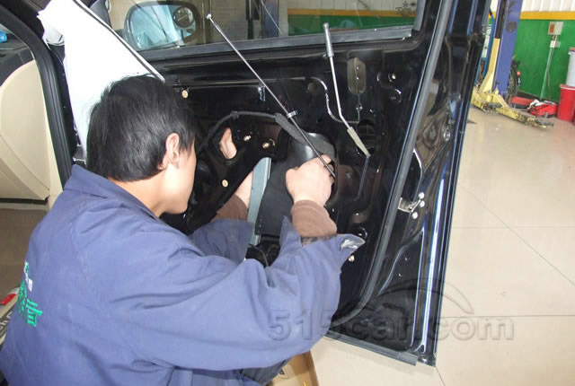

要先拆下这层内饰板

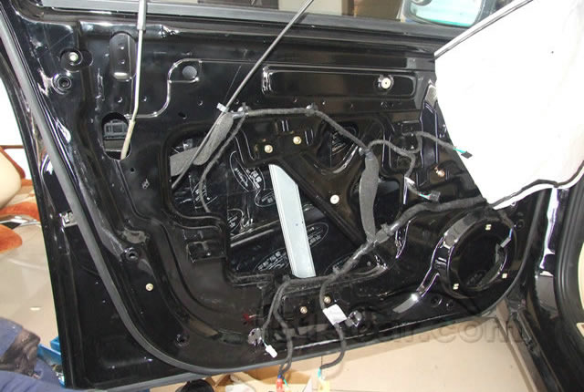

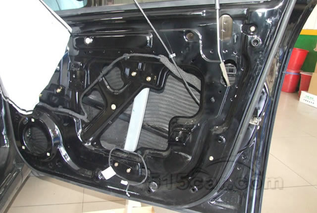

车门钢板隔音处理前
要先贴一层止振垫

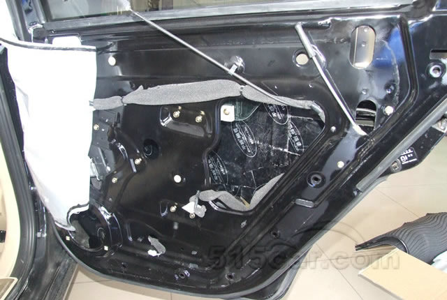

车门隔音施工中
前门又做一层隔声棉

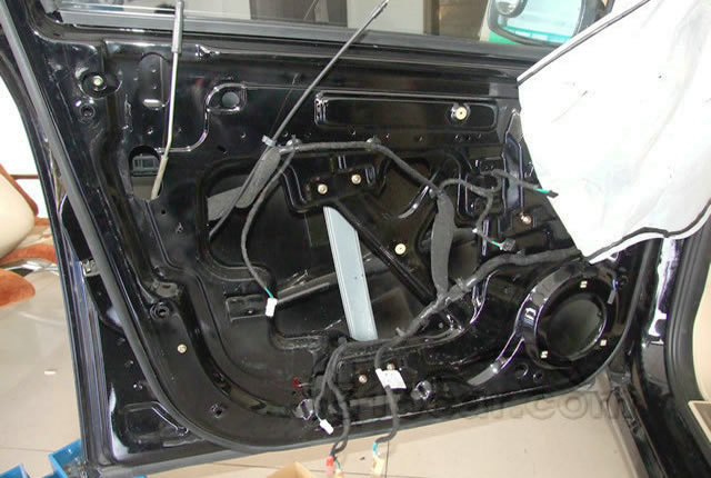

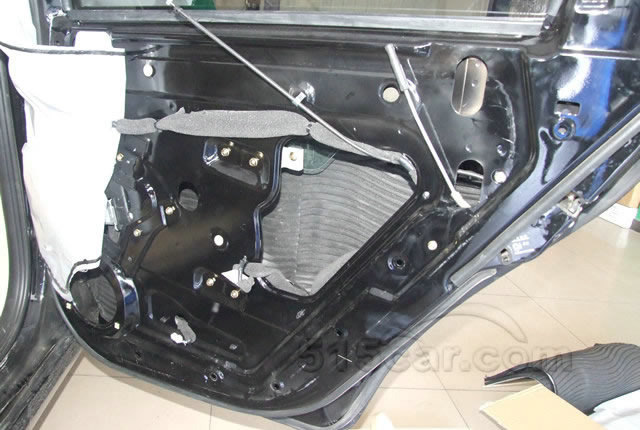

后门贴满止振垫后
后门隔音施工后

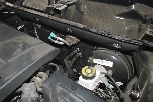

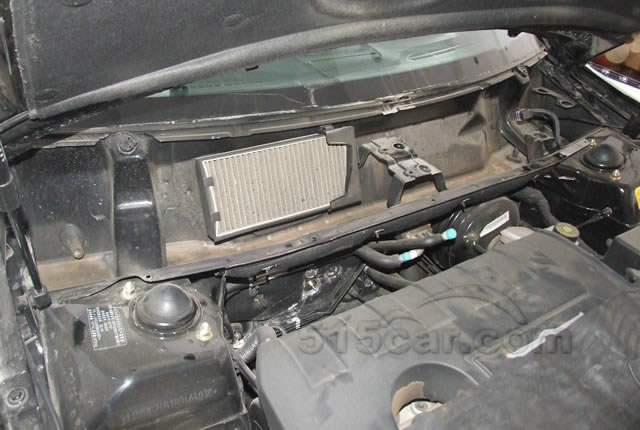

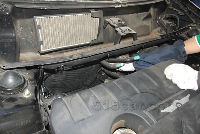

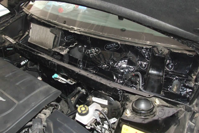

挡火墙U槽隔音处理前
专用三明治棉来施工
挡火墙做隔音后
U槽贴阻尼隔声止振垫

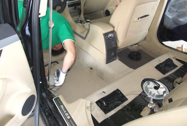

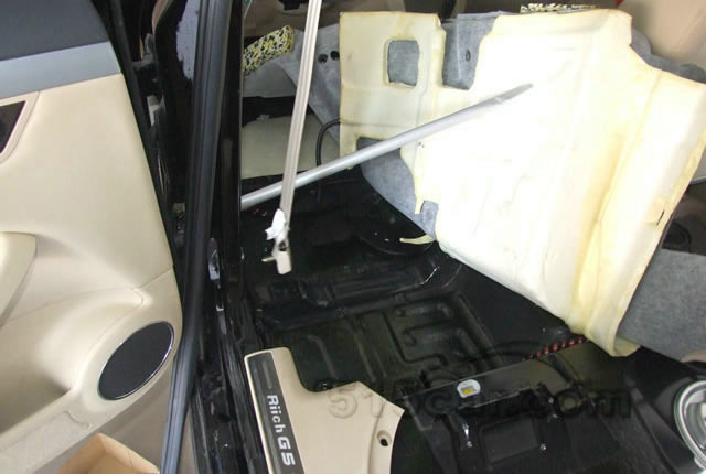

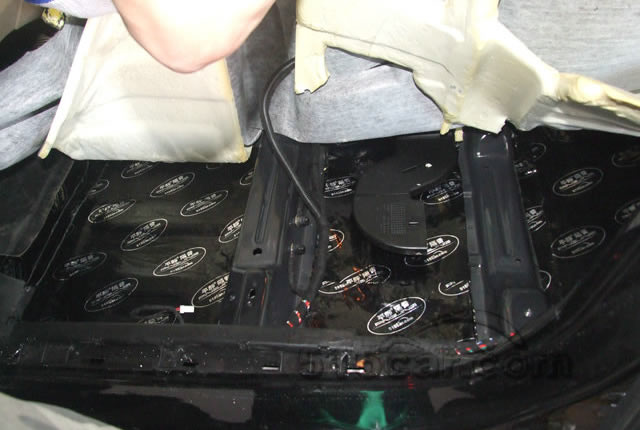

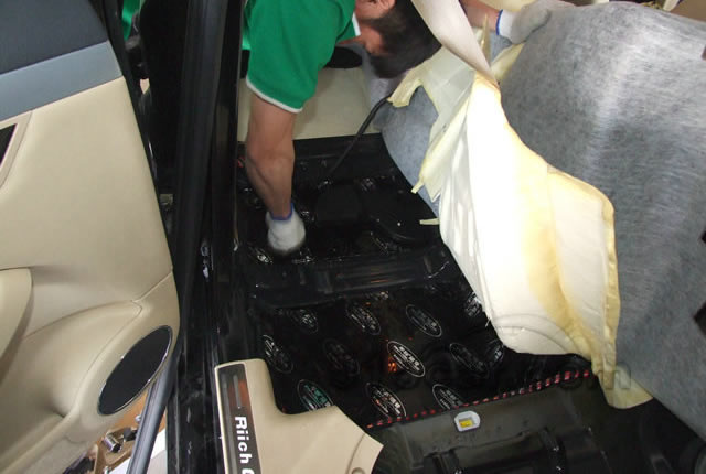

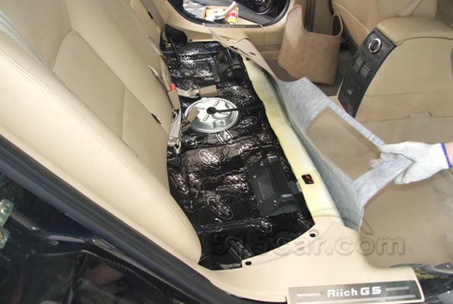

车内底板隔音要先拆座椅和地毯
底板钢板原车处理得比较厚实

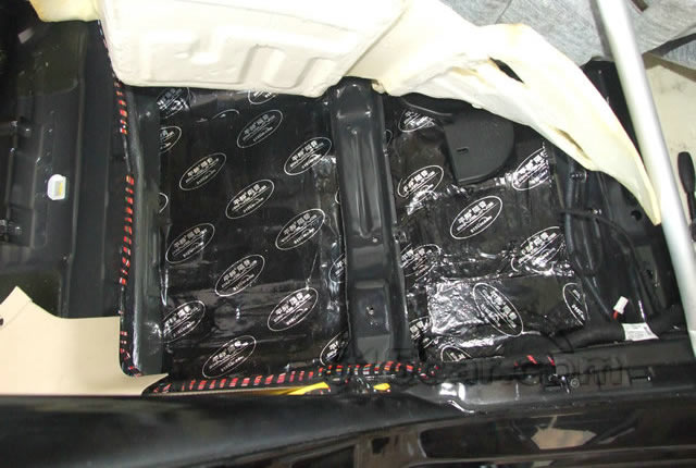

底板施工阻尼隔声止振垫
用双层垫,不再贴棉
贴双层阻尼隔声止振垫
后排座底板隔音后

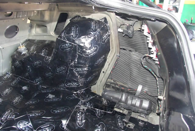

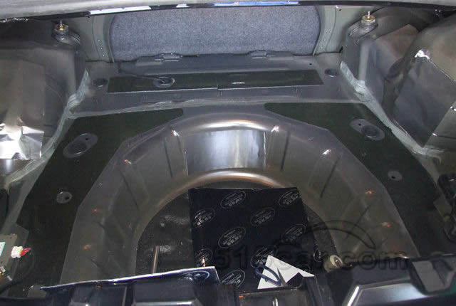

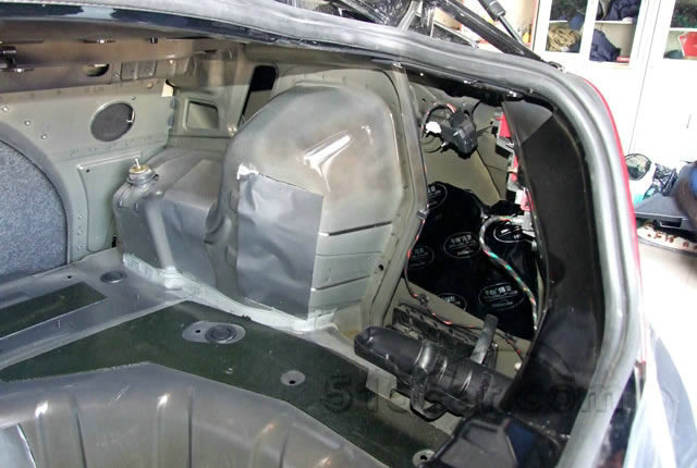

后备箱底做隔音前

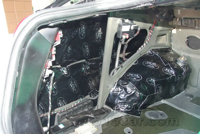

后备箱两侧的隔音
两侧先贴满止振垫
两侧又贴了隔声棉

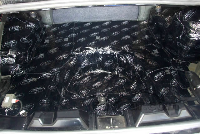

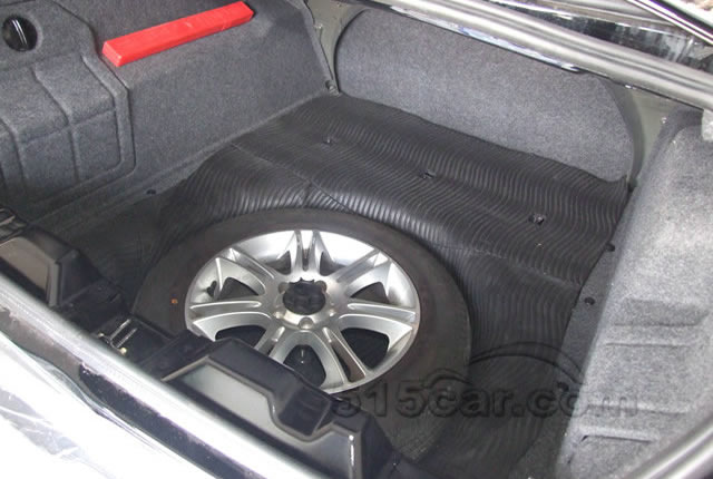

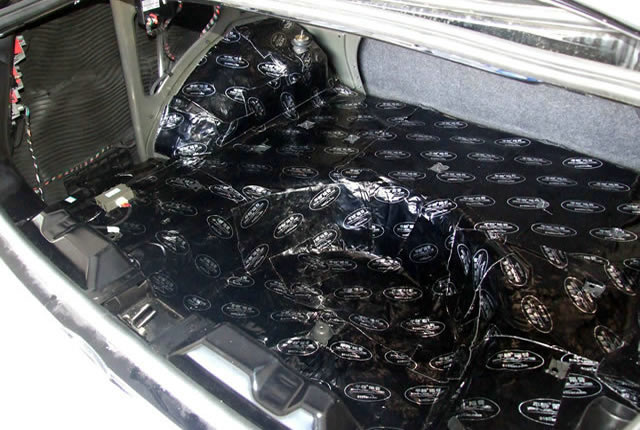

后备箱底先贴阻尼止振垫
满铺阻尼隔声止振垫后

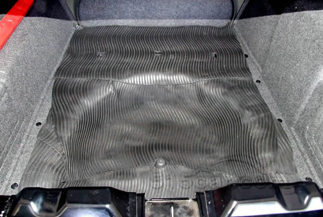

又铺了阻尼隔声棉
后备箱隔音施工后
