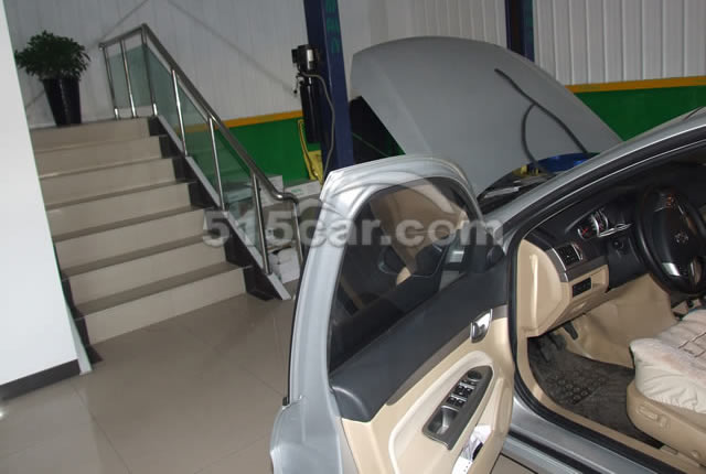

原车带有机盖隔热板

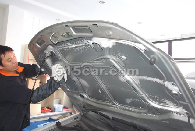

引擎盖钢板做隔音前
清理引擎盖表面
引擎盖做了平静棉

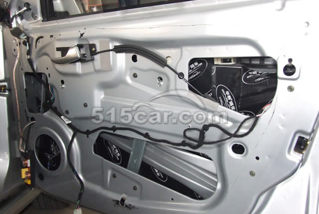

等待拆卸的车门内饰
原防水膜有隔音处理
前门又铺一层棉

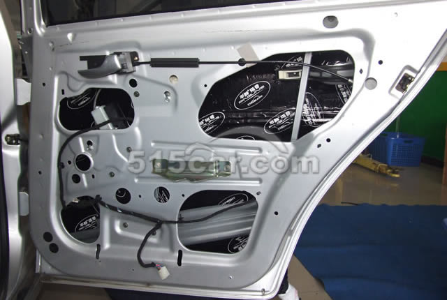

后门贴满止振垫后
后门隔音施工完毕

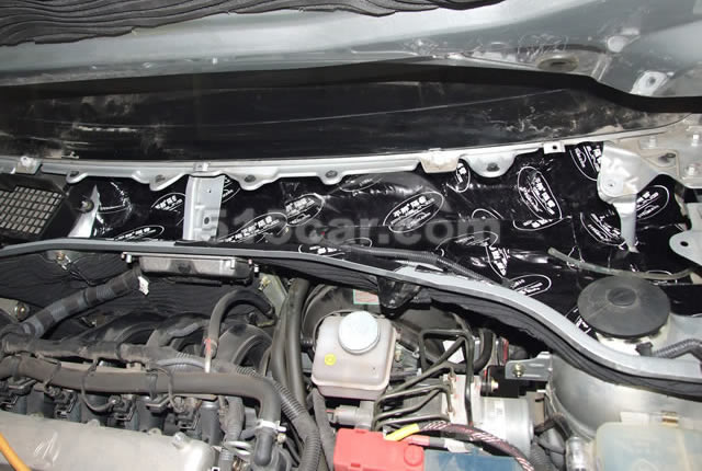

U槽做隔音前
U槽贴阻尼隔声止振垫

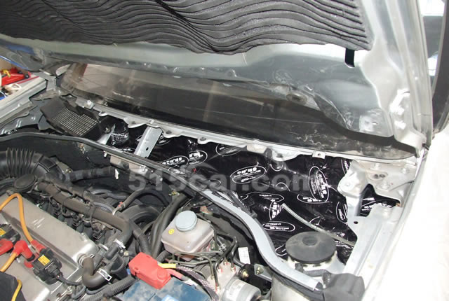

挡火墙贴满三明治棉

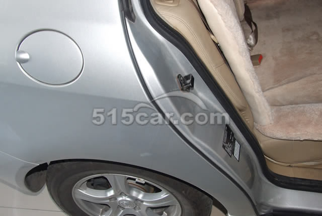

前翼子板只能拍局部

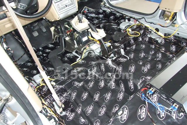

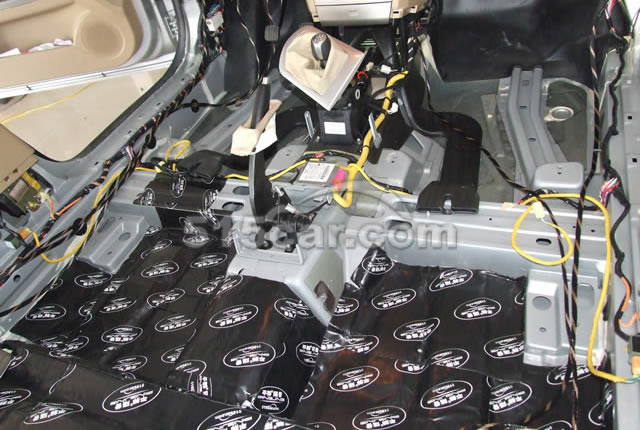

底板隔音要先拆座椅地毯等
底板先贴阻尼止振垫
贴满阻尼隔声止振垫
底板又铺一层隔声棉
底板隔音施工后

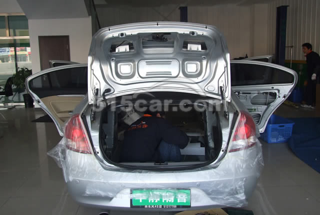

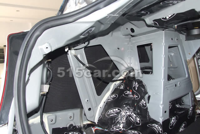

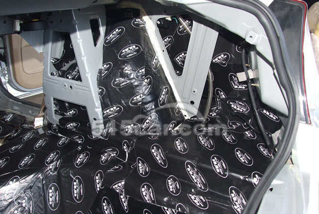

后备箱隔音
后备箱底做隔音前
底部先贴满止振垫
底部又铺一层隔声棉
后备箱两侧做隔音前
两侧先贴满止振垫
两侧又加了隔声棉

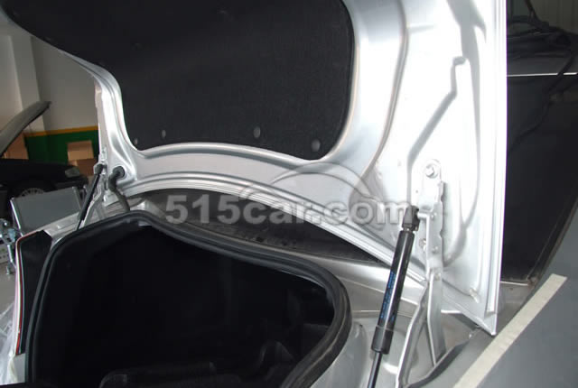

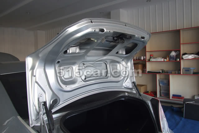

拆掉尾箱盖内衬
尾箱盖隔音处理后

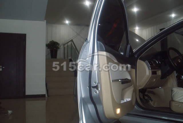

前门做密封前
原车门周圈无密封条
前门加一圈平静密封
后门加了一圈密封条

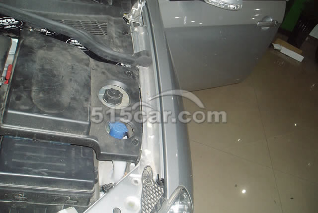

发动机舱两侧密封前
机舱两侧加了密封条

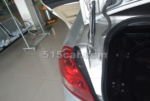

尾箱上沿做密封前
尾盖上沿加的密封条

  • 原车带有机盖隔热板原车带有机盖隔热板

  • 等待拆卸的车门内饰等待拆卸的车门内饰
  • 原防水膜有隔音处理原防水膜有隔音处理
  • 前门钢板做隔音前前门钢板做隔音前
  • 车门隔音先贴止振垫车门隔音先贴止振垫
  • 前门又铺一层棉前门又铺一层棉
  • 后门贴满止振垫后后门贴满止振垫后
  • 后门隔音施工完毕后门隔音施工完毕
  • U槽做隔音前U槽做隔音前
  • U槽贴阻尼隔声止振垫U槽贴阻尼隔声止振垫
  • 挡火墙贴满三明治棉挡火墙贴满三明治棉
  • 前翼子板只能拍局部前翼子板只能拍局部
  • 底板隔音要先拆座椅地毯等底板隔音要先拆座椅地毯等
  • 底板先贴阻尼止振垫底板先贴阻尼止振垫
  • 贴满阻尼隔声止振垫贴满阻尼隔声止振垫
  • 底板又铺一层隔声棉底板又铺一层隔声棉
  • 底板隔音施工后底板隔音施工后
  • 后备箱隔音后备箱隔音
  • 后备箱底做隔音前后备箱底做隔音前
  • 底部先贴满止振垫底部先贴满止振垫
  • 底部又铺一层隔声棉底部又铺一层隔声棉
  • 后备箱两侧做隔音前后备箱两侧做隔音前
  • 两侧先贴满止振垫两侧先贴满止振垫
  • 两侧又加了隔声棉两侧又加了隔声棉
  • 拆掉尾箱盖内衬拆掉尾箱盖内衬
  • 尾箱盖隔音处理后尾箱盖隔音处理后
