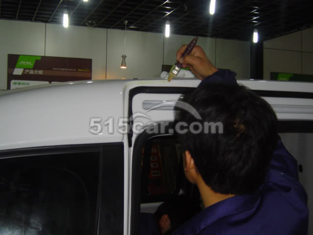

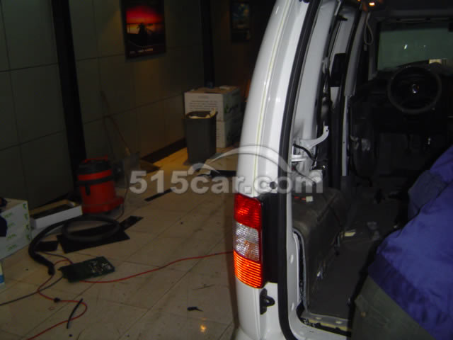

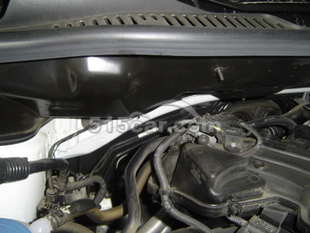

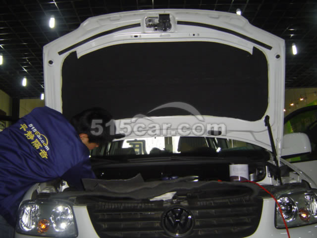

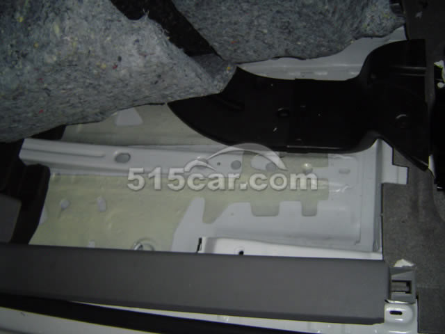

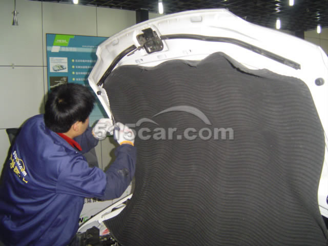

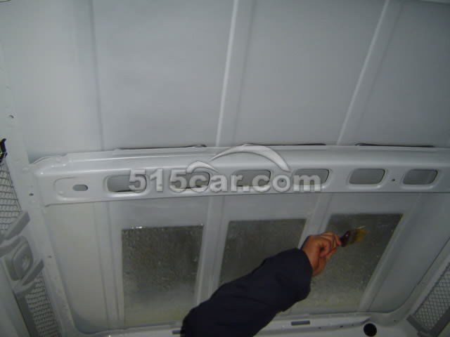

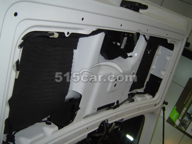

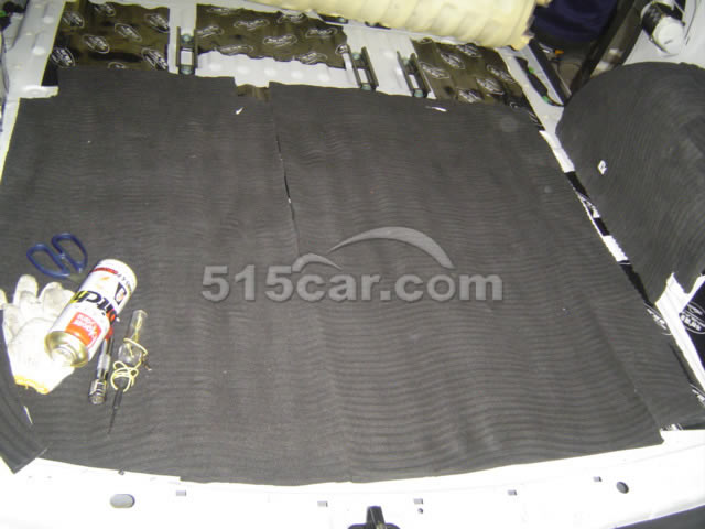

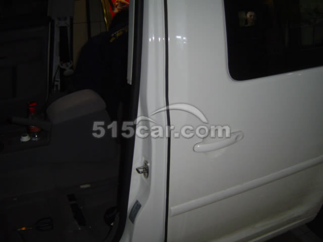

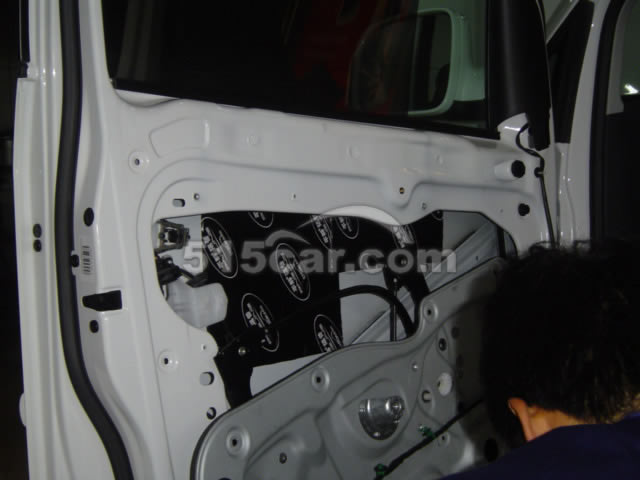

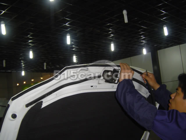

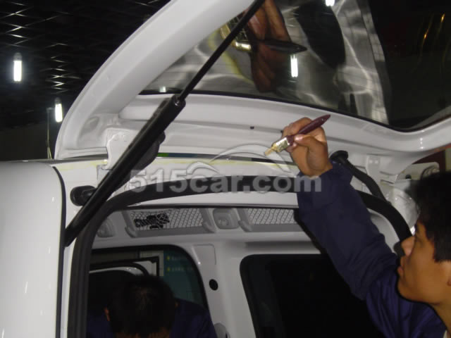

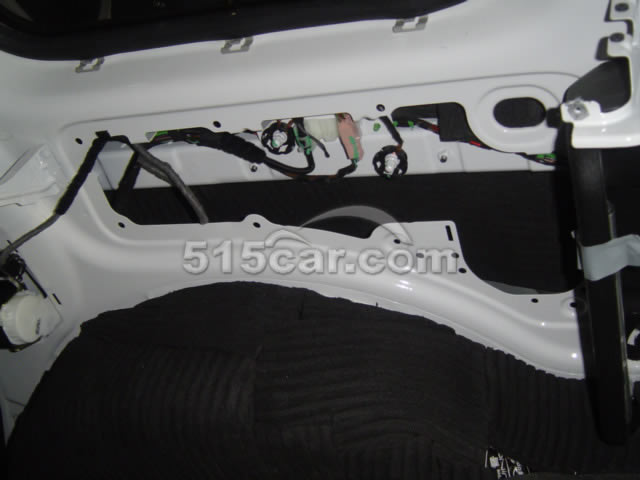

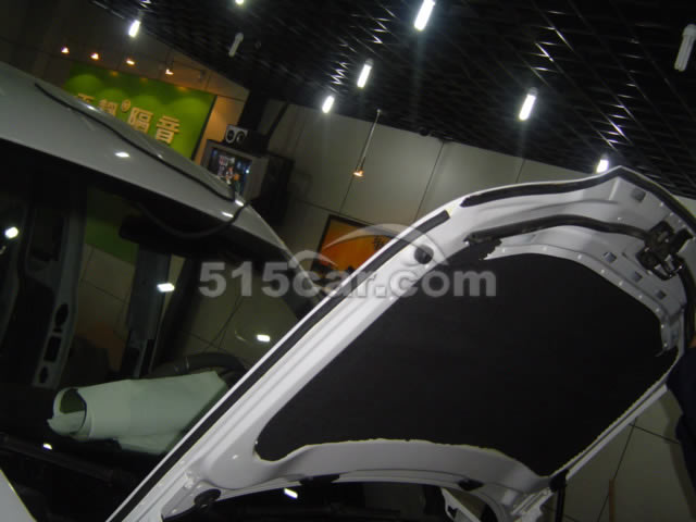

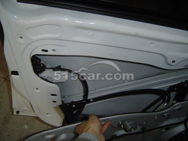

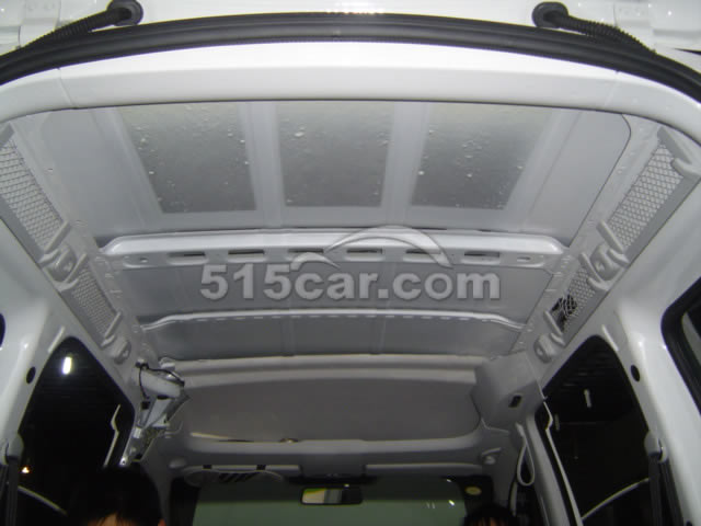

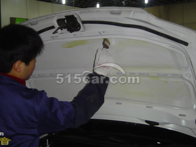

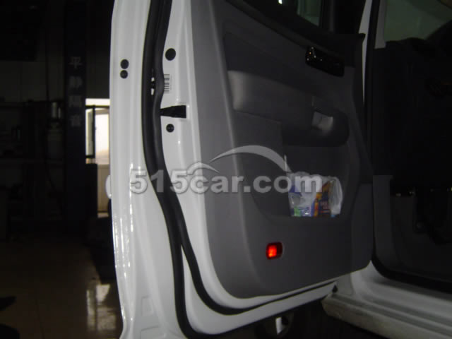

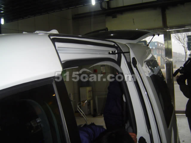

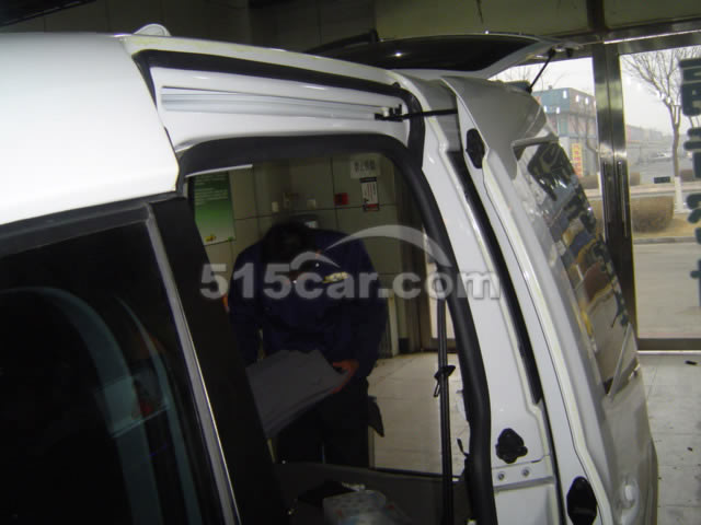

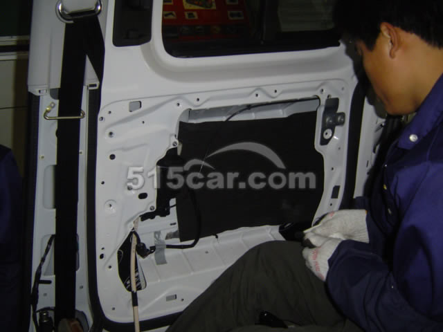

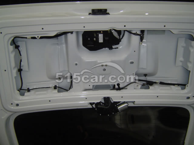

如果要降低该车噪音,全车密封是我们推荐的,可以很大程度上缓解高速风噪,此外,应该针对全车底板部位进行隔音处理,主要是缓解底盘传来的路噪胎噪。
