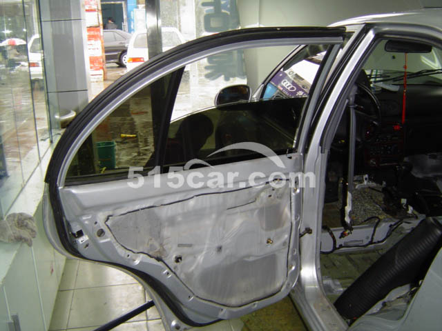

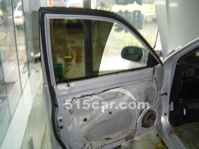

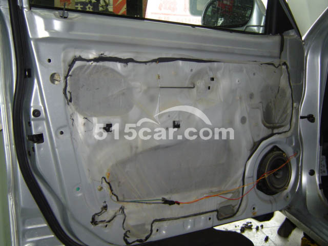

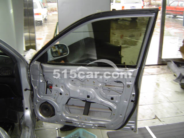

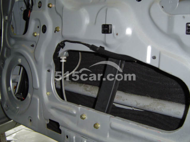

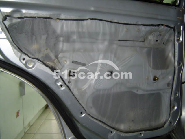

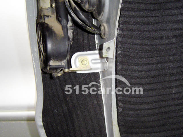

天堂鸟,我的千里马已做完隔音,效果很明显,特别是过减震带的时侯,很有厚实感,真要谢谢天堂鸟的技术指导了。但付出的代价也不少,我现在二只手已不能见人和扣靓女了(伤痕累累和黑糊糊的),二条腿上楼梯要扶着走(腿肉真的好痛),但是一坐上车开起来就觉得值了。千里马最难搞的就是四个车门,我看过你网上和图片都没这么难的,车门分上中下三格,中下二格好搞,最上格搞起来真要命,前yi子板是拆下来搞的,其它地方都好搞。

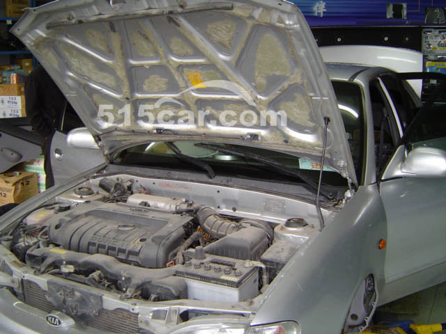

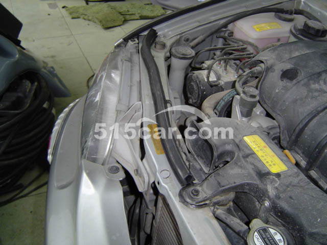

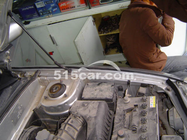

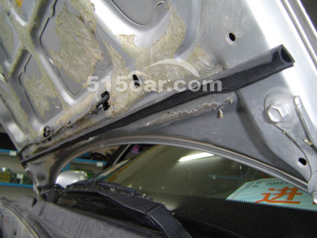

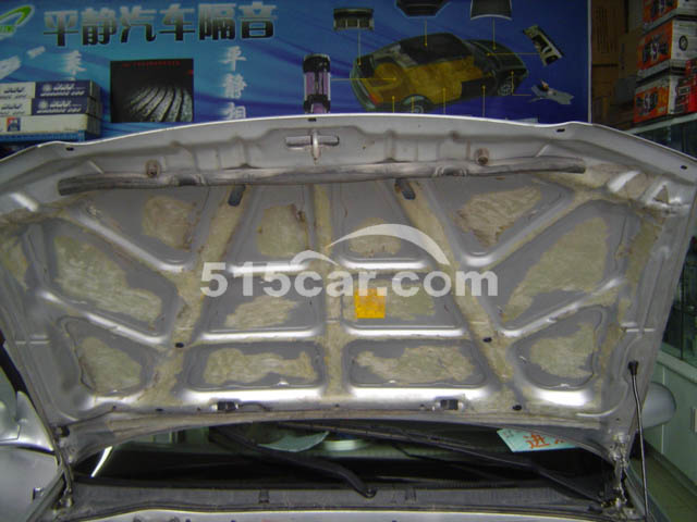

1、 发动机仓里散热比以前慢了很多,今天早上8:30停车,到11:00打开机仓盖后发现里还是很汤,不知对机器有没有影响?
答:这种停车散热慢不会对车辆有不良影响,应该关注的是行驶途中发动机的工作温度,从我们的实践看来,一般引擎舱做了平静的隔音处理,在行驶途中发动机温度反而稍有降低,因为密封后行驶气流可以更多的通过散热水箱,同时黑色的平静吸音棉可以有效的吸附来自发动机辐射的热能而不反射回发动机,从而降低发动机内部温度,发动机工作温度的降低才是最重要的。同时吸音棉不传导热能,还能有效保护您引擎盖的漆面。

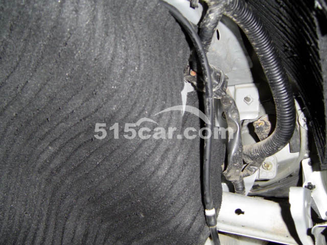

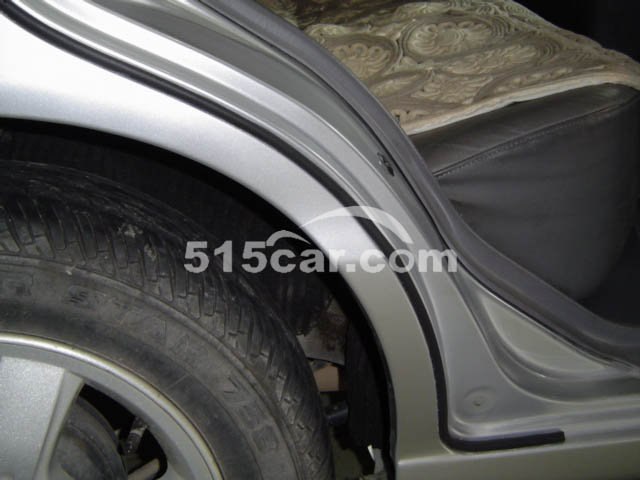

2、 档泥板(轮胎位)贴的隔音棉很容易开胶(烦)。

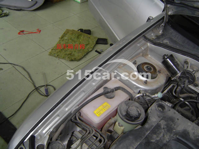

答:^_^ 您施工的位置错误了呀,吸音棉不是粘贴在挡泥板上的,而是拆卸挡泥板后粘贴在里面的铁皮上(减震支撑体铁皮),然后在安装挡泥板,不过也有车友做了减震支撑体后在挡泥板的背面再粘贴吸音棉的情况。

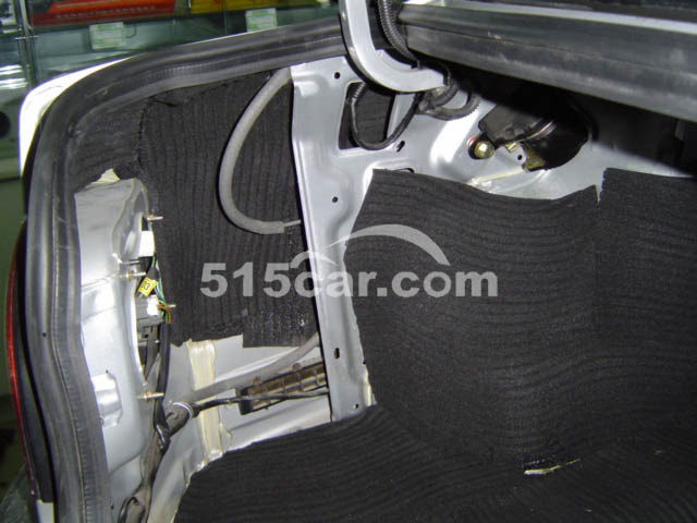

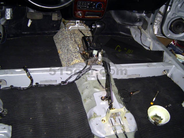

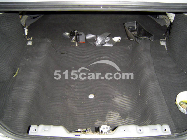

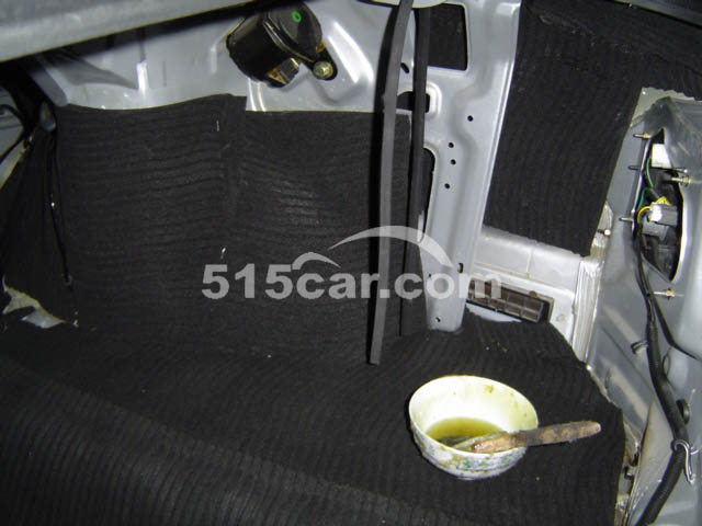

3、 底盘没做,现只剩一张半10mm的了,准备贴在备胎下方底盘处好不好,其它地方做底盘防锈算了。
答:请同时考虑备胎下方底盘处和油箱底,^_^ ,一张半,应该差不多够了。注意清理干净后双面打胶,晾胶一定要充足,然后粘贴,最后用手掌压实!
