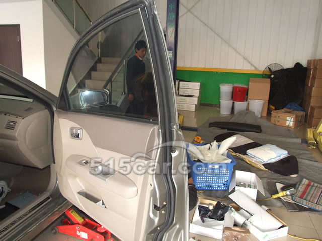

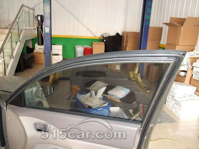

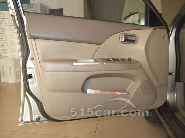

左前门内饰板
右前门内饰板

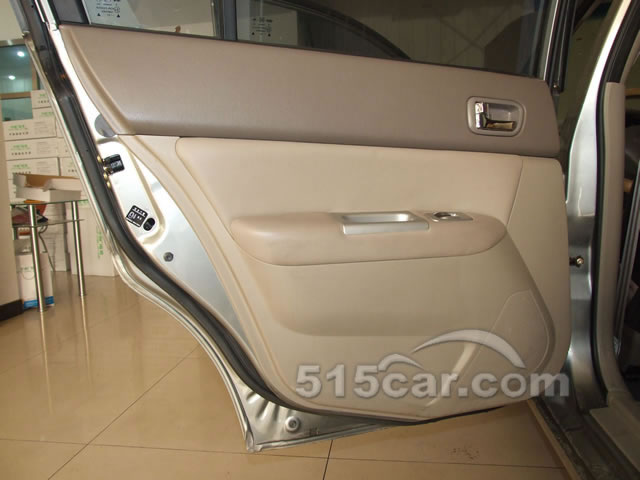

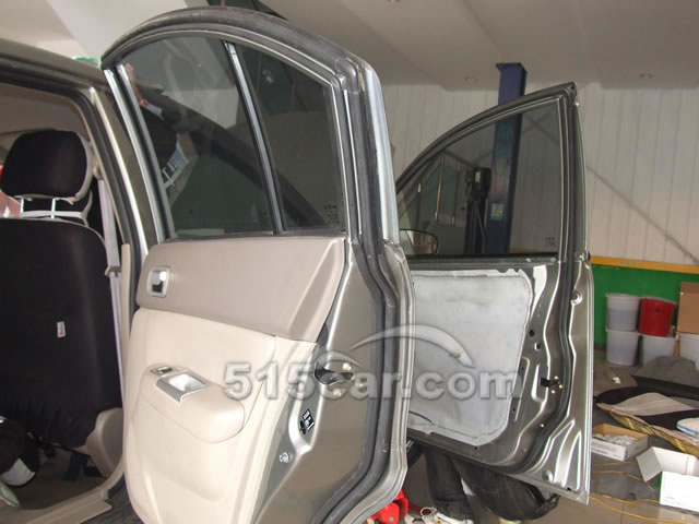

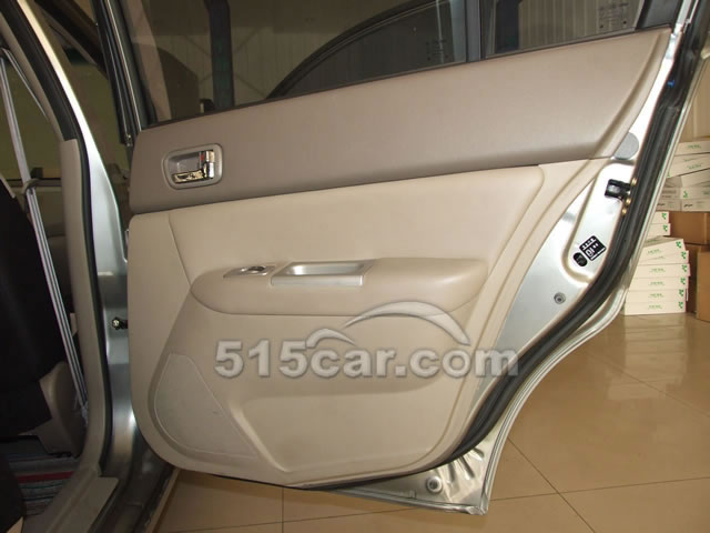

左后门内饰板
右后门内饰板

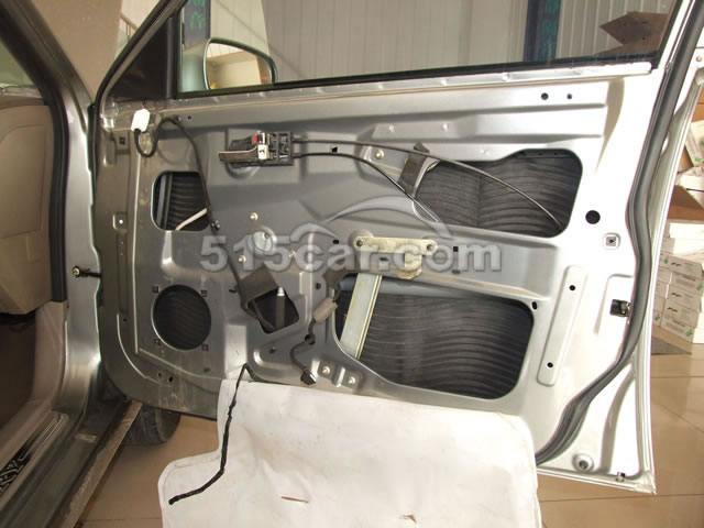

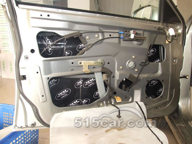

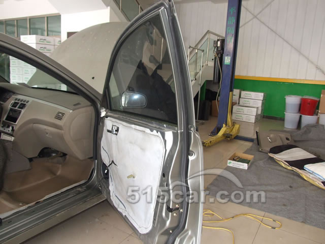

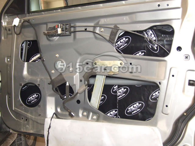

左前门拆卸内饰板后
左前门先贴了一层止振垫
左前门再贴了一层隔音棉

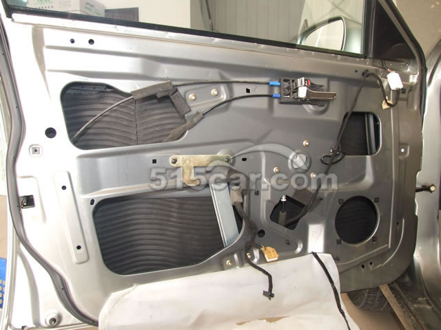

右前门先要贴一层止振垫
右前后又贴了一层隔音棉

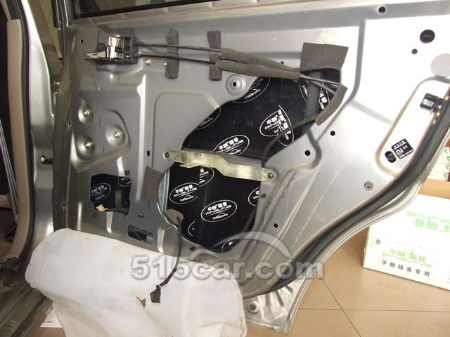

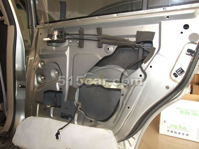

右后门拆卸完内饰板后的门体钣金

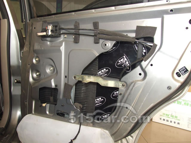

右后门先贴了一层止振垫后
右后门正在贴隔音棉

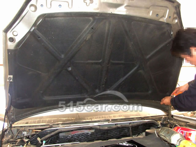

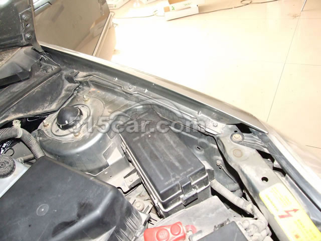

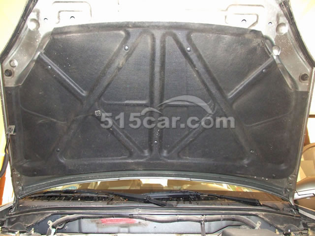

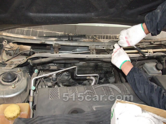

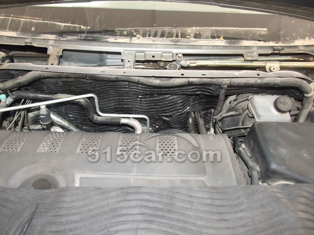

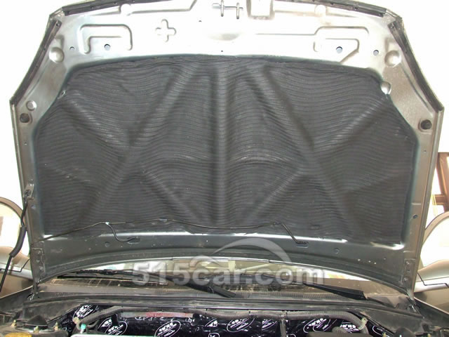

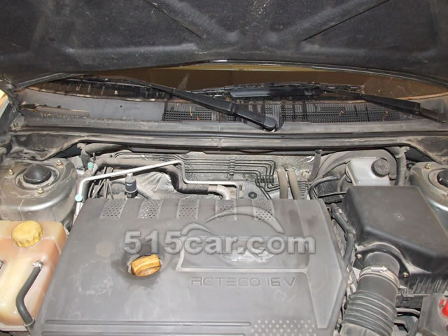

引擎盖施工前的隔热板
拆卸引擎盖原带的隔热板
引擎盖贴了专用的平静隔热防护棉

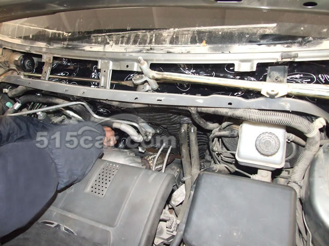

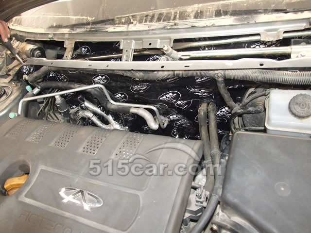

挡火墙及U槽隔音施工前
挡火墙及U槽隔音施工前拆卸工作

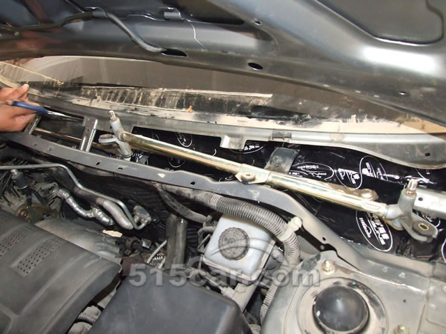

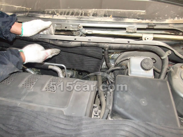

挡火墙先贴一层专用的三明治隔音棉
挡火墙贴上专用隔音棉后
给U槽贴一层止振垫
挡火墙还要贴一层止振垫
挡火墙及U槽隔音施工完成后

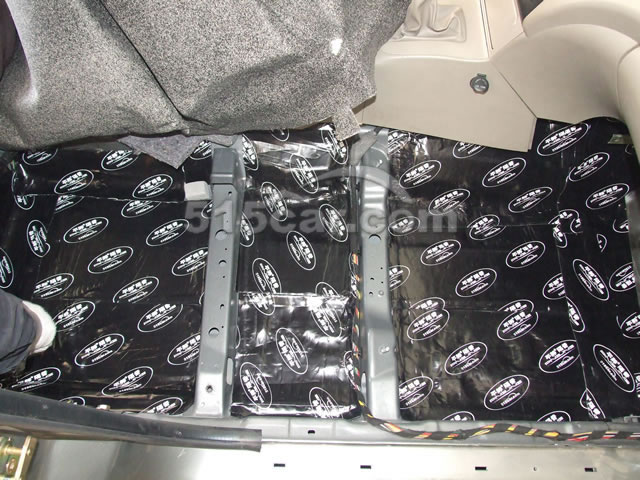

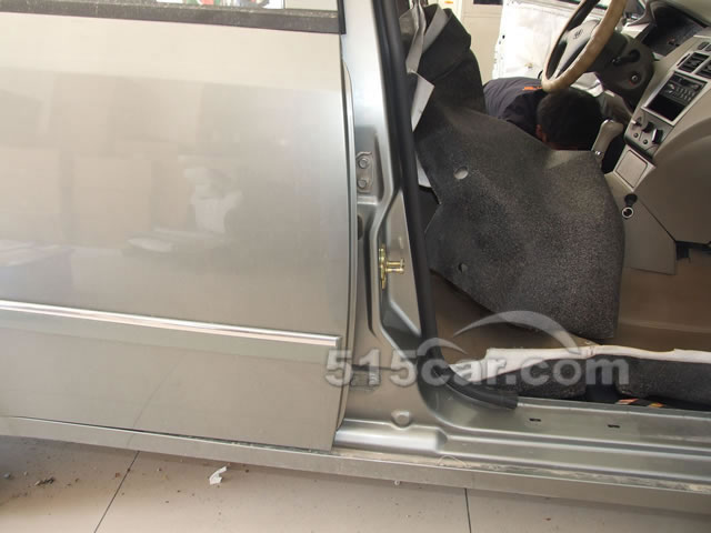

副驾驶底板先贴一层止振垫
副驾驶底板贴止振垫后特写
副驾驶底板再贴一层隔音棉
副驾驶底板隔音完成后特写
正驾驶底板贴隔音棉后

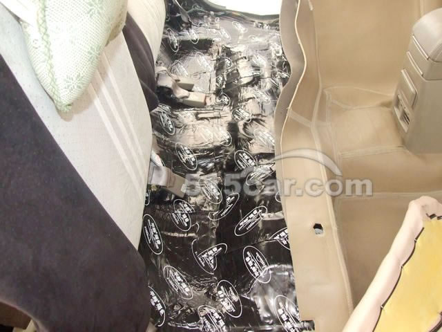

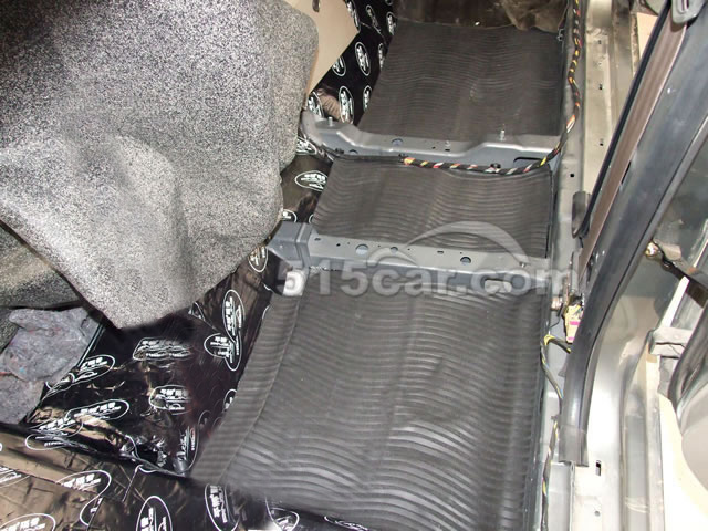

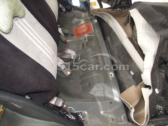

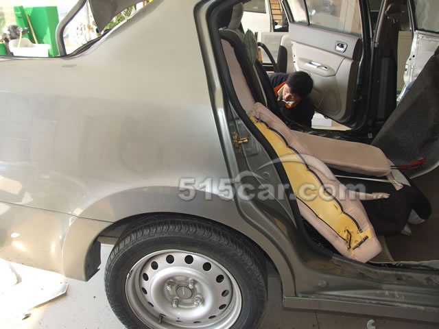

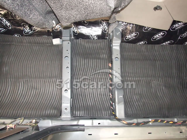

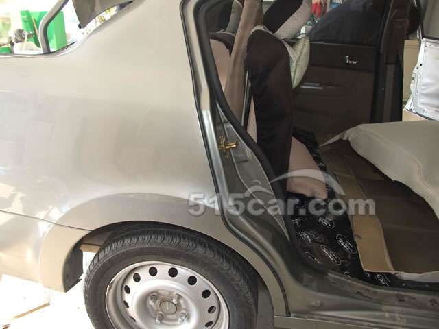

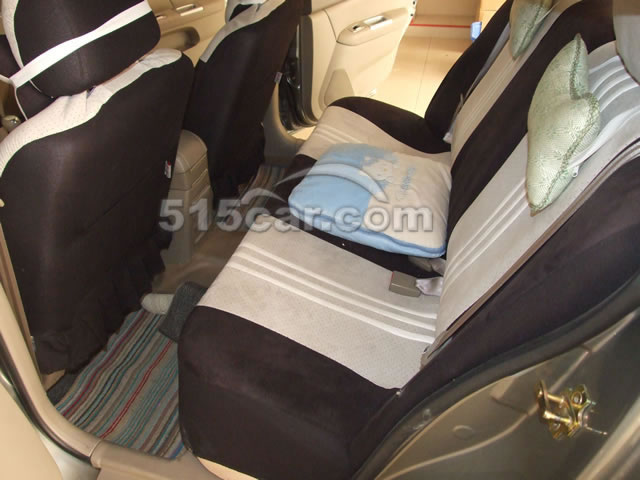

驾驶舱后座部位的内饰
拆卸车内后座部位的内饰后

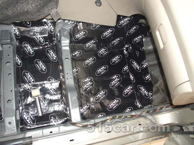

驾驶舱后座下方钣金上贴满止振垫

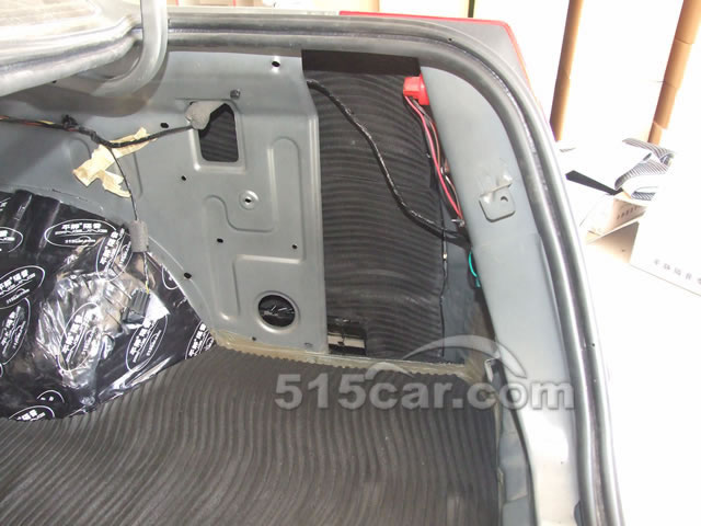

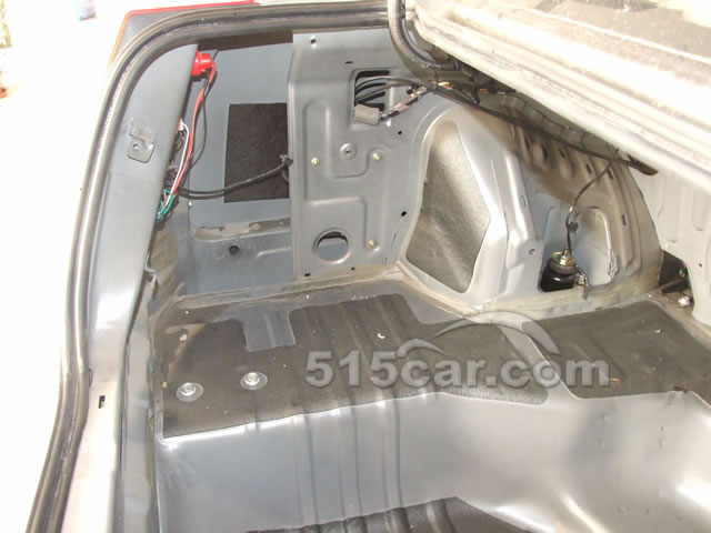

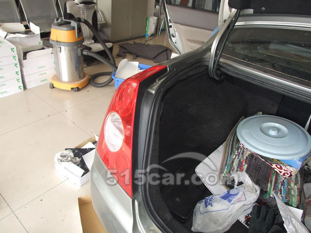

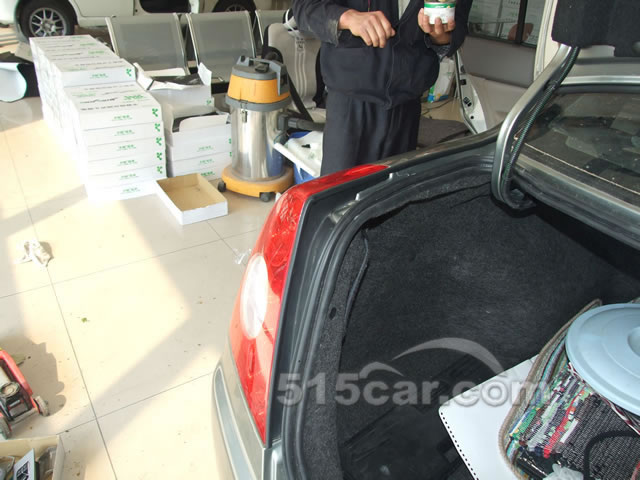

后备箱底隔音施工前
左侧后轮弧及后翼子板贴了一层止振垫
右侧后轮弧及后翼子板贴了一层止振垫
左侧后翼子板还要贴一层隔音棉
右侧后翼子板也要贴一层隔音棉

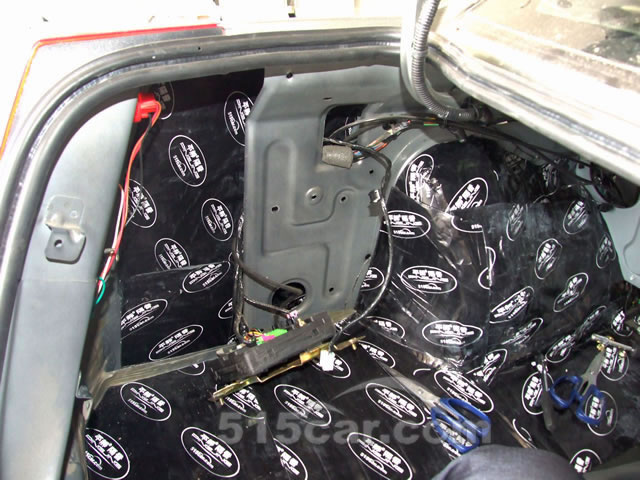

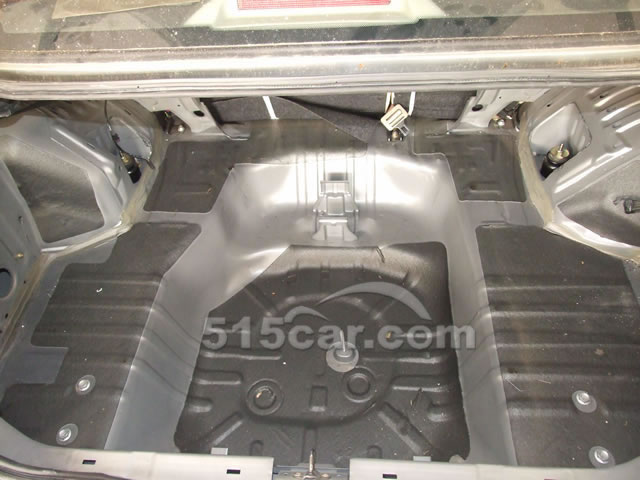

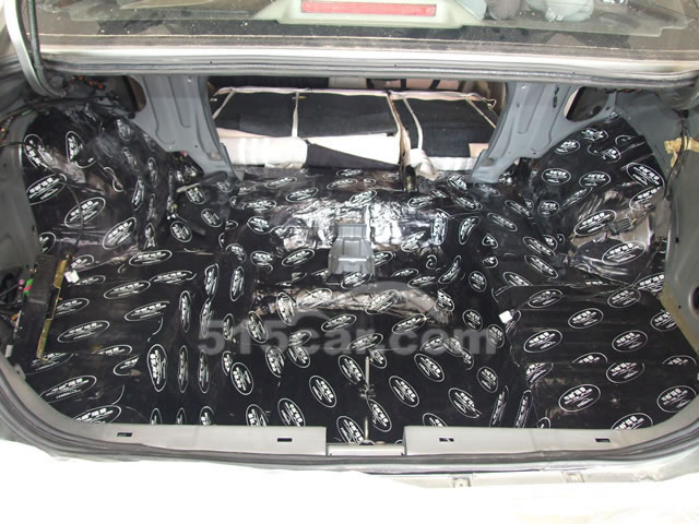

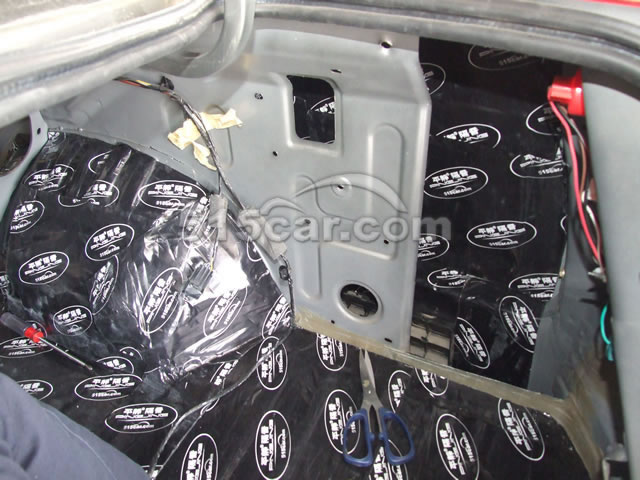

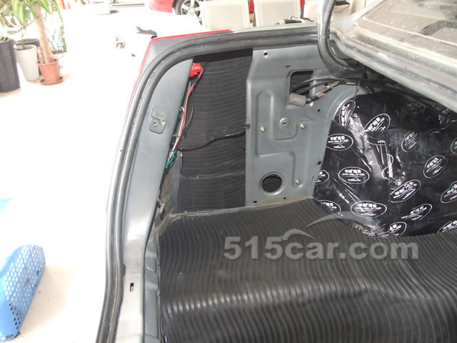

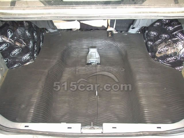

后备箱底板满贴了一层止振垫
后备箱底板再贴一层隔音棉

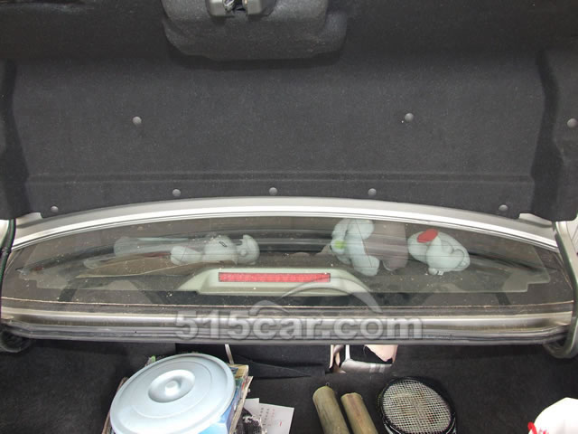

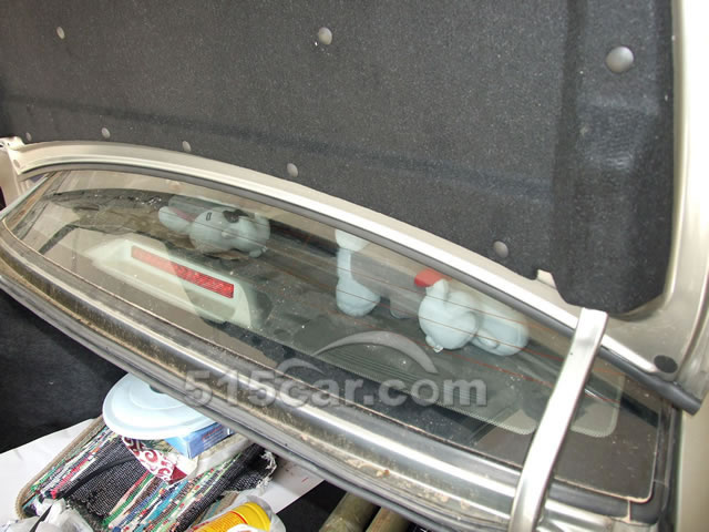

后尾门隔音施工后

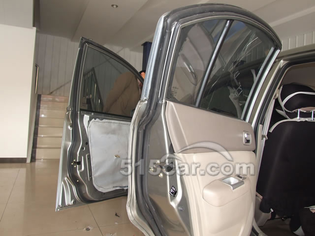

前门密封施工前
后门密封施工前

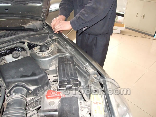

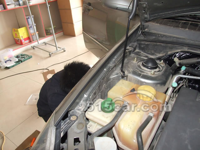

引擎舱两侧边沿贴密封条前

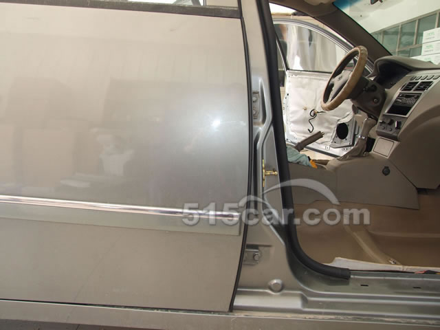

左前门二次密封后
车门上部贴小一号的密封条
右侧边沿及下部要贴大一号的密封条

引擎舱左侧边沿正在贴密封条.
引擎舱右侧边沿贴了密封条后
