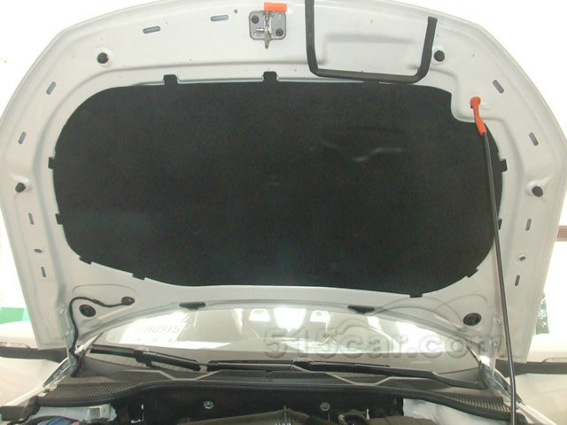

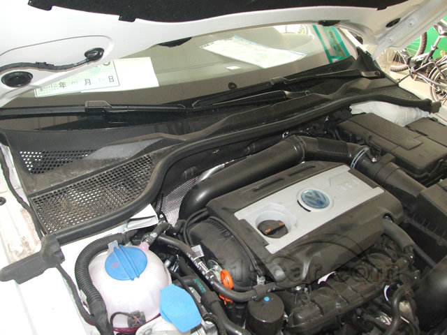

  • 原车引擎盖的隔热板

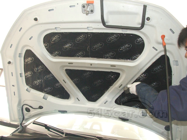

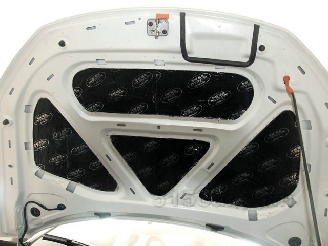

  • 原引擎盖施工前
  • 引擎盖半贴法可用止振垫处理
  • 半贴法施工后要回装原隔热板

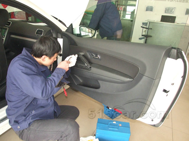

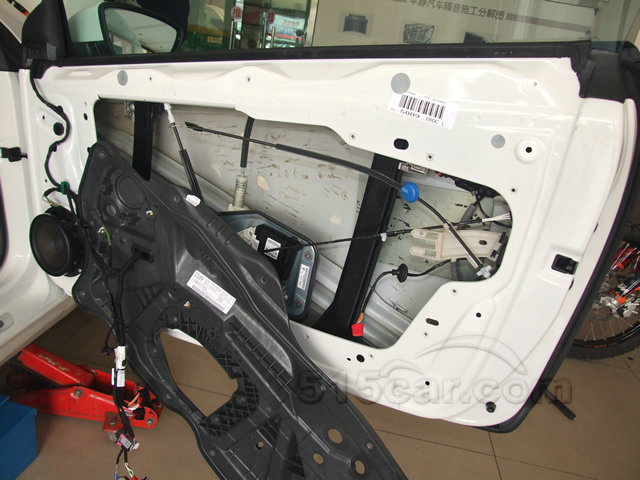

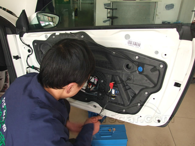

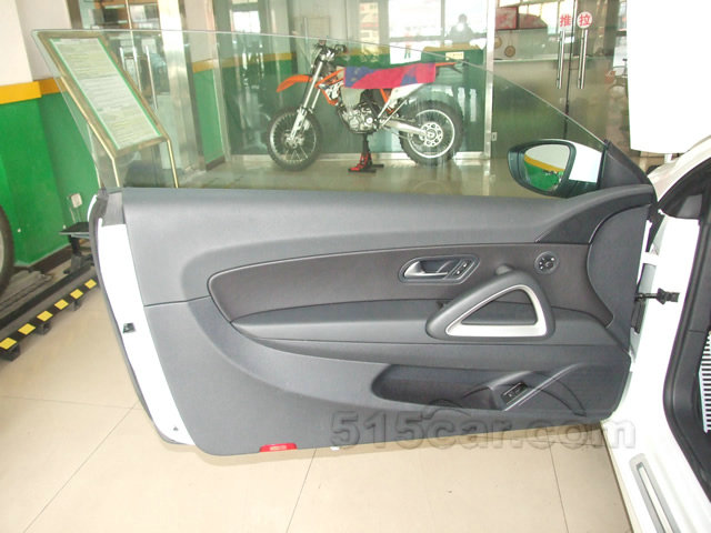

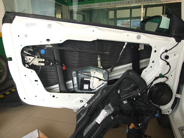

  • 车门内饰板
  • 车门内饰板的拆卸

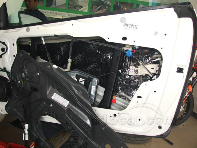

  • 拆卸玻璃升降机
  • 车门钢板隔音施工前
  • 要先贴一层阻尼隔声止振垫
  • 后门隔音贴了一层止振垫
  • 后门又贴了一层隔音棉

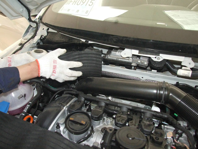

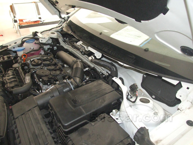

  • 发动机舱隔音施工前
  • U槽拆卸后
  • 挡火墙要贴专用三明治棉
  • U槽隔音施工后

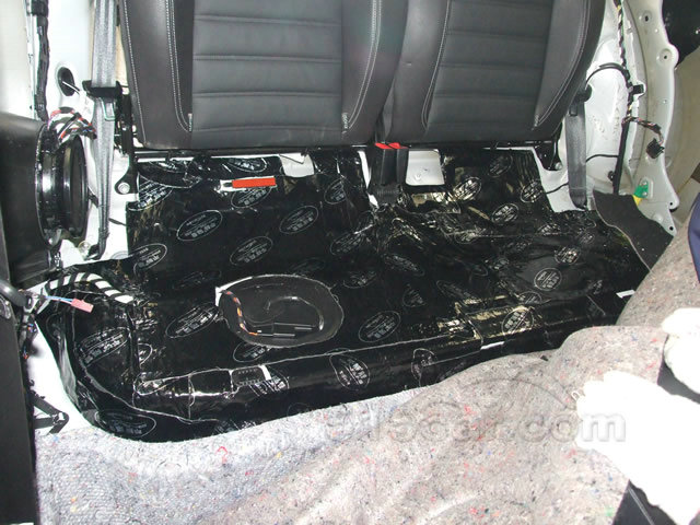

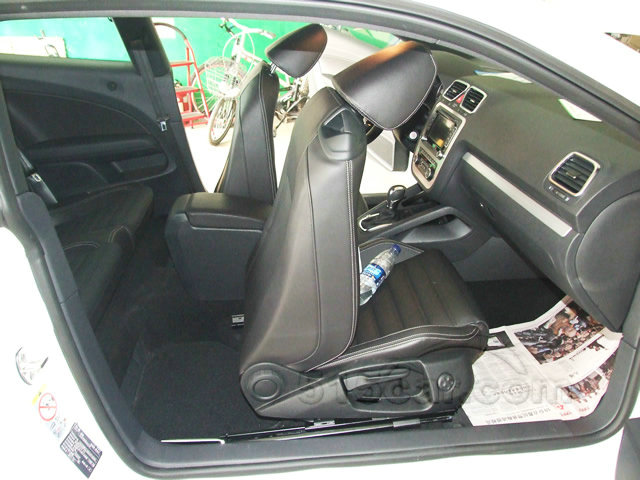

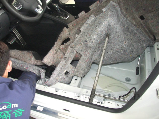

  • 车内底板施工要拆卸座椅

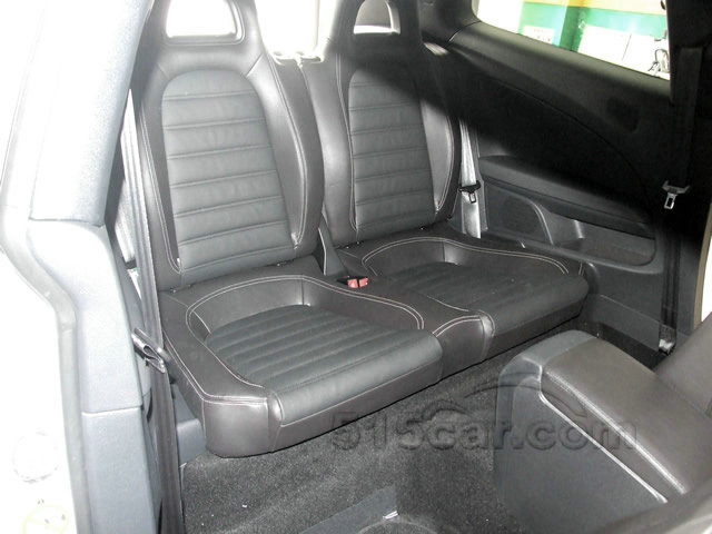

  • 后排座位也要拆出去
  • 底板钢板施工前

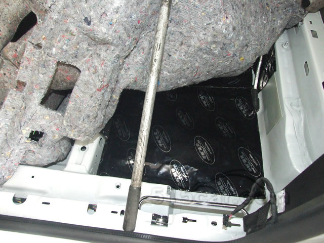

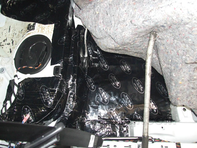

  • 底板要先贴一层止振垫
  • 底板施工先满铺一层止振垫
  • 前排脚底板前方是重点
  • 底板满铺了2层止振垫
  • 后排坐垫下隔音施工后

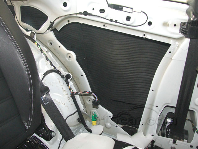

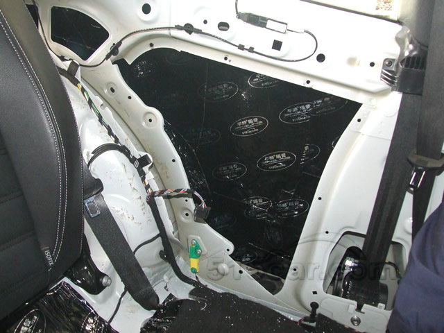

  • 这是后排座车身两侧的钢板
  • 贴止振垫后又铺一层阻尼棉

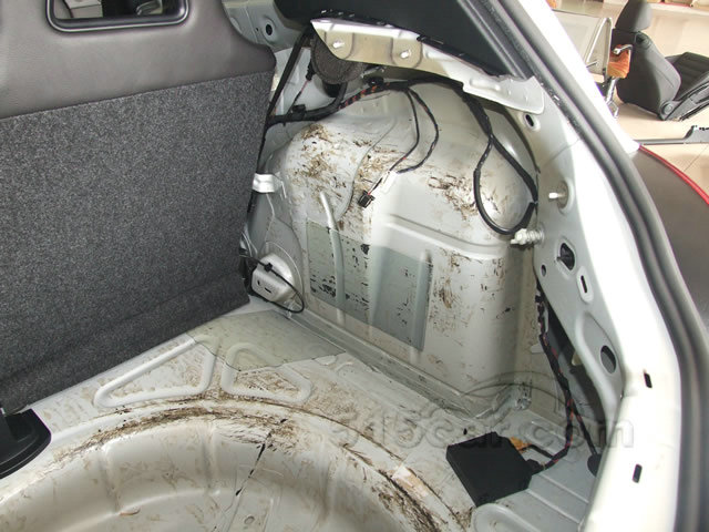

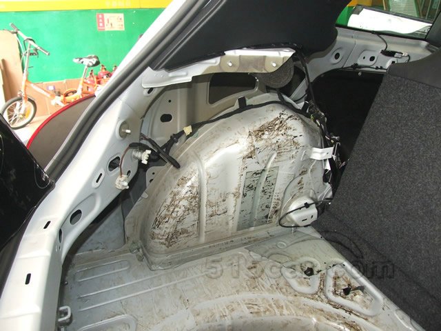

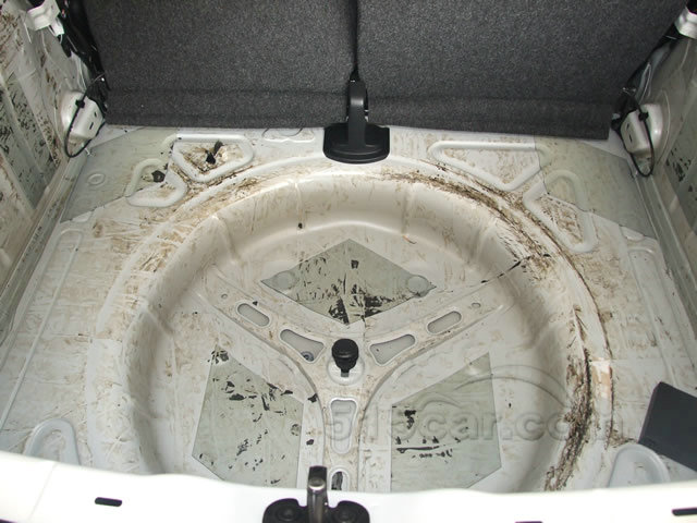

  • 后备箱内饰拆卸前
  • 后备箱的内饰拆开后

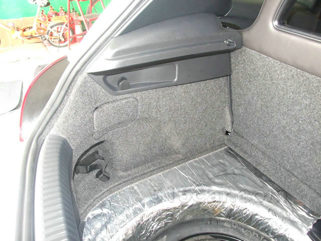

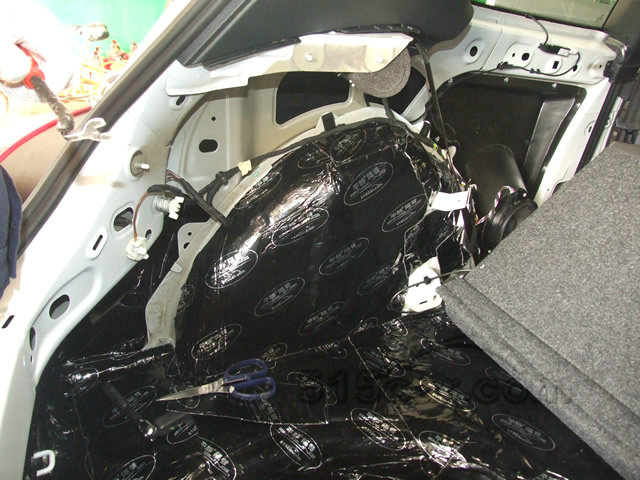

  • 后备箱内轮弧贴材料前
  • 后备箱内轮弧隔音施工后

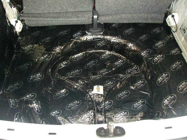

  • 后备箱底部隔音施工前
  • 后备箱底部先满铺了止振垫
  • 后备箱底又铺一层阻尼棉

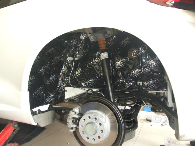

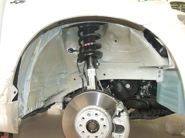

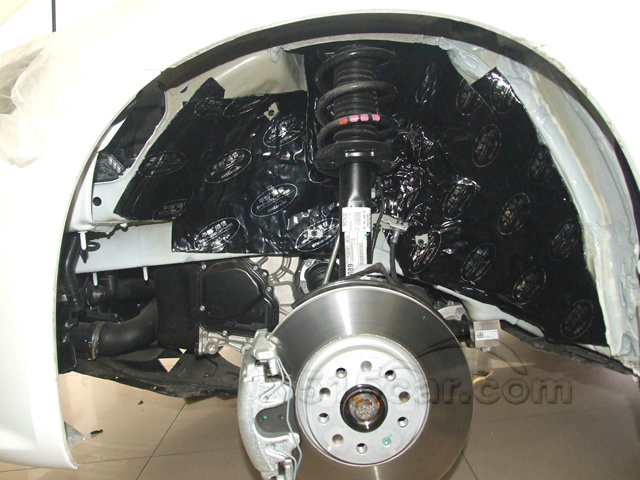

  • 车外轮子支撑体部位
  • 前轮支撑体施工后
  • 后轮支撑体施工后
