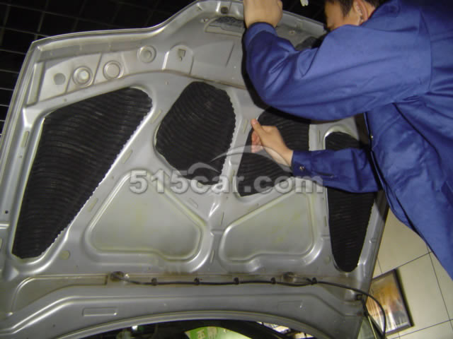

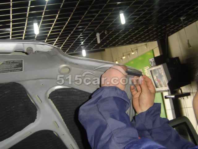

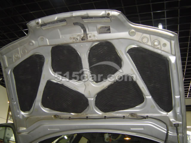

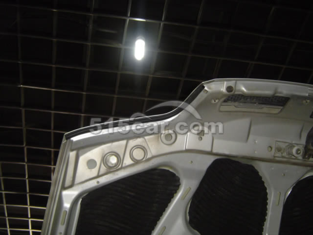

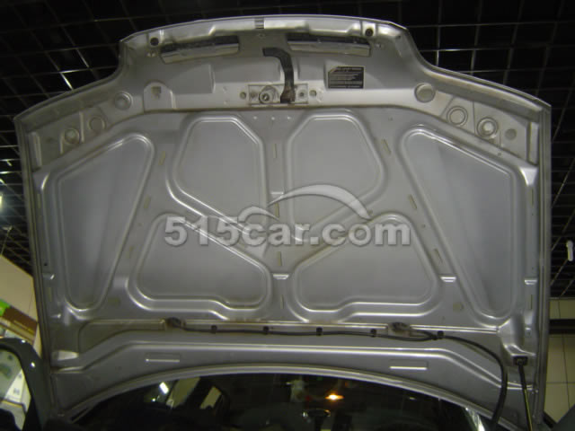

  • 西耶那的引擎盖

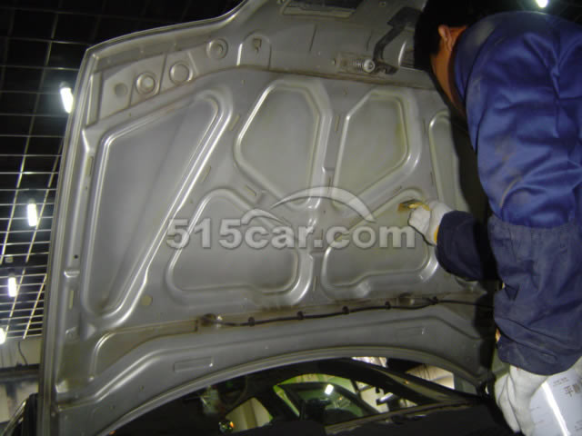

  • 引擎盖防护施工要用专用胶粘剂

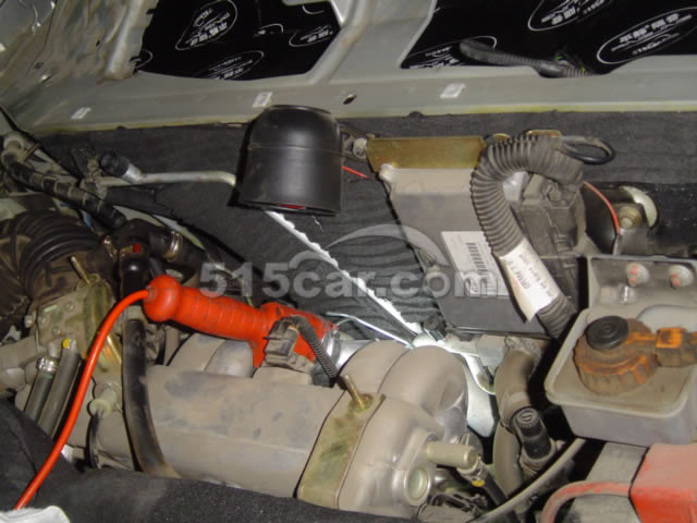

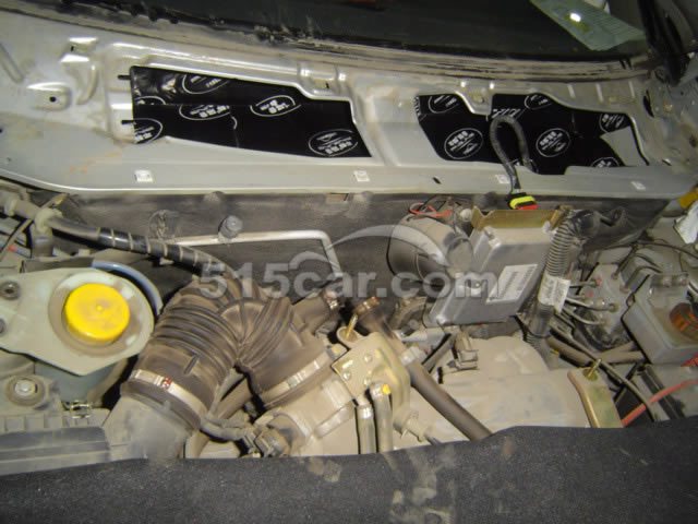

  • 引擎盖半贴法防护施工中
  • 引擎盖隔音防护施工后

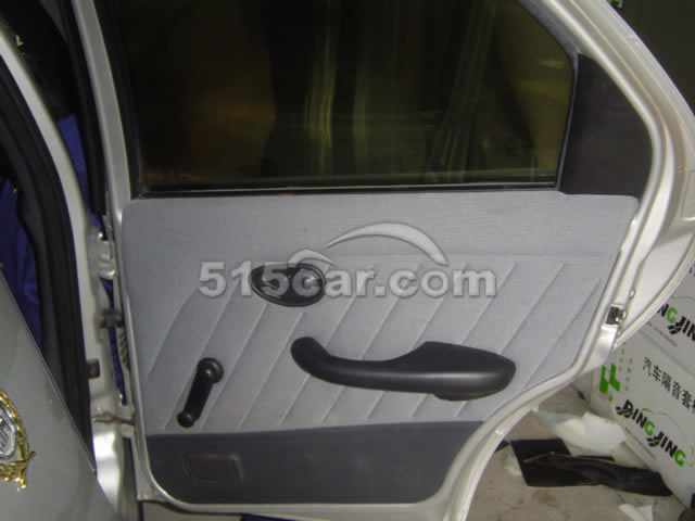

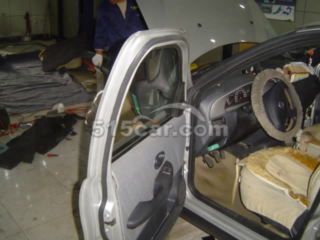

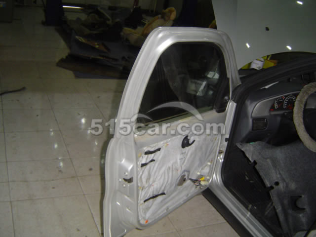

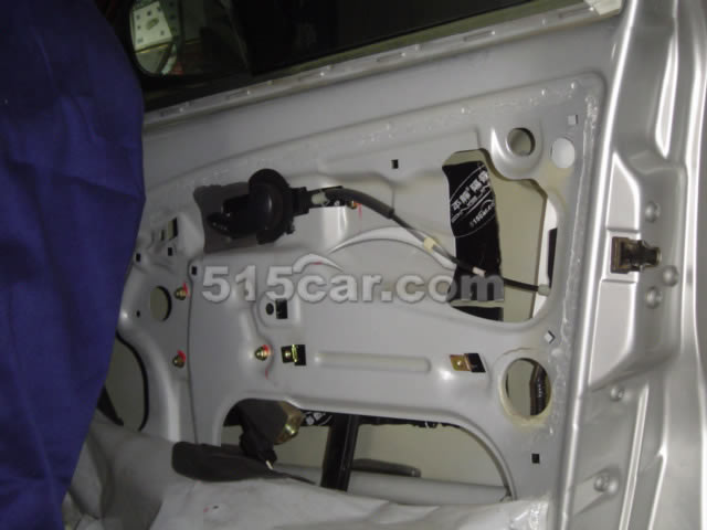

  • 车门的内饰板
  • 前门内饰板拆卸后

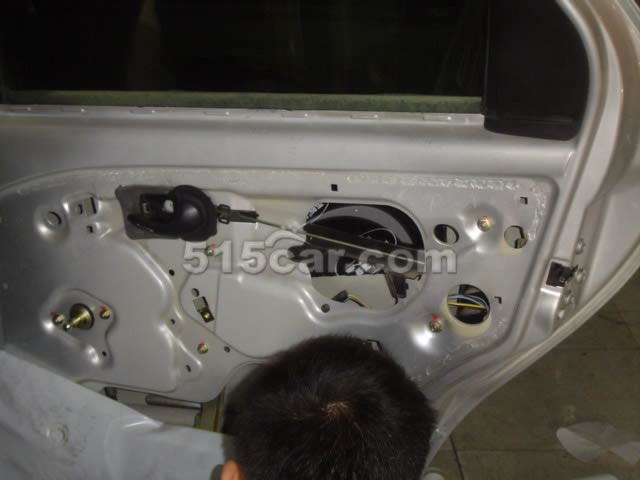

  • 前门钣金隔音施工前
  • 车门隔音要先贴一层止振垫

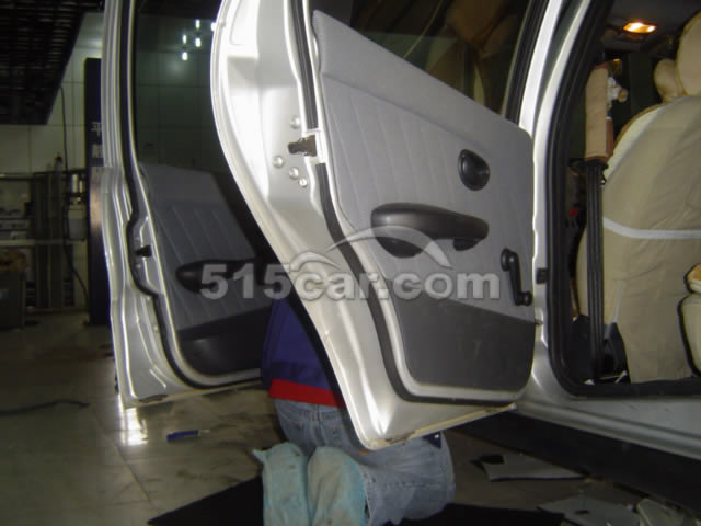

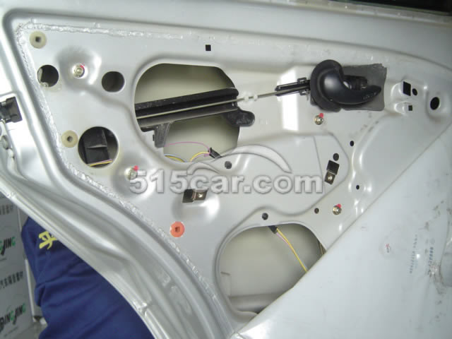

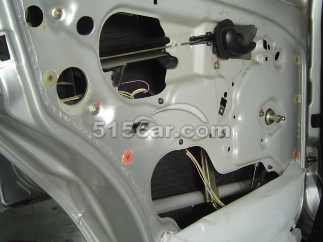

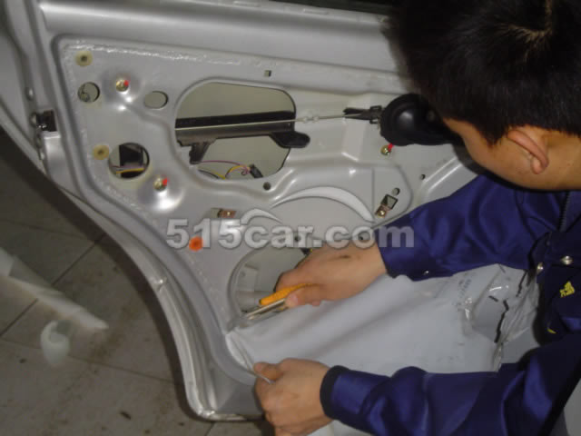

  • 后门拆卸后特写
  • 车门施工要将钣金面清理干净
  • 车门隔音施工中
  • 后门隔音施工完成后特写

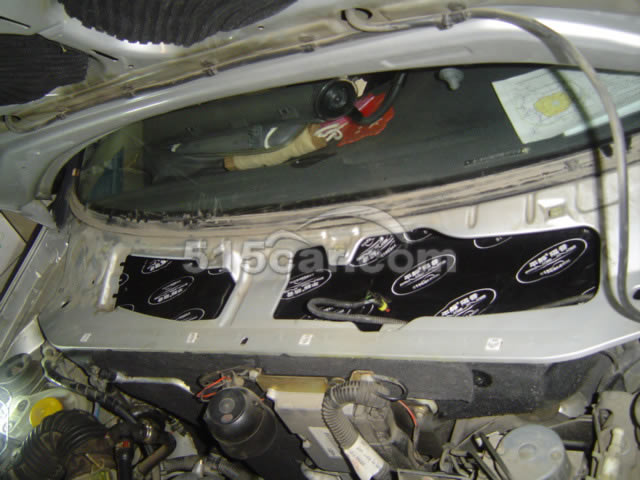

  • 挡火墙隔音施工前
  • 挡火墙隔音施工后

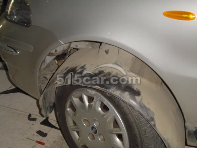

  • 前翼子板隔音要拆掉护板
  • 为前翼子板贴隔音吸音棉

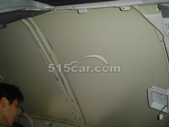

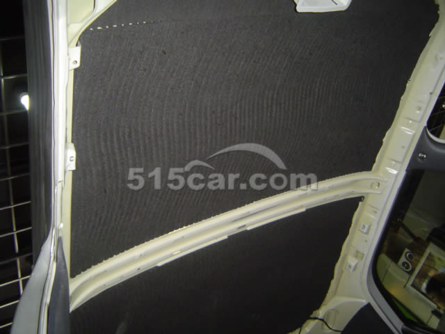

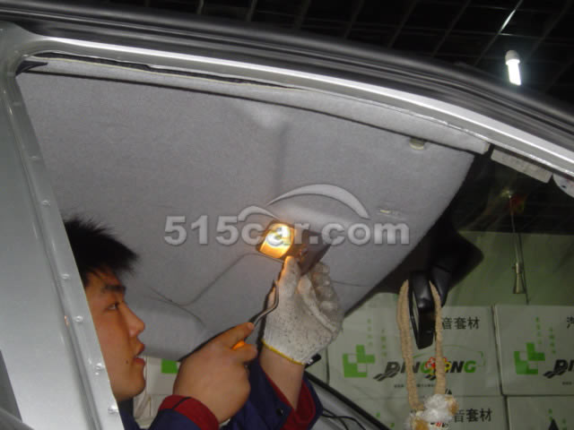

  • 拆卸顶棚的内饰板
  • 顶棚内饰拆卸后
  • 顶棚隔音施工后

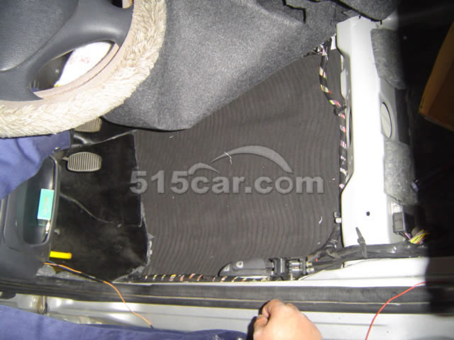

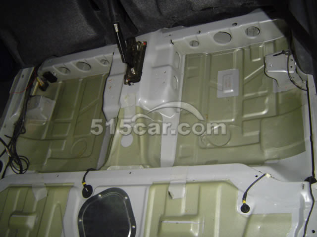

  • 车地板拆卸完毕

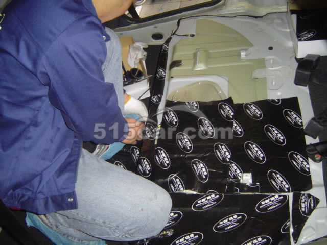

  • 地板隔音同样先贴止振垫
  • 车地板隔音施工中
  • 地板隔音要满铺隔音棉

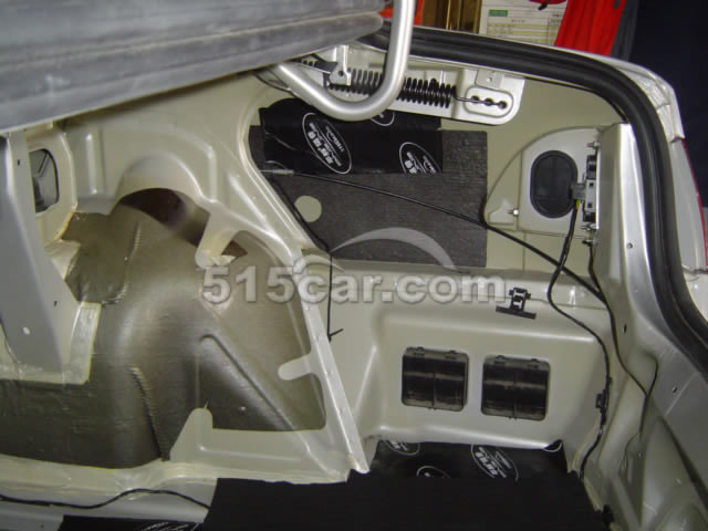

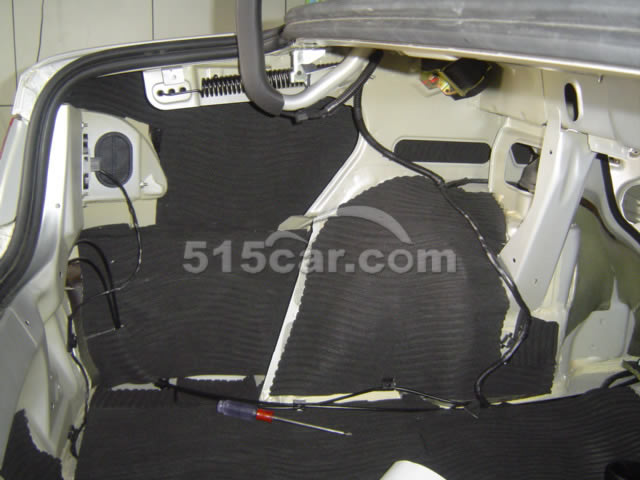

  • 后备箱隔音施工前的清理工作
  • 后备箱底隔音施工中
  • 后翼子空腔的隔音施工
  • 后翼子及轮弧部位隔音完成
  • 后备箱隔音施工后特写

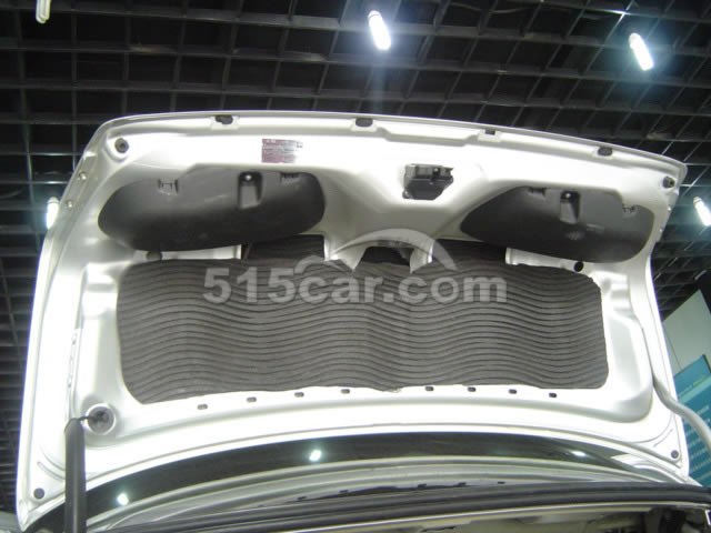

  • 尾箱盖隔音施工前
  • 为尾箱盖粘贴隔音材料
  • 尾箱盖隔音施工后

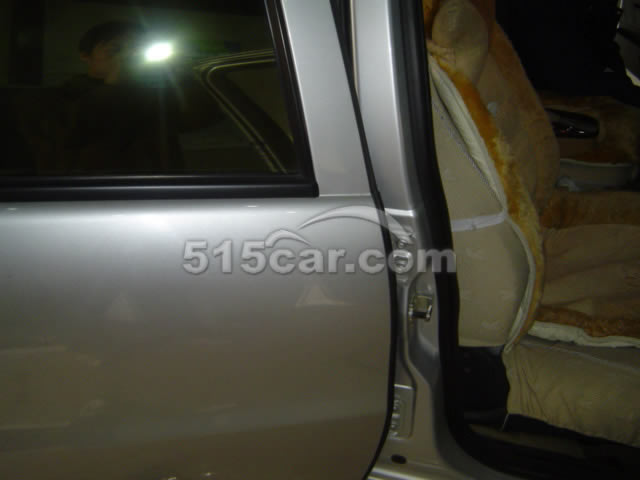

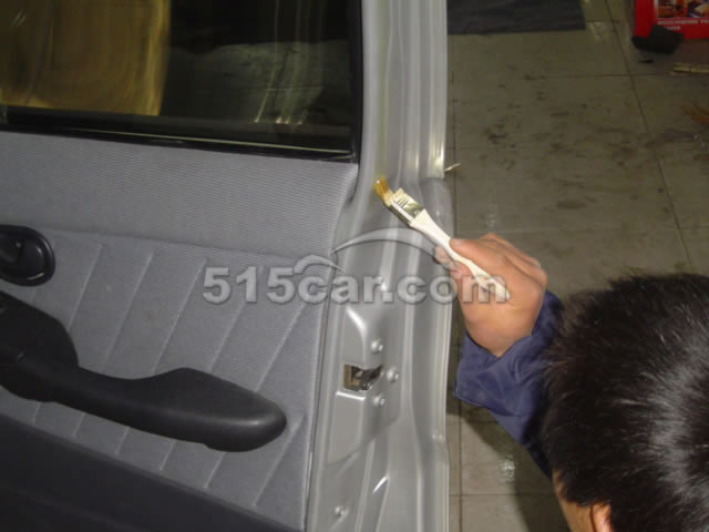

  • 前门边沿密封施工前
  • 为门边沿涂刷专用强力胶
  • 前门边沿贴了专用密封条
  • 前门密封后另一角度特写

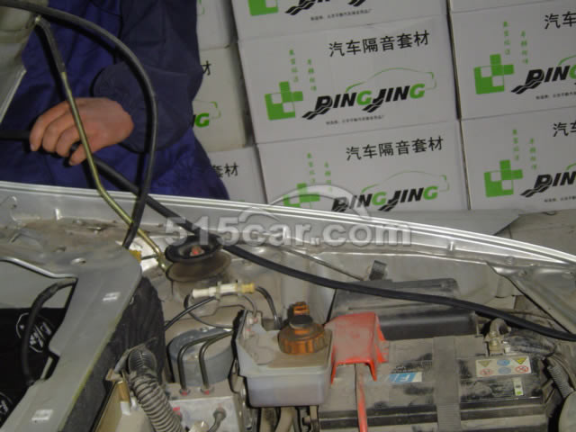

  • 引擎舱侧沿密封施工前
  • 引擎舱两侧密封施工后
  • 前大灯上沿部位密封前
  • 前大灯上沿密封后特写

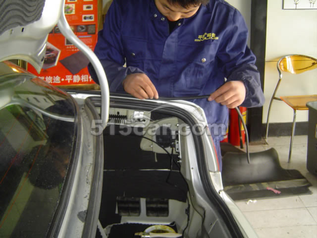

  • 后备箱侧沿密封施工中
  • 后备箱两侧多了一道密封条
  • 尾箱盖前沿也有了二次密封
  • 尾箱盖前沿的密封条特写
