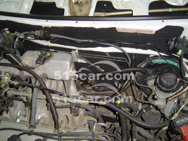

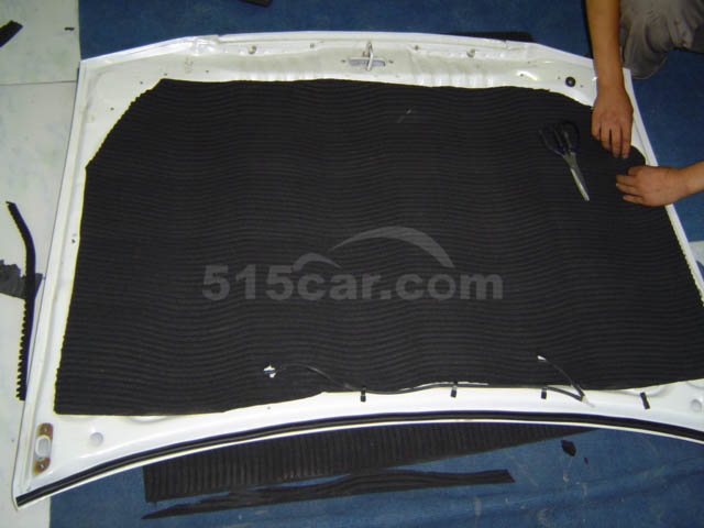

一、引擎盖

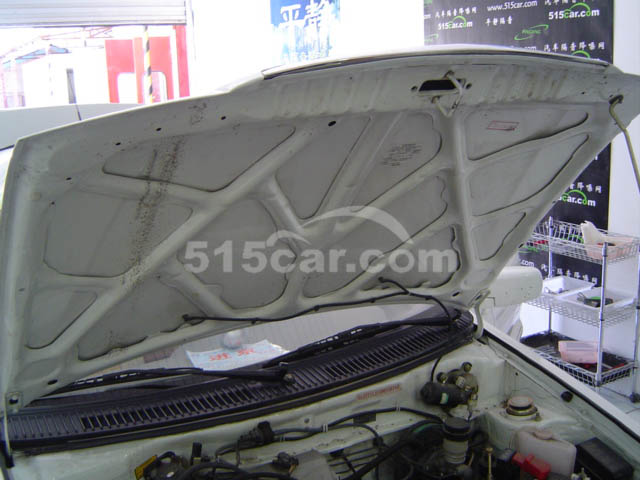

先将引擎盖拆下(靠前挡风玻璃处有 4 个螺丝),使用 1.2m×1.0m 的引擎盖专用的那块隔音板,按引擎盖的外沿凸凹交界处隆起的最大尺寸 用划粉 仔细地画好线,太小了效果不好,太大了可能会导致引擎盖难以关闭,确认无误后,用剪刀裁下。倒出适量的专用胶在碗中,用毛刷在引擎盖和剪下的隔音板光洁面分别均匀涂刷,隔音板边缘尤其要注意仔细涂刷。稍稍静晾后从引擎盖的最 前端粘起 ,确认隔音板和所要粘贴位置无偏差后按照从前到后的顺序用手压实,在压实过程中尽可能的将气泡赶出。

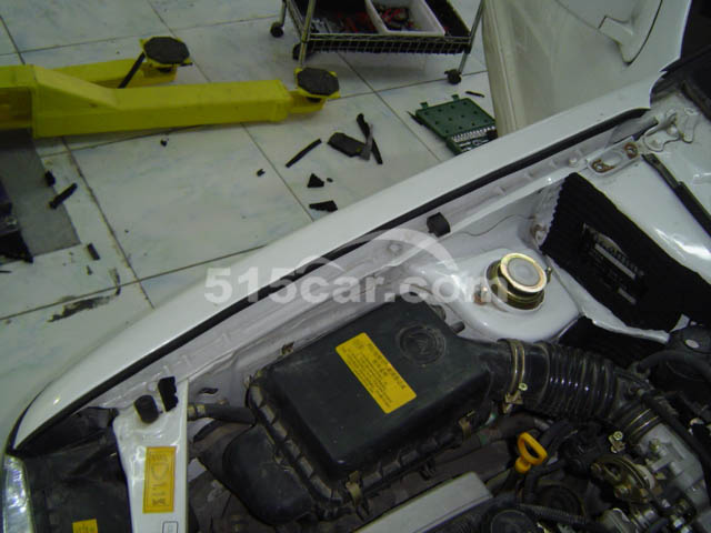

吉利的 翼子板可能 比任何车都难拆,不仅是小配件的质量差,全车的塑料扣 钉基本 是一次性的。还有安装质量也毛糙,估计在吉利的装配线上 凡扣钉肯定 是一下子硬插进去的,而不是 拧 进去的,所以非常难起出来,要用螺丝刀撬, 撬出来 一看内 芯基本 是弯的,外圈多数是碎的。还有几个铁螺丝全锈了,本来只需用 1 公分或 1.5 公分就足够长了,偏偏不合理地用了 5 公分长的。 我施工 中遇到两个锈死了只好锯断。有的上下孔的位置对不上(包括整车都是这种情况),螺丝就很难顺利穿过。还有吉利 车因为 是整体式前大灯(如其它车型只需拆掉小灯就可以了),所以必须先将前栅先拆下才可以再将大灯总成先拆下,然后再 拆翼子板 和挡泥板。由于 翼子板 的形状特殊,想要裁剪整块的隔音板则会对吸音 板造成 较大浪费,因此每个 翼子板 可用两块以上的吸音板拼接完成。
三、前减震和挡泥板
找 两块砖或木块 将后轮垫好,将车挂入一档,以防施工时车移动,先拆卸掉轮胎,再将轮胎上方挡泥板、减震四周裸露的车体清洗干净后并晾干。顺便检查一下刹车片情况。吉利车在减震器周围的表面已经喷刷过一层防震涂料,一般不会有锈蚀,但由于这些部位十分不平、形状变化大,因此可将隔音板裁剪多块进行拼贴。

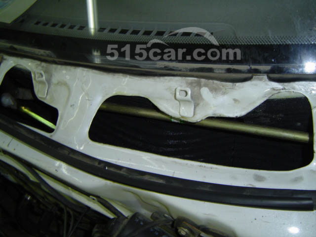

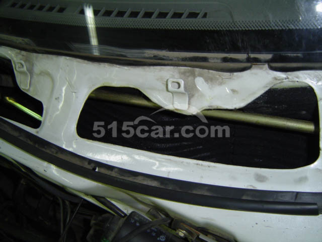

四、发动 机仓 内的防火墙、 U 型槽
防火墙面向引擎舱的一面,要将所有无用的预留孔隙粘贴和覆盖, 凡手能 伸进去 够得到 的地方尽量粘贴上,否则引擎噪声将通过这些您可能忽视的小孔隙传入驾驶舱,因为没有整块较大的地方可帖,所以可以尽量用边角料拼接粘贴上。 U 型槽可用 两块隔音板,先塞进去一块对好位置后涂胶粘贴,然后 再施工另 一块,注意不要将出水口堵死。
全部粘贴完成后,按照拆卸时相反的程序,逐一将各 零件回装复位 ,注意不要使螺丝等多出来,即使不能再用的也要做到 “ 一个罗卜一个坑 ” ,便于查对是否 回装正确 。

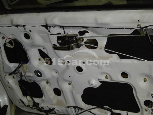

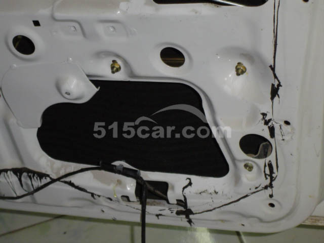

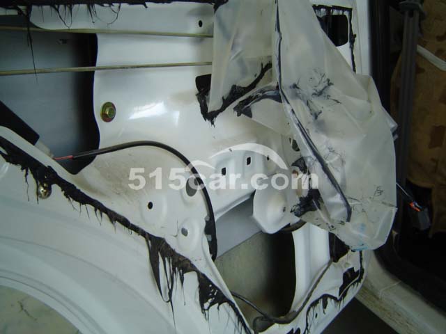

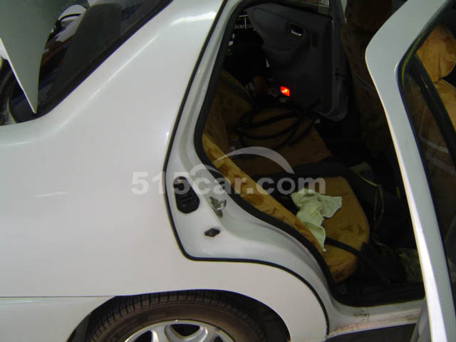

第二天施工情况:四个车门(一个人一天)

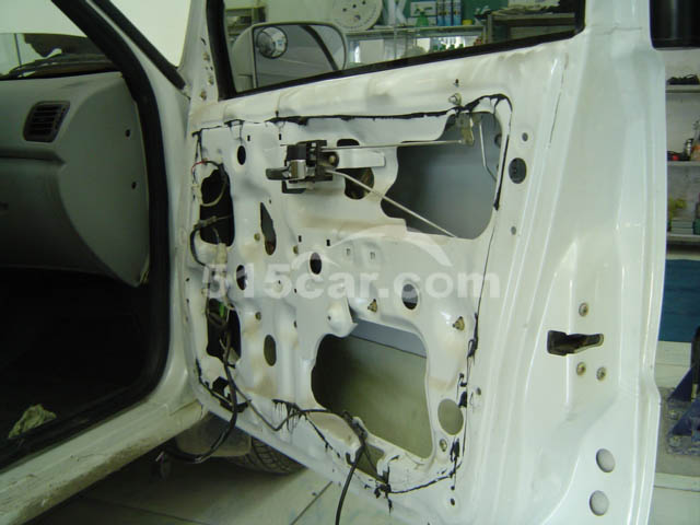

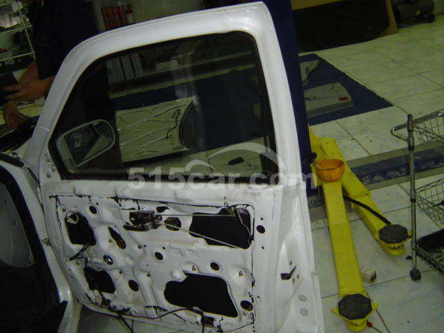

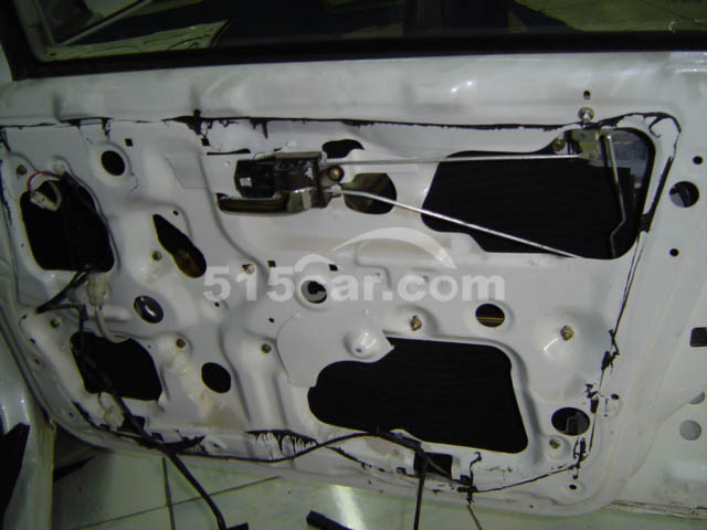

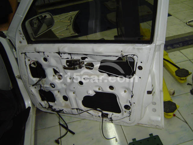

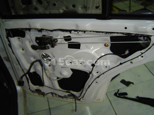

以左前门车门为例:先将车门内饰板上下沿的 4 个自攻锣 钉和上部 的 2 个塑料扣钉拧出,还有上面的护板用手抠下(直接一抠就下来),再 将门抠手 的 1 个锣丝拧下 , 卸下门抠手 ,塑料内饰板往上提一点就卸下了,将喇叭、中控(电控)插头拔下,再将车门上原有的隔音塑料薄膜四周轻轻揭起,不要撕烂,就能看到是一个有很多大小不同的空洞构成的车门内面,另一面塑料内饰板固定 着门抠手 等部件。可直接将隔音板对准门的凹凸部份边缘, 用划粉画出 所需线条,裁剪出合适尺寸的吸音板,最好 利用拼裁的 方法裁剪成两块(分两块便于施工方便),注意留出抠手、螺栓位置,因为左右是对称的,所以一次只需要裁剪出前后两个车门就可以裁剪出四个车门需要的材料,但注意隔音板的正反面。将用于上部的一块隔音板通过车门空腔塞入车门内部并按照顺序展开,注意吸音 面 面向驾驶舱,检查裁剪的尺寸是否合适,如果不合适可当即修改。将最上方一条左侧根据门把抠手的位置用剪刀裁去多余部分,确保 露出门抠手 以及固定抠手的螺丝。将最上方左端从方便的空腔拉出或折回,在拉出或折回的部位的铁板上涂刷胶水,然后慢慢边卷边粘在原先设计好的位置上,反过来再通过合适的空腔将右端慢慢拉起或折回,依次施工,粘贴完成后检查一下有无空缺或未帖到位的地方,可用边角料补一下,然后将原车的隔音 塑料膜粘回 原位。车门内饰板的施工,将内饰板朝向驾驶舱的面朝下放置,直接将隔音板对准门的凹凸部份边缘, 用划粉画出 所需线条,裁剪出合适尺寸的吸音板,注意留好固定内 饰板卡扣所需要 的边距后整块裁剪出需要的尺寸, 在抠手 和中控(电控)位置将多余隔音板裁掉,然后在光洁面涂刷专用胶,整块粘贴在内饰板朝向车门的一侧,由于喇叭、扶手等位置使内饰面不平,可能仍有个别地方需要补充拼帖。其余车门内饰板的施工与此相同。
全部粘贴完成后,按照拆卸时相反的程序,将内 饰板回装就算 完活。

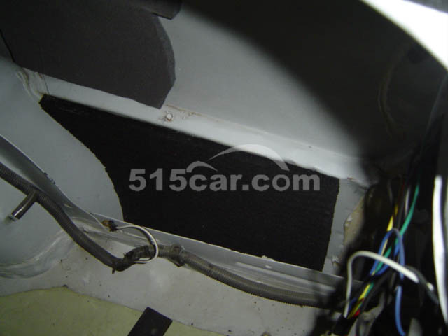

我是全车内部一次性做的,工程量有点贪大了,因为我 图施工 方便宽敞,防火墙、地板、尾 厢全一起 做的,两人一整天也没做完, 后备箱留了 点尾巴,踢脚装饰护板当天没全上完,但好歹将车座全上好了。主要是仪表板、档位杆、手刹附近这一块拆卸安装相对复杂一些。首先将驾驶舱内所有的座椅(每个座位下四角各有一个 M8 螺栓)拆除搬出车外,将档位杆、手刹附近这一块逐一拆卸,记住用不同的容器将拆下的物件装好,一样也不要缺,将后备箱内所有的内饰板、备胎等拆除,将车内所有踢脚护板卸下,将车内地毯揭掉, 拿掉前座位 下的原车吸音棉(毛毡和海绵)。仪表台的拆卸要从音响和方向盘护板开始拆,逐一从下向上拆,仪表面板上除看得到的锣栓孔外,有些是暗 的对扣的 塑料件,只要用手动一动就能看得出,小件全部分解拆下后,另一个扶住仪表盘,另一人将仪表、音响的所有接线插头拔下,注意做上记号,便于 回装时 不出错,将仪表盘搬出车外。这样整个 车内部 份铁皮 全部全部 裸露出来了(要保证车内宽敞,所有拆下的东西要全搬出车外),按照上述的方法进行施工。此次施工时隔音板要将有细孔的毛面涂胶后粘贴,注意固定座椅等部件的螺丝孔要留出,底盘和后备箱周边固定各种内饰板的位置要留出。强调的是防火墙是最大的噪声传入点,有各种走线管路等,虽然孔洞处都有橡胶密封套,但往往不够严密,所以施工时一定要将这些口全部用 10cm 厚的隔音板彻底粘贴上。
全部粘贴完成后,按照拆卸时相反的程序,将所有上述 物件回装 ,特别要注意 边回装边 检查是否正确,以免发生等全装完了才发现而重新返工的错误。

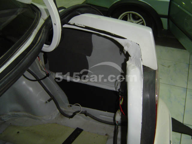

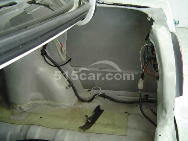

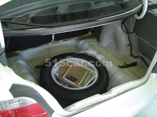

因后备 厢 还有半个平方没粘贴及踢脚护板没上好,后备 厢 左右两侧各有很大的空洞,也应用海绵类吸音材料将其塞满,再将后备厢的隔音板全部粘贴好。
别小看 搁物板 ,它是直通后备厢的,也是 躁 音源。 将搁物板 移动,拔下后备 厢 照明灯和后两只喇叭线插头,然后 将搁物板连 喇叭一起搬出,按上述方法施工。
后备厢盖的 隔音由于形状比较特殊,另外还有牌照 灯在此 ,所以不能整张的粘贴,可分成上下两部分粘贴(中间缝可以伸进去手,便于对牌照灯的检修)。
将后备厢内饰板、备胎、低音炮等逐一装回原处,再将所有踢脚装饰护板等重新拧上就算基本完工了。
