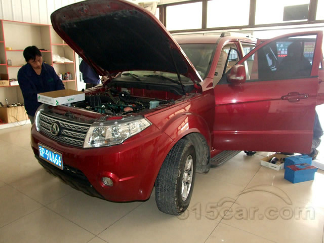

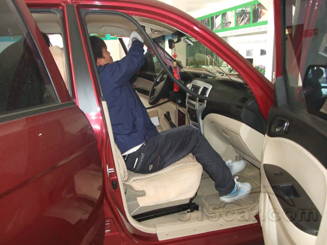

  • 施工前的检查

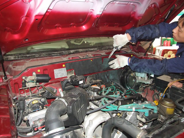

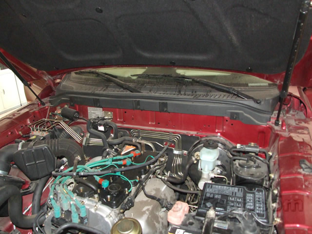

  • 拆卸原车的隔热棉

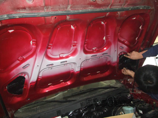

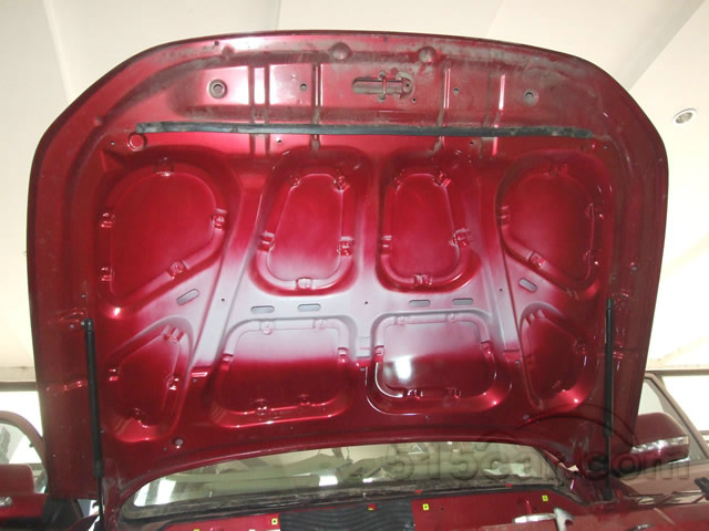

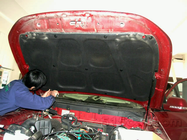

  • 引擎盖钢板施工前
  • 半贴法施工后要回装原隔热板

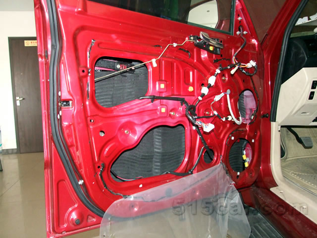

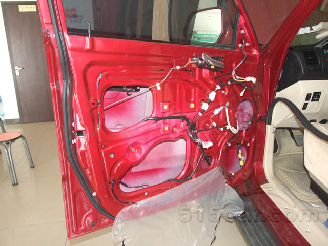

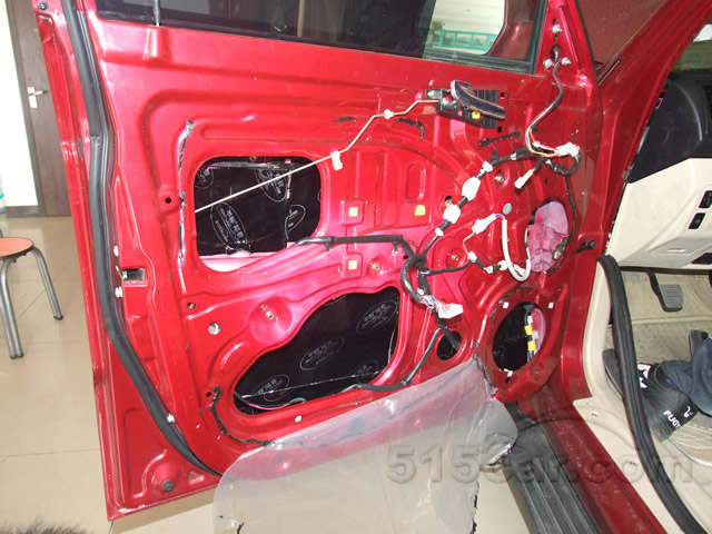

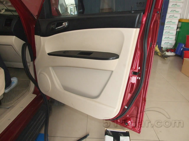

  • 拆卸车门内饰板前
  • 揭开车门防水膜

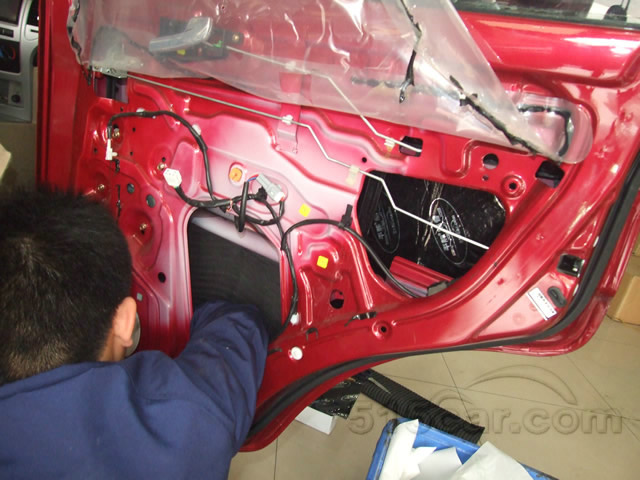

  • 车门隔音要先贴一层止振垫
  • 车门要再铺一层阻尼棉

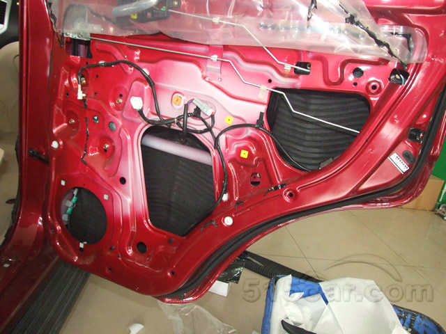

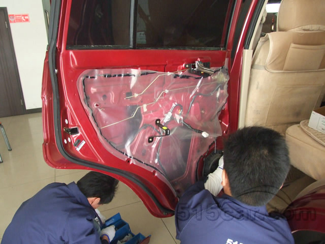

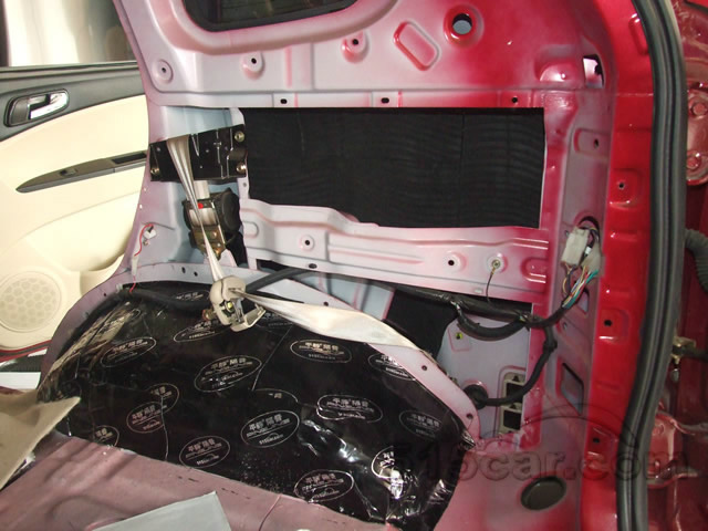

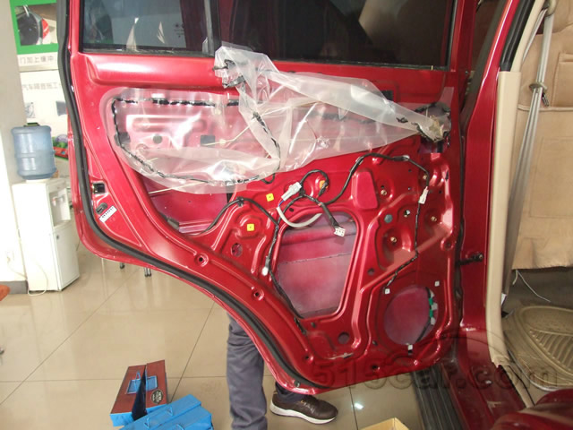

  • 后门内饰板拆卸后
  • 后门隔音施工前
  • 后门隔音贴了一层止振垫
  • 后门又铺了一层阻尼棉

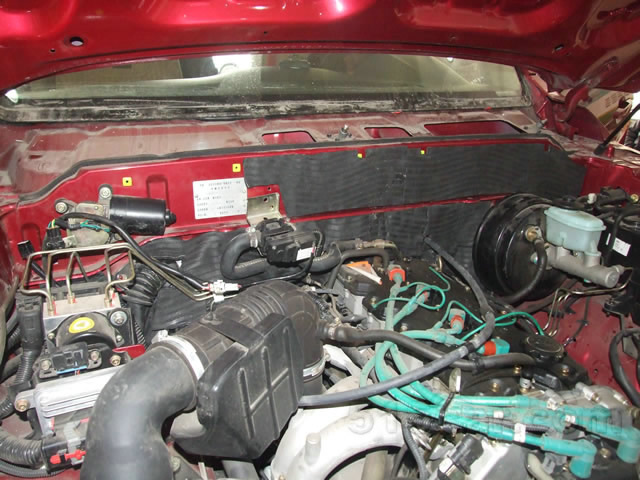

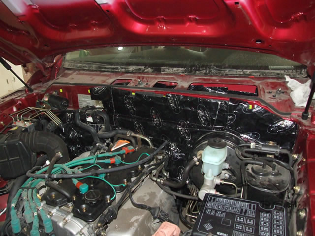

  • 挡火墙U槽隔音施工前
  • 挡火墙隔音先贴一层三明治棉
  • 第一层必须贴专用三明治棉
  • 挡火墙又贴了第二层材料
  • U槽施工用阻尼隔声止振垫

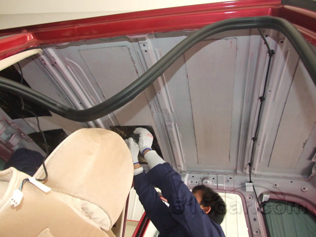

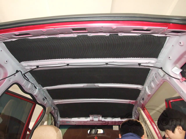

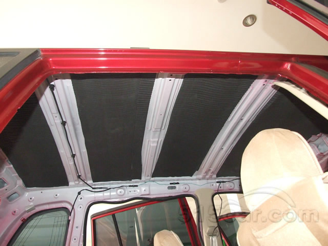

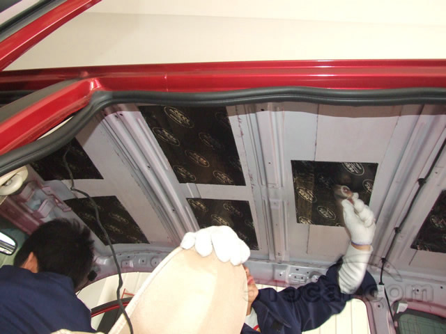

  • 拆卸顶棚内饰
  • 顶棚部位钢梁加得比较多
  • 顶棚先贴一部分止振垫
  • 顶棚又满铺一层阻尼棉
  • 顶棚隔音施工后

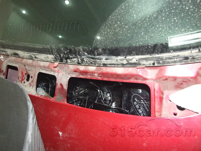

  • 尾门拆卸前

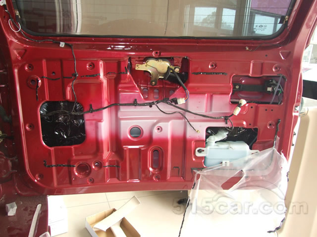

  • 尾门钢板隔音施工前

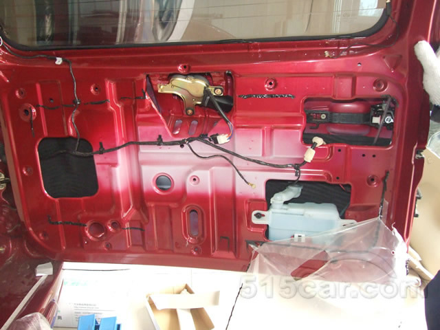

  • 后尾门和前门做法是一样的
  • 后尾门隔音施工后

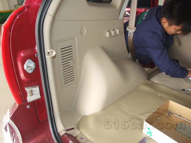

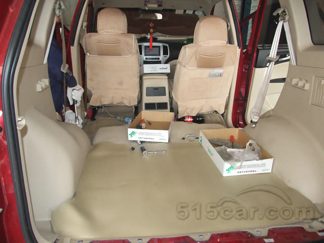

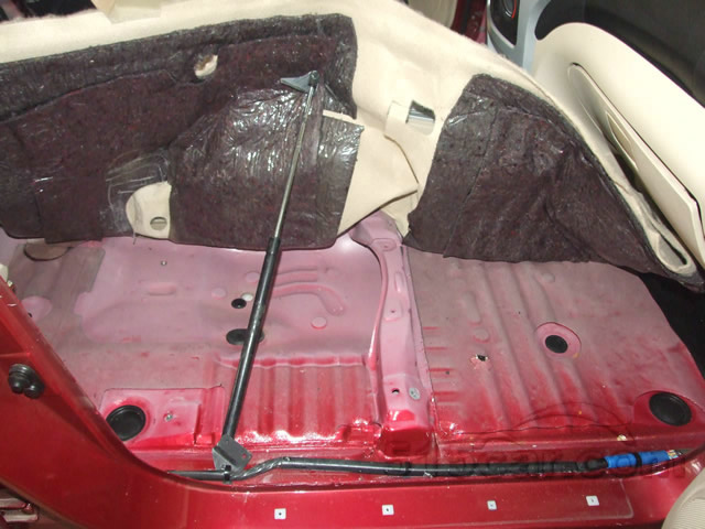

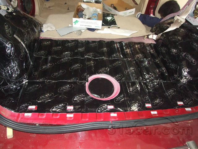

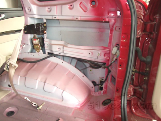

  • 后备箱内饰拆卸前

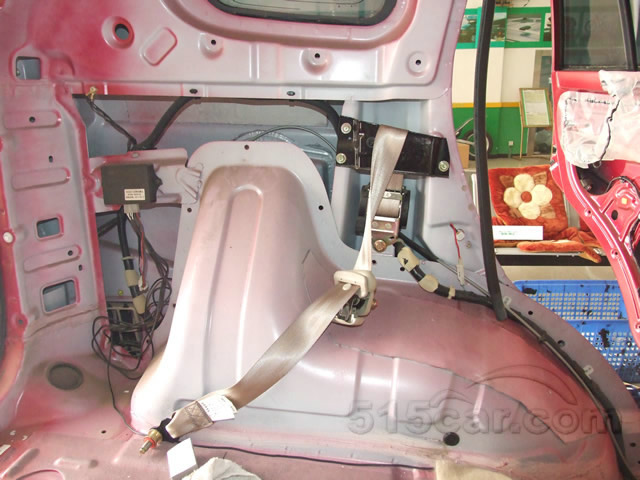

  • 后备箱内轮弧及后翼子板
  • 后备箱钢板仅做了简单处理
  • 后翼子板及轮弧施工前
  • 后备箱内轮弧施工前
  • 后翼子板空腔隔音施工后
  • 后备箱内轮弧满铺了止振垫

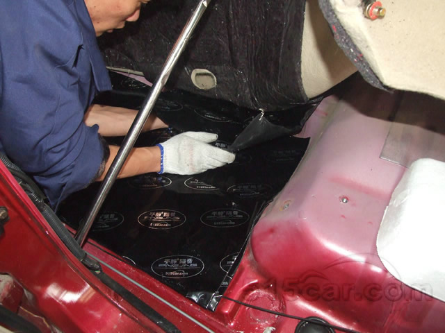

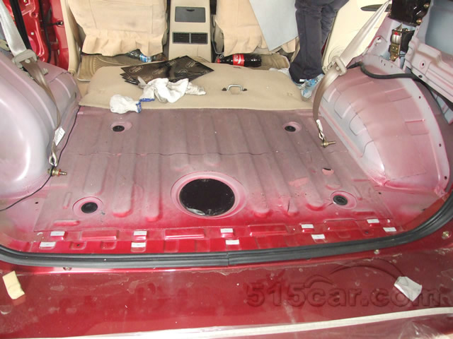

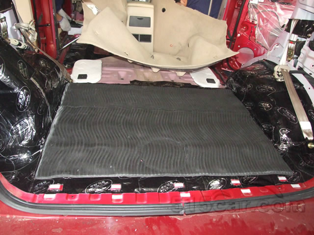

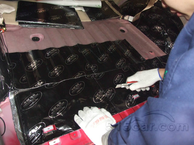

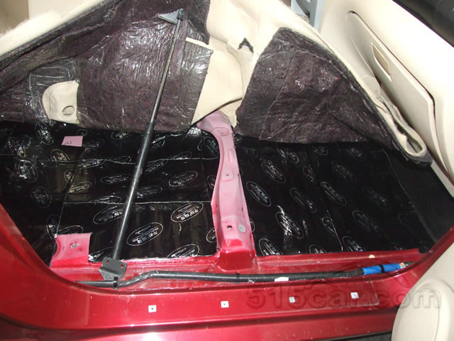

  • 后备箱底部要先贴止振垫

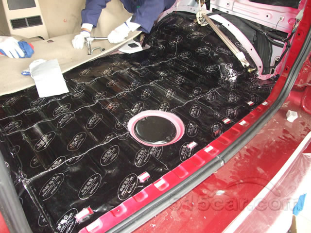

  • 后备箱满铺了一层止振垫
  • 后备箱内施工止振垫后
  • 后备箱底部再铺一层阻尼棉
  • 后备箱满铺了阻尼棉后

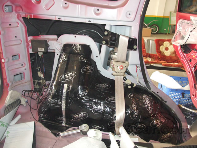

  • 后备箱内隔音施工后

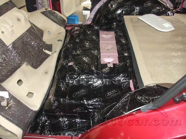

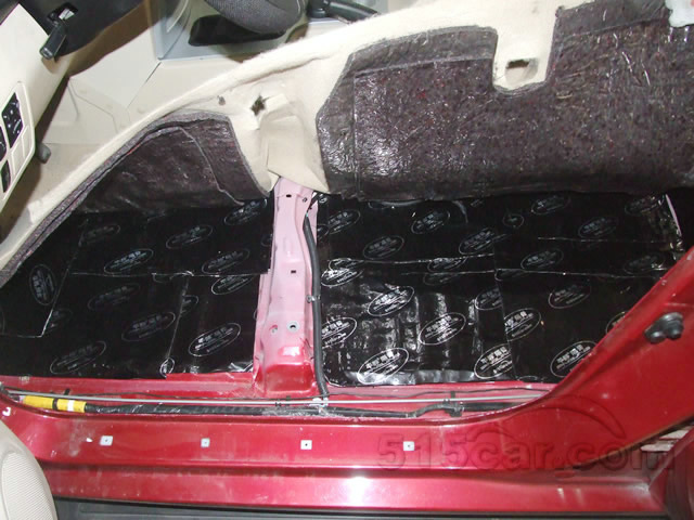

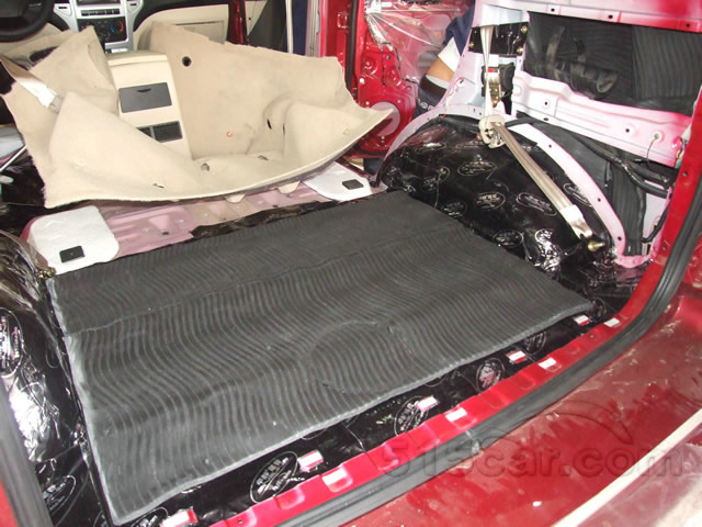

  • 驾驶舱底板隔音施工前
  • 车内底板隔音用阻尼止振垫
  • 底板满铺2层阻尼止振垫
  • 车内底板隔音施工后
  • 后排座底板也铺2层止振垫
