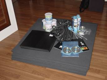

这一张图是隔音材料的全家福,总共使用8张超强隔音棉、2张标准隔音棉、1张机舱防护垫、16张隔音垫、4罐PV发泡胶、全车密封条,胶粘剂是需要现场刷的,总共4桶,平静提供的DIY指导手册和光盘挺详细的。按照我的方案进行施工全车增重约17千克,约合老马的隔音方案增重的1/2。

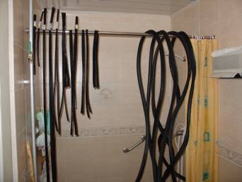

在来一张密封条的特写。左边的为平静的产品,包括车门体的密封,前机舱的密封和后备箱的密封。右面的是富康车的密封条(划价后18元/条),用于更换原车的“收边条”,后面将有详细介绍。现在也可公布谜底了,竟然没有人能够猜出右面的是富康车密封条,嘿嘿,奖励就不发放啦!

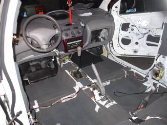

首先把车子的相关部位全部拆卸下来。

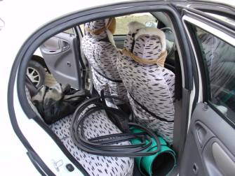

拆卸车内内饰其实并不复杂,2000的内饰除了使用少量的金属螺丝外,大部分均用卡扣固定,使用的卡扣共分三种(情人二千自下定义):螺丝卡扣(将卡扣内部的螺丝拧松,然后整个卡扣就可以拔除了)、同心卡扣(将卡扣中央的小塑料片撬起,拔出一半后,整个卡扣即可拔除)和塑料钉(直接钉进去,直接拔出来)。
座椅的拆卸:从前座扣下来腿脚的塑料护板,拧掉螺丝,直接就可以把座椅抱出车外了;后座座垫直接向上用力抬起来,就可以拿掉,然后拧掉靠背的螺丝,将靠背也用力向上抬,靠背也拿下来了。
内饰板的拆卸:没有螺丝固定,都是塑料扣,拆掉原车的“收边条”后,从脚踏板开始,都可以直接扣下来。B柱上半部分拆卸的时候,需要用小平口螺丝刀撬开安全带的挂环,然后松开里面的螺丝,安全带就松脱了,直接把内饰板扣下来就行了。很简单。
顶棚的拆卸:拆掉遮阳板和门上拉手,拆掉车内照明灯,拔掉车后部的三个塑料钉,顶棚就下来了。
地毯的拆卸:拆掉座椅后,拧开档把台子后面的一个螺丝,把档把台子端下来,拔掉车后部的一个塑料钉,地毯就可以揭下来了。
门饰板的拆卸:拧掉门内侧的金属螺丝,前门需要除掉三个螺丝卡扣,把手扣拿出来,用大力直接可把门饰板拽下来,注意断开车窗控制开关的接线。
后备箱内饰的拆卸:取出备胎后,就剩下两侧的毡垫,把上面的塑料钉拔出来,就全都拆掉了。
雨刷器及U槽的拆卸:用小平口螺丝刀撬开雨刷摆臂转轴处的小盖板,拧掉里面的螺母,摆臂就拿掉了,然后取出U槽上面的螺丝卡扣,U槽的盖板也打开了。(U槽:平静定义为,前风挡玻璃下面的部位,用于固定雨刷电机和安排乘员舱进风口)
前翼子板内衬的拆卸:卸掉车轮后,逐个挑开内衬上面的同心卡扣,松开和前保险杠底部的连接螺丝,就可以拆开了。
全部拆卸之后,对需要处理的部位进行彻底清洁,尤其是门内部和前翼子板,2年下来已经有很多灰尘了,必须清理干净粘贴才能达到良好的隔音效果。

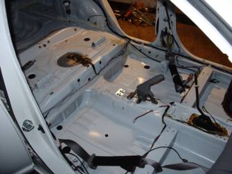

清理后,对原车隔音设施加以分析,找出薄弱环节进行重点施工。真是不看不知道,一看吓一跳。
空荡荡的车身,除了正副驾驶脚前有少量羊毛毡+橡塑板的隔音设施外,其余全部裸露的空白钢板。钢板冲压各种形状的皱褶用以提高车身刚性,减少共振。如此隔音设施近乎为零的车,市面上几乎没有,好在得益于丰田发动机的安静,小胖的噪音还不算恼人。

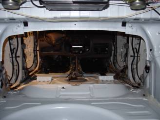

车辆后部亦如此,轮弧部位没有任何隔音措施。只在B、C两柱发现极其少量寒酸的黑色橡塑薄板(不足1毫米),且已经开胶快要脱落。
车后备箱更是如此,完全空空的没有任何隔音处理,一旦跑起来,简直就是一个共鸣腔。

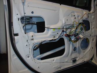

空荡荡的前门内,除了门把下面少量的制震板,其余全是裸露的钢板,加上扳金薄门体大,激励噪音较大也就很好理解了。

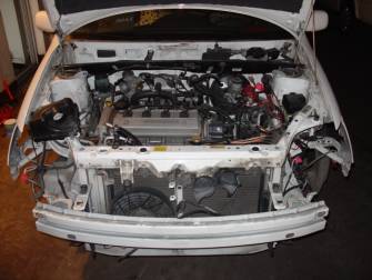

拆掉前保险杠、前大灯和前轮,松开前轮弧内衬,拆开U槽,拆掉进气空滤盒以及电瓶,方便对前避震塔和防火墙施工。其实正常的施工是无需拆掉前大灯和保险杠的,只因车子去年曾被“无德”司机撞偏了翼子板,造成右前大灯偏斜,正好这次顺便进行矫正调整。

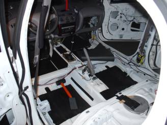

车内底盘紧密粘贴隔音垫,重点是正副驾驶脚下和前面,原车三大件下面的的橡塑板下面也粘贴上,还有档把两侧的位置,都是制震重点。橡塑板下面施工比较困难,整张的隔音垫不容易塞进去(我就是在这里多次返工),要把它剪成三条分别塞进去,高度尽量向上接近驾驶台,边角余料可以对前轮弧部位进行处理,这里不能垫得太高,以免影响脚下三大件的正常工作。

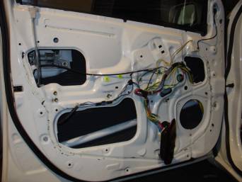

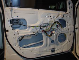

前门内整张粘贴隔音垫。好大的门啊!整张放进去都填不满。

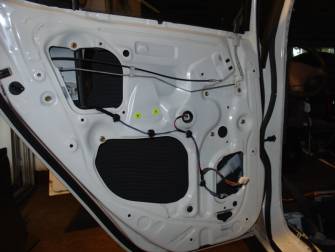

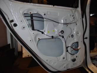

后门内裁减拼接隔音垫,达到较好的制震效果。注意避开原车的制震板,没必要双层粘贴。

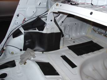

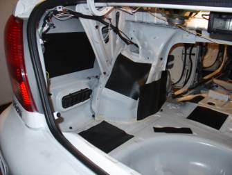

后轮弧部位及后座下方的处理,大量制震板用在后轮弧。
对后轮弧、后翼子板、后备箱底板的制震处理。这里后翼子板和后轮弧是处理的重点,前者解决较薄的扳金引起的激励震荡,后者主要隔绝减震器震动的噪音和路噪。

除了底盘龙骨隆起的部位、门内饰板的内侧和后座椅的正下方使用5毫米厚的标准隔音棉外,其余地方均使用10毫米厚的超强隔音棉,以达到更好的隔音、吸音效果。隔音棉的走向有严格的要求,具体参阅平静的施工标准。
车前部铺设隔音棉后。驾驶位前部不再铺设,否则脚下三大件无法工作。

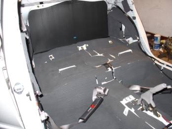

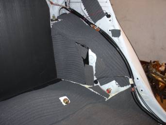

车后部铺设隔音棉后。注意,后座下方的椭圆形盖子是汽油泵的位置,将来检修的时候需要打开,所以把隔音棉在这个地方做一个活的开口。很多车友用整张的将其覆盖,我觉得不妥。后轮弧部位进行加强处理,在不影响内饰板回装的情况下,尽量粘贴得紧密、厚实!
来个后轮弧部位的特写!不能再多了,再多,内饰板就装不回去了。现在已经顶得很紧了!
前门内粘贴隔音棉后。隔音棉块大不容易施工,提前剪成几个小块分别进行处理,到里面再拼接起来。
后门内粘贴隔音棉,注意不要影响玻璃升降机的工作,同时不要影响门底部排水口的正常工作。
后翼子板及后轮弧部位的施工,对应螺丝孔及卡口预留出施工位置,避免被隔音棉覆盖影响检修。后轮弧靠近翼子板的狭小空间都进行了处理,只要是手摸得到的,都粘贴了隔音棉。

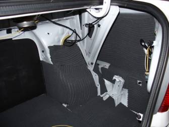

整张隔音棉覆盖备胎窝。这个要靠隔音棉的出色弹性把它拉变形,紧密粘贴在底板上,如果内部有空气,用剪刀扎个窟窿放气。

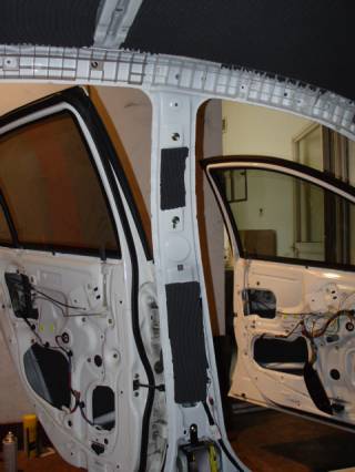

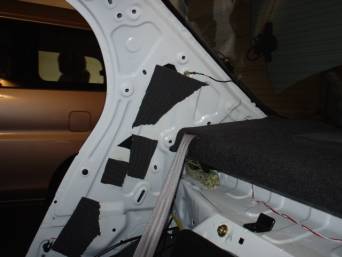

B柱适当位置粘贴隔音棉,同理将部分下脚料用于A、C两柱,降低高速行驶的风噪。
这是处理后的C柱,也不能再多粘了,否则内饰板装不回去。

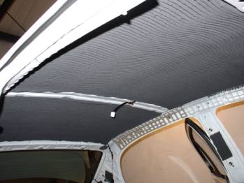

拆掉原车简陋、松垮的顶棚毛毡,用超强隔音棉替代,隔音、制震,还能保暖,降低雨点击打顶棚的声音。施工时候唯一注意的就是别把胶粘剂滴在头上,否则把自己粘在车顶上了我可不负责,这可是有教训的哦。

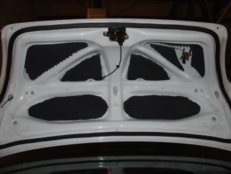

边角余料半贴法处理空荡荡的后备箱盖,敲击声变得厚实了,不再有钢板的回声,目前不太美观,有机会再处理吧。

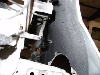

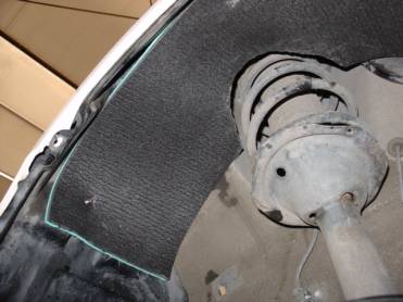

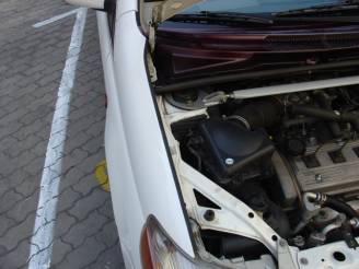

拆掉前大灯及前轮弧内衬后,前翼子板施工就比较方便了,注意不要影响转向灯的连线。

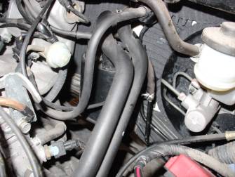

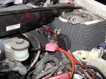

前避震塔及防火墙紧密粘贴隔音棉,用于滤除路噪和机器的噪音。
借用老马一句话“机舱内的精雕细琢”。

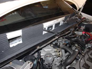

平静特色的工艺在于对U槽的施工,在不影响雨刷电机和进气口的前提下,对内侧几个面均粘贴隔音棉,降低机器的声音。注意车架号的位置不要覆盖。

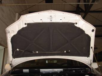

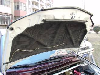

前机盖子粘贴防护垫。粘贴的时候注意排出空气。如果可能,尽量将前机盖子拆下来进行处理,这样做比较容易一些。

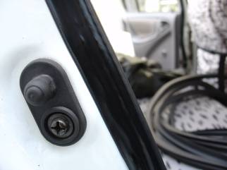

后门下部和门内饰板重合的部分,需要将空心胶囊割去,否则后门异常难关,割掉后,为了掩藏破口,用黑色的电工胶布覆盖粘贴。
这是粘贴之后的效果,称不上是“巧夺天工”也算是“珠联璧合”!(谁扔的鸡蛋?)

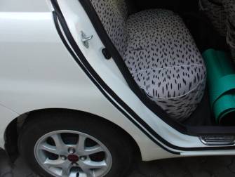

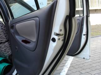

前后门体下部的双重密封。配合富康车的密封条的上部密封,达到了整个门子的双重密封,再加上以前老马提供的平实密封条,总共是三重密封。

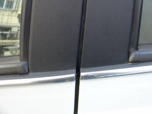

中央B柱的防风噪处理。简直是武装到了牙齿。

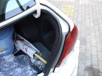

后备箱的密封。细微之处,毫不放过。
后备箱盖的密封。分上、下两部分。

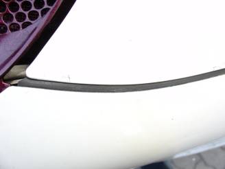

密封处理后的机舱盖,平滑自然过渡。

  2. 未能彻底解决沙砾击打底盘的噪音。原本在前轮弧内衬加贴软质像塑板进行防护(如下图),未见效果,证明并非击打此处产生,经分析,应该是轮胎带起来的沙砾击打底盘侧围产生的,现通过加大前挡泥板的长度试验,有所改善,下一步将尝试对底盘两侧进行防护以解决沙砾噪音,还2000彻底的宁静。
