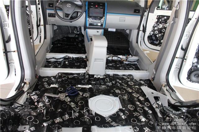

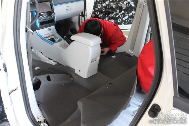

拆卸车辆进行隔音。北汽的车做工很差,原车隔音处理很不到位,底盘只有一层地毯,没有任何的吸音隔音材料,哪怕是大众那种垃圾棉也没有。

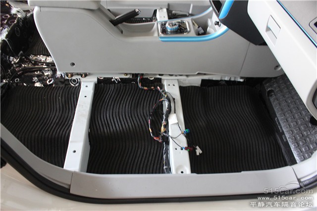

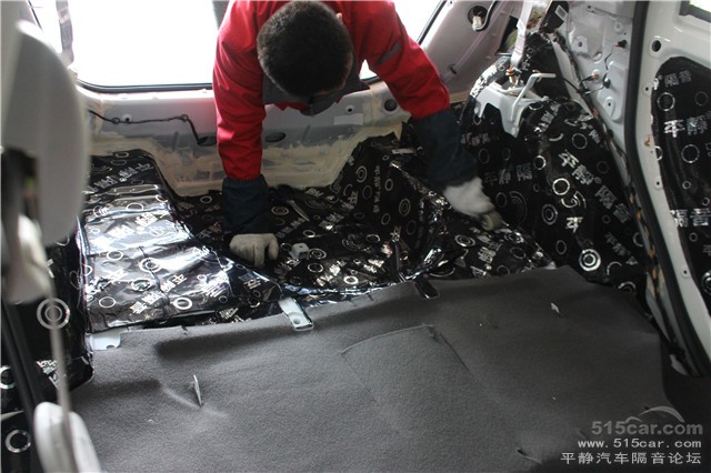

原车隔音底板比较薄弱,是产生噪音的主要部位,为了有效抑制噪音传递,我们先满贴一层平静阻尼隔声止振垫,解决钣金共振及噪音传递问题。
第二层粘贴平静隔声吸声棉,这种材料隔声量高,搭配止振垫施工效果极好。

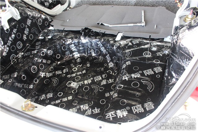

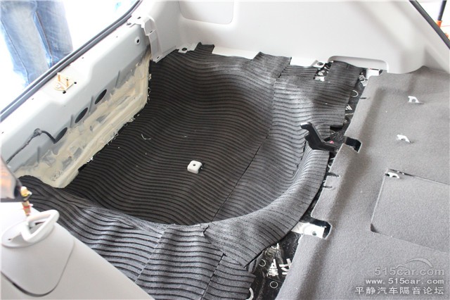

后备箱也是产生路噪的主要部位,采用与底板同样的方法进行施工。第一层阻尼止振工作完工。
第二层满贴平静隔声吸声棉,表面异形吸音槽可以很好的衰减声波、消除噪音。

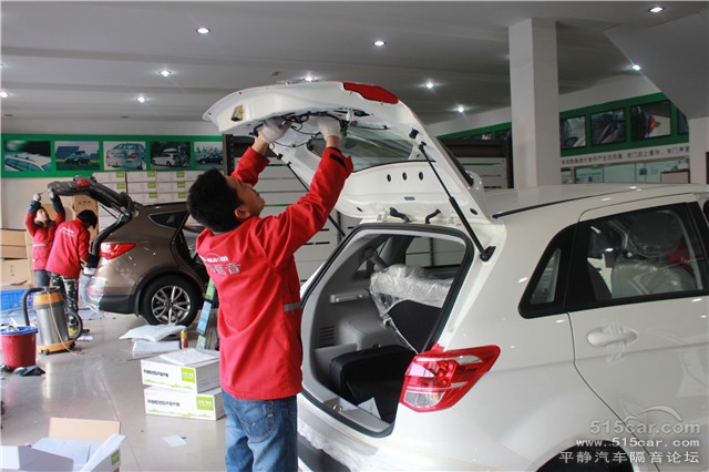

后备门隔音。

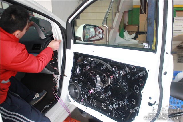

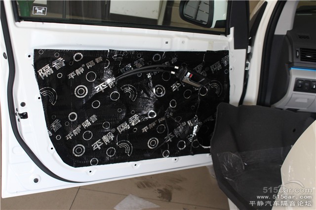

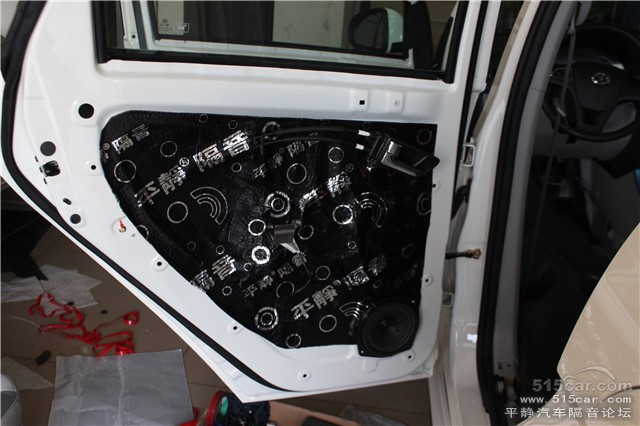

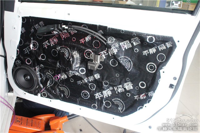

车门采用双层止振施工,在降低噪音的同时还可以有效提升音响质量。

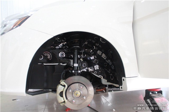

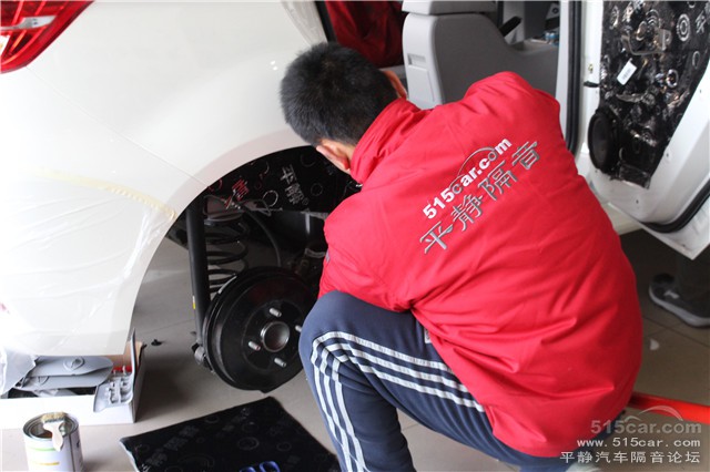

翼子板及四轮支撑体隔音对降低胎噪效果显著,不过施工稍微麻烦一些。这个工艺是平静隔音首创,属于附加项目,不包含在全车隔音里面,需要单独收费。

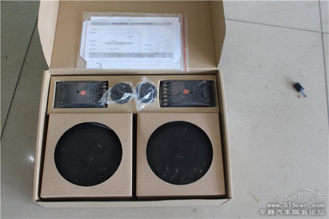

原车音响很差,声音模糊不清,没有任何音质可言,车主想趁着隔音顺便升级下音响并增加行车记录仪。
喇叭是惠威C2000,行车记录仪是最近热炒的第一现场。

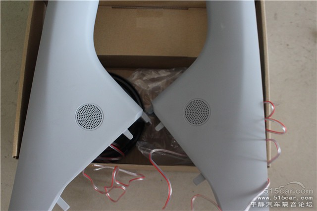

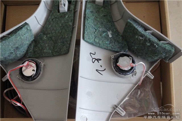

低音喇叭线焊接完成;高音喇叭原位安装在A柱部位。

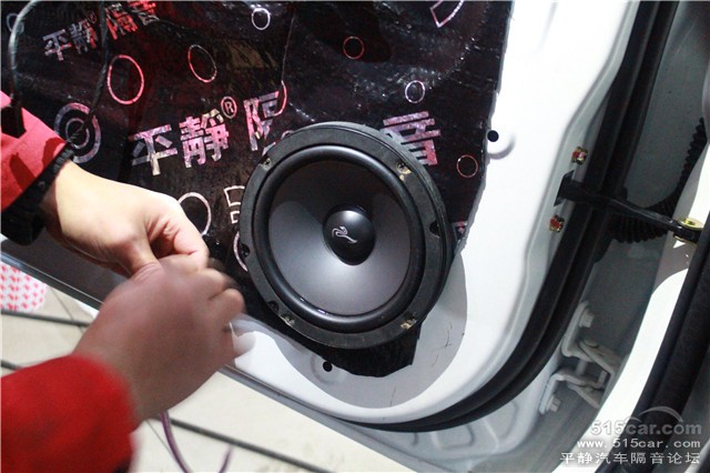

右前门中低音单元安装。
高音喇叭安装。

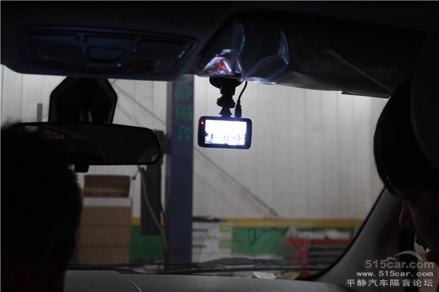

左前门喇叭及行车记录仪接线安装。
行车记录仪安装后效果不错,图像很清晰。
